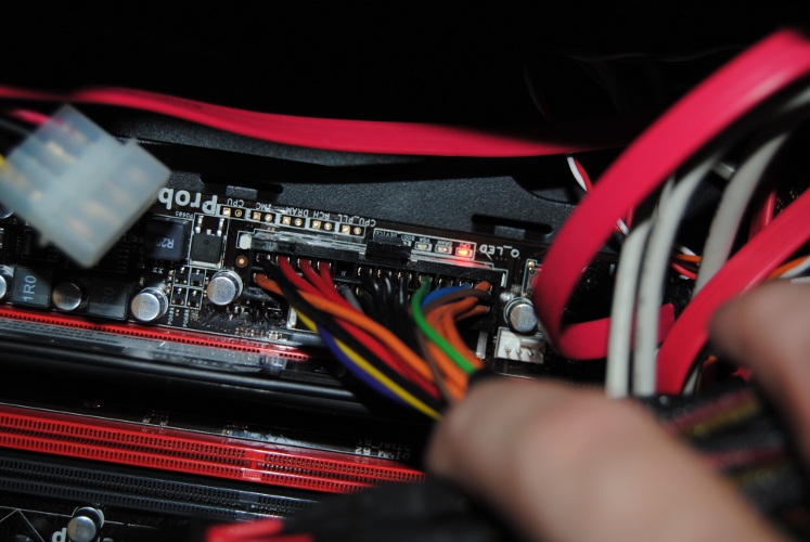

auf dem motherboard Asus Maximus III Formula leuchten die LEDS grün, beim RAM leuchten alle drei LEDs... dazu leuchtet leider rechts neben dem 24-pol stromanschluss eine led rot mit nebenstehend CPU.

wenn ich die rote LED korrekt deute, dann stimmt also irgendetwas mit der cpu nicht.... aber was? ist sie defekt? ich habe sie gestern lediglich aus der box aufs mainboard gesetzt...

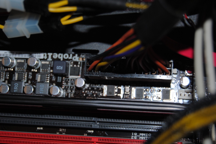

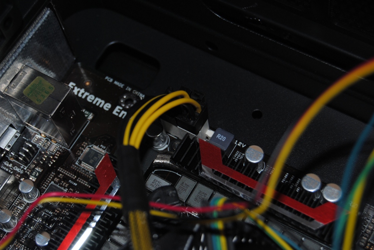

ja, der 8 pol stecker ist gesteckt

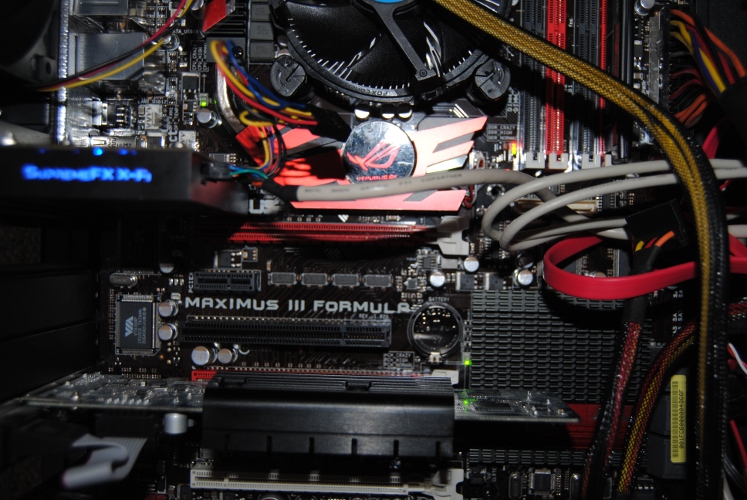

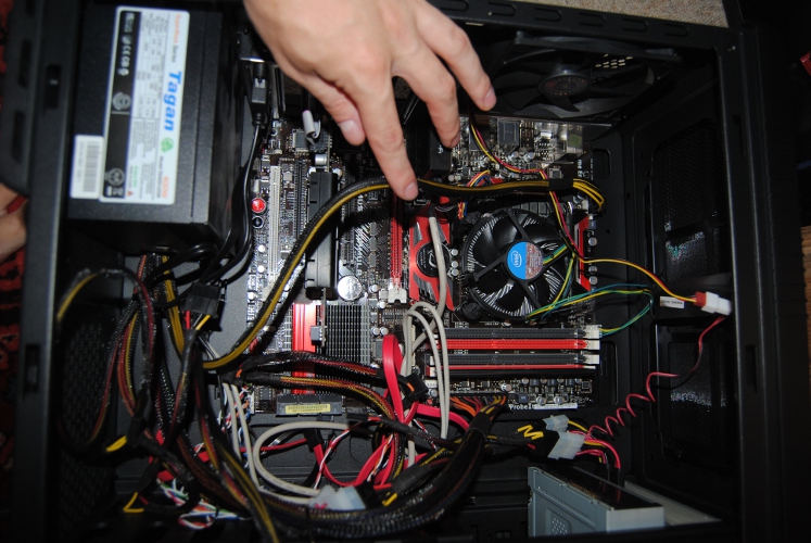

ich habe mal 5 bilder angehängt vom system, von den beiden stromsteckern, von den LEDs und von der roten cpu led... vielleicht hilft das bei der fehlersuche

Auch wenn die RAM-LEDs leuchten, versuch trotzdem mal den RAM in die schwarzen Ports zu stecken. Btw, du sprachst doch im ersten Post von 2 RAMs á 4GB, oder? Ich sehe auf den Bildern nämlich nur einen einzigen Riegel verbaut.
Das Mainboard ist neu eingesetzt worden ?
War vorher ein anderes im Tower ?
Der ATX-Stecker besteht aus einem 24-poligen Anschluss ? ( oder 20+4 ? )
Wenn 20+4 ist der 4-polige Stecker zuerst, dann der 20-polige Stecker aufgesteckt worden ?
Beim Einbau des MBs ist darauf geachtet worden, dass die Abstandshalter so gesetzt sind, dass diese mit den Schraubenlöchern des MBs übereinstimmen - alle an der richtigen Stelle und keine zuviel eingesetzt ?
Der CPU-Kühler sitzt korrekt auf dem Prozessor ?
Der CPU-Lüfter ist an CPU_FAN angeschlossen ?

Deine Konfiguration war laut Handbuch richtig, also bei 2 RAM-Modulen Slots A1 und B1 (rot) benutzen. Wenn aber nur ein RAM drin ist (wie auf deinen Bildern), dann den linken roten Slot benutzen.
Ansonsten würde ich die Grafikkarte noch in den Primären PCI-E Slot stecken, also in den oberen.

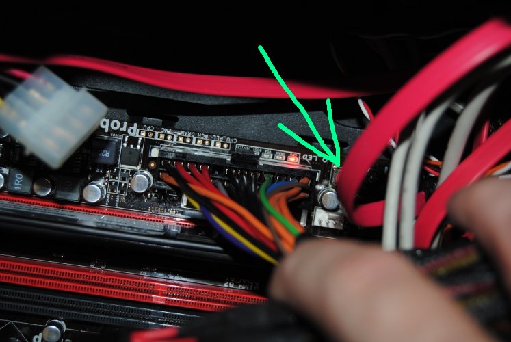

Hier gibt es einen kleinen roten Knopf.
Versuche mal bei eingeschaltetem Netzteil (Computer aus) diesen Knopf solange zu drücken, bis eine rote LED in der nähe blinkt. Dann den Knopf loslassen und warten. Kann 10-15 Minuten dauern. Das Board sollte dann von alleine starten. Bei mir hat das so funktioniert. War selbst am verzweifeln.
