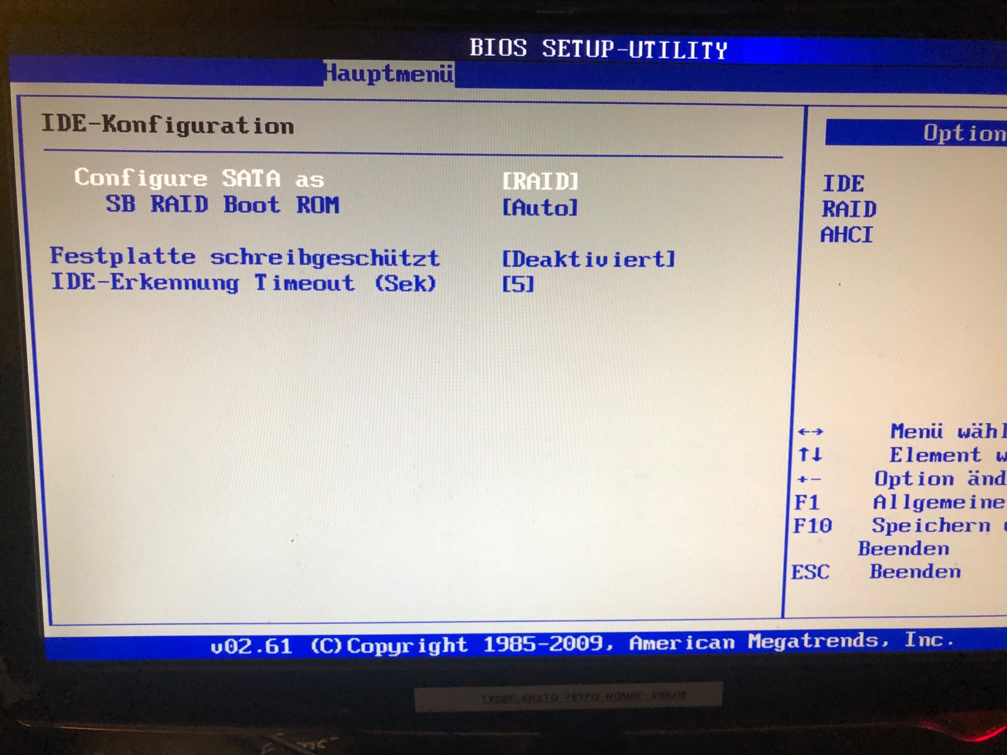

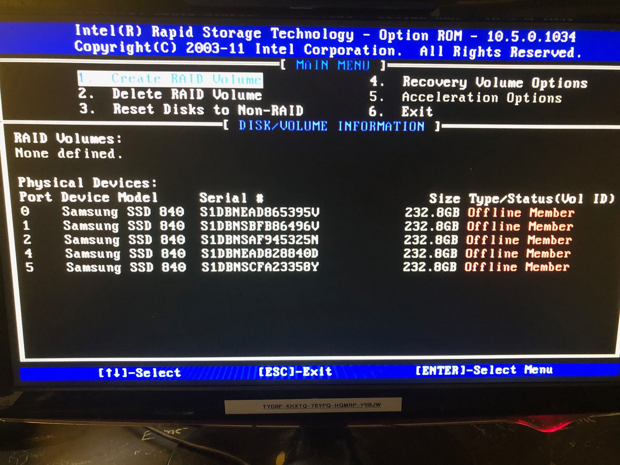

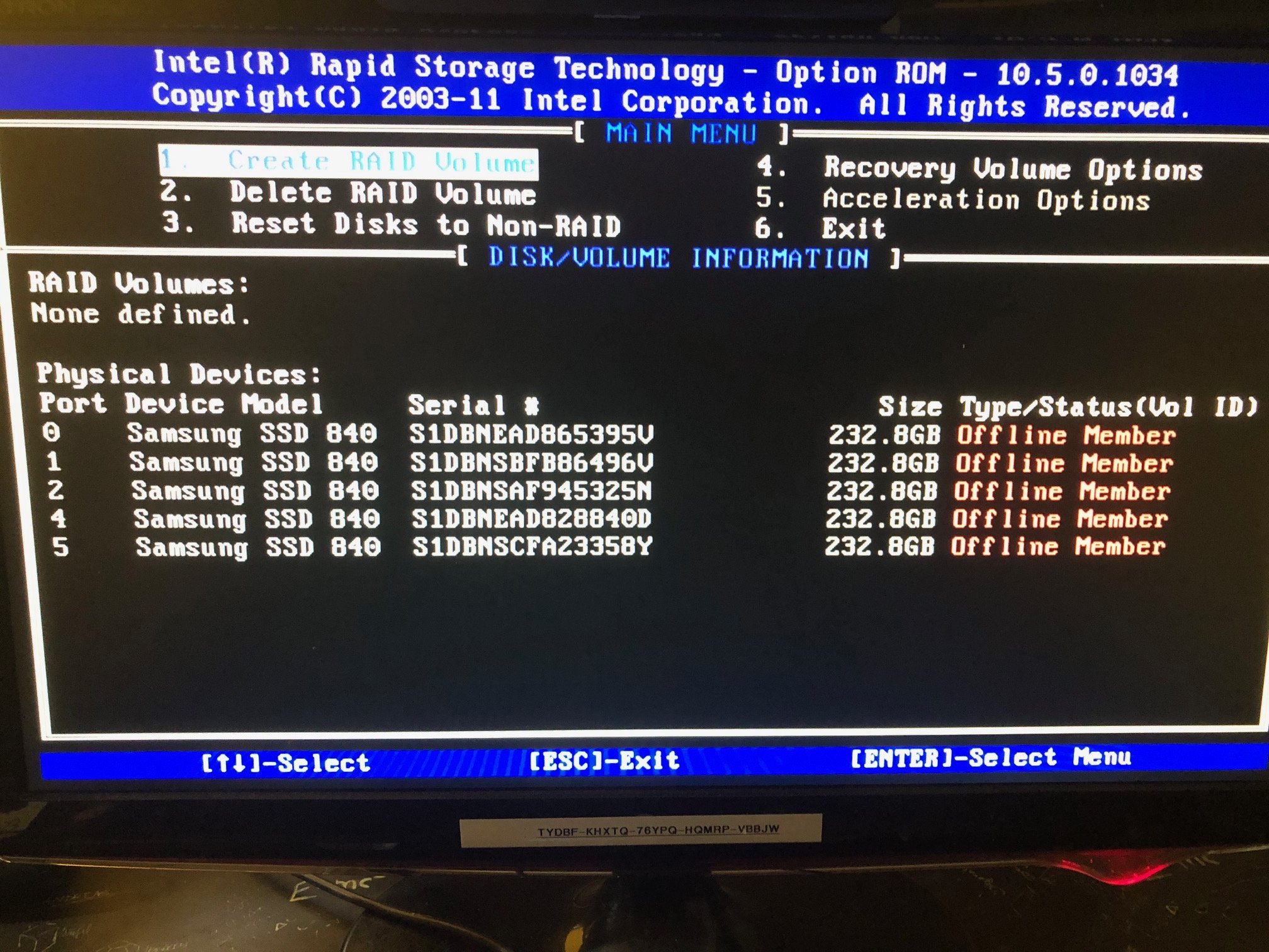

Ich habe ein Asus Maximus III formula mit 6 SSD Samsung 840 als Raid5 betrieben. Seit einiger Zeit steigt die Platte 3 immer mal wieder aus, wird wieder aufgebaut und nach ein paar Tagen steigt sie wieder aus. Also habe ich eine identische gleiche SSd besorgt und eingebaut ohne andere SSD zu vertauschen. Beim booten wurden mir alle 6 SSD angezeigt, wie bisher auch mit der Defekten, allerdings jetzt die Neue anstelle der Defekten, aber im Raid Manager stehen nun alle Platten auf Offline Member und die Neue als Non-Raid.
So hatte ich es mir nicht vorgestellt. Jetzt hatte ich die neue SSD abgeklemmt, aber nichts hat sich am Status geändert.
Wie bekomme ich die Platten wieder online?

Deine Software zeigt an:
RAID Volumes:
None defined.
Damit weiß der Controller nichts mehr von deinem Raid. Dieses "vergessen" ist das häufigste Problem dieser onboard-Softwarelösungen, leider.
Ohne Backup sieht es schlecht aus ...

Die SSD muss für den Rebuild erst als member des RAID markiert sein. Kannst du momentan noch auf das RAID zugreifen? Der korrekte Status lautet degraded, wenn das noch geht.
