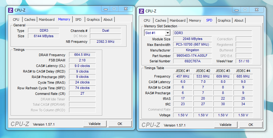

welche Werte werden unter CPU-Z dann angezeigt ? ( Memory / SPD )
So hab jetzt mal den comos zurückgesetzt und nur auf n2 umgestellt

"TRFC" = höher als "95" einstellen - alles andere sollte OK sein -

ja bios ist auf dem letzten stand aber die timings stimmen aber nicht über ein mit den vorgesehnen von kingston :-/
Was gibt denn Kingston vor -
Die Vorgaben bedeuten nicht, dass mit diesen Vorgaben die Module auch auf DIESEM MB / mit DIESER BIOS-Version funktionieren -
also ich habe sie bevor die prob aufgetaucht sind mit 9.9.9.27 2T mit 1.67v betrieben steht auch so in der vendorlist von asus des wege weis ich auch nicht mehr weiter :-)

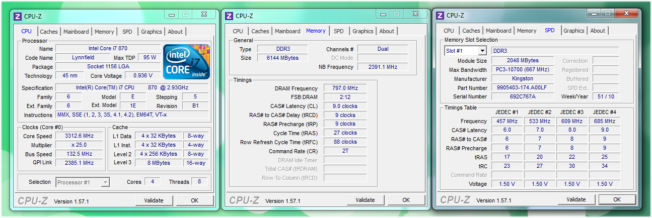

ok muss mich mit 1333 zufrieden geben er mag einfach nicht mit 1600mhz :-(

8-8-8-24 / TRC = 36-40 / TRFC = 110 (127) / 2N / 1,60V / bei 1300 (667)
9-9-9-27 / TRC = 34-40 / TRFC = 110 / 127 / 2N / 1,55V / bei 1600 (800)
"C1E" = disabled -
