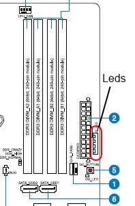

Bei den Q-LEDs hinter dem ATX-Stromstecker, leuchtet die LED für DRAM auf, hab jetzt mit einem einzigen RAM-Modul mal alle Steckplätze ausprobiert, geht trotzdem nicht. Wenn ich den GO-Button drücke, resettet sich der Rechner immer wieder neu, sonst passiert nix.
Scheint also ein Problem beim Arbeitsspeicher zu sein. Wer kennt sich da genauer mit den Funktionen des Maximus aus?

Wenn ich den Go Button drückst (nicht den Start Button), dann versucht das MB den RAM einzustellen.
Durch mehrmaliges starten vom Board testet das Board die richtigen RAM Parameter.
Das kann schon eine Zeit dauern (5Min.) und resultiert in einen Boot Vorgang.
Der Monitor bekommt erst ein Signal nach dem Post (Piep).
Bis zu dem Post prüft das Board die Hardware. Das sieht man an den 4 LEDs (siehe Anhang).
Die LEDs gehen von unten nach oben einzeln rot an. Wenn alles ok ist und nach der 4. LED gibt es den Post und diese 4 LEDs sind aus.

Die RAMs müssen in die richtigen Slots. Bei 2 Rams in die roten.
1 RAm kommt in DIM_A1 (erster roter von CPU gesehen).
