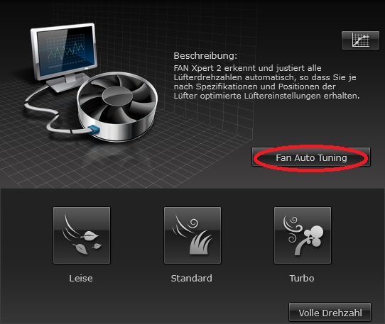

Hast du deine Lüfter im Fan Xpert "einmessen" lassen?

@McBain Die Option habe ich wie gesagt nicht sondern nur für Cpu Lüfter aber nicht für die Gehäuse Lüfter. Zudem habe ich Fan Xpert+ und nicht Fan Xpert 2
..oh, sehe gerade Maximus IV nicht V.
