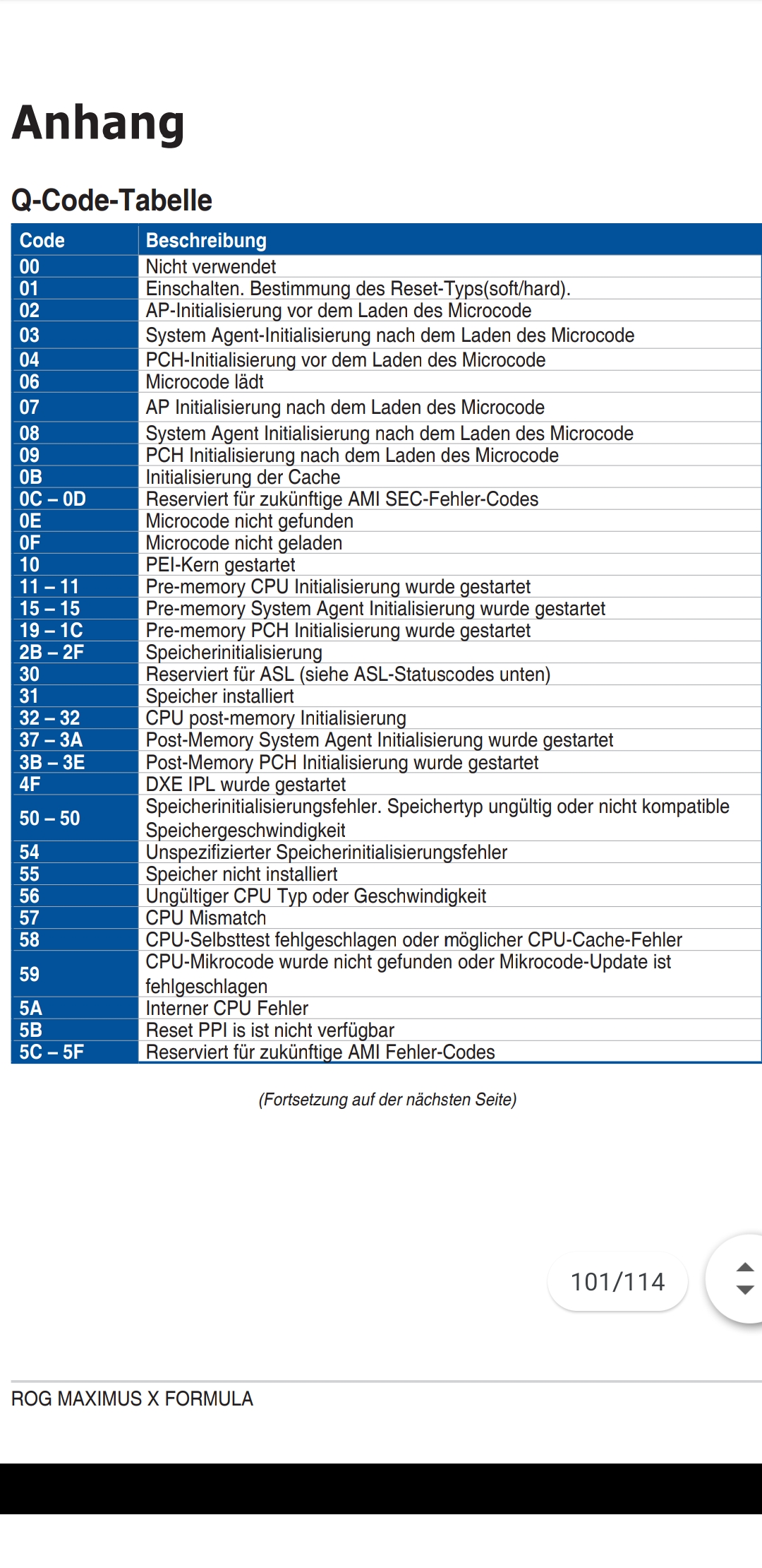

Weisst Du mittlerweile, was "00" bedeutet?
Ich lad mir das Handbuch nicht, Du hast es ja bereits.
Ausserdem haste die Q-Code-Anzeige, das ist genauer als ein Beeper.
Code 00 steht für "nicht belegt" wird aber in vielen anderen Foren unter toter cpu gelistet was ich nicht glaube, da meine ja noch warm wird oder hat das nicht viel zu sagen ?
