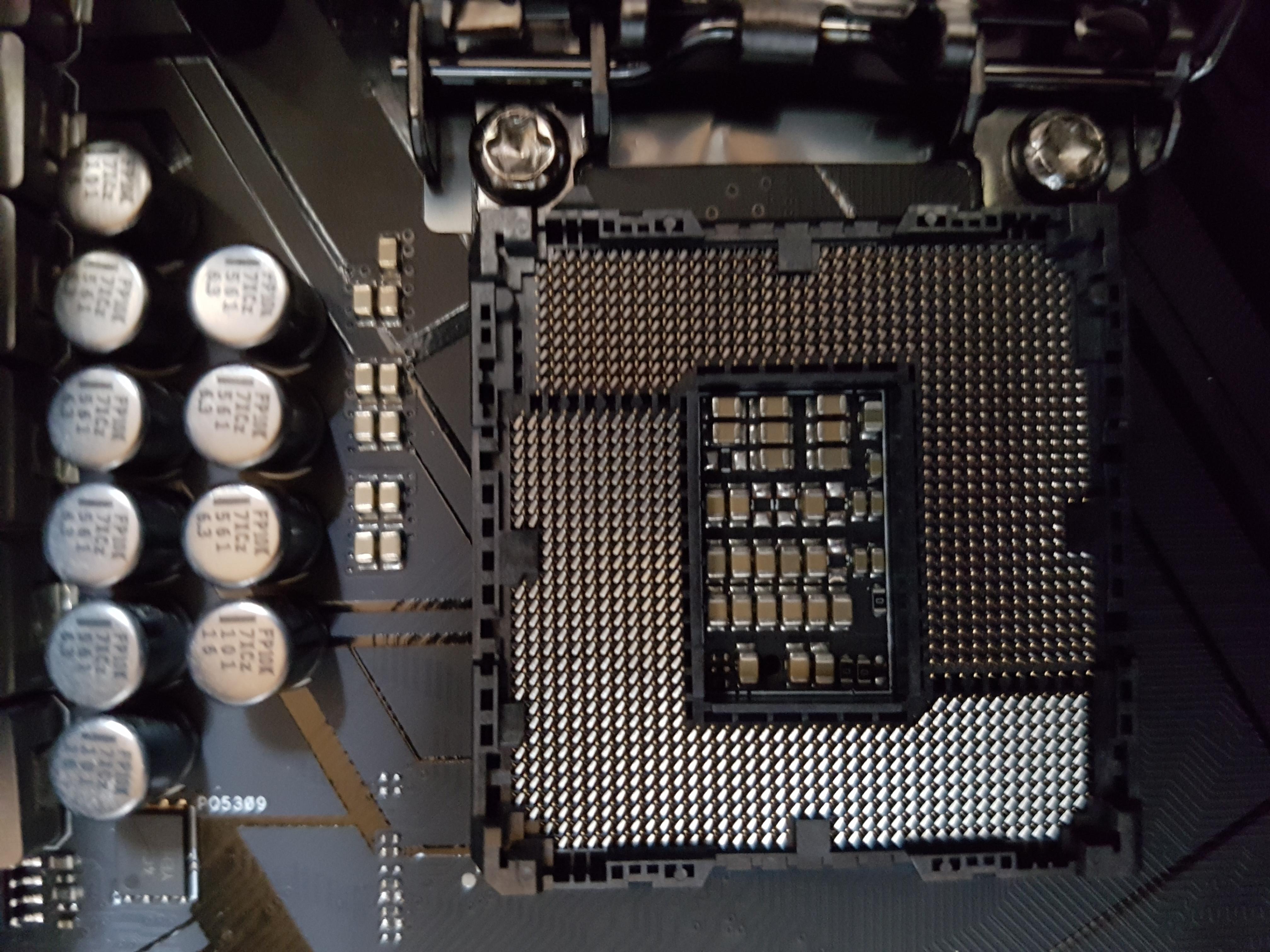

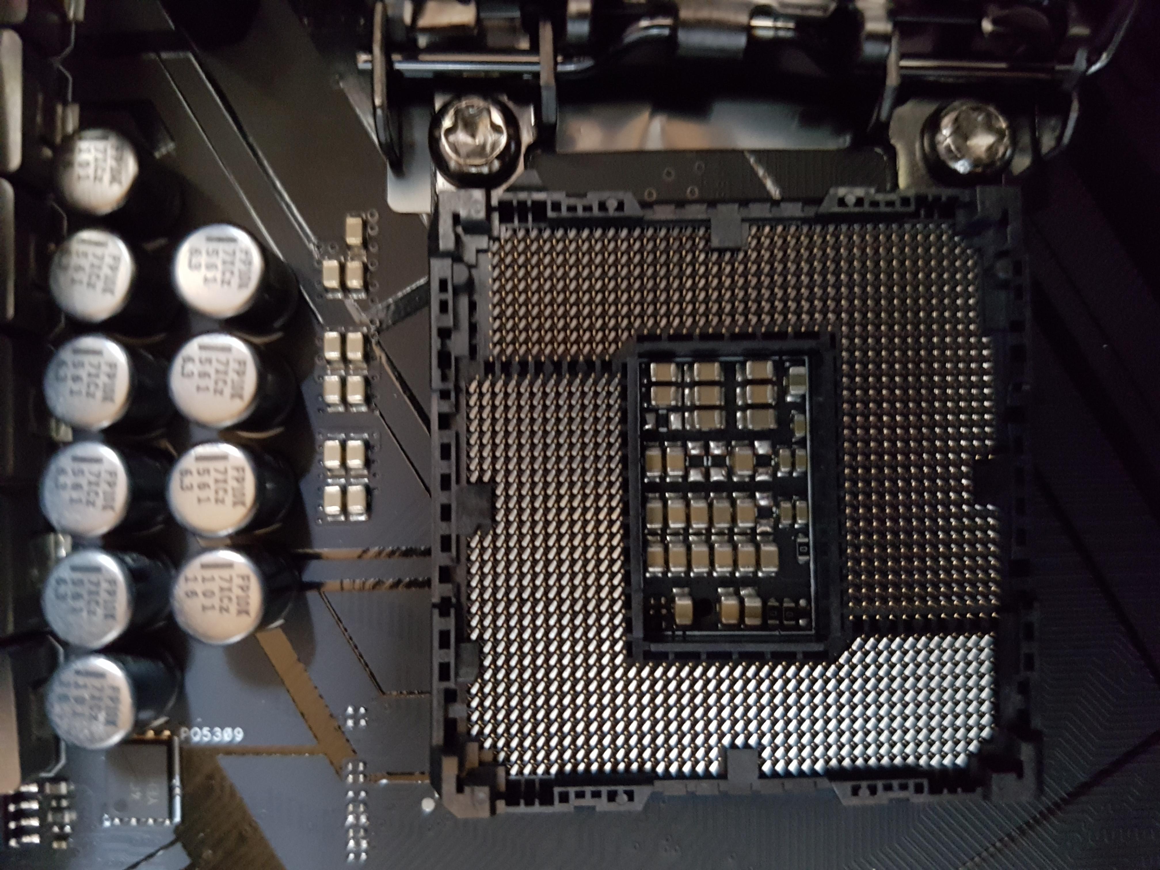

Die Schrauben der Pumpe wurden nur handfest an das Mainboard angebracht, die Kunststoff-Abstandshalter sind auch richtig installiert. Ich habe noch gelesen, dass die Pins des CPU-Sockels verbogen sein könnten. Kann das wirklich bei einem handfesten Anziehen des Kühlers passieren?
OC hin oder her, bei einem Z370-System sollten 3600 MHz absolut kein Problem darstellen. Bei meinem Z370 Formula + 8700K läuft der selbe Speicher absolut reibungslos mit XMP Eingestellungen und auch wenns n anderes Board und nicht die selbe CPU ist, ist das, auch wenn der IMC ne Krücke sein sollte, weit von Werten entfernt, die problematisch sein sollten. Im Zweifel würde ich erst mal probieren, das Bios auf wieder auf eine etwas ältere Version zu flashen und schauen, ob es dann wieder einwandfrei läuft. Dann im zweifeln auf ein neues Bios-Update warten. Eigentlich sollte an den Pins nichts passiert sein, schadet aber sicher nicht, es einfach mal zu kontrollieren.

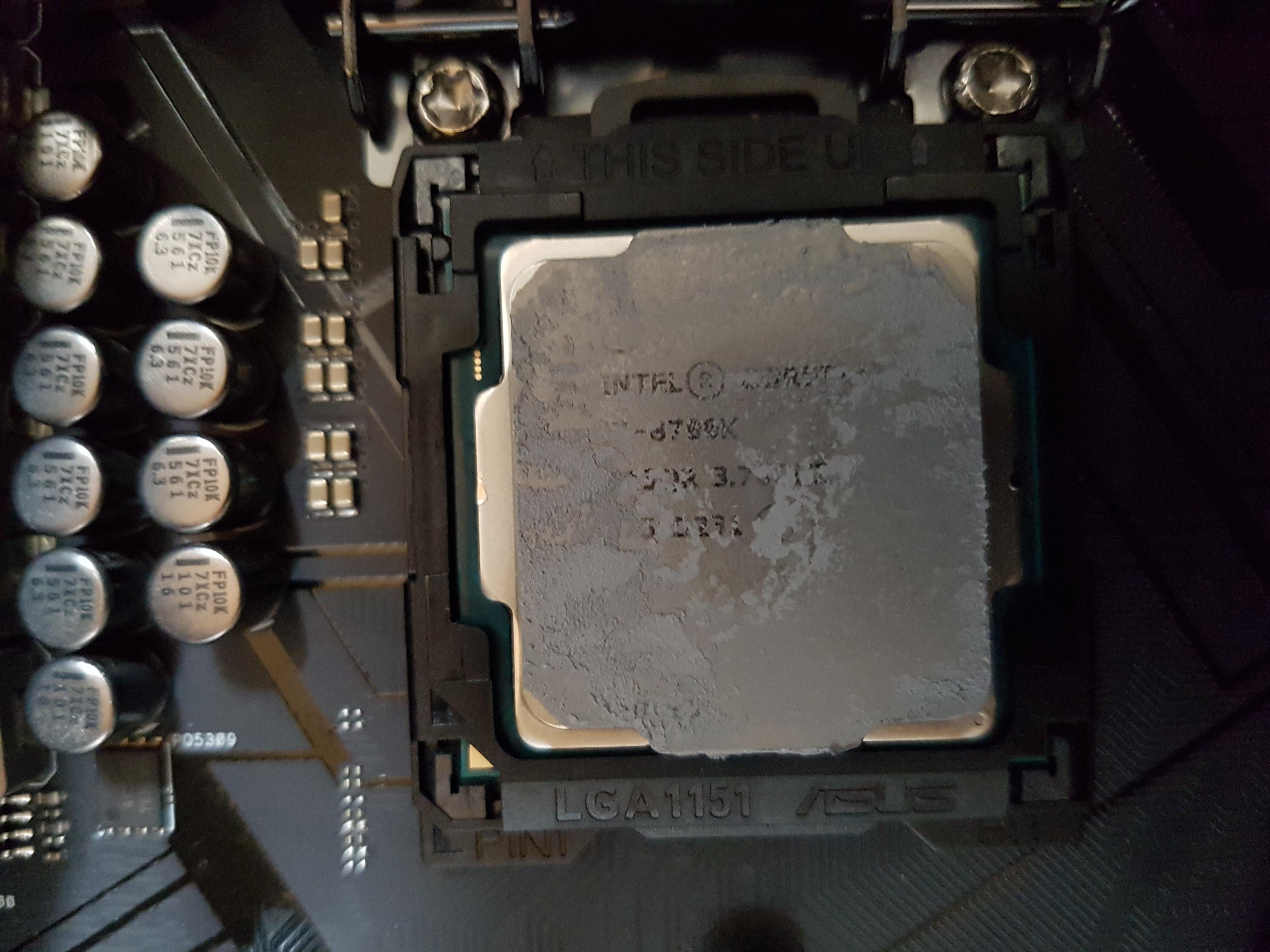

Ich habe mir jetzt nochmal die Sockel-Pins auf dem Mainboard angeguckt und dort sieht keine Pin verbogen aus. Was mir allerdings aufgefallen ist, dass die "Flügel" des Heatspreaders leichte Macken haben. Wohl verursacht durch den Metallrahmen des Mainboards zum Anpressen. Da ich ich einem Kunststoffrahmen um den CPU nutze, den ASUS seinen Mainboards zum Schutz der Sockel-Pins beilegt, könnte es dadurch entstanden sein.
