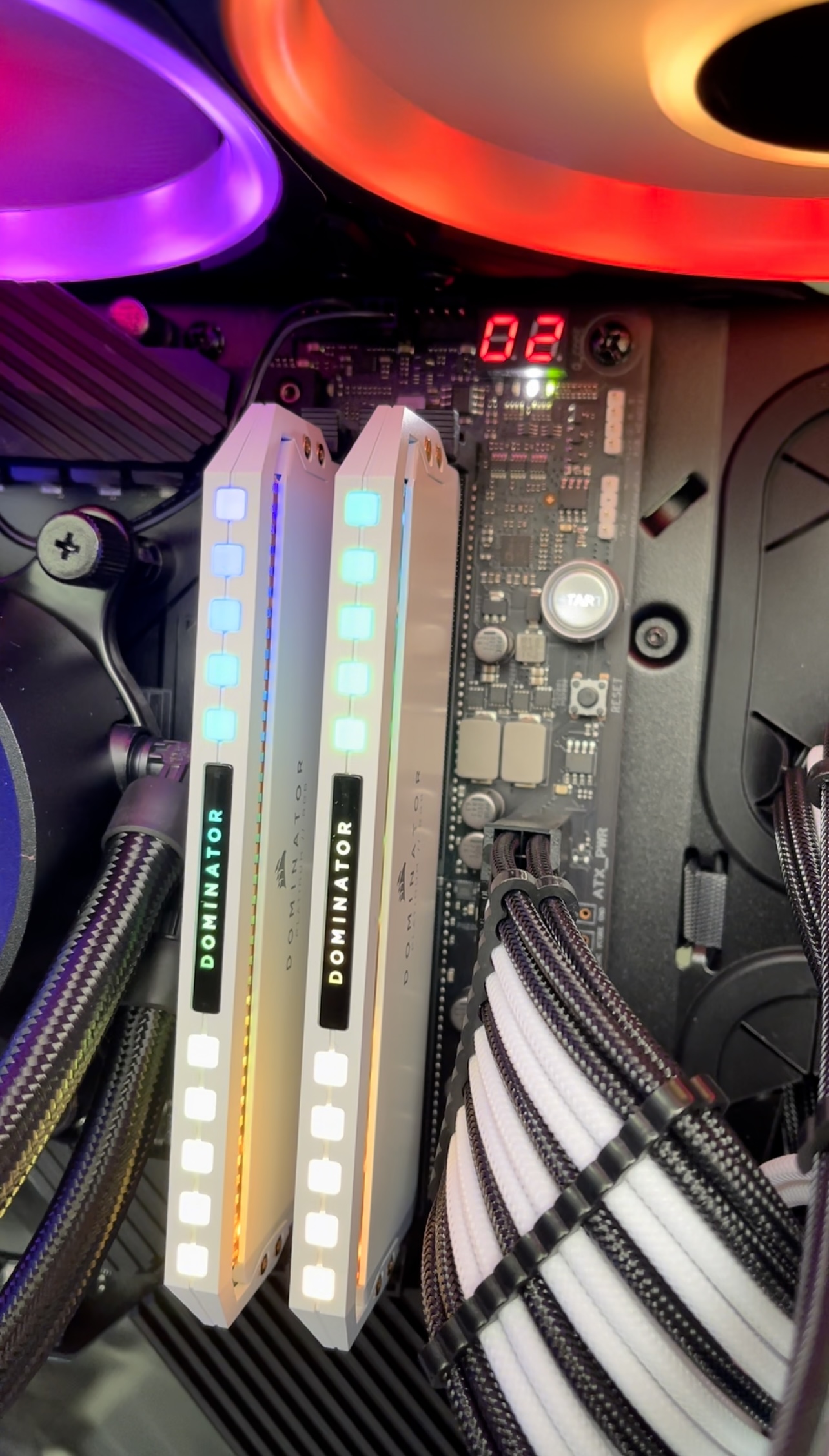

Problembeschreibung
Guten Abend
Ich habe einen komplett neuen PC zusammengebaut (alle Teile sind neu). Der PC startet (Fans leuchten, Kühler zeigt Temp. an, MoBo leuchtet, Graka leuchtet) aber der Monitor zeigt kein Bild an. Am MoBo ist der Q-Code 02 und die Q-LED weiss (VGA) und grün (Boot) zu sehen.
Folgende Schritte wurden bereits unternommen:
  • Alle Kabel von der PSU zum MoBo und zur Graka nochmals neu verbunden.
  • Graka am zweiten Slot des MoBos angeschlossen.
  • Anderer Monitor verwendet (HDMI und/oder Displayport)
  • BIOS geflasht mit neuster Version (ist bei diesem MoBo möglich, ohne ins BIOS zu gehen.)
Ich wäre froh um jeden Tipp oder jede Hilfe.

PCIe Anschlüsse an der PSU habe ich schon diverse verwendet/versucht. Werde es aber nochmals machen. Kühler habe ich bereits ein wenig gelockert, leider ohne Erfolg. BIOS reset werde ich versuchen und andere Graka muss ich zuerst auftreiben. Was bedeutet den der „Fehler“ genau, finde leider keine genauen Hinweise...

Habe nun die Anschlüsse nochmals kontrolliert, Die CMOS Batterie für 10min entfernt gehabt und den Kühler ein wenig gelockert. Leider immer noch den selben Code. Habt ihr noch Ideen?

Ja habe die Graka an beiden PCIe-Slots angeschlossen. Auch den Stecker der Lüftung kontrolliert (hatte ihn am CPU_FAN und auch am AIO_PUMP angeschlossen und anschl. getestet) einen Tipp habe ich noch bekommen: ob die RAM (da eine hohe Taktrate von 4000 mhz) mit der CPU kompatibel sei.
RAM: cmt32gx4m2k4000c19w
leider finde ich keine Kompatibilitätsliste für meine CPU... könnte dies auch ein möglicher Fehler sein?
Wenn ich den PC mit nur einer RAM starte, erhalte ich den Code AE (legacy Boot event). Die weisse LED leuchtet aber nach wie vor.
Könnte es einen Zusammenhang haben? Was bedeutet „legacy Boot event“?

yes ;) Das MoBo (Asus ROG Crosshair VIII Dark Hero) hat keinen OnBoard Grafikkarte somit auch keinen Anschluss. Wie erwähnte habe ich zwei Monitore ausprobiert und auch mit HDMI und DisplayPort.
Ist es möglich, dass es an der RAM liegt? Aber da müsste ja zumindest eine entsprechende Meldung kommen..
