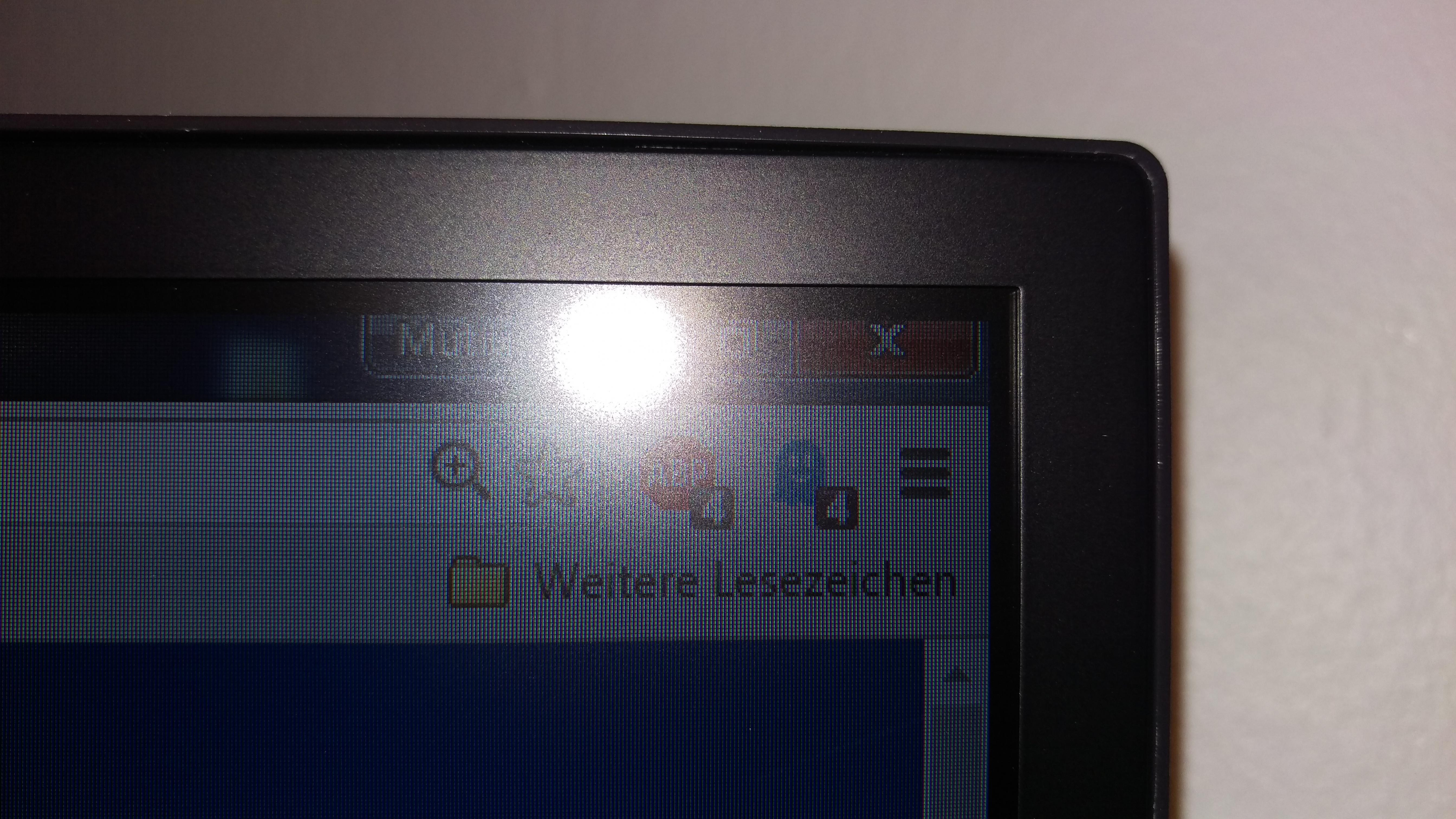

ich habe mir wie schon im Betreff zu zu lesen ist ein ASUS MG248Q gekauft (vor ~ 3 Wochen), von der Bildqualität und Leistung bisher zufrieden.
Eine Sache ist mir leider erst gestern zusammen mit einem weiteren "Problem" aufgefallen.
1. Der Bildschirm wird nicht zu 100% ausgenutzt, zwischen dem Displayrand und der Anzeige ist eine schwarze Fläche (ca 2mm)
Ich habe bis jetzt immer Samsung Monitore gehabt und dort habe ich sowas nie gemerkt. Habe es extra nochmal beim Vorgänger Monitor angeschaut und dort wird auf der gesamten Fläche etwas dargestellt.
Ist das ein Mangel, oder normal bei den ASUS Monitoren?
Sollte ich Umtauschen oder eher nicht?
2. Gestern hat sich ein Gewittertierchen in den Monitor verirrt, heute aber nicht mehr da (sichtlich) da ich eine Lampe neben dem Monitor hingestellt habe in der Hoffnung das Tierchen folgt dem Licht.
Bei meinen Samsung Monitoren hatte ich nie das Problem das sich ein Tierchen in den Monitor verirrt, die frage ist ob ich auch deswegen den Monitor zurückschicken soll da dies laut meinem Arbeitskollegen ein versteckter Mangel ist.

Ich habe den Monitor zwar nicht, aber ein ähnliches Problem wenn ich meinen Rechner am TV anschließe.
Da hilft die Overscan Funktion in den Grafikkarten Einstellungen.

Das mitgelieferte Kabel hat bei meinen auch Linkfehler erzeugt oder sporadisch nicht mehr als 60 Hz mitgemacht. Hab mir dann zwei "Lindy Cromo" geholt. Seitdem kein Problem mehr.
Linkfehler hatten wir hier auch der Arbeit schon öfter, das passiert gelegentlich, liegt oft (aber nicht immer) am Treiber.
Das Problem mit dem Bild ist zu 100% der Overscan.
Musst auf das Crimson Menü und dann ganz unten in der Leiste Einstellungen und weitere Einstellungen. Hier den das das altbekannte Menü vor Crimson auf und man kann Overscan auf 0% stellen. Ist ein Relikt aus der Analog-TV Vergangenheit.
Ist bei meinem 4K TV ab Werk auch dauerhaft an, will gar nicht wissen wie viele Leute das nicht abschalten und ihnen dann einfach was vom Bild fehlt...
Habe genau das gleiche Problem mit dem selben Monitor.
Passiert bei mir aber nur wenn Freesync aktiviert ist.
Schalte mal Freesync aus ob es dann weg ist.
Bin wegen dem Problem auch schon mit ASUS seit 2 Wochen in Kontakt.
Habe schon einen Austauschmonitor bekommen der genau das gleiche Problem hatte.
Ich glaube nicht das es an irgendwelchen Overscan Einstellungen liegt, das sollte es bei Displayport nicht geben.
Genau Overscan gibts nur per HDMI.
Vielleicht einfach mal über HDMI anschließen und einstellen dann mal schauen obs da auch so ausschaut.
danke für die Tipps, werde mir die Tage ein neues DP Kabel bestellen.
Zum schwarzen Rand: Mir ist aufgefallen, wenn ich mein Monitor einschalte kommt das Asus Logo und der Rest des Bildschirms wird ganz leicht beleuchtet. Nur der schwarze Rand bleibt weiterhin tief schwarz .. kann es vielleicht sein das es bei diesem Monitor so ist das diese paar mm nicht ausgenutzt werden?
