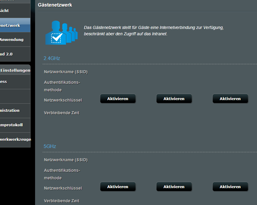

hoffe das Thema gibts noch nicht. Im Anhang ist fast alles beschrieben zum Problem. Ich hoffe mir kann jemand helfen.
Wahrscheinlich liegt der Fehler an mir. Asus kontaktieren ist leider unmöglich. Bin mir auch nicht sicher ob es an der Konfiguration der Router, oder an mir oder an den Sonos Controllern liegt.
Lad das Bild aus dem DOCX hier hoch & nimm auch den Text dazu. Nicht jeder möchte irgendein DOCX ausm Internet runterladen.
Zum Thema: Es klingt stark danach als ob "unverschlüsselte Gastnetz" in Etage 2 eben auf dasselbe LAN zeigt wie das wo die Sonos Boxen stehen. Wenn der Router nicht als Router läuft sondern als Access Point aber mehrere WLANs ausstrahlt die wiederum voneinander unabhängig sein sollen, wird das Thema VLAN relevant.
Es fehlen hier aber noch ein ganzer Haufen Details wie z.B. welcher Router welche IP hat usw.
Wie auch immer: Da Mitglieder im unverschlüsselten WLAN die Sonos Boxen sehen können, die deiner Zuschrift nach eben nicht im Gastnetz sichtbar sein sollen, wird das eine unverschlüsselte WLAN eben im internen LAN sein.
Also mach mal lieber das eine unverschlüsselte WLAN dicht, weil jetzt dein internes LAN offen steht.
Aber um es ganz kurz zu machen: Bei deinem relativ komplexen LAN und den hergeleiteten Ansprüchen sind diese Asus-Router nicht angemessen.

erstmal danke für die Antwort. Ich dachte ich hätte die Datei hochgeladen. "Anhang wurde hochgeladen" Keine Ahnung wo und wie ich das rein oder hochladen soll. Dann muß ich es ja kopieren und einfügen. Dann stimmt aber mein Text Format nicht mehr. Naja egal, lassen wir das. Ich kanns nicht. Und wenn ich unter deiner Antwort auf antworten gehe, kommt "der Text ist zu kurz". Bin einfach zu blöd für diese Welt. Sorry und Danke nochmals. Nun muß ich wohl mein Thema schließen. Wo auch immer. Übrigens die Router beginnen bei fester IP 192.168.1. usw. bis 6.
Das reicht als Info leider nicht, gibt mir zumindest aber schon mal das Indiz (Erfahrung; Bauchgefühl), dass die "unverschlüsselten" WLANs im selben logischen Netz sind wie dein normales internes LAN, also wo die Sonos Boxen stehen.
Es dürfte mit der Flotte an Asus-Routern ziemlich wahrscheinlich unmöglich sein ein getrenntes Gast-WLAN/LAN über mehrere Router/Access Points hinweg aufzubauen. Dafür sind die einfach nicht gedacht.
Mindestens muss es möglich sein dass das "unverschlüsselte" WLAN einem anderen VLAN zugeteilt werden kann. Ab da kann man dann weiterschauen. Ist das nicht möglich, kannst du es eigentlich komplett mit der Hardware* vergessen.
Schau Richtung Unifi und/oder lieber gleich einem Systemhaus die sich mit Hotel-LANs auskennen.
Ansonsten sei gesagt, dass dieses "hybride" Modell mit privatem LAN + Gast-LAN ab dem kleinsten bisschen extra Komplexität einfach nicht mit MediaMarkt-Hardware zu machen ist.

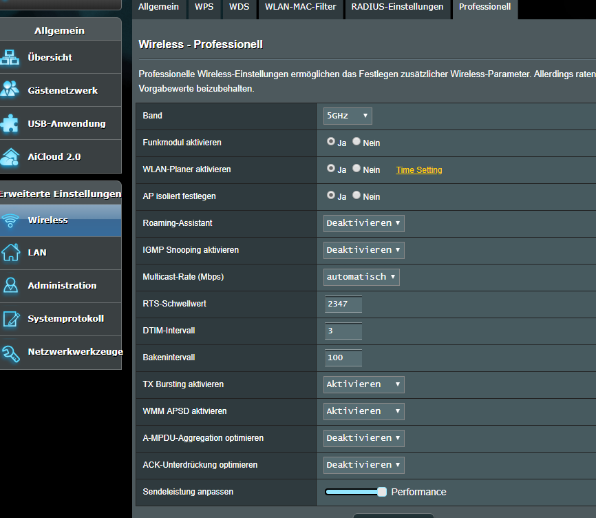

Die einzige Lösung, die ich dir anbieten kann wäre die besagte Blacklist und der WAN-Port. Wenn du die Nebenrouter per WAN-Port mit dem Hauptrouter verbindest, agieren sie als eigenständige Router und nicht mehr als Access Points. Das heißt auch, dass sie ihr eigenes Subnetz verwalten (also 192.168.x.y) und mittels NAT+Firewall ihr LAN vom "WAN" - alias dein Hauptnetzwerk - isolieren. Letzteres passiert allerdings nur vom Hauptnetzwerk am WAN (quasi "das Internet") zum Nebennetzwerk am jeweiligen LAN-Switch hinter dem Nebenrouter. Es wäre in diesem Szenario also nicht möglich, vom Hauptnetzwerk auf ein Gerät in einem der Netzwerke hinter den Nebenroutern zuzugreifen - dazu müsste man dann Portweiterleitungen einrichten - aber man könnte durchaus aus einem Nebennetzwerk auf Geräte im Hauptnetzwerk zugreifen, denn das ist ja aus Sicht des Nebenrouters wie gesagt "das Internet".
Hier kann aber eine Blacklist Abhilfe schaffen. Eigentlich ist eine Blacklist dazu gedacht, potentiell gefährliche IPs im Internet zu blockieren, zB IPs aus bestimmten Ländern oder auch gefakete IPs. Im vorliegenden Gast-Szenario könnte man die Blacklist aber auch dazu nutzen, das Hauptnetzwerk für die Nebenrouter als tabu zu definieren. Dazu trägst du einfach die IP-Range deines Hauptnetzwerks in die Blacklist ein (zB a.b.c.0-a.b.c.255 oder a.b.c.0/24 oder a.b.c.0/255.255.255.0). Nun sollte der Nebenrouter zwar Traffic vom Nebennetzwerk ins Internet zulassen, aber Zugriffe direkt auf das Hauptnetzwerk blockieren.
Google meint die Blacklist ist hier zu finden: Firewall --> Netzwerkdienstfilter
Mit dieser Lösung sollte es eigentlich ganz gut funktionieren. Dass das aber reine Flickschusterei ist, muss ich wohl nicht mehr erwähnen. Zumindest könntest du damit aber weitestgehend deine Anforderungen erfüllen, bei mittelmäßiger Sicherheit und Wartbarkeit.
