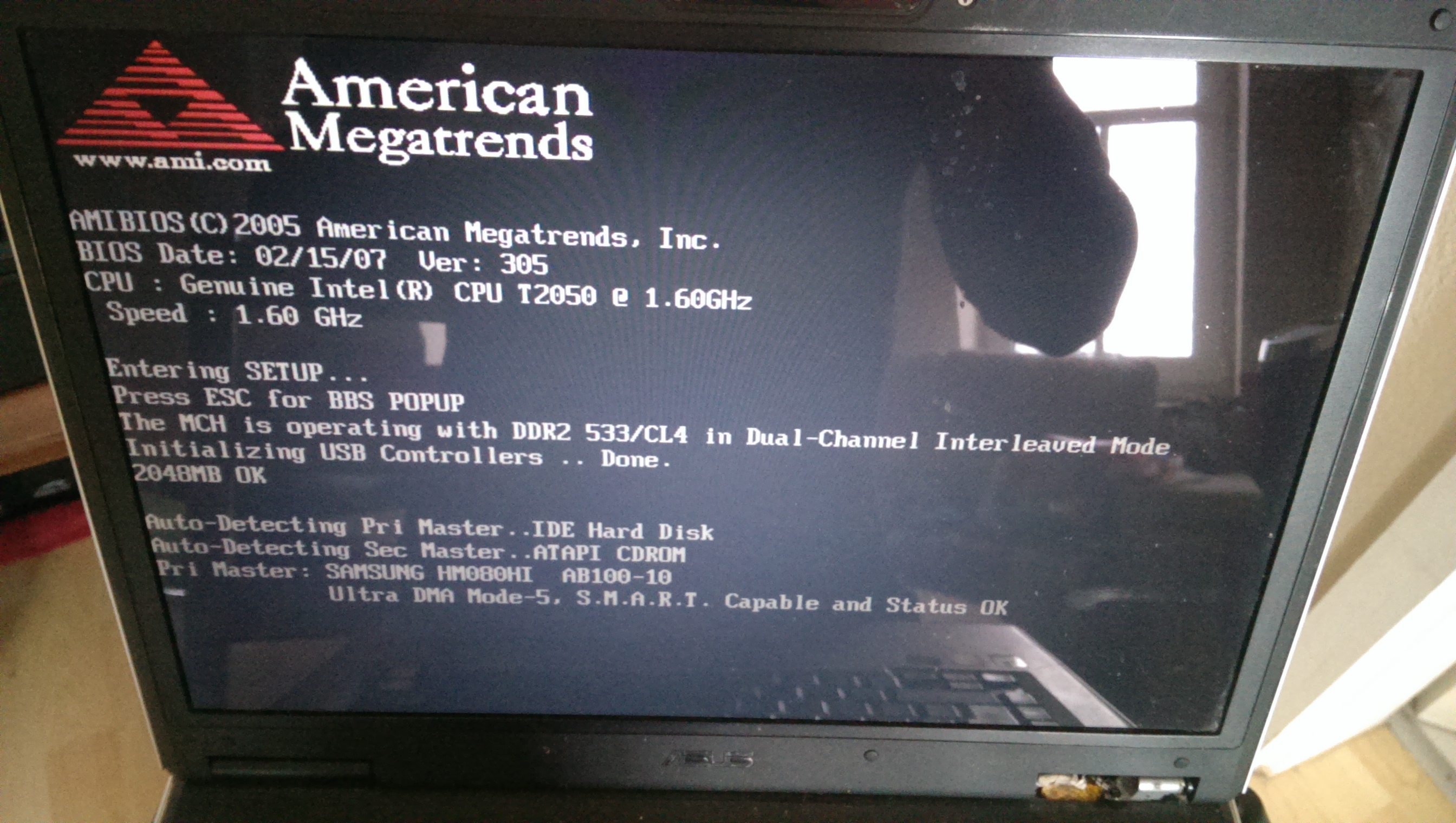

Also habe ich versucht noch einmal ins BIOS zu kommen. F2 bei Start bringt mich einen Schritt weiter - er zeigt nun Entering Setup an und zeigt die Komponenten. Das wars dann aber auch - er hängt nun auch hier fest.
Egal was ich mache - ich komme nicht weiter. Entweder hänge ich im Asus Bootscreen fest oder, wenn ich F2 drücke, im Entering Setup Screen.

PS: Habe mal ein Bild des Entering Setup Bildschirms gemacht - vielleicht hilft ja das weiter...

Klemm mal die Platte ab. Mehr fällt mir da auch nicht ein. Hängender Bootscreen ist meistens kein gutes Zeichen. :(
(Außerdem würde ich, wenn alles wieder läuft, einen T7200 einbauen, deine CPU ist nur 32bit fähig.)
Eins noch: Du schreibst dass die Installation mit Fehlern gescheitert ist. Danach kamen die Probleme. Es könnte sein, dass der RAM defekt ist. Deswegen würde ich auf Nummer sicher gehen und bei Ebay ein 512 MB Modul ersteigern (gibts es für kleines Geld) und es damit testen. Wenn es dann wieder geht, dann lag es am RAM.

Da grad Festplatte erwähnt wurde ist mir eingefallen, dass ich noch eine alte Platte dieses Rechners mit XP liegen hatte. Die hab ich dann mal eingebaut und siehe da - XP bootet! Also scheint meine Platte Probleme zu bereiten.
Werde noch ein bissl basteln :)...
