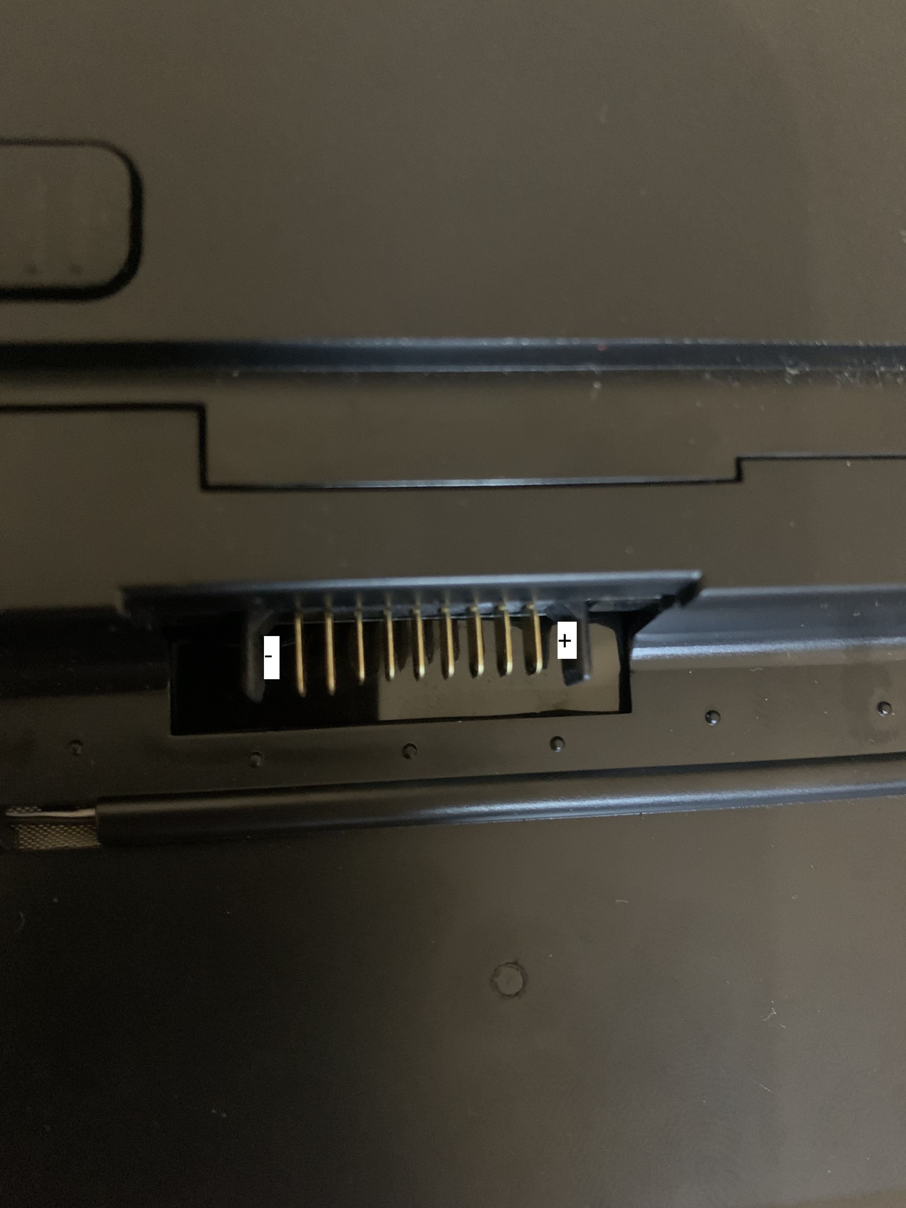

So, da bin ich wieder. Der Akku kam heute an, eingesteckt und... Nichts. Das gleiche Problem wie vorher auch. Ich habe das Gerät kurzerhand nochmal zerlegt und die neue BIOS-Batterie ausgemessen, mit 2,95V sollte die ja eigentlich passen.
Jetzt habeich mal weitergemessen, von der Ladebuchse zu den Ladekontakten für den Akku, ich habe überall den Durchgang geprüft und auch das war in Ordnung. Seltsam ist, was man im zusammengebauten Zustand nicht sehen kann, dass wenn ich den Ein-Schalter bei eingesetztem Akku und eingestecktem Ladekabel länger gedrückt halte, leuchtet alle 4-5 Sekunden eine weiße LED auf. Es erschließt sich mir gerade nicht so ganz. Nachdem ich den Laptop wieder zusammengebaut und eingesteckt habe, leuchtet inzwischen die Lade-LED nicht mehr auf. Ich habe also von der Ladebuchse bis zum Akku erneut geprüft, hier habe ich allerdings ganz regulären Durchgang. Kann evtl. trotzdem etwas mit der Ladebuchse nicht in Ordnung sein, wenn dieses Problem jetzt auftritt, wie eine Art Wackelkontakt oder es kommt zu wenig Strom beim Akku an?
Ich kann zwar ein klein wenig mit dem Multimeter umgehen, bin da jedoch kein Fachmann. Vielleicht kann mir jemand einen Tipp geben, was ich jetzt tun könnte...
Ich gehe jetzt mal immer von dem Stand aus, dass das Gerät NICHT ohne Akku funktioniert, da es wohl einige Modelle von ASUS gibt, bei dem dies der Fall ist. Die Lade-LED leuchtet beim alten Akku übrigens auch nicht mehr auf, das habe ich getestet. Wie viel V sollten bei eingestecktem Ladekabel an den Kontakten für den Akku denn regulär ankommen? Das Netzteil hat einen Output von 19.0V, wenn ich +/- messe, kommen 2,5V raus, jedoch kommen an den verschiedenen Kontakten des Akku slots jeweils um die 2,5V an, ich weiß jetzt nicht, ob sich das dann iwie addiert oder ob nur die tatsächlichen + und - Kontakte hier ausschlaggebend sind... Vielleicht ist tatsächlich ein Kabel der Ladebuchse lediert, erkennbar ist jedoch nichts...
Vielleicht hat mir ja noch jemand eine Idee...
Anbei ein Bild von der Akku-Buchse, mit der Beschriftung der Pole laut Angabe auf dem Akku
Liebe Grüße
Colin

cartridge_case schrieb:
Das ist schon wenig. Neuzustand sind mindestens 3,3V.
Ok, dann tausche ich die nochmal aus.
Na da scheint der Fehler aber genau dort zu liegen.
Das kann ich mir prinzipiell auch vorstellen, jedoch kommt der Akku mit 70% Ladung, daher denke ich, dass der Rechner zumindest über Batteriestrom hätte starten müssen, oder liege ich da falsch?
