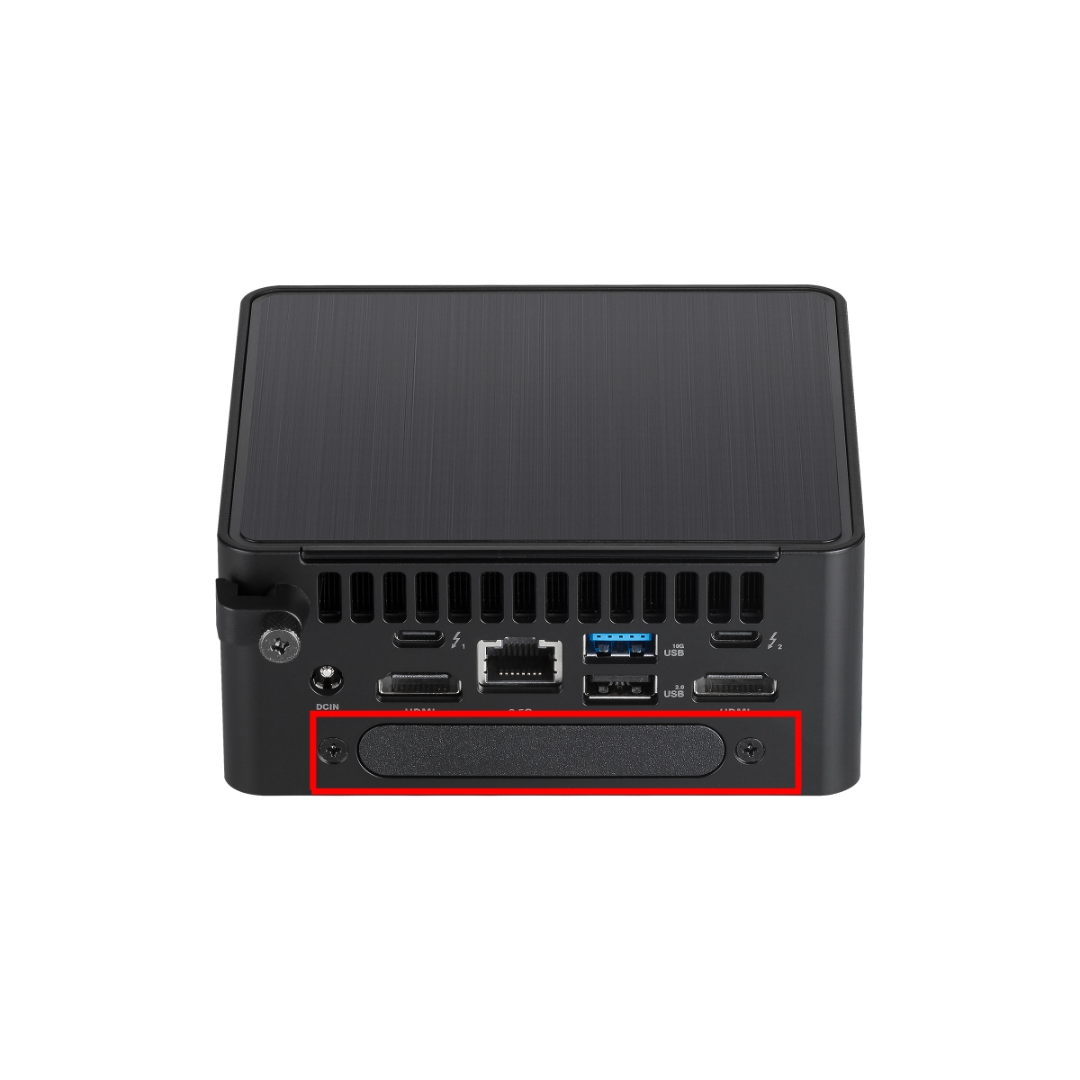

petro2000 schrieb:nicht aus dem Gehäuse heraus geführt werden können.
Eine Möglichkeit wäre diese Öffnung:
Richtig daran habe ich auch schon gedacht aber das nächste Problem ist ja wo soll ich die rausgehenden Kabel denn anschließen? ich brauchte wie eine Art Terminal oder eine Art Kasten.
Ich verstehe überhaupt nicht warum diese Stifte auf dem Board angebracht sind. Man hätte doch wenigstens dazu schreiben können wie man diese Anschlüsse außerhalb des NUC benutzen kann.

Das Problem mit dem nur 2 mm Raster der Stifte auf dem Motherboard des NUC werde ich lösen indem ich alles einzelne Steckstifte an die jeweiligen Kabel anlöte, die dann einzeln auf jeden Kontaktstift auf das Motherboard des NUC passen. Das schwarze Kabel werde ich dann durch die Erweitrungsklappe nach aussen führen. Eventuell wird da noch ein Loch rein gebohrt, Erst wenn das Ding 100%ig meine Test erfüllt wegen der Garantie, die ja dann weg ist wenn ich da ein Loch rein bohre.
