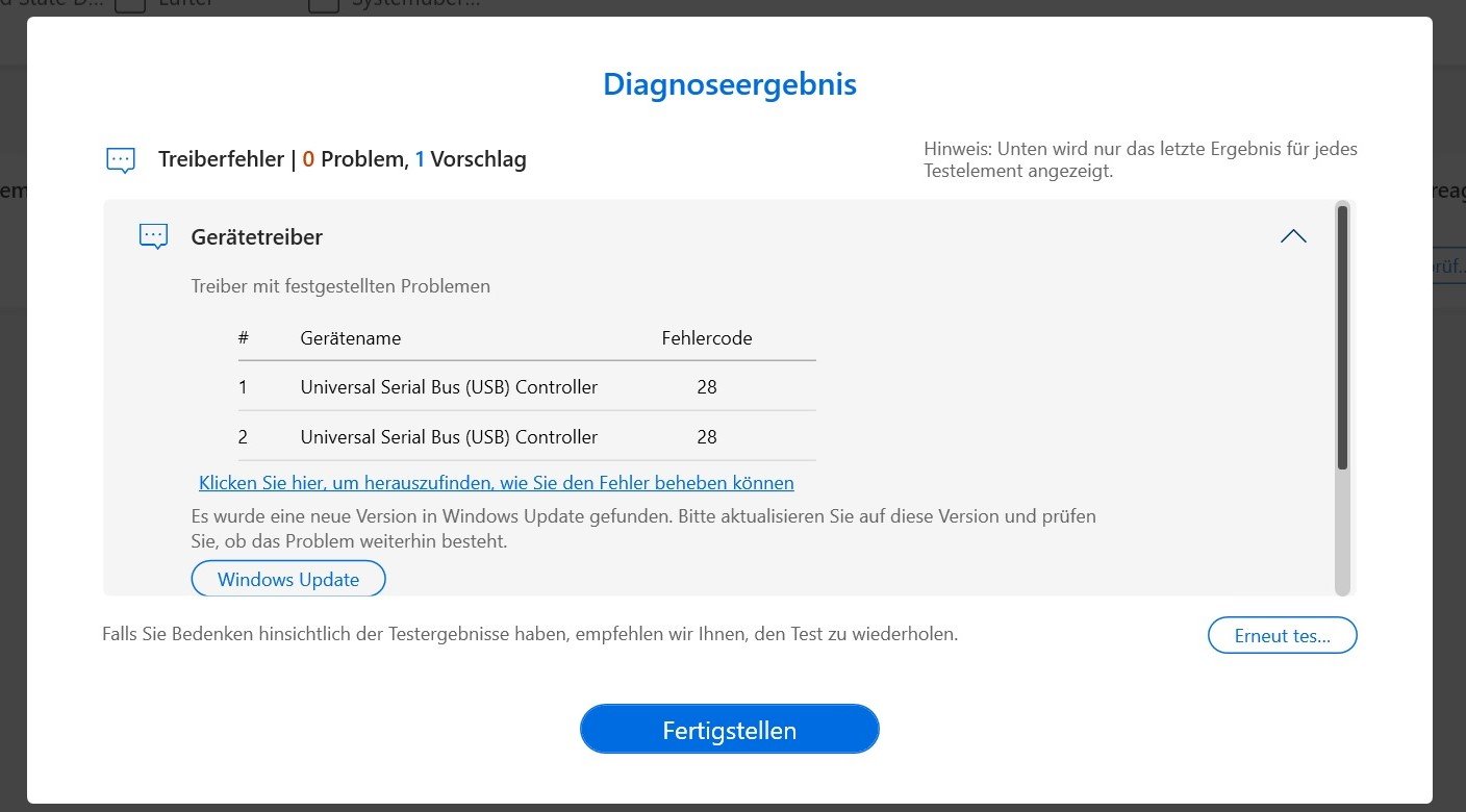

Ich habe auf meinem Asus Nuc 14 Pro NUC14RVHU7 Windows 10 Installiert aber leider werden die Treiber für USB ( Universal Serial Bus ) Controller nicht gefunden. Windows Update findet nichts und auch das Komplette Treiber Installations Paket von der Aus website bringt keinen erfolg.
Hat jemand die Treiber für mich zu Hand ?
Danke im Vorraus.

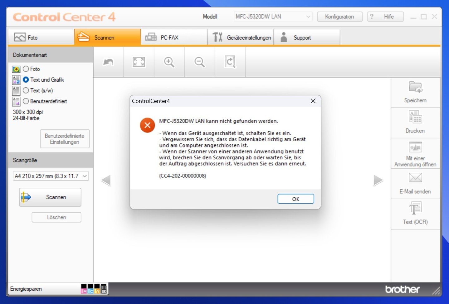

Ich bin nach wenigen Tagen schon sehr entäuscht von dem Asus Nuc 14 Pro NUC14RVHU7 immer andere Probleme.
Ich habe mein eigenes Windows 11 Pro Installiert und alle Updates gemacht und als nächstes meinen Brother Drucker MFC-J5320DW mit der Installations Software von Brother Installiert inkl. aller Treiber für Drucker und Scanner. Der Drucker Funktioniert aber beim Scanner kommt die Fehlermeldung ( Siehe Anhang ).
Das Gerät ist angeschlossen und wird auch nicht von einer anderen Anwendung benutzt.
Unter Windows 10 Funktioniert beides ohne Probleme.
Hat dieses Problem eventuell auch jemand von euch ?
Wenn ich das Werkseitige Windows 11 nehme dann Funktioniert der Drucker und Scanner auch ohne Probleme.
Danke im Vorraus.
PS: Ein weiteres Problem, Ich nutze eine Logitec Maus mit Dongle an der Vorderseite des Nuc und diese Funktioniert einwandfrei bis ich einen USB Stick an der Vorderseite des Nuc einstecke.
In diesem Fall Funktioniert der Mauszeiger nur noch in Zeitlupe oder gar nicht mehr.
Das sind aber alles keine Probleme des NUC, sondern von Windows und den angeschlossenen Geräten.
Hi,
Ja ich habe meine eigene Vollversion von windows 11 inkl.aller Updates installiert und auch das Treiberpaket von asus.
Sag mir bitte mal genau wie bei dir die Reihenfolge deiner Installation ist.
Windows 11 + Updates
Asus all in one Treiberpaket
Drucker ( Scanner )
Der Drucker ist im Wlan und Drucken geht.
Die Scan Funktion geht leider nicht im eigenen Windows 11
Unter Windows 10 geht es ohne Probleme und auch mit dem Werkseitigen Windows 11 vom Nuc.
Hast du denn auch die richtige model Nr ausgewählt beim Treiber download?
Ja ich habe das richtige Treiberpaket gewählt. Es Funktioniert ja alles bis auf den Scanner des Druckers.
ASUS NUC14RV non-vPro INF Driver Pack und bei Brother den Treiberpack für den MFC-J5320DW
Wie schon beschrieben funktioniert unter Windows 10 alles sofort.
Windows 11 und auch das My Asus Tool gibt die Info das alles aktuell ist.
