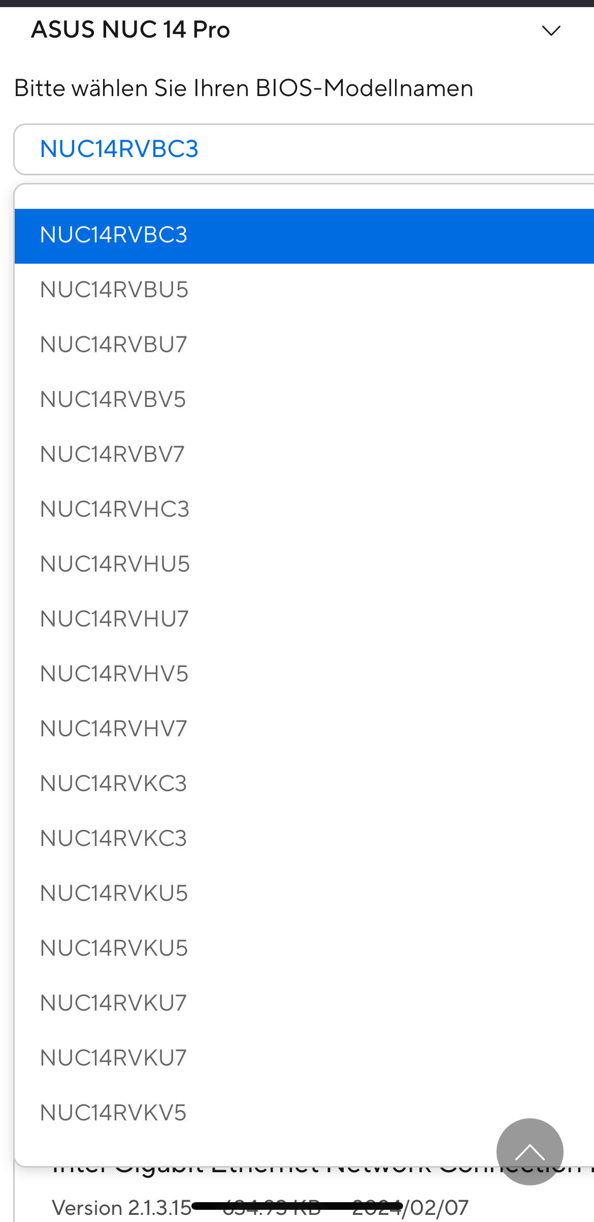

ich meinte die richtige model bezeichnung.
Aber wenn du die passende gewählt hast, sollte es ja passen. Und im Geräte-manager wird auch kein fehler sngezeigt?
das usb problem ist auch mit dem Werksinstallierten Win11? oder Win10?

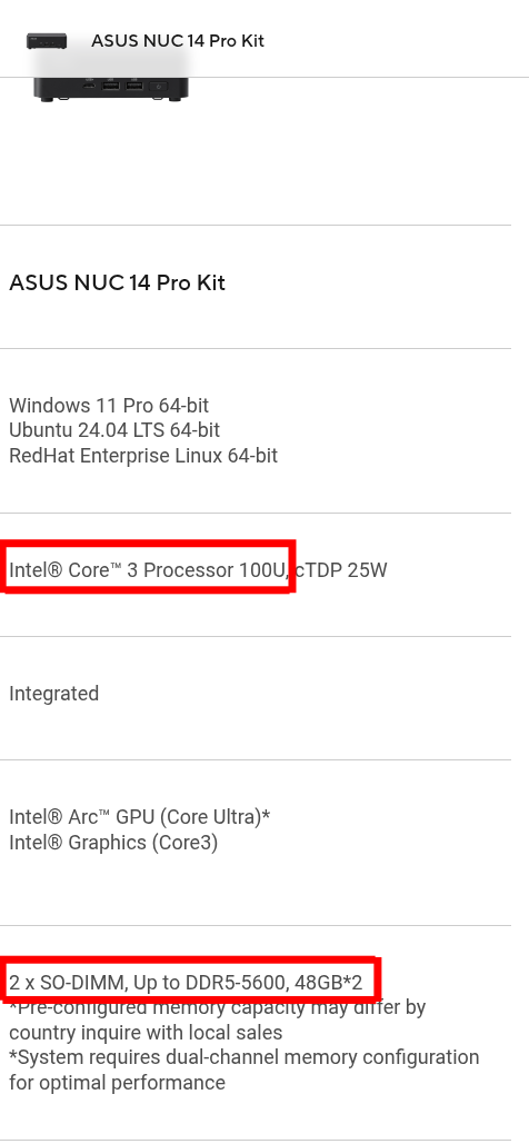

Ich hatte ja hier den Asus Nuc 13 Pro Slim und auch dazu 2x8GB DDR4 (3200 Mhz) RAM Module
Jetzt will ich mir einen Asus NUC 14 Pro Mini-PC Tall kaufen genaue Bezeichnung ist:
Asus NUC 14 Pro RNUC14RVHI300000I Mini-PC​
Ich habe mal gegooglet und dieser Intel Prozessor Mobile i 100 arbeitet auch mit DDR4 Ram und angegeben ist aber, das man DDR5 Ram mit (5500Mhz) benutzen soll.
Intel U300
Da steht unten bei "Speichertypen" auch DDR4 3200 Mhz
Meine Frage nun
kann ich die vorhandenen DDR4 (3200) SO Dimm auch für den neuen
NUC 14 Pro benutzen oder muss ich unbedingt DDR5 Ram kaufen.
Danke für Hilfetipp dazu.

Die Produktbezeichnung: Asus NUC 14 Pro RNUC14RVHI300000I bedeutet dieses Gerät -> https://webshop.asus.com/de/Mini-PCs/ASUS-NUC-14-Pro-Tall-Kit-RNUC14RVHI300000I/90AR0072-M00010
und der hat wie alle NUC 14 Pro (egal ob Kit oder komplett) DDR5:
Das hättest du übrigens sehr einfach selber finden können um dich von der Richtigkeit meiner Antwort überzeugen zu können.
Im Link von Intel steht es auch korrekt, mit diesen Prozessor ist beides möglich.

Da war der Jodd nicht so genau, weil es keine Rolle spielt, du willst keine CPU kaufen, sondern ein komplettes System. Nur weil die CPU noch DDR4 unterstützt, muss es die Plattform mit der sie verknüpft wird noch lange nicht. Und ASUS will nunmal DDR5 für diesen NUC. Da kommst du mit deinen Riegeln nicht weiter.

Ja ist schon korrekt, ich habe nämlich den technischen Support von Asus telefonisch kontaktiert.

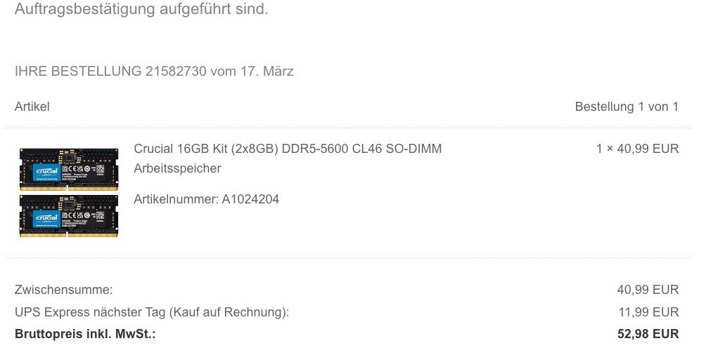

Die CPU unterstützt sehr wohl beides DDR4 u. DDR5 aber eben das Motherboard will unbedingt NUR DDR5 haben. Ich habe schon bei NBB 2x16GB als Kit bestellt für ca. 40 Euro ist schon ok.
Reaktionen: Heen
Welchen hast du bestellt? Meiner war leider sehr zickig was RAM betraf, erst das dritte Kit hat funktioniert. Aussage Verkäufer NBB: ich bin nicht der erste mit diesen Problem.

Die CPU Bezeichnung U100 und 300U sind 2 ganz verschiedene CPU !
Ich frage mich warum in meinem ausgewählten NUC 14 Pro dann in der bezeichung 300000I vorkommt.
Ich schloss daraus, das es eine 300U CPU ist aber diese 300U ist ein ganz ältere CPU sieh hier:
CPU U300
Und hier de CPU die dann wohl in menem Asis NUC 14 Pro drin ist diese 100U:
CPU 100U
