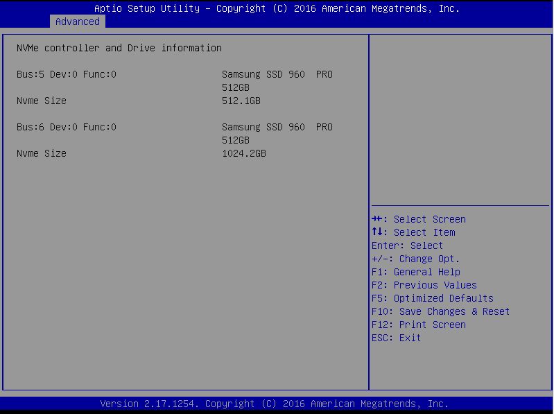

ich habe hier ein Asus P10S-E/4L und 2x Samsung SSD 960 Pro. Hier versuche ich nun ein Raid 1 zu erstellen.
Beide SSD werden im Bios angezeigt doch leider kann ich sie unter Intel RSTe nicht zu einem Raid bilden. Sie werden dort nicht angezeigt.
Gibt es noch eine Einstellung die ich vornehmen muss?

Bios ist aktuell?
Bios habe ich nochmal das neuste eingespielt.
Finde auch keinerlei Einstellungen im Bios die irgendwas vermuten lassen können.
Asus sagt das Board kann das nicht. Schön das die das genau so bewerben.
Jemand ne Idee wie ich trotzdem ein Raid 1 mit zwei M.2 NVMe hinbekomme?

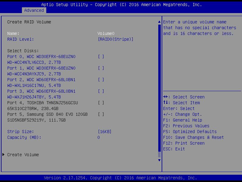

Also grundsätzlich muss das UEFI NVMe RAID und die jeweiligen RAID Level unterstützen.
NVMe RAIDs werden direkt im UEFI gebaut. Schau dir mal den Artikel an: https://www.pcper.com/reviews/Stora...e-RAID-Tested-Why-So-Snappy/Setup-and-Configu
Geht zwar auch nur um RAID 0, aber die Einrichtung ist beschrieben und auch RAID 5(!) Benches
With all of that out of the way, another note is that each Z170 BIOS implementation of Rapid Storage Technology RAID appears to have its own trick to actually enabling the mode properly.
https://www.pcper.com/reviews/Stora...logy-Tested-PCIe-and-SATA-RAID/PCIe-RAID-Resu
Der Artikel bezieht sich auf Z170. Das ist genau was Asus mir sagte. "Es geht nur damit."

Da sind wir wieder beim alten Thema, dass M.2 alleine eben nichts darüber aussagt ob M.2 SATA oder M.2 PCIe gemeint ist und im Zweifel dann jeder genau das darunter versteht, was ihm genehm ist. Der TE hat es auf M.2 PCIe SSDs bezogen und ASUS nur auf M.2 SATA, ohne dies jedoch auch so zu schreiben. Dumm gelaufen und mit U.2 wäre dies nicht passiert, denn U.2 ist immer PCIe.
