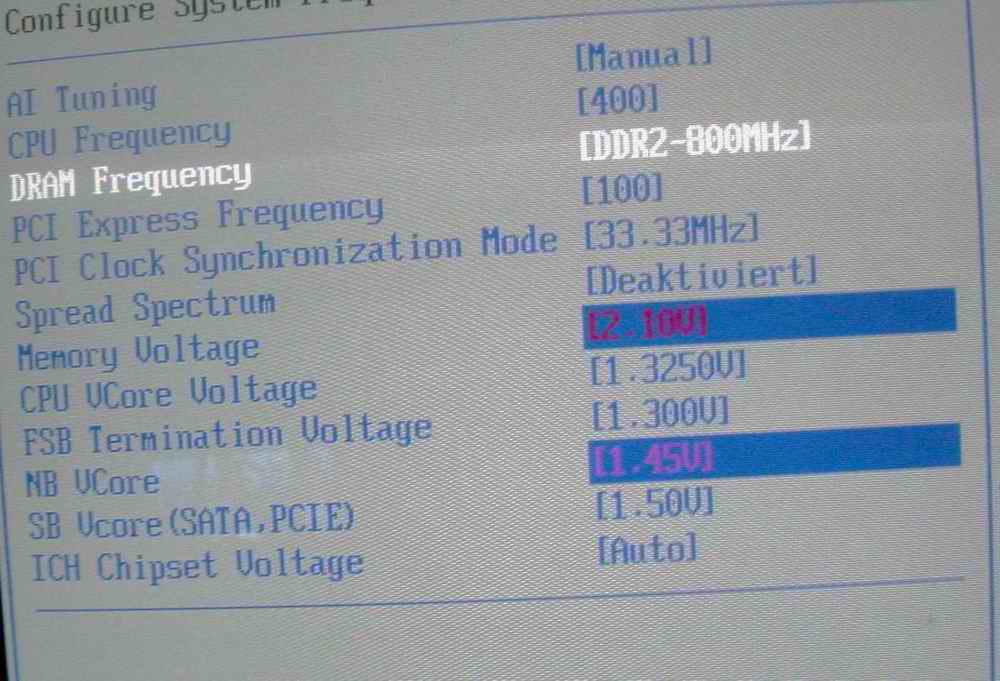

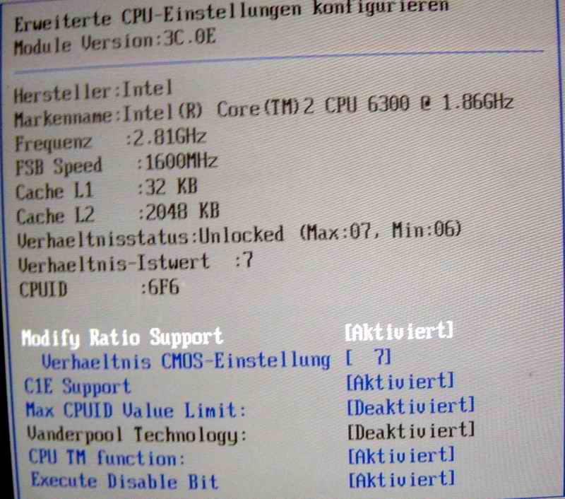

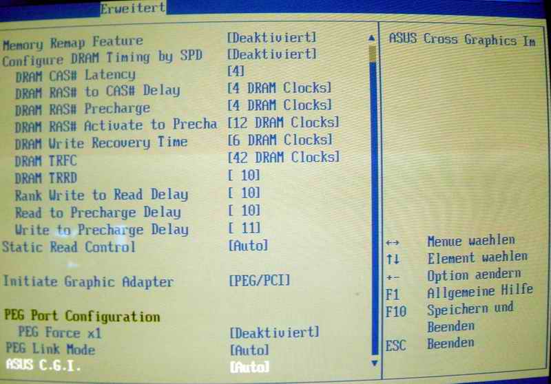

Hallo, habe selbe CPU und Board, vielleicht helfen Dir ja meine BIOS Einstellungen eine wenig. Lief aber erst nach BIOS update auf 1004 und CMOS Clear gut.
Gruß
Sidnrw

Danke SIDNRW!
Genau sowas hab ich gesucht! Ein Windowsload ist jetzt drin, allerdings spuckt Orthos beim Blend-Test nach 3 sec. "Error" ... irgendeine Idee woran das liegt?
Und noch eine Frage: Woher hast du das deutschsprachige Bios?
