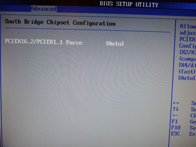

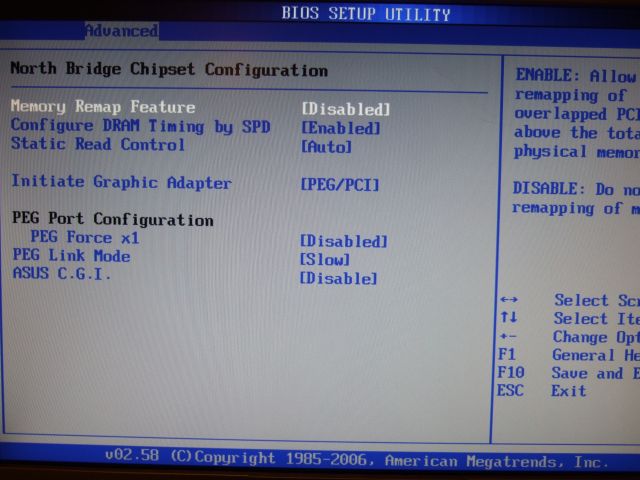

wenn ich die Grafikkarte in den sogenannten "primären PCI Express x16" slot gebe wird sie beim booten nicht erkannt (1x lang 3x kurz piepsen).
Im zweiten PCIe x4 Slot funktioniert sie.
Mainboard Asus P5B deluxe, Grafikkarte Asus EN8500GT.
Hab die Grafikkarte bei einer Bekannten getestet mit i945 Mainboard, da funktioniert sie einwandfrei.
Hat jemand eine Idee woran das liegen könnte.

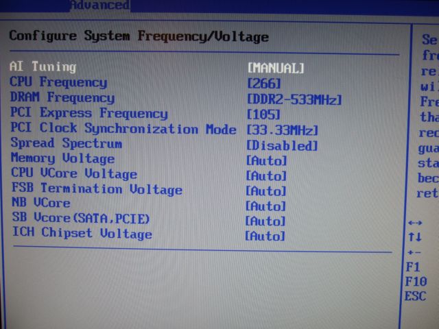

Die PCI Express Frequenz muß auf 100MHz eingestellt sein damit´s funktionieren kann, nicht wie bei dir auf 105MHz. (Bild3)

hab's auch mit 100 bzw. alles was ich in diesem Forum dazu gefunden habe ausprobiert, hat alles nicht gebracht.
PS: Danke ;)
@HeinzS
bei mir wird die Graka beim Booten mit diesen Bios Einstellungen nicht erkannt, mit x8 wär ich eh schon zufrieden.
