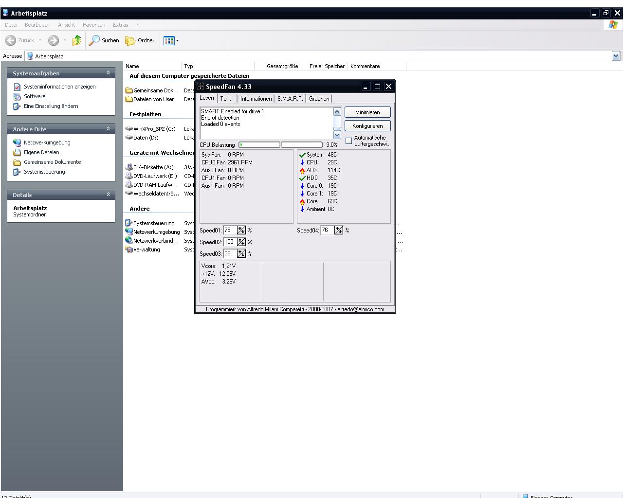

Und die Temperaturen sind so:
System:48C
CPU :29C
Core 0 :19C
Core 1 :19C
Mainboard:48C
Läuft mit 2980 RPM

gemessen ist mit Speedfan und Everest.Habe ein screen gemacht von Speedfan
mfg

29 grad lol wie geht das und dan auf 3 Gigaherz?da stimmt irgendwas nicht oder du hast ein super hüper cpu bekommen ^^
Soweit ich weiß kann man man die Temps der E6X50ern immernoch nicht zuverlässig auslesen. Versuch mal CoreTemp.
Mit Q-Fan hab ich gar keine Probleme. Wenn du das Profil auf Optimal stellst dann funktioniert das ganz gut und der Lüfter dreht erst ab 60° Covertemp auf voller Drehzahl.

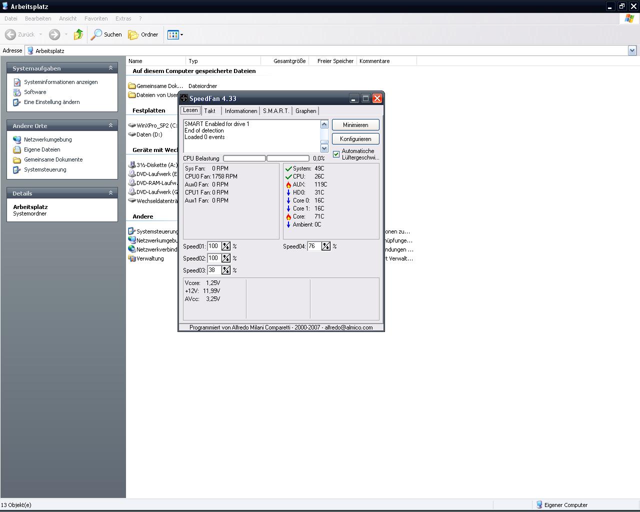

Und @Jepho weiss auch nicht aber ich habe mal die aktuellen Temp Intel Boxed lüfter mit angehängt vielleicht zeigt Speedfan es falsch?Everest und PC Probe zeigen das gleiche an?
@schlissm Everest zeigt System Bios 2301 07/27/07
ist es ein versuch wert mit einem anderen Lüfter z.b Scythe?Oder könnt ihr mir einen guten Lüfter vorschlagen?
