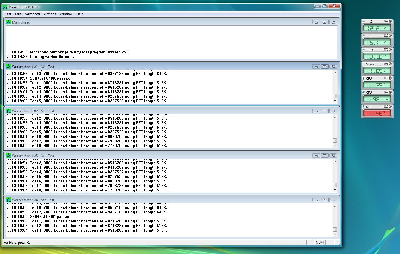

uiuiui, find ich dann jetzt doch komisch. ich lass grad prime laufen und die NB ist bei 46°C.
hast du eine sehr gute gehäusebelüftung?
kann halt auch sein, dass meine passiv -karte einiges dazu beiträgt.
Du meinst MB-Temperatur liegt bei 46°C? Ist nicht beunruhigend.

ja, genau mainboard.
also zumindest zeigt mir pc probe II das an.
siehe screeny.

46°C Temperatur sind vor allem beim 512k Test nicht beunruhigend. Wenn ich mich recht entsinne, kann man bei PC-Probe die Temperaturgrenze für die Warnung ändern, sprich "nach oben verschieben".
Wenn du die Temperatur dennoch sinken möchtest, nenne uns mal Deine Hardware (Gehäuse, Gehäuselüfter, deren Umdrehungen, GraKa-Temperatur, usw.) sowie Raumtemperatur. Eventuell lässt sich etwas optimieren.
Aber wie gesagt: sofern die Raumtemperatur nicht 30°C niedriger liegt, besteht m.M.n kein Grund zur Sorge.

genau, die temp-grenze kann man einstellen. ich dachte nur, dass 45°C vielleicht ein sinnvoller/gefährlicher wert wäre und Asus den absichtlich gewählt hatte.

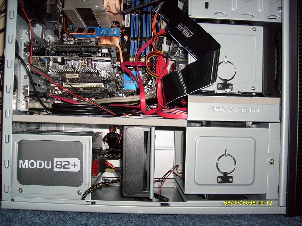

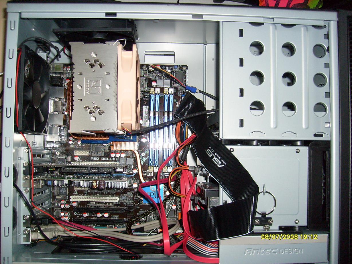

ich mach mal ein pic... moment.
so hier mal ein paar pics :)
(die kabel habe ich leider noch nicht wirklich gut verlegen können)

Ein ziemlicher Kabelsalat.:p
Der Noctua zieht natürlich viel Luft von vorne, und gibt Diese auch gleich wieder durch
den hinteren Gehäuselüfter ab.
An deiner Stelle würde ich mir noch 1-2 Gehäuselüfter überlegen, überhaupt wenn du Sie so
langsam laufen lässt.
Platz für Lüfter hat ja das Gehäuse genug.;)
Die Kabel könnte man auch noch etwas schöner verlegen. (Kabelbinder)
Zwei Lüfter mehr und die Komponenten werden es dir danken.:freaky:
MfG.
Sofern möglich, könntest du mal den Kühler um 90° drehen, damit er nach oben bläst. Das könnte insofern helfen, da der Noctua-Lüfter dann die Luft von unten nach oben befördern würde. Denn anhand deines screens lässt sich ein hotspot unterhalb der GraKa vermuten. Und ja, die Verkabelung solltest du bei Gelegenheit besser verlegen. ;)
Dazu müsste man allerdings das Board nochmals ausbauen, denn die Halterung des Noctua
lässt eine 90° Drehung nicht zu, ohne Diese neu zu montieren.
