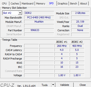

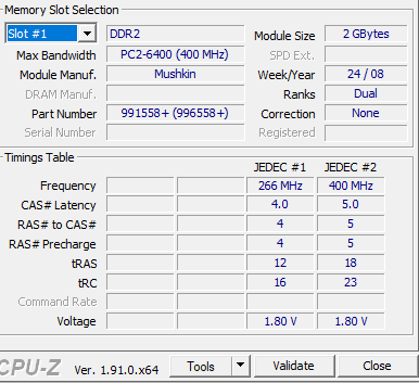

Da ich glaube das der Ram dabei auch eine große Rolle spielt wollte ich mal anmerken das ich 4x2GB DDR2 Ram von Mushkin habe.
Allerdings sind es zwei verschiedene 2x2 GB Kits.
Einmal diese hier
und diese hier allerdings als 2x2 GB
Mushkin Enhanced Essential ES2-6400 DIMM Kit
Würde gerne Wissen wie weit ich mit dem Ding noch höher gehen kann.

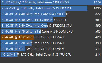

Habe ihn jetzt schrittweise auf 4,1 Ghz OCed. Bei ein bisschen mehr macht der Ram nicht mehr mit und Bottleneckt. Der Prozessor läuft Stabil allerdings unter Last auf 80 Grad obwohl ich einen Kühler mit einer TDP von 230W habe und ihn so eingestellt habe das man ihn gerade ein wenig hört da er auf 100% unerträglich ist (Düsenjet)

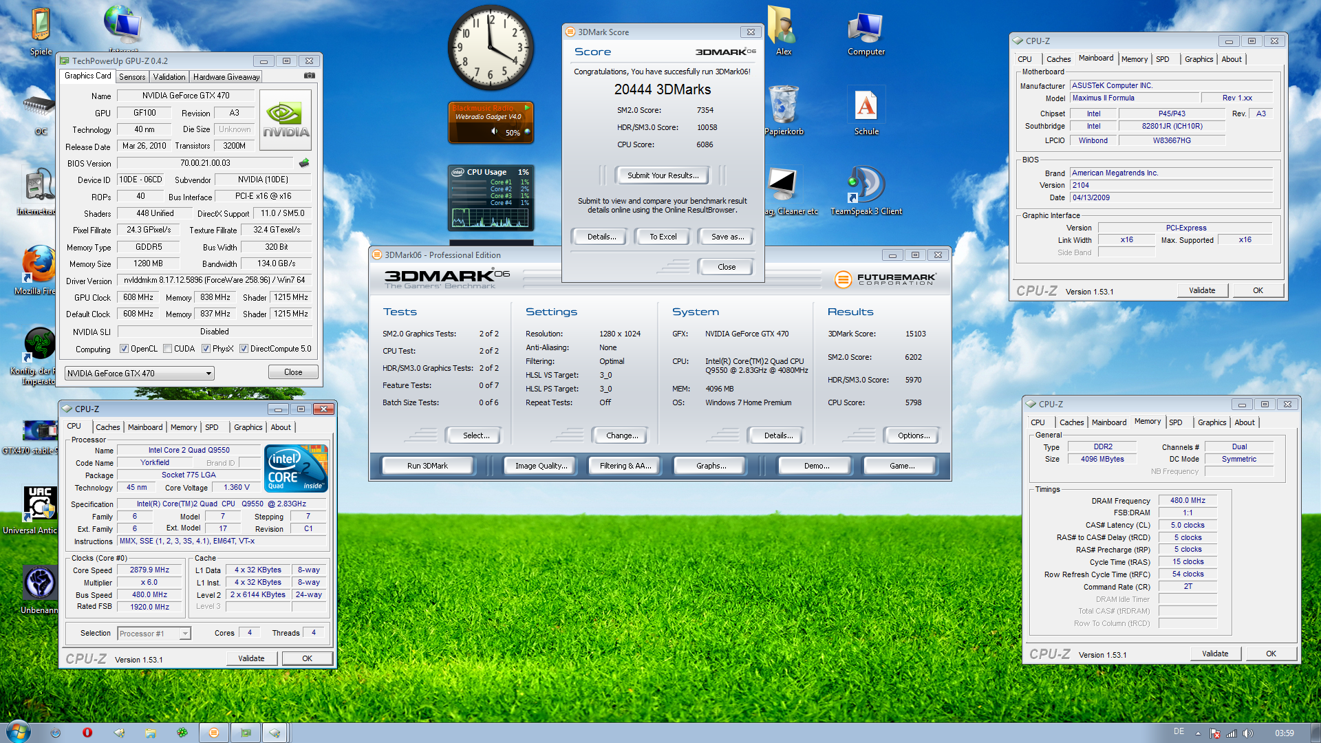

Das ist ein gutes Ergebnis und entspricht etwa dem Takt, mit dem hier vor 10 Jahren ebenfalls ein Q9550 im 24/7 Setting auf einem Maximus Formula II lief.
S. 775 und S. 1366 waren einfach unglaublich stark und je nach Usecase kann man damit auch noch richtig Spaß haben.

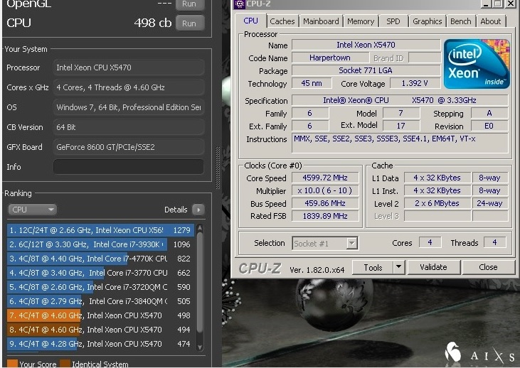

Auf 4500 MHz mit hohem FSB (8GB RAM) und 780Ti ging noch Far Cry 4....das wars aber dann auch.
Hab auch noch einige alte 775 (Edel) Boards (Komplett mit Xeon und guten RAM)

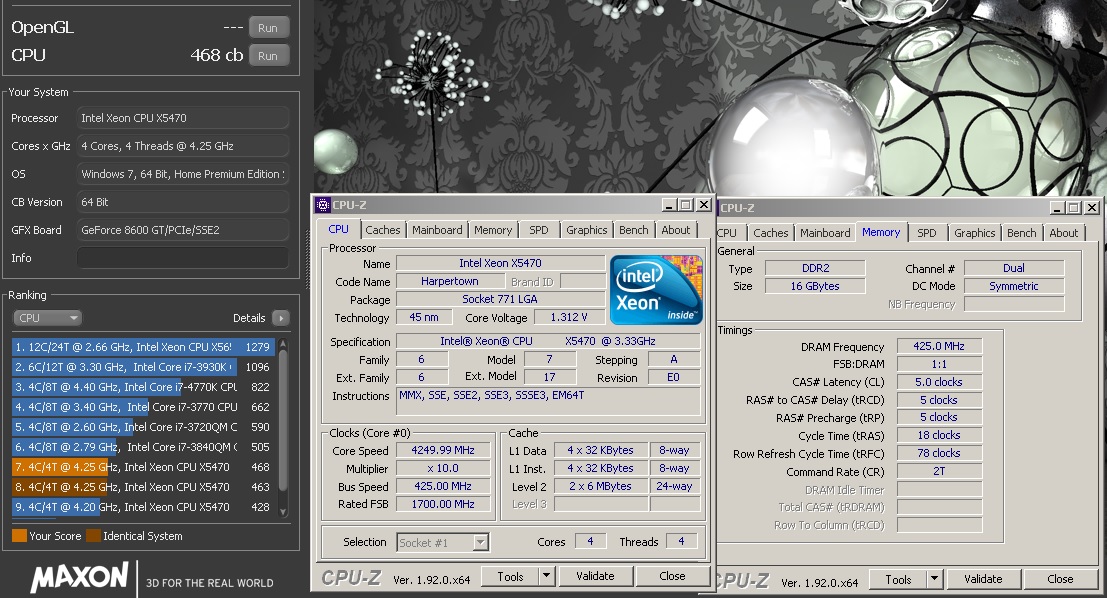

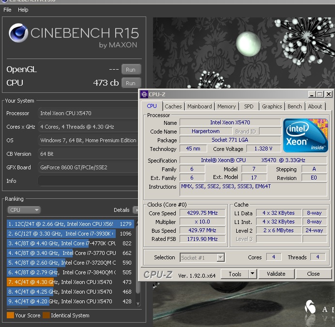

Also bei mir wird er ab 4,2 Ghz Instabil. Da wird wohl noch etwas finetuning nötig sein. Allerdings läuft er jetzt im Idle 50 Grad und unter last auf 72 Grad.

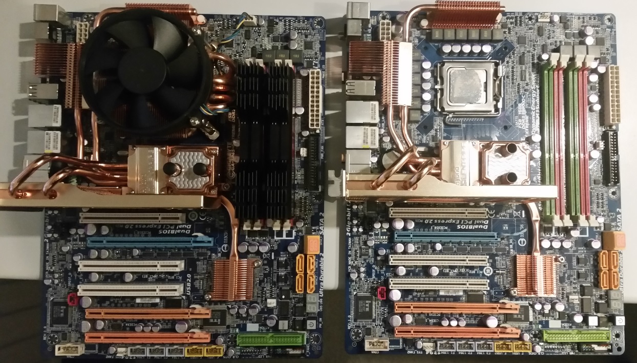

Hatte Samstag noch ein EP45 Extreme auf dem Tisch (Funktionsprüfung)
Ein GAEP45UD3P hab ich auch noch....(machte die FSB 500 mit)
2 Extreme

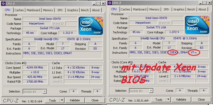

Mit allen Stromspar-Optionen im BIOS geht zwar EIST nicht (zurückschalten des Multis auf 6X), dafür aber die V-Core auf 1.05 Volt zurück (Bei eingestellten 1,25@4000)

EIST geht nach Bios Update doch (und Xeon Zusatzbefehle) . Das fehlt dem TE vermutlich.
Reaktionen: Der Nachbar und Discovery_1
