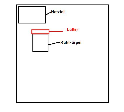

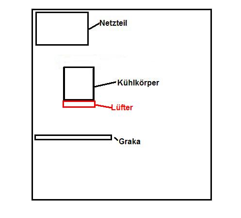

Wenn ich dich richtig verstanden habe dann sieht dein Layout so aus wie auf Bild1 im Anhang, ein Drehen um 90 Grad geht laut deiner Aussage wahrscheinlich nicht, da dort die Heatpipes im Weg sind.
Es wird dir also nichts anderes übrig bleiben außer einer 180 Grad Drehung (s. Bild2), aber nicht vergessen alte Wärmeleitpaste entfernen von Kühler und CPU und wieder eine dünne Schicht auf CPU auftragen, am Besten ArticSilver 5 (nein ich steh nicht auf LiquidMetal *g*).

mein Einbau des Cpu-Kühlers hat Fire1981 zu 100% getroffen, und die gleiche Idee mit dem drehen hatte ich auch schon heute.
Mich würde mal die Meinung der anderen Interessieren ob ich es so lassen kann wie in Bild 1 dargestellt oder eher umbauen auf Bild 2 ?

Nochmal wegen dem Lüfter bläst der jetzt nicht schon nach oben? Oder ist das so, dass die Dinger Luft ansaugen und dann dem Kühlörper zuführen?
Wenn er tatsächlich Luft ansaugen würde, dann wäre es wohl tatsächlich schlecht mit der Konfig in Bild1, denn der NT Lüfter saugt ja auch an und dann wäre es Saugen vs Saugen.
Mit dem Lüfter in Richtung der Graka stellt sich dann nur die Frage, ob die heiße Luft von Seiten der Karte nicht zusätzlich für Probleme sorgen könnte?
Gibts denn nirgends Bilder mit nem Setup vom Achilles Kühler?
EDIT: Ok ich bin ein Idiot, eine Minute google befragt und auf das gestoßen
von daher wird es sehr empfehlenswert sein den Kühler zu drehen.

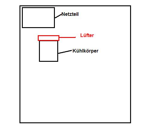

meinen lüfter ab ich nun angebracht wie auf dem bild oben.
