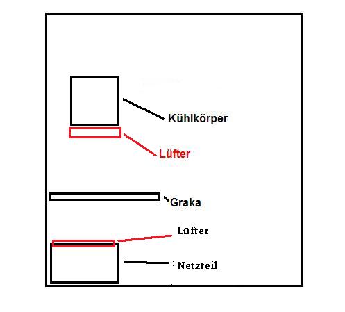

ich habe auch das p5q-e und habe mein NT im case unte sitzen. der cpu kühler, ist wie auf dem bild angebracht (scythe mugen). das NT (corsair hx520w) mußte ich beim einbau umdrehen,so das der lüfter nach oben zeigt. kann ich das nun so lassen?
das board hab ich mit dem 4pin stecker am laufen, sollte ich aber doch lieber den 8pin nutzen ?

Das NT kannst du bzw. solltest du so lassen, da dieser Lüfter ja die warme Luft aus dem Gehäuse bringen soll.
Den CPU Kühler würde ich um 180 Grad drehen sonst hast du den gleichen Effekt wie wicked88, dass beide Lüfter saugen und sich evtl. gegenseitig beim richtigen Arbeiten stören.
Der 4 Pin Stecker müsste eigentlich reichen, für mehr Stabilität insbesondere beim Übertakten wäre aber der 8er zu empfehlen.

ich kann den kühler nicht um 180° drehen! weil ich oben ein 200er lüfter im case habe(antec1200). wenn ich das mache, ist es glaube ich noch schlechter.
kann man da sonst noch was machen??
