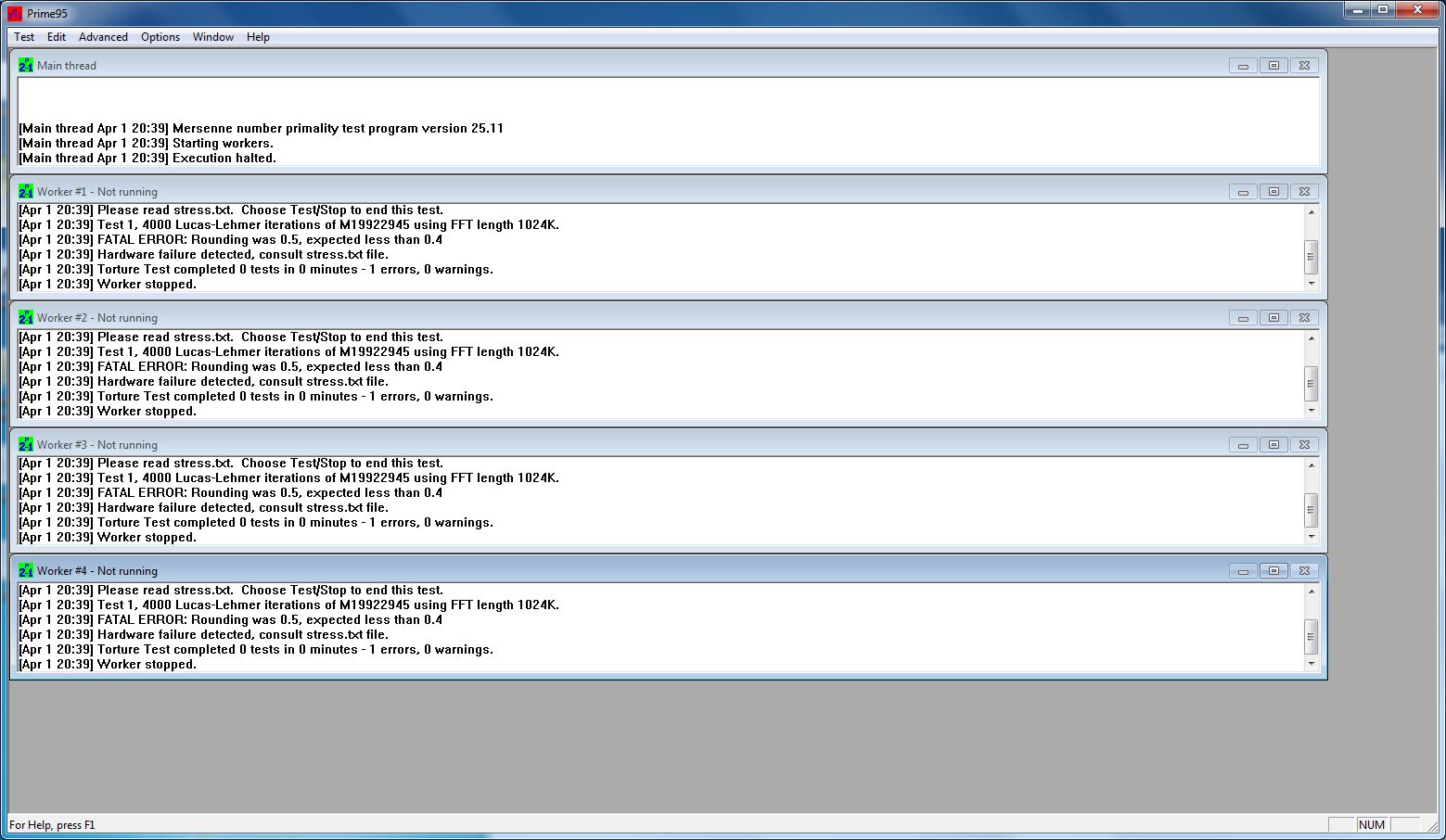

Nun habe ich Memtest durchlaufen lassen ohne Fehler. Gestern habe ich Prime95 angemacht und wollte mal schauen ob dies stabil läuft jedoch Pustekuchen.
Nach wenigen Sekunden brechen alle 4 Worker ab. Woran kann das liegen? Ich will endlich wieder ein funktionierendes System wie ich es über 1,5 Jahre auch hatte :lol:

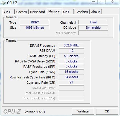

Könnte es aber nicht eher daran liegen das die Timings und RAM Voltage im Bios falsch eingestellt ist? Mit den Temparaturen werde ich heute mal im Auge behalten sobald ich kann.
Nein das System läuft nicht übertaktet. Habe lediglich im Bios auf DDR-1066 gestellt.

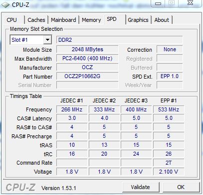

Hier ist der Arbeitsspeicher den ich habe:
http://www.ocztechnology.com/products/memory/ocz_ddr2_pc2_8500_platinum_4gb_edition_dual_channel
Stelle jetzt mal die Timings manuell ein und dann schaue ich ob Prime startet bzw. der PC noch startet.
Also so langsam bin ich am ausrasten. Habe jetzt folgende Einstellungen im Bios vorgenommen:
Habe bei den Timings von Auto auf Manual gestellt und folgendes eingetragen:
CAS# Latency 5
DRAM Ras# to Cas# Delay 5
DRAM Ras# Precharge 5
DRAM Ras# Activate to Precha 18
Ras# to Ras# Delay Auto
Row Refresh Cycle Time Auto
Write Recovery Time Auto
Read to Precharge Time Auto
Ram Voltage habe ich auf 2,1V gestellt. Ich stelle jetzt nochmal ein Screenshot von Prime hoch, nach nicht mal 5 Sekunden taucht folgender Fehler bei allen 4 Workern auf:

Wirf mal einen Blick in die QVL für das P5Q SE Plus. Der von dir verwendete OCZ Arbeitsspeicher ist dort nicht aufgeführt...
Im BIOS unter
"Advanced Timing Control" / "Command Rate (CMD)" = 2T (3)
bei 2,0V in Bank 1+3 oder 2+4 einsetzen -
