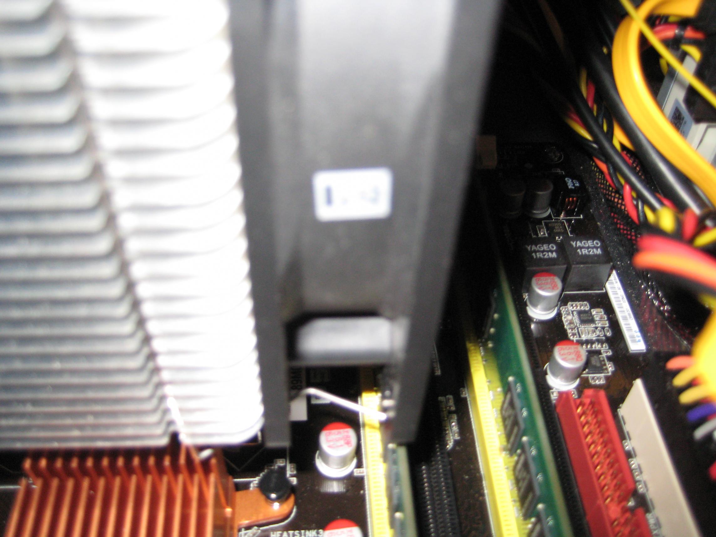

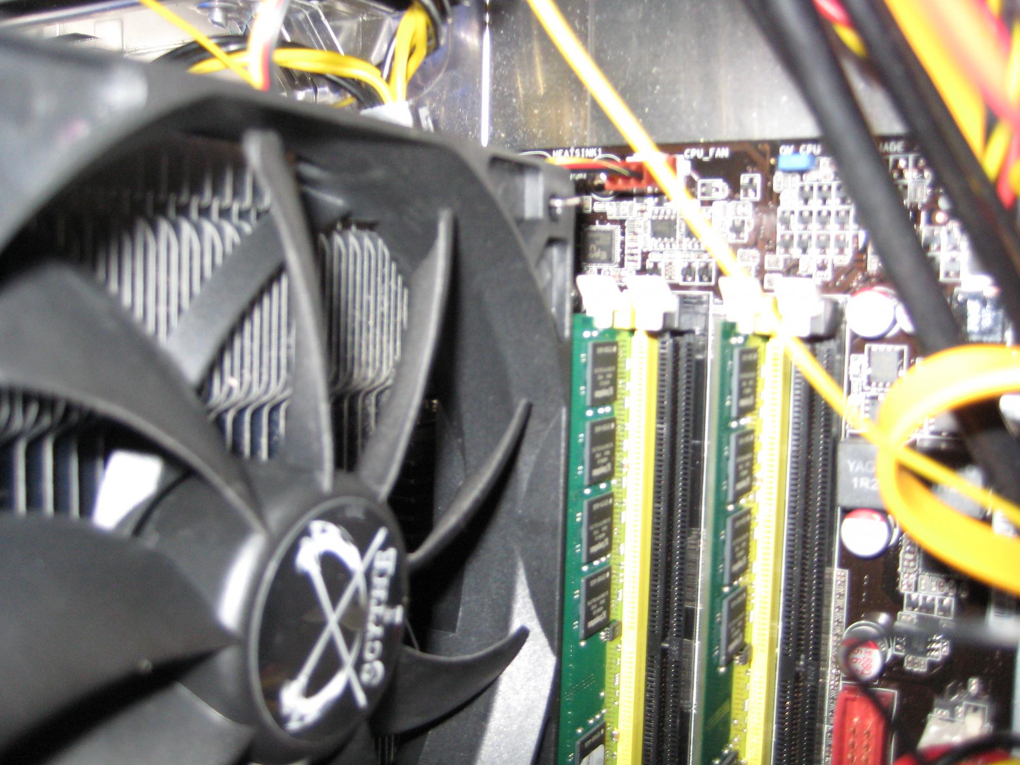

Hi,
Hab das Asus P5Q Pro und den CPU Kühler von Scythe Mugen.
Der Lüfter sitzt genau über einer Ram Bank, und bei meinem Speicher ( normale Kingston Riegel ), gibt ja schon welche die nicht mehr so hoch sind )) wird es schon eng.
Bedingt das ich den Lüfter etwas hochschieben konnte passten die Speicher.
Also bei Speichern mit Kühlkörpern seh ich da schon schwierigkeiten.
Gruss Hansi
https://www.computerbase.de/forum/attachments/img_0660-jpg.123454/
https://www.computerbase.de/forum/attachments/img_0659-jpg.123455/
