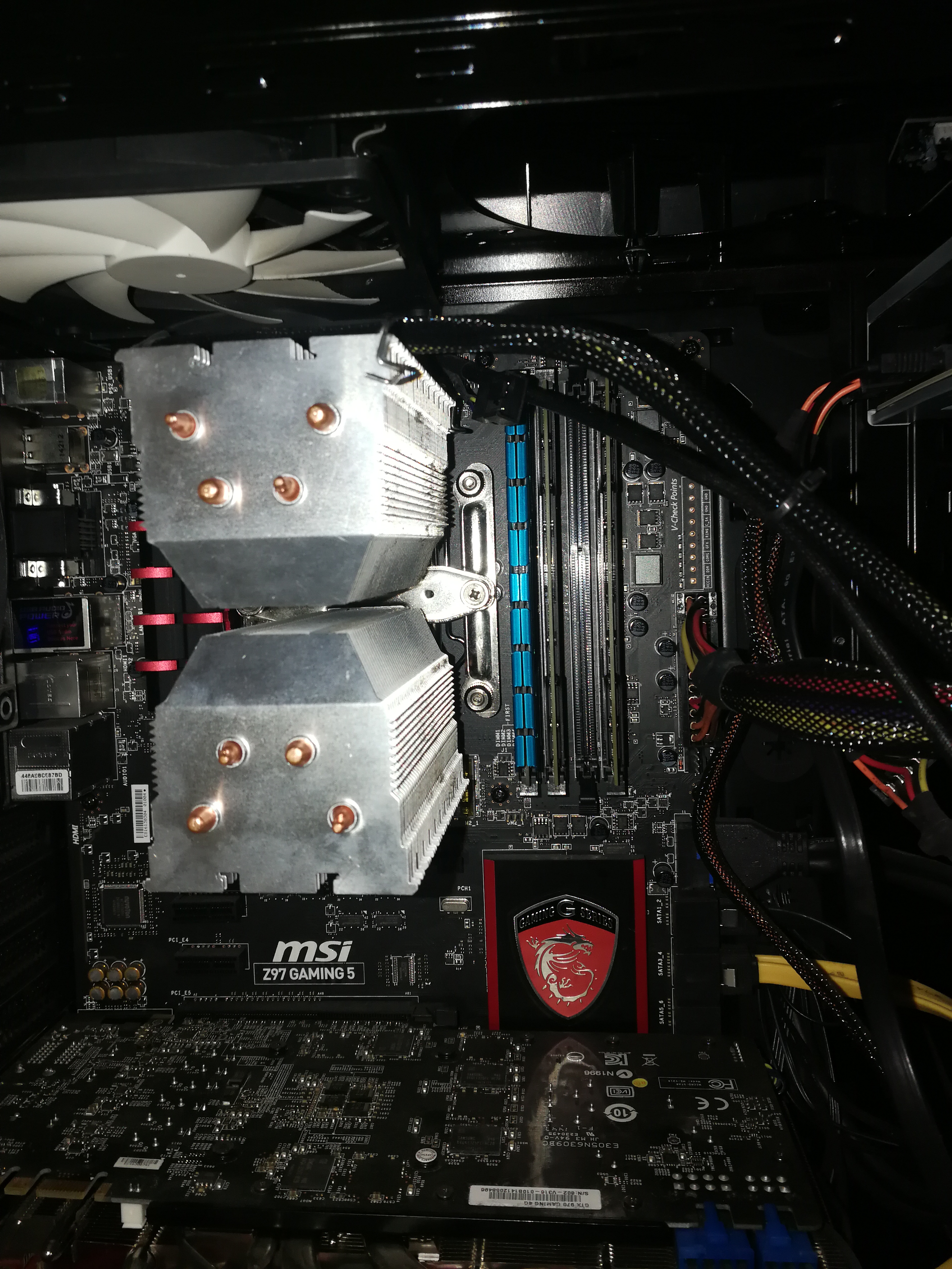

Hallo liebe Community,
mit damals 15 Jahren habe ich mir als Laie meinen eigenen PC zusammengestellt und gebaut. So langsam stößt der Arbeitsspeicher an seine Grenzen: Antivirenprogramm + Discord + Spiel führen mittlerweile zu einer Auslastung von min. 90 %. Selbstverständlich sind alle unnötigen Hintergrundprogramme geschlossen.
Aus meiner Sicht die logische Konsequenz: Zusätzlichen Arbeitsspeicher verbauen. Das Motherboard hat noch 2 freie Slots, sollte eigentlich kein Problem sein. Jetzt ist mir aufgefallen, dass mein CPU Kühler die beiden freien Slots verdecken. Vorher ist mir das nie bewusst gewesen, weil ich die nicht gebraucht habe. Hier also Frage 1: Der Kühler müsste eigentlich um 90 Grad gedreht verbaut werden und verdeckt dann nicht mehr die Slots oder?
Das müsste ja recht unproblematisch änderbar sein. Beim Umbau irgendwas beachten (abgesehen von neuer Wärmeleitpaste)?
Und jetzt zur eigentlichen Frage: Verbaut sind 2x Crucial Ballistix Sport DDR3 RAM; laut Systeminformationen habe ich 8 GB, daraus schlussfolgere ich, dass ich 2x 4 GB RAM verbaut habe - richtig? Eine schnelle Recherche hat ergeben, dass diese nicht mehr verfügbar sind. Welche Arbeitsspeicher könnte ich alternativ einbauen? Kann ich auch 2x 8 GB zusätzlich einbauen oder muss ich bei jeweils 4 GB bleiben (lohnt sich das / macht es einen (enormen) preislichen Unterschied)? Das maximale Upgrade des RAM für das MB müsste bei 32 GB liegen.

Wenn du 2x4GB hast, reicht 1x8GB zusätzlich. Das mal unabhängig vom zur Verfügung stehenden Platz. Weitere 2x8GB gehen ebenfalls. Bei Vollbestückung kann es notwendig werden, dass du mehr Spannung auf den Ram gibst. Per BIOS.
3.)
Kannst du den Kühler (Metalturm) nicht um 90° drehen? Dann passen normale Rams rein.

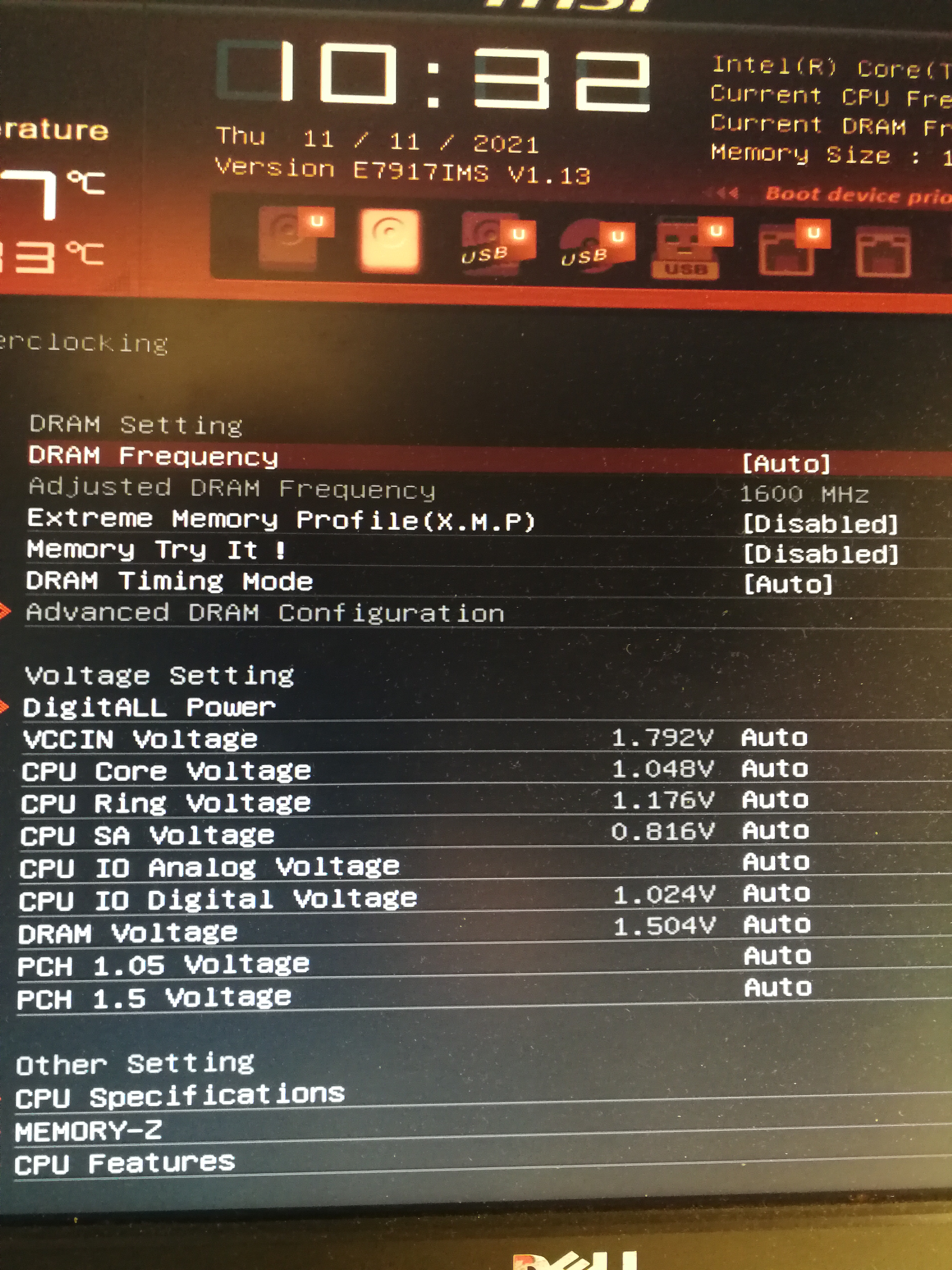

Habe mir einen Crucial Riegel 8GB gekauft und gerade eingebaut, allerdings zeigt mir CPU-Z jetzt nur 4 GB und gesamt 12 GB an… Muss ich irgendwie noch die Konfiguration anpassen oder hat der neue Riegel schlichtweg nur 4 GB statt der bestellten 8GB?
Virtvs schrieb:
Aktuelles Bios ist geflashed.
Hmpf, das ist "schlecht".

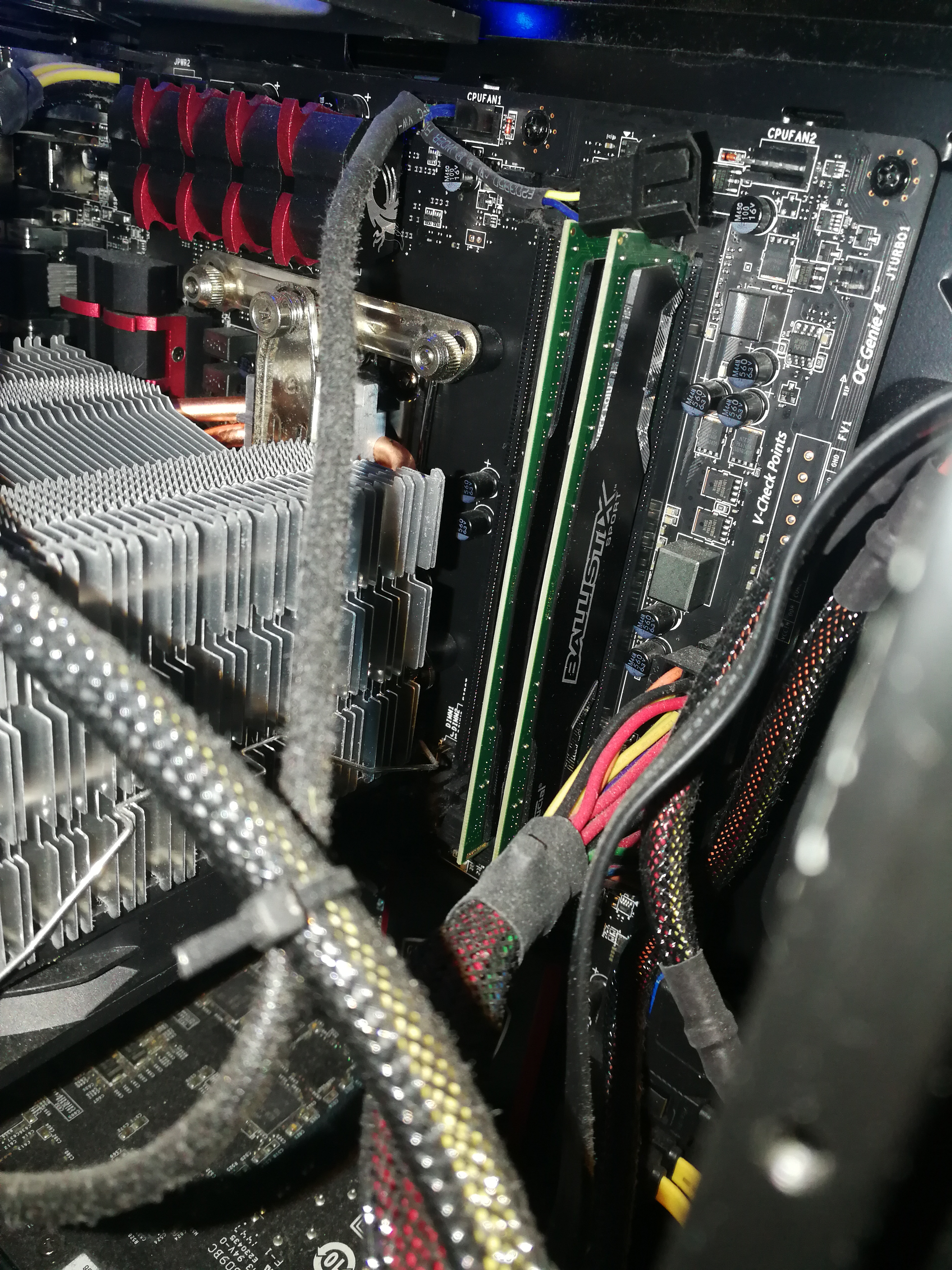

Kannst du Fotos nach dem Umbau machen
Vorne ist rechts, d. h. Lüfter für den CPU Kühler kommt nach rechts (gerade nicht eingebaut) und verdeckt somit den ganz linken Slot, in dem gerade für die Tests der 8 GB Riegel steckt.

Virtvs schrieb:
Slot 1 ist immer noch vom CPU Kühler verdeckt
Laut Bild ist alles weit und breit frei. Daher meine Nachfrage, die ich vorhin stellte. Was du sicherlich meinst, ist der Lüfter. Den kann man notfalls höher montieren / kleiner auswählen / vorne abziehend verbauen.
Ob das dem initialen Problem zuträglich ist, bleibt leider eine andere Frage.

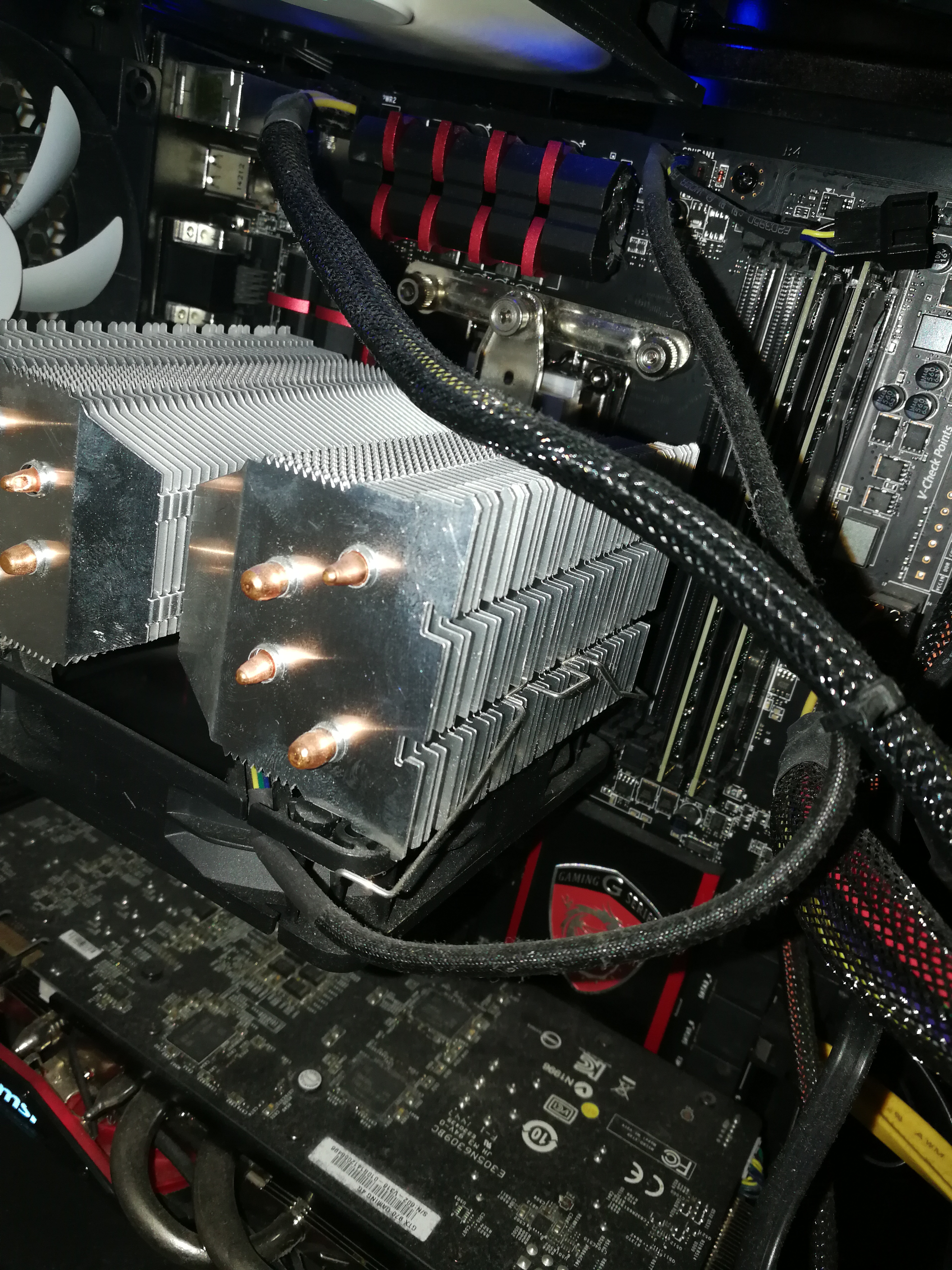

Sorry, da habe ich mich dann ungenau ausgedrückt. Für mich enthält das Wort CPU Kühler eben die Kühleinheit und den dazugehörigen Lüfter. Auf dem Bild war nur der Kühler zu sehen, den Lüfter hatte ich bereits demontiert, um an den Slot ranzukommen. So sieht das ganze mit montiertem Lüfter aus:
Ein Riegel passt leider nicht noch dahinter, sodass der erste Slot blockiert bleibt. Den Lüfter auf der anderen Seite vom Kühler anzubringen ergibt für mich keinen Sinn; der Airflow soll ja von vorne nach hinten im Tower sein und kühle Luft von vorne zum Kühler gebracht werden.
Ich würde mir jetzt nochmal einen anderen 8 GB Riegel bestellen und hoffen, dass ich diesen noch zurück geben kann... Hatte da bei der ebay Bestellung irgendwas von einer Rückgabemöglichkeit gelesen :)

Bevor du neuen kaufst, da hast du den (guten) Ansatz von @Zwirbelkatz falsch oder nicht richtig verstanden.
Einfach den Lüfter wie auf deinem Bild 1-2cm höher am Kühler montieren. Sodass der Riegel eben doch unter passt ;)
Hat auf die CPU Kühlung nur minimalen Einfluss und du kannst deine RAM Kombination wie sie grad da ist testen.
