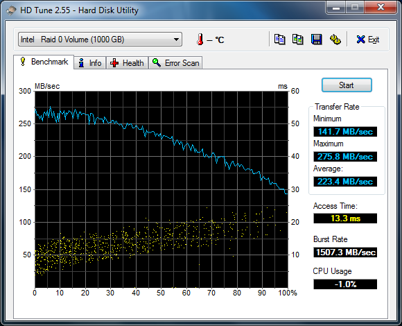

Würde, wenn ich Raid0 als Systemplatte verwende immer komplett neu installieren.
Ergebnis sieht man hier: 2 x Samsung Spinpoint F3 500GB (HD502HJ)
