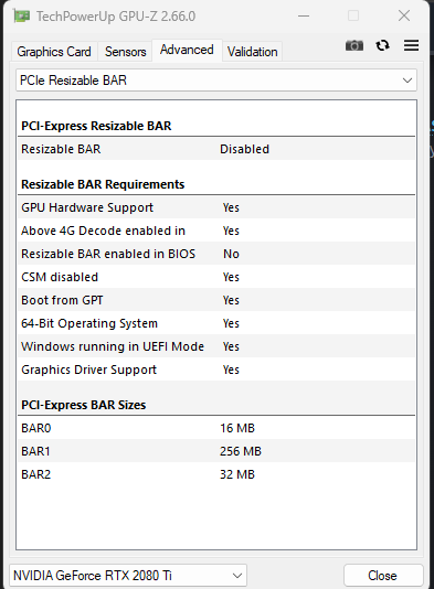

außerdem musst du CSM für REBAR deaktivieren, csm muss aus sein, above4gdecoding muss an sein: ReBAR und CSM sind fundamental inkompatibel. das allein könnte schon der grund für deine probleme sein.
