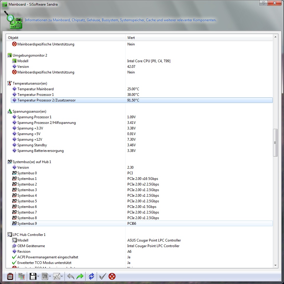

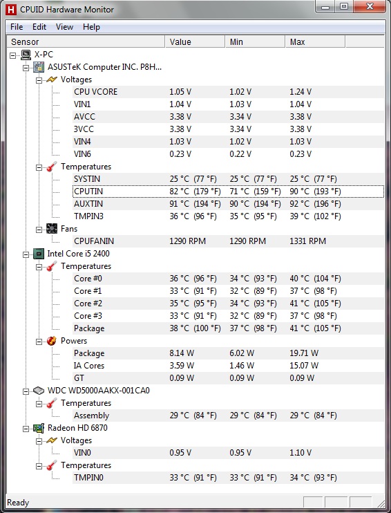

Hallo.
Ich habe vor ein paar Wochen einen neuen Rechner für einen Bekannten zusammengebaut.
Das Mainboard ist das Asus p8H67-V und die CPU ist der i5 2400. In 2 versch. Programmen (SiSoftware Sandra und CPUID Hardware Monitor) wird mir die vom Board gemessene Temperatur des CPU mit ca. 90°C angezeigt (unabhängig ob der Rechner erst angemacht wurde oder ob er schon 2 h läuft). Die Sensoren des CPU zeigen aber Temperaturen um die 30°C an. Deswegen weiß ich nun nicht was ich glauben soll, denn AIDA64 hat mir keine erhöhten Temperaturen angegeben. Ein BIOS-Update habe ich durchgeführt, aber es hatte auch keine positiven Auswirkungen. Können diese Temperaturen Messfehler sein oder sollte ich das Board umtauschen? ( Die 2 Wochen Umtauschrecht gelten nicht mehr, da ich es zu lange schon habe und es zu spät mitbekommen habe, also müsste ich es auf Garantie machen)
MfG. MD

Mir geht es am Ende ja nur darum, dass der Sensor richtig funktioniert, denn wenn doch mal was ist, dann würde der als eine Art Absicherung fungieren und wenn der nicht korrekt misst, dann kann man das ja auch vergessen.
Habe das selbe Board, auch hier wird mit Speedfan 90° angezeigt. Stört mich nicht weiter, solange die Kerntemperatur richtig ausgelesen wird.
Defekt ist hier nichts, das ist normal bei dem Board.
Edit: Lustig, belaste mal die CPU, dann geht der Wert auf 68° runter ^^

Das Board ließt die Kerntemperaturen perfekt aus, die CPU-Temperatur wird dann etwas geringer sein als die höchste Kerntemperatur. Dazu brauch ich keinen Sensor :D
Auf deinem Screenshot werden doch alle CPU Temperaturen korrekt (sofern halt möglich) ausgelesen. Die zusätzlichen Werte die je nach verwendeter Software mit unterschiedlichen Bezeichnungen erscheinen, können einfach ignoriert werden. Es ist auch egal ob dort etwas mit "CPU" o.ä. im Namen erscheint. Das sind z.B. "Blindwerte" der verbauten Monitoring Chips an unbelegten Ausgängen die gar nicht genutzt werden sollen. ODer die Software ist einfach nicht in der Lage aus den erhaltenen Werten eine vernünftige Ausgabe zu errechnen.
Deshalb ein Board einzusenden ist ziemlich....unangebracht ;) Hat auch nichts mit Qualität oder nicht-Qualität zu tun.
Meckern könnte man höchstens, wenn auch das ASUS eigene Tool dieses Dummquatsch anzeigt, dann hat jemand beim Programmieren geschlampt. Das Board selbst kann aber auch dafür nix.
