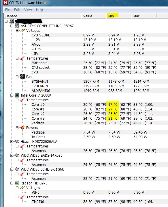

Die Temps bleiben immer gleich niedrig, was aber auch mir verdächtig ist dass da zu wenig angezeigt wird. mein kühlster Kern ist im idle @ stock manchmal nur 2k über Raumtemperatur. Das glaube ich trotz Megahalems und 2 Lüfter nicht wirklich...
OC @ 4,5 GHz waren es auch nur 3 - 4k mehr.
Ich versuche schon seit längerem, herauszubekommen ob ich zu wenig angezeigt bekomme, deshalb interessiert mich der Thread.
Bei Erstellung dieses Screenshots hatte ich übrigens 20°C im Raum.
Die Bios-Temps sind identisch.
