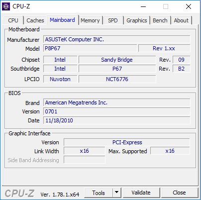

Was mich auch etwas wundert: Meine Biosversion ist 0701 und die erste gezeigte bei ASUS ist Version 0804 vom 2010/12/29. Liegt wohl an der Revisionsgeschichte?
nein, dein Mainboard wurde mit Version 0701 ausgeliefert. ich glaube mein altes Asus P8P67 Deluxe kam auch mit diesem Bios. Version 0804 war das erste Update bei diesen Mainboards.

Leider findet man dein Mainboard mit Rev. 1.xx nicht mehr bei asus. Bei der Kompatibilität der Bios-Updates zu älteren Revisionen streiten sich leider die Leute.
Zumal scheinbar auch der Chipsatz unterschiedliche Steppings zu haben scheint.

Das B2 Stepping des P67 mit dem SATA-Fehler (Intels SATA-Panne) wird von Asus offiziell nicht supported. Man hätte das Mainboard damals wohl umtauschen müssen. Vielleicht gibt es ja eine gehackte BIOS Version, die sich auf dem V1.0 installieren lässt.
