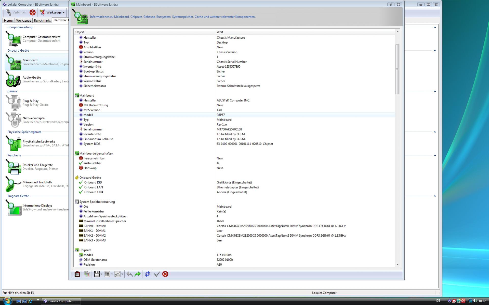

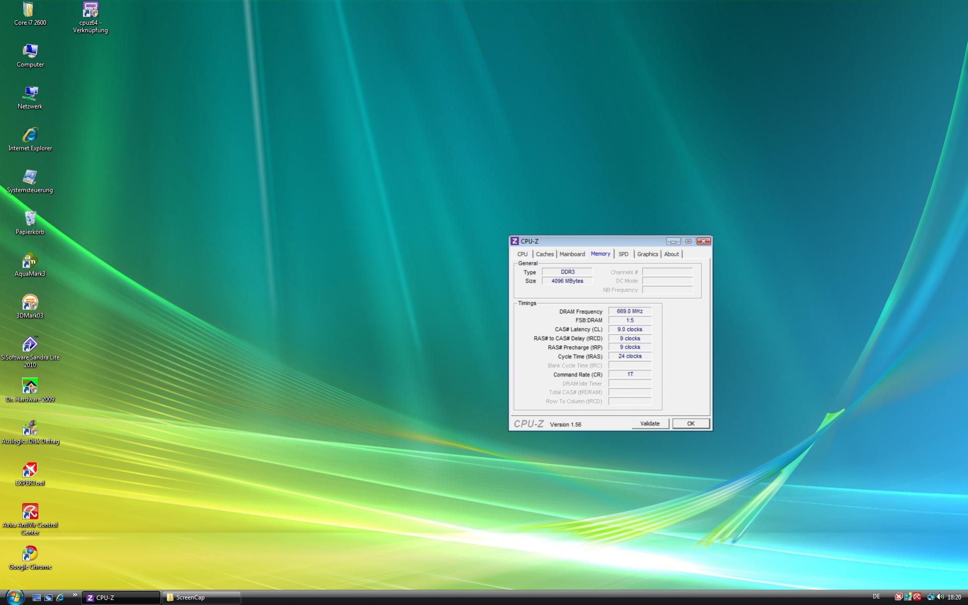

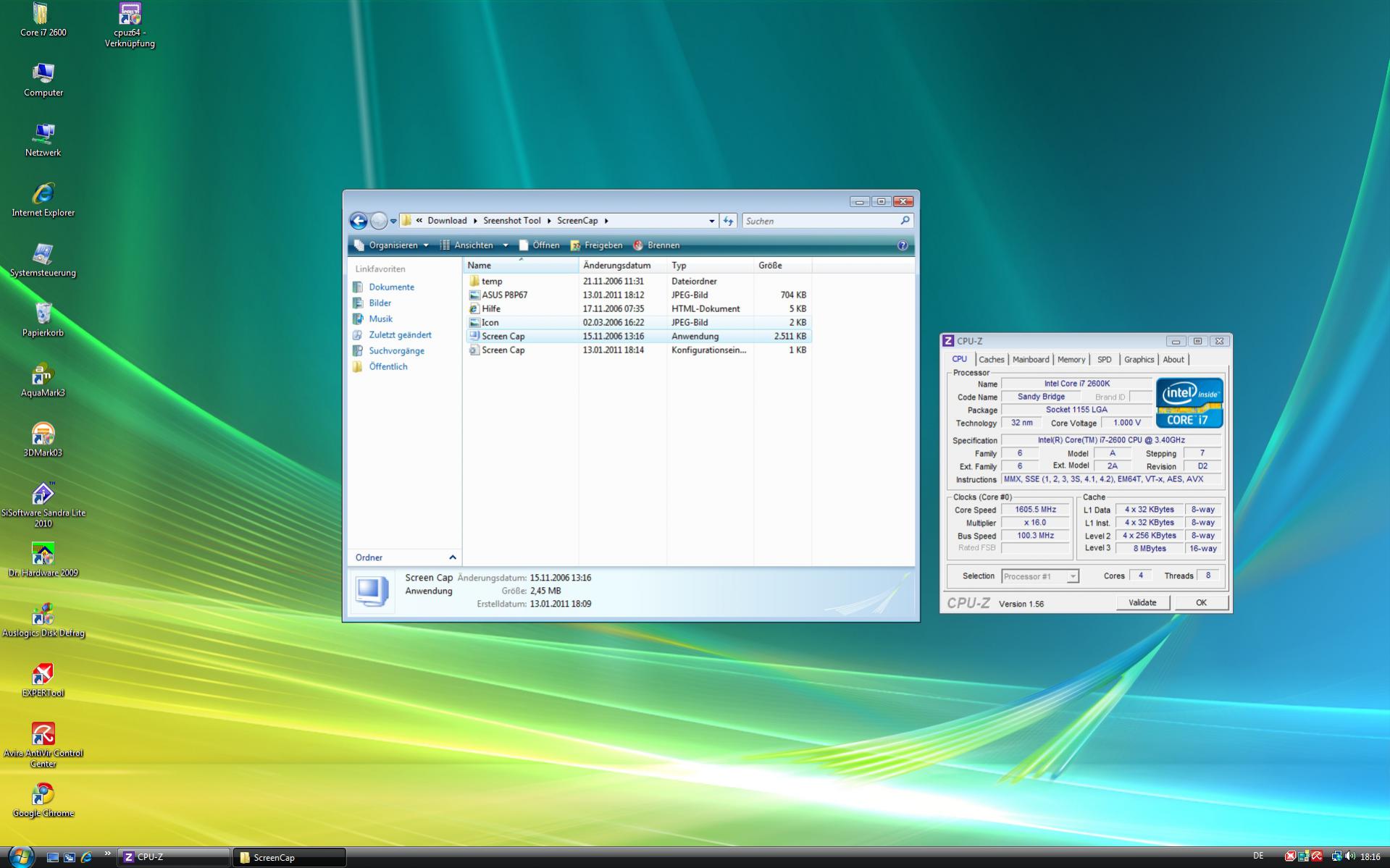

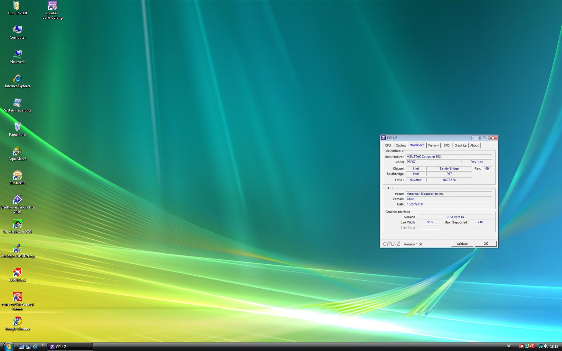

Ja also ich kann das so nicht bestätigen.Hatte heute ein Sys mit: i7 2600 und P8P67 und 4GB Corsair XMS3+GTX 460 aufgebaut.(z.zt. 1333 Mhz)Tja was soll ich sagen - alles läuft perfekt,auch ohne default Options und erstmal mit dem Auslieferungs- Bios 0402.
Einen Reboot hatte ich am Anfang, weil ich vorgewarnt durchs Forum(ständige Reboots)eine alte SATA I von Maxtor als Bootplatte benutzte und der Intel SATA Controler auf AHCI stand.Das hatte im Setup von Windows Vista x64 einen BS verursacht und danach startete der Rechner 2 mal -resetete,fuhr aber beim 2. Mal richtig hoch,nachdem ich dann auf IDE-Modus umgestellt hatte.Siehe da- schon lief die Installation durch. Alles ab da ohne Abstürze oder sonstige Auffälligkeiten.CPU-Z 1.56 x64 zeigt mal wieder Mist an -aber Sisoft hat den 3,41 Ghz Takt richtig ausgelesen....:D

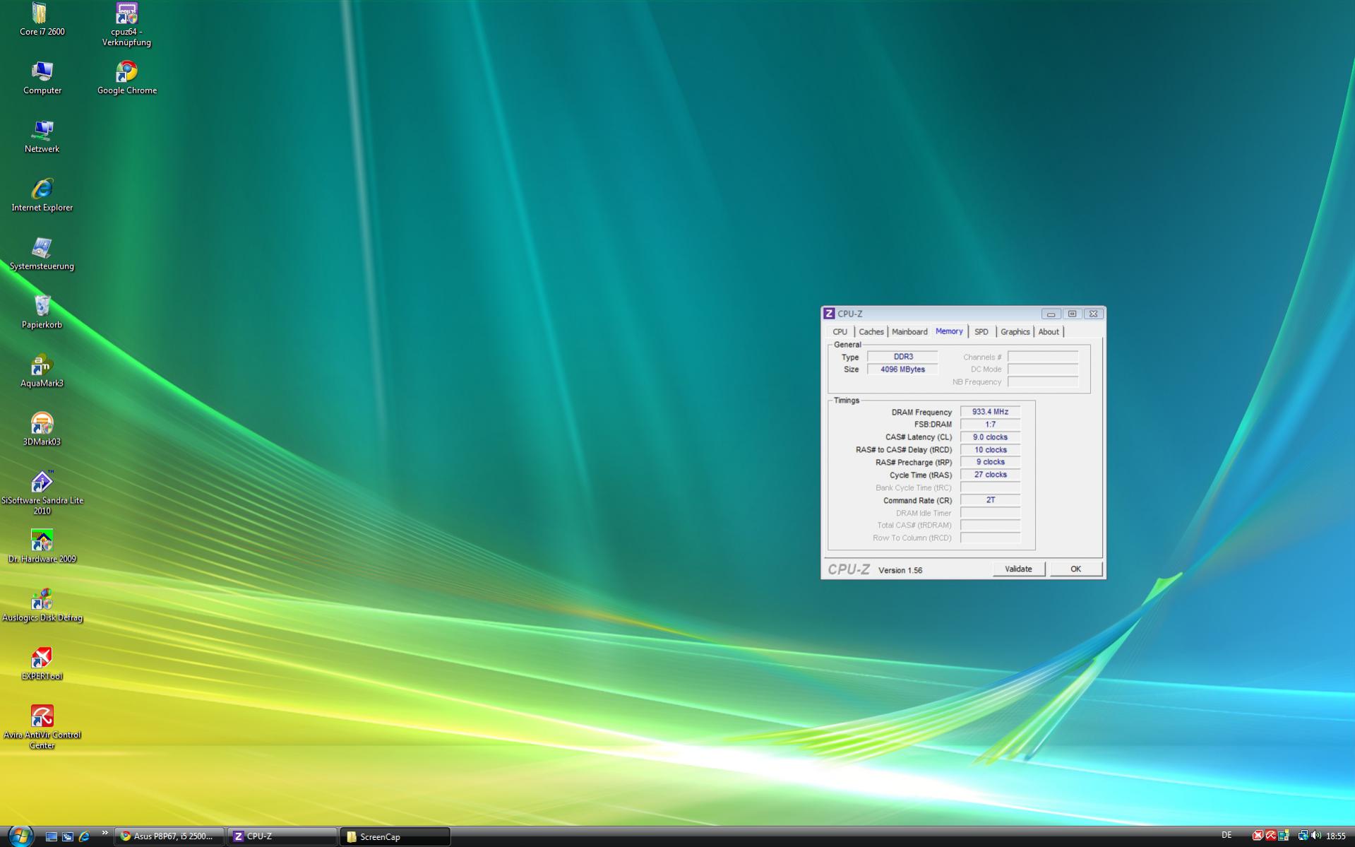

Also mit XMP-Profil kann ich auch 1866 Mhz stabil fahren.Allerdings setzt er dann CR auf T2 zurück.Also
