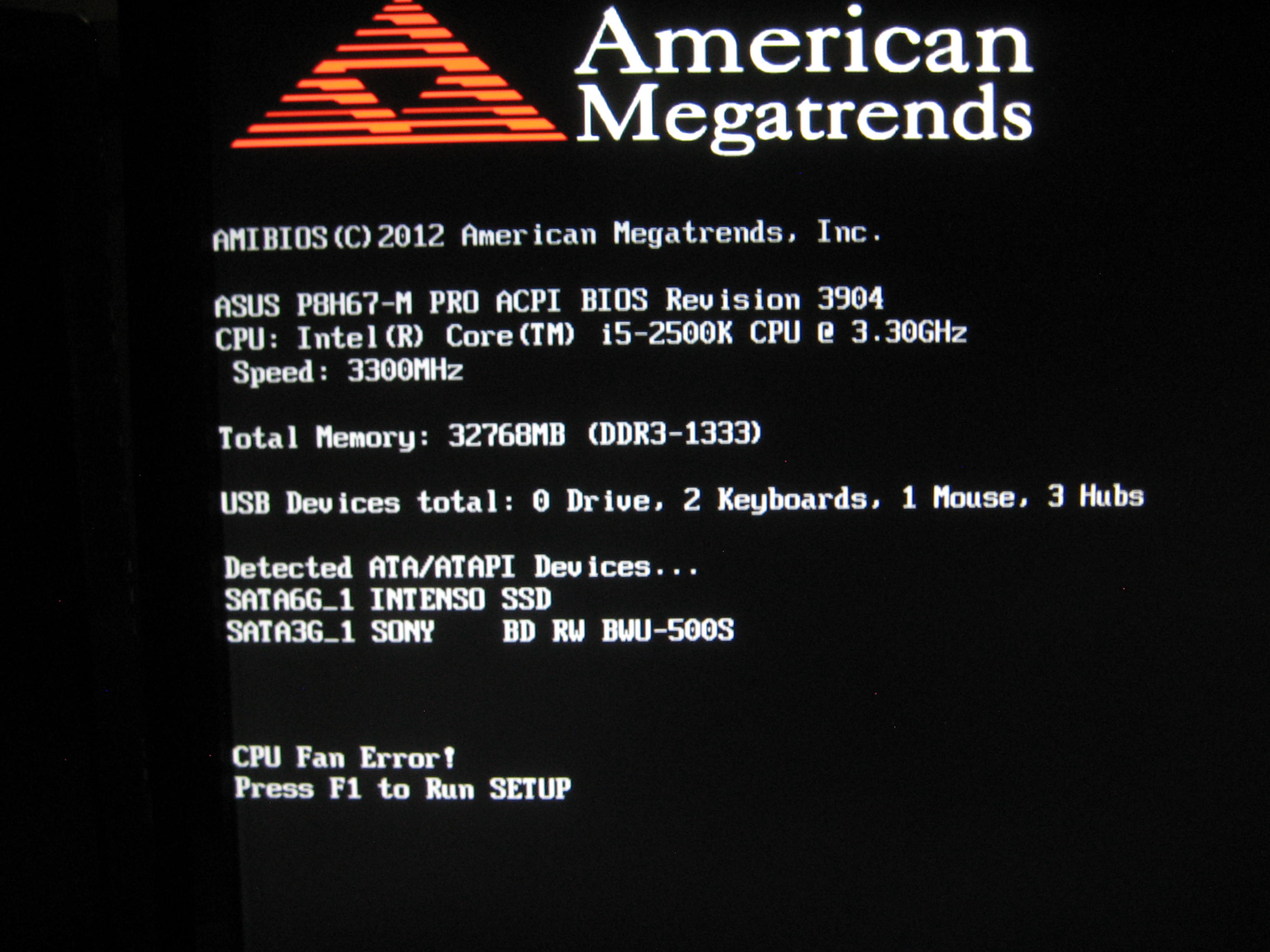

Mainboard Asus P8H67-M Pro / Bootproblem
Board lief seit meinem letzten Forumsbesuch (Februar 23)täglich problemlos.
Win 10 Pro auf GPT Partition.
Core i5 2500K, externe PCIe Grafikkarte GEFORCE GT 710.
Habe das Bord auf 32 GB Ram aufgerüstet.ES gab keine spürbare Verbesserung der Performance.
Habe dann im Bios geschaut, ob man da etwas verbessern kann.
Und das war wohl ein Fehler.
Beim nächsten Start nur schwarzer Bildschirm, und noch schlimmer -über F8 kein
Zugriff auf das Bios. Nach CMOS RESET wieder Zugriff.
Das Problem ist jetzt:
Nach Neustart findet er keine DISK, es kommt die Meldung:
Scan Devices
NO Devices
Press F1 TO Run SETUP
Dort ist bei Boot Priority
Uefi Windows Bootmanager (P1.Intenso SSD)- meine SSD eingestellt.
Hat in dieser Einstellung ja auch immer funktioniert, jetzt eben nicht mehr.
Gehe ich jetzt rechts unten auf den Bootmanager und wähle meine SSD an,
fährt der Rechner ganz normal hoch!!??
Zugriff über F8 auf das Boot Menü geht auch nicht mehr - keine Reaktion.
Hoffe auf Hilfe
Mfg Achim

Wegen der GPT Partition musst du bei Boot auf UEFI Partition umstellen.
Der Fan Error kommt weil beim Start der Lüfter nicht schnell genug hoch dreht, hab den Fehler auch und daher auf 200 U/min runtergestellt als Mindestdrehzahl.
Käme aber auch wenn er gar nicht laufen würde.

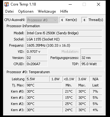

Der Kühler ist ein NOCTUA NH-C12P SE echt sehr groß mit großem Lüfter.
Den Fan Error gibt es vom ersten Tag weil ,der Lüfter nicht am vorgesehen Anschluß angeschlossen ist.
Er rennt dort mit Höchstgeschwindigkeit und sehr laut.
Stattdessen habe ich 5 Volt angezapft - nicht zu hören und CPU Temperatur um 30 Grad C
CMOS Batterie ist neu und nachgemessen
Kann man in der Regel dann deaktivieren, auf Ignore oder so einstellen.
Dann weiß das BIOS Bescheid und reagiert dann auch möglicherweise nicht komisch.
