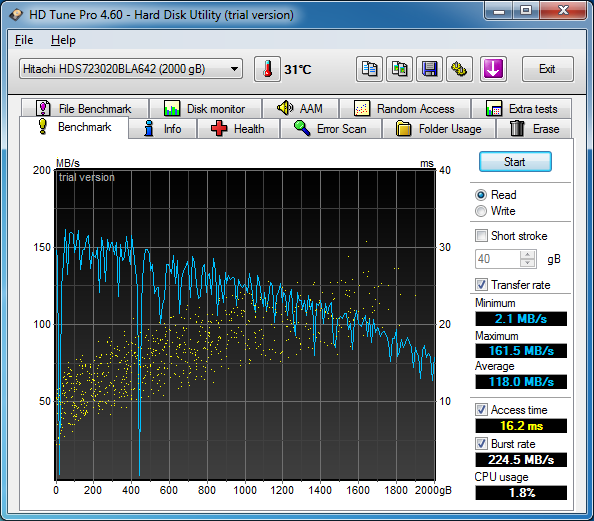

Und zwar hatte ich gleich am 2ten Tag nach dem Zusammenbau begonnen in unwillkürlichen Abständen ein "Klacken" der Festplatte zu hören (klang etwa so, als ob der Lese-Schreib-Arm gegen das Gehäuse knalle würde); speziell ist es mit aufgefallen bei vielen verschiedenen Zugriffen, wie zb. zwei oder drei Datei-Suchen gleichzeitig. Aber das Geräusch hatte keinerlei Auswirkungen im System oder auf die Performance der Platte. Aber da ich das noch von keiner anderen Platte gehört habe, bin ich also gleich am nächsten Werktag in den Laden, und hab die Platte ausgetauscht.
Nach einer Woche Wartezeit war meine neue Platte da, und ich hab sie gleich eingebaut. Da ist mir aufgefallen, dass die Platte ab und zu quasi "Einfriert" - Also HDD-LED Leuchtet durchgehend, Platte macht keinen Mucks, und die Datenrate fällt fast auf 0 Mb/s (siehe Bild im Anhang). Zusätzlich hatte dann auch im Laufe des Tages, das laute Klacken auch wieder begonnen (die fallen aber zeitlich NICHT mit den Freezes zusammen - Dürften also unabhängig von einender sein).
Ich war natürlich stinksauer, und bin wieder in das Geschäft zurück. Die sagten mir, dass sie bis auf meine BEIDEN defekten noch keine Reklamationen mit der Platte hatten (kann natürlich stimmen, oder auch nicht). Jedenfalls wurde sie wieder gegen eine Neue ausgetauscht; Gott sei dank war grade eine lagernd.
Also das ganze Spiel wieder von Vorne... und da waren schon wieder diese "Freezes" und das Klacken (das aber wesentlich seltener als bei den anderen Beiden).

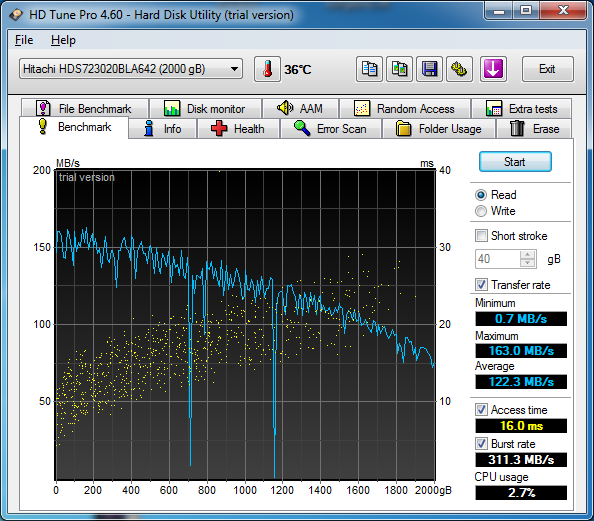

Mit ein wenig herumprobieren, bin ich jetzt drauf gekommen, dass diese "Freezes" nur passieren wenn ich die Festplatte an einen der Intel 6 Gb/s Ports anschließe. Komischer Weise läuft mein BlueRay Brenner aber an den Intel 6 Gb/s Ports anstandslos. Und das "Klacken", was ich aber irgendwie langsam für "normal" bei diesem Modell halte, besteht übrigens an den anderen Ports weiterhin.
Da ich also schon 2 (oder eigentlich 3) verschiedene Festplatten getestet habe, auch das SATA Kabel schon gewechselt habe, und diese Freezes eben nur an den Intel 6 Gb/s Ports auftreten, vermute ich einen Fehler in dem Controller bzw. Chipsatz.
Hat jemand von euch da eine Erklärung dafür?
Und nur so nebenbei: Hatte diesen Klacken schon mal jemand von euch?
Ich mache mir da irgendwie Sorgen, aber das 3(!) verschiedene Festplatten den selben Fehler haben sollen, kommt mir irgendwie SEHR unwahrscheinlich vor - Zumal das Klacken selbst keinerlei Auswirkungen auf die Performance hat.
Danke im Voraus!
Lg
P.S.: Aja.. Die Platten waren übrigens vom gleichen Modell, aber wirklich verschieden (hatten also 3 verschiedene Seriennummern). Und diese "Freezes" UND das Klacken hatte ich sowohl mit der 7k3000 als Systemplatte, also auch mit einer andern Systemplatte und der 7k3000 als 2te Festplatte (war aber immer alles im gleichen System).

Das Board hat folgende interne SATA-Ports:
  • 4x SATA 3 GB/s (Intel) - Da hat die Platte keine Freezes, läuft aber hald nur mit 3 GB/s
  • 2x SATA 6 GB/s (Intel) - Da gibts eben die Freezes also Unterbrechungen im Datentransfer.
  • 2x SATA 6 GB/s (Marvell) - Da hat die Platte wieder keine Freezes, dafür wird sie mir aber immer als "Wechseldatenträger" zum Entfernen angeboten... (Somit ist vermutlich auch der Schreibcache deaktiviert)
Da das Mainboard jetzt genau 3 Wochen alt ist, überlege ich natürlich ob das ein Deffekt am Chipsatz ist, und somit natürlich ein Grund für eine Reklamation, oder ob ich da nur was falsch eingestellt oder angeschlossen habe bzw. vielleicht einfach eine Inkompatibilität der Hardware vorliegt...

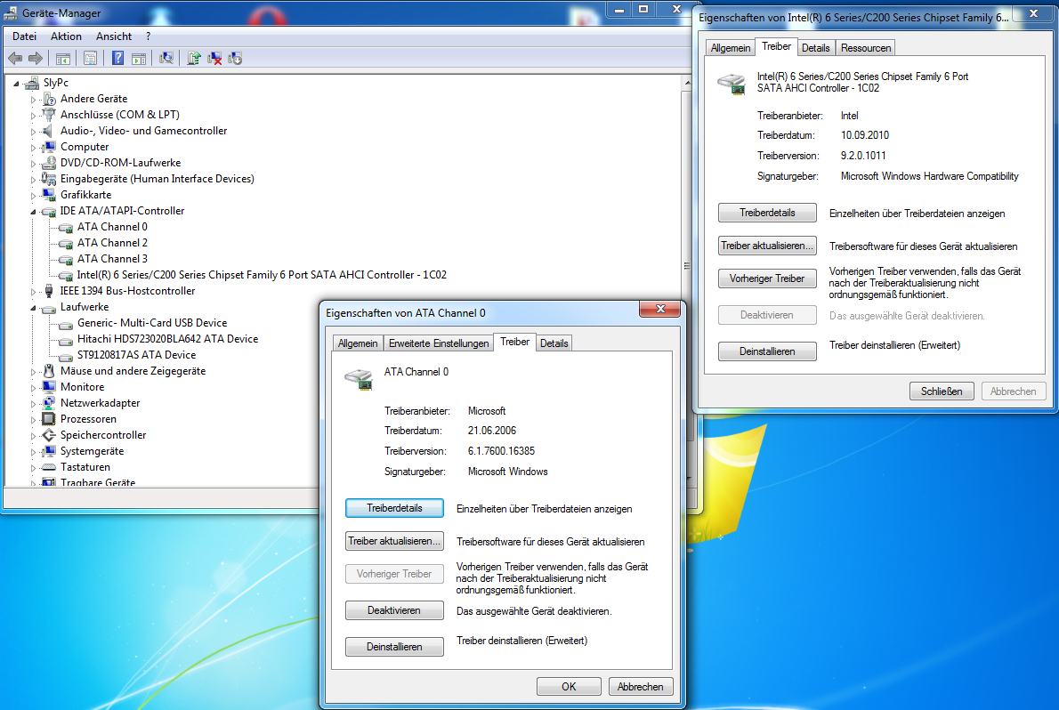

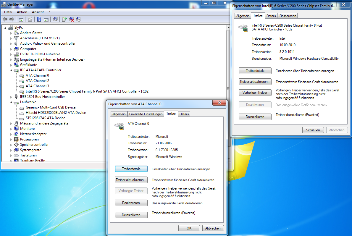

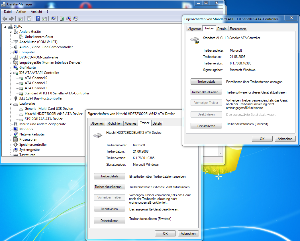

Ich hab ganz normal den Intel Chipset Treiber drauf - "vorher.png"
Dann hab ich im Gerätemanager den Controller ausgewählt und bin auf Deinstallieren (mit Treiber-Software löschen) gegangen... ich nehme an du meintest das so? - "nachher.png"
Leider hat auch das keine Besserung gebracht (also auch da immer noch Freezes) :(

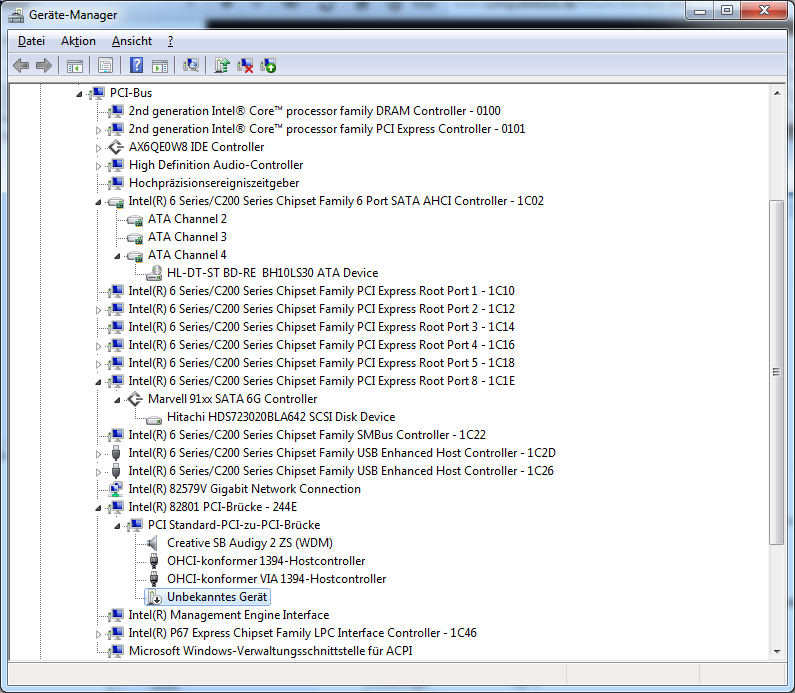

"Multi Card USB Device" könnte der Grund sein - entweder der Treiber oder das Gerät funktioniert nicht richtig - jedenfalls, sofern vorhanden, "USB Storage Support" im BIOS auf disabled stellen -
außerdem steht noch ein "Unbekanntes Gerät" an - das könnte der Marvell-Treiber / Controller sein -
Das "Multi Card USB Device" ist ein interner USB CardReader (ohne spezielle Treiber), der aber an einem der internen USB Ports steckt.. dürfte doch also eigentlich keinen Einfluss auf die SATA Geräte haben, oder?
Aber ich werd das mit dem BIOS bzw. einfach mal versuchen ihn ab zu stecken und schauen, ob es was bringt..
Das "Unbekannte Gerät" ist der Gameport meiner Creative Audigy 2 ZS; der wird ja angeblich ab XP SP3 nicht mehr unterstützt und ist deswegen von mir deaktiviert worden. (Hat auch PCI-Port 8, genauso wie die Audigy).
Der Marvell Controller ist installiert (siehe Bild).. aber der funktioniert ja sowieso problemlos :)
..die Zicken machen nur die 6 Gb/s Intel Ports..

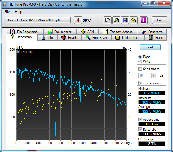

Also ich hab jetzt ein Update vom Chipset-Treiber gemacht (dabe wurde aber eigentlich nur der SATA Treiber, den ich vorher gelöscht hatte, neu installiert)
Dann hab ich das Intel Rapid-Storage Teil installiert... und siehe da: ES GEHT!!! :)
(Und ich hatte mich seelisch schon drauf vorbereitet mein Mainboard einschicken zu müssen...)
Ich hab HD Tune schon 5x drüber laufen lassen, und konnte diese Freezes noch nicht reproduzieren. Ich hab das RapidStorage entwischen auch schon auf der ASUS Treiberseite gefunden.. allerdings ist es obwohl ja auch ein Treiber installiert wird, dort unter "Tools" und nicht bei den Treibern zu finden..
Ich werd das ganze heute im Laufe des Tages noch ein wenig beobachten, aber so wie es jetzt aussieht ist mein Problem gelöst!
