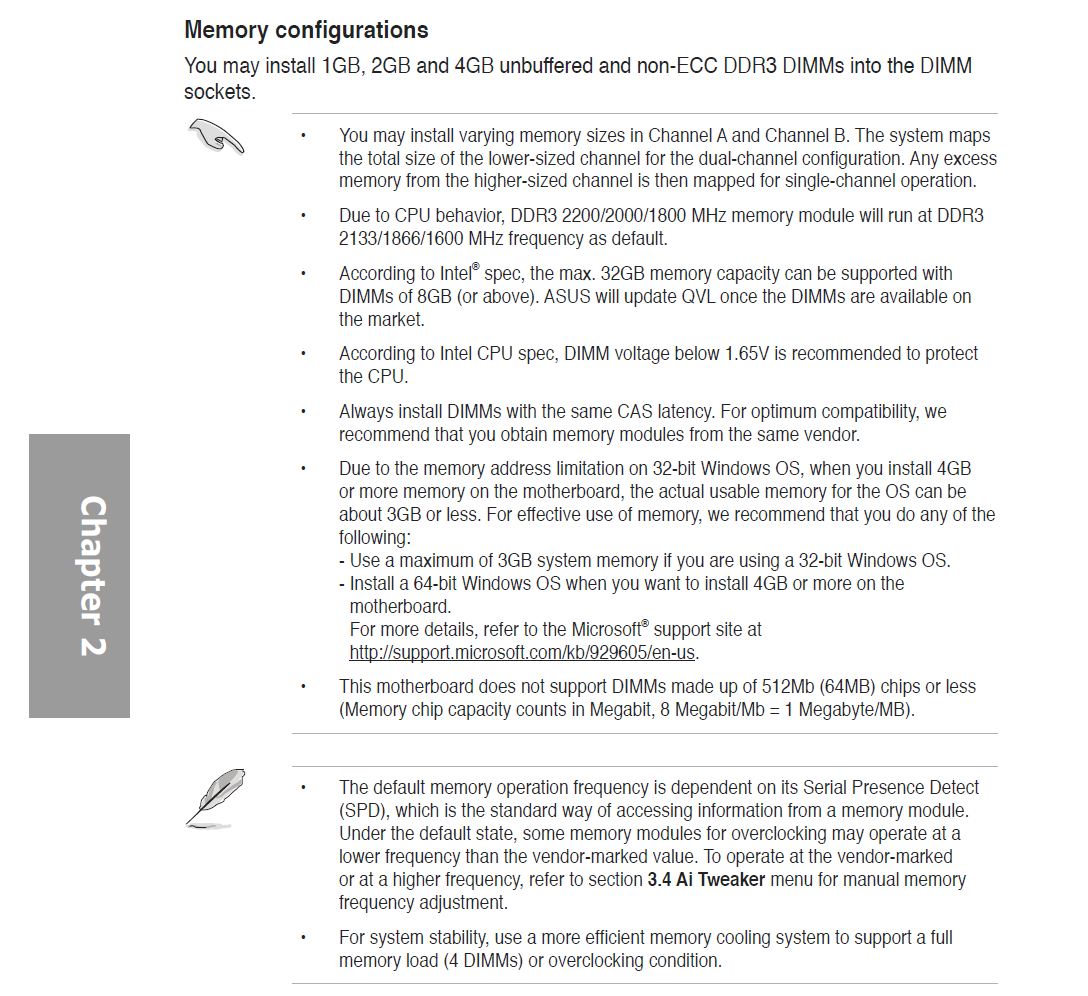

hat schon jemand Erfahrung mit der Kombination aus ASUS P8P67 Pro + Kingston HyperX 1333 CL7 XMP?
Wollte mir 8GB auf das Mobo setzen und diese im XMP Profil laufen lassen. Allerdings wird der RAM dann mit 1,65V betrieben und im Handbuch steht das man die Spannung vom RAM unter 1,65V halten soll um Schäden an der CPU zu vermeiden.
Kann ich das trotzdem einsetzen und laufen lassen?

Wo genau im Handbuch steht das, dass man die Spannung des Rams unter 1.65V halten soll? Hast du eine Seitenangabe dazu?
Intal hat die 1.65V als maximale Spannung angegeben.
Also sollte das funtionieren. Aber ob man wegen den Timings das komplett ausnutzen muß ist eine andere Frag.

Ich hab mir das Handbuch auf der Homepage runtergeladen und im Kapitel 2 auf Seite 2-6 steht dieser Hinweis.
Hab dir mal den entsprechenden Auszug in den Anhang gepackt.
