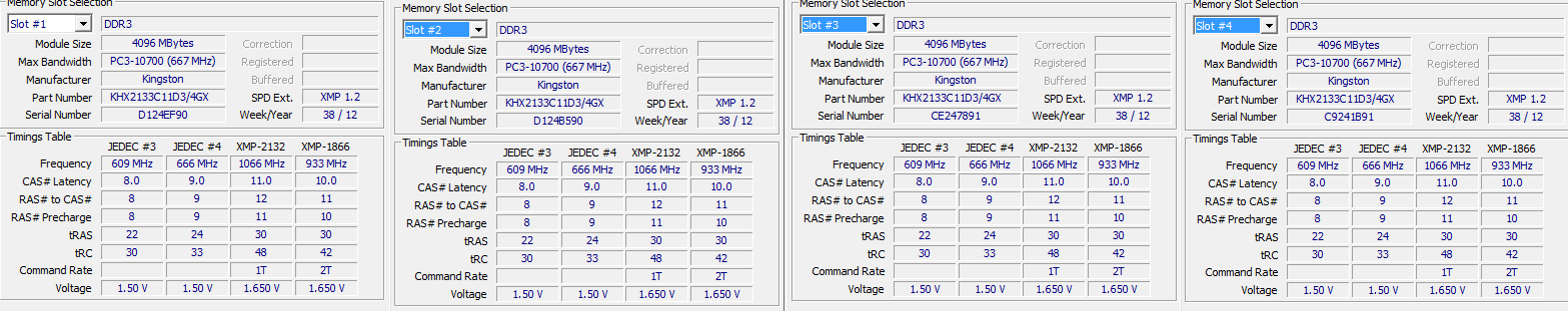

CPU-Z zeigt XMP Infos zu den Modulen an. Ich mach heute Abend Screenshots. Produktname vom Kauf ist: Kingston HyperX Genesis, 4x4GB, DDR3-2133, CL11@1.65V.
SPD Daten von den Modulen.
