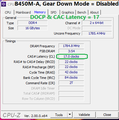

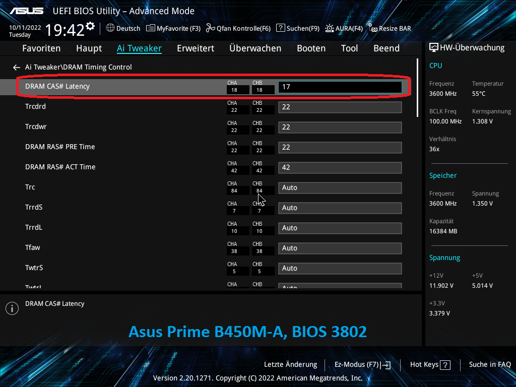

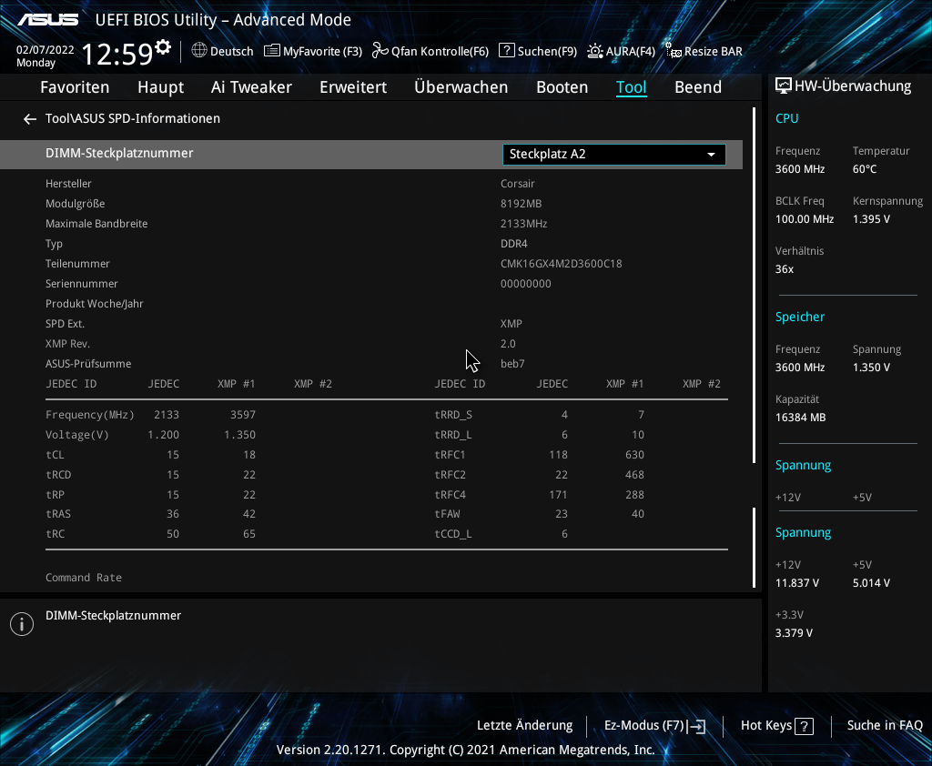

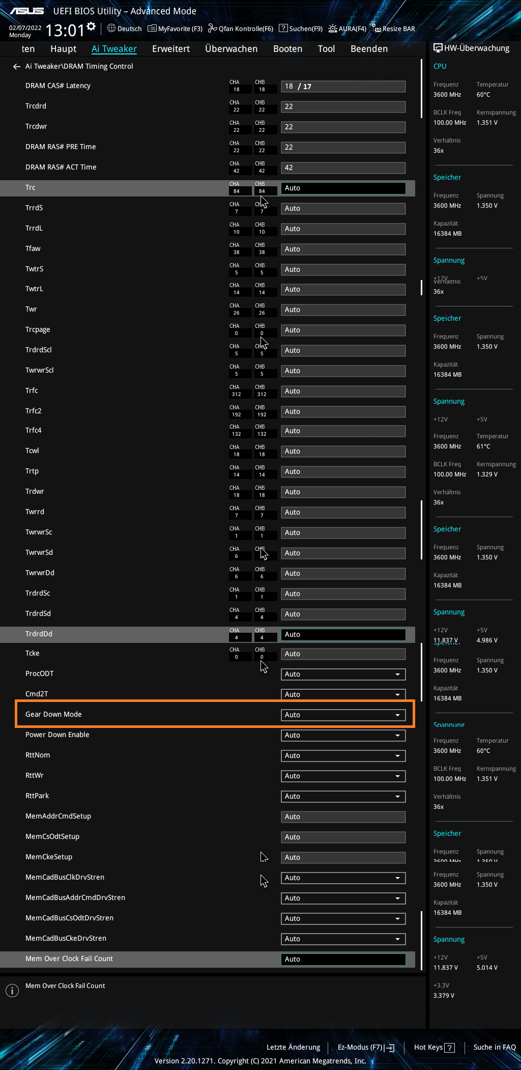

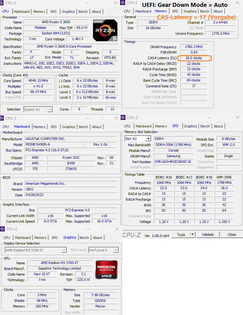

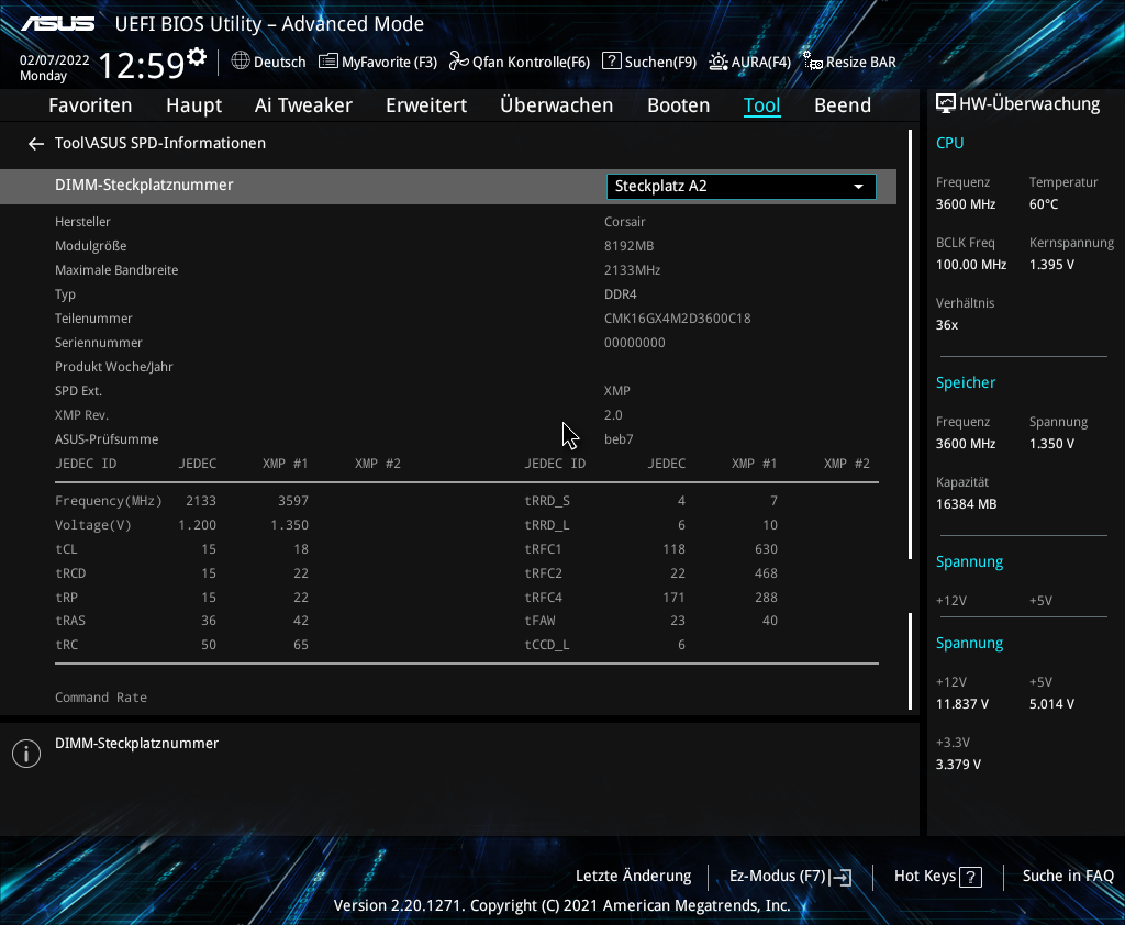

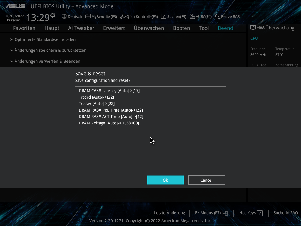

ich wollte mal sehen, ob sich mein Speicherkit CMK16GX4M2D3600C18 etwas übertakten lässt - Ergebnis negativ.

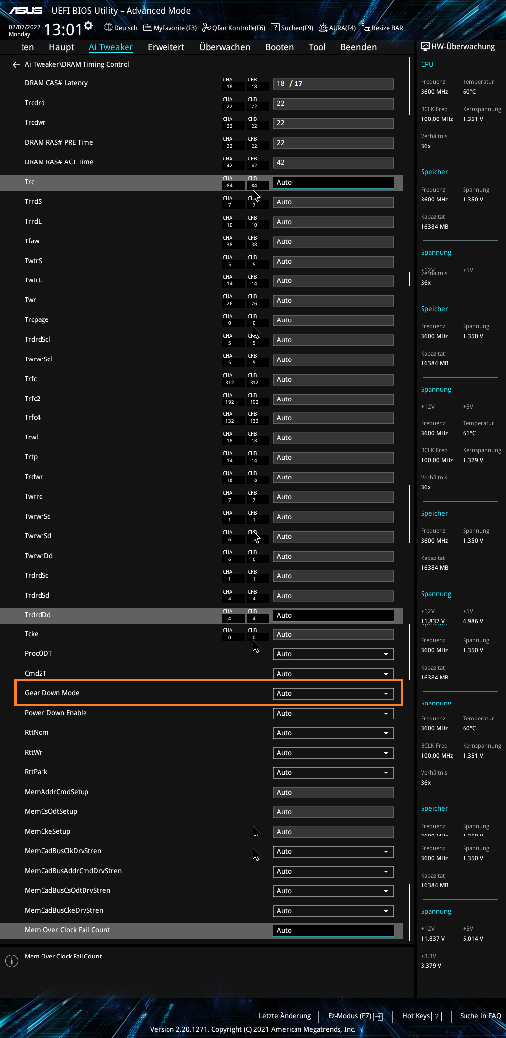

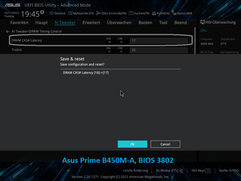

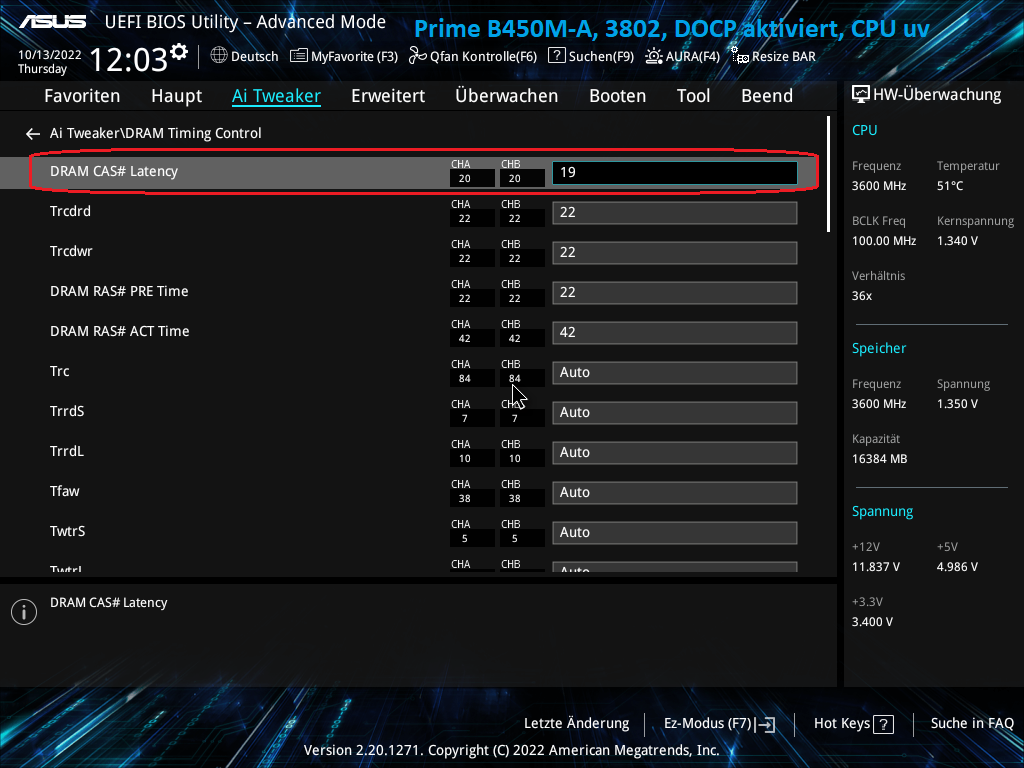

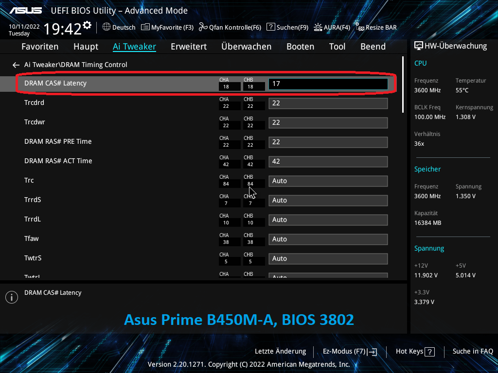

Dann habe ich versucht, wenigstens das Timing etwas zu verbessern, und wollte bei aktiviertem XMP (DOCP) die CAS Latency von 18 auf 17 ändern. Beim Speichern wird mir zwar die Änderung "DRAM CAS# Latency [18]->[17]" angezeigt, aber der Wert wird nicht übernommen. Gehe ich anschließend in's BIOS, steht dann zwar immer noch die 17 als "Vorgabe" drin, der Speicher läuft aber weiterhin mit CL18 (auch in Windows mit CPU-z überprüft).
Prime-B450M-A_3802_290_AI-Tweaker_DRAM-Timing-Control_CL17.pngPrime-B450M-A_3802_290_AI-Tweaker_DRAM-Timing-Control_CL18.pngPrime-B450M-A_3211_613_Tool_SPD-Infos.png
Die vier unteren (Sub-)Timings kann ich dagegen ändern, das wird übernommen und ist dann auch in Windows aktiv.

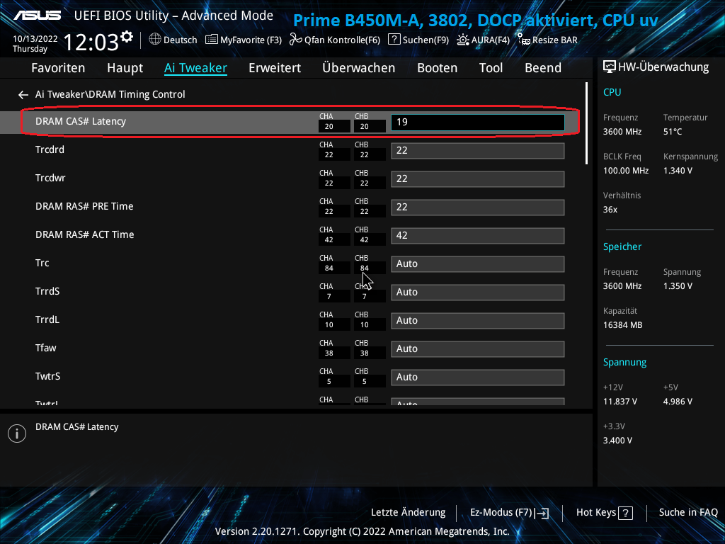

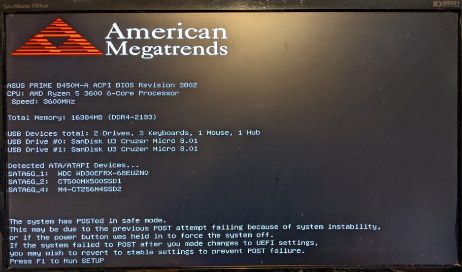

a) Zum Gegentest habe ich anschließend CL19 probiert. Ergebnis war, dass jetzt CL 20 übernommen wurde.

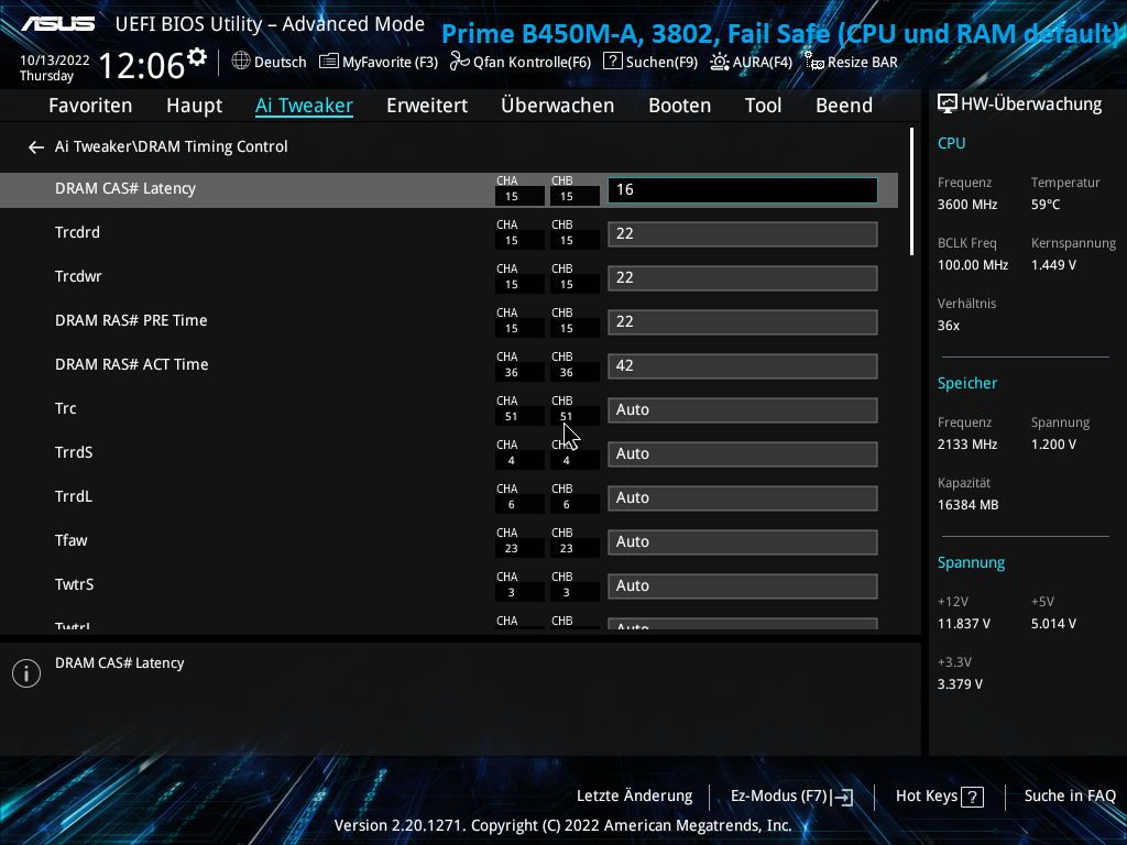

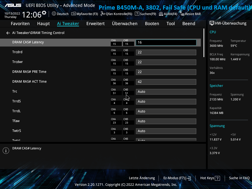

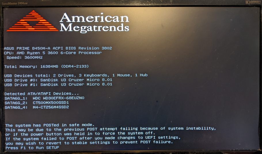

b) jetzt habe ich wieder in der anderen Richtung, mit CL16 experimentiert. Ergebnis: Board ging nach drei Fehlstarts in den Fail Safe Mode, wo der Speicher dann mit default-Werten (2.133 MHz CL15) läuft.
Prime-B450M-A_3802_Fail-Safe-Mode_2022-10-13.jpgPrime-B450M-A_3802_290_AI-Tweaker_DRAM-Timing-Control_CL16_Fail-Safe.png

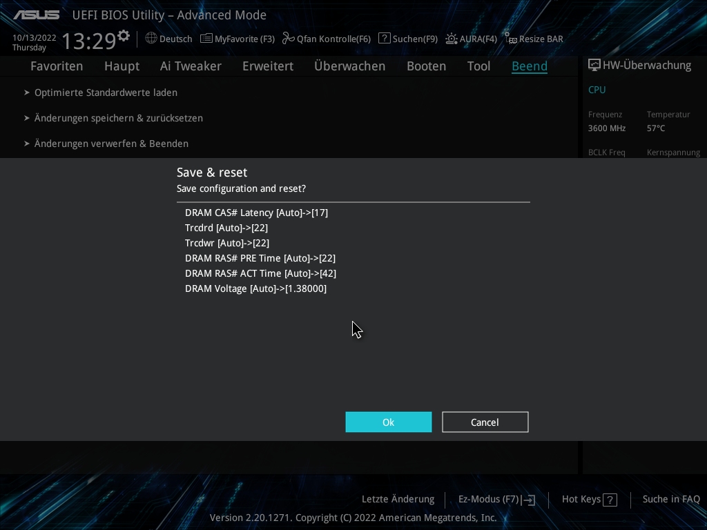

c) DRAM-Timings, Spannung und Frequenz auf defaults, und dann die Timings 17-22-22-22-42 mit 1,38 Volt Speicherspannung (bei 1,40 Volt ging die Farbe schon auf violett über) manuell eingegeben, und gespeichert. Beim "Save & Reset" werden die Einstellungen noch bestätigt, und es wurde auch CL17 übernommen (noch mit DDR4-2133).
Prime-B450M-A_3802_290_AI-Tweaker_DRAM-Voltage_1V38.png Prime-B450M-A_3802_2022-10-13_SAVE_DRAM-Timings-Voltage.png
d) Jetzt noch die Taktfrequenz manuell auf DDR4-3600 gestellt, beim Speichern die Änderung bestätigt, damit ist die CAS Latency wieder auf 18 zurück gesprungen (statt CL17).
e) Die CPU-Spannungen auf Auto (1,4 Volt/1,1 Volt; im UEFI werden dann sogar fast 1,45 Volt angezeigt) - CL17 ergibt wieder CL18
Kann ich da nichts machen? Bin zwar mit der Performance grundsätzlich zufrieden, aber CL 18 erscheint mir nicht mehr ganz 'zeitgemäß'. :D

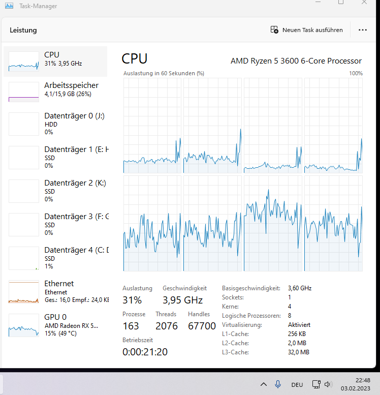

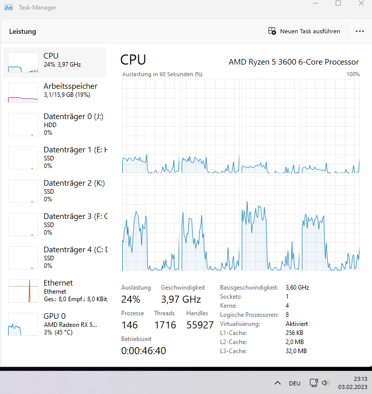

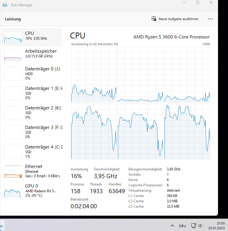

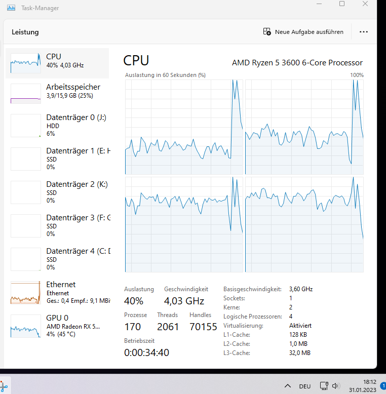

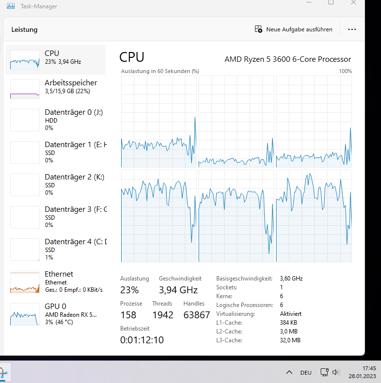

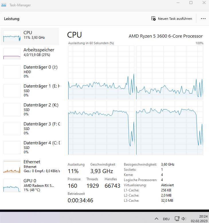

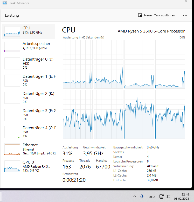

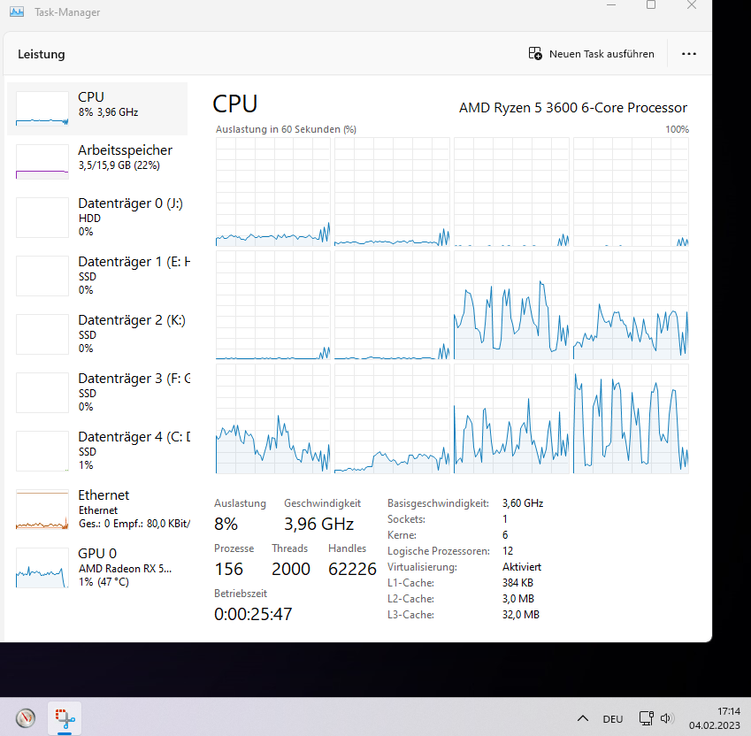

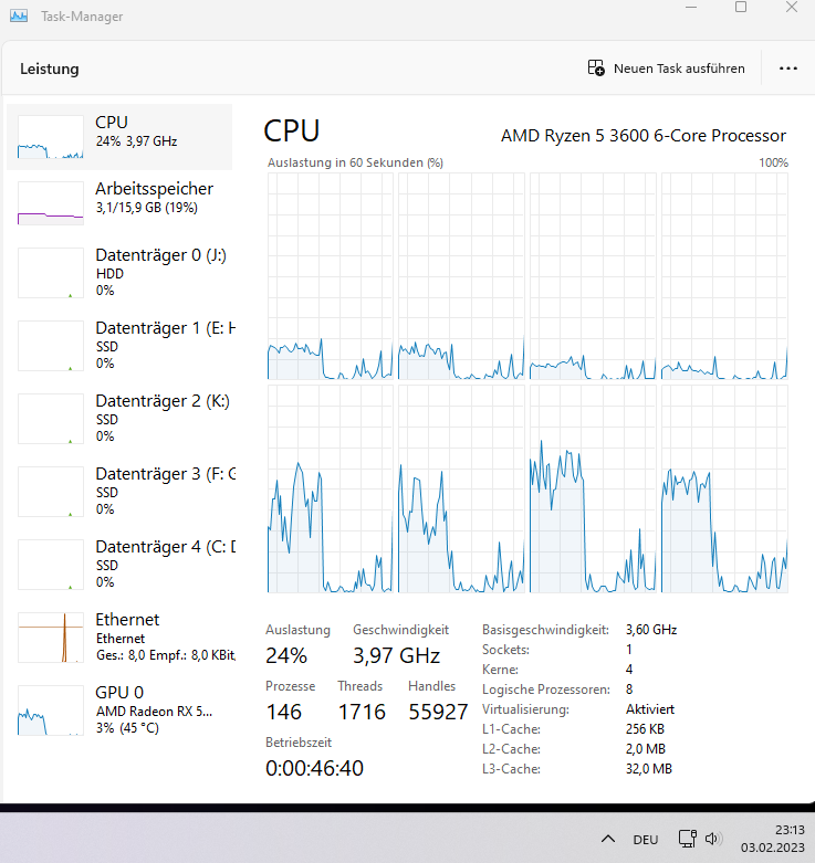

Zeigt der Taskmanager eigentlich immer einen errechneten Mittelwert aus dem Takt aller sechs Kerne an?

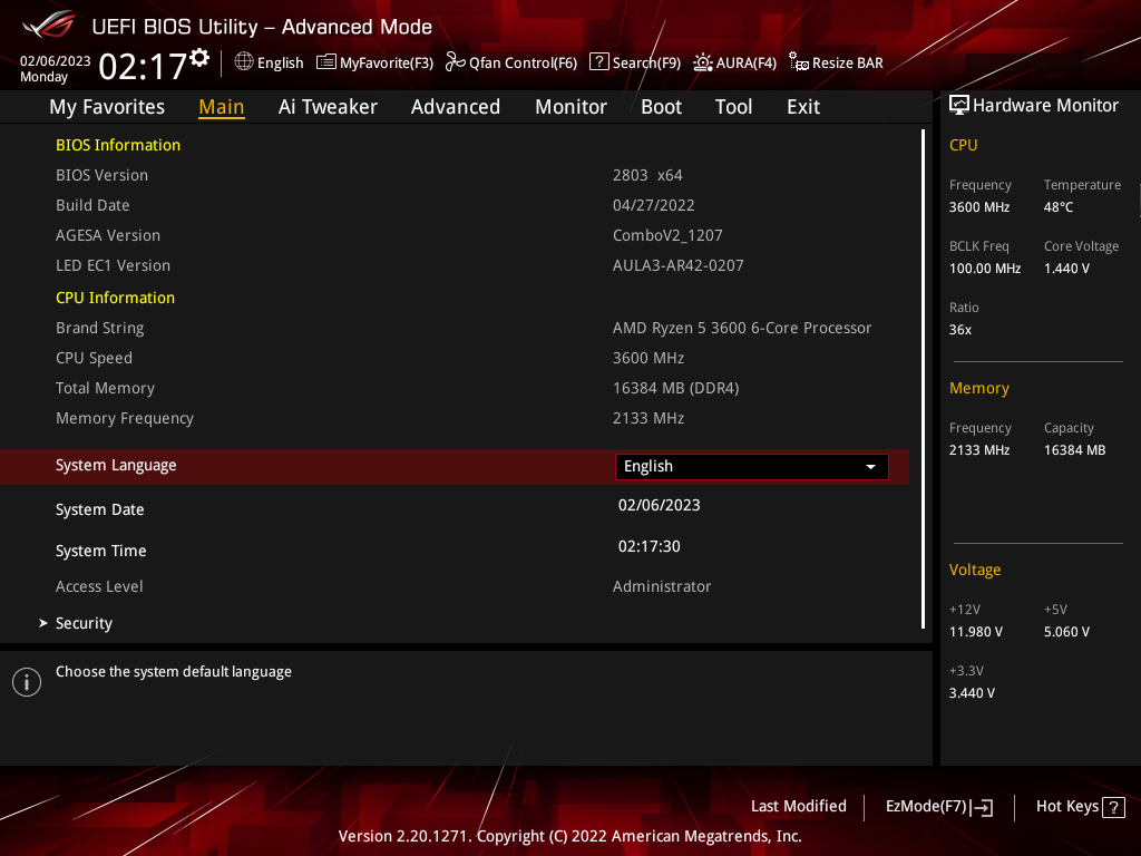

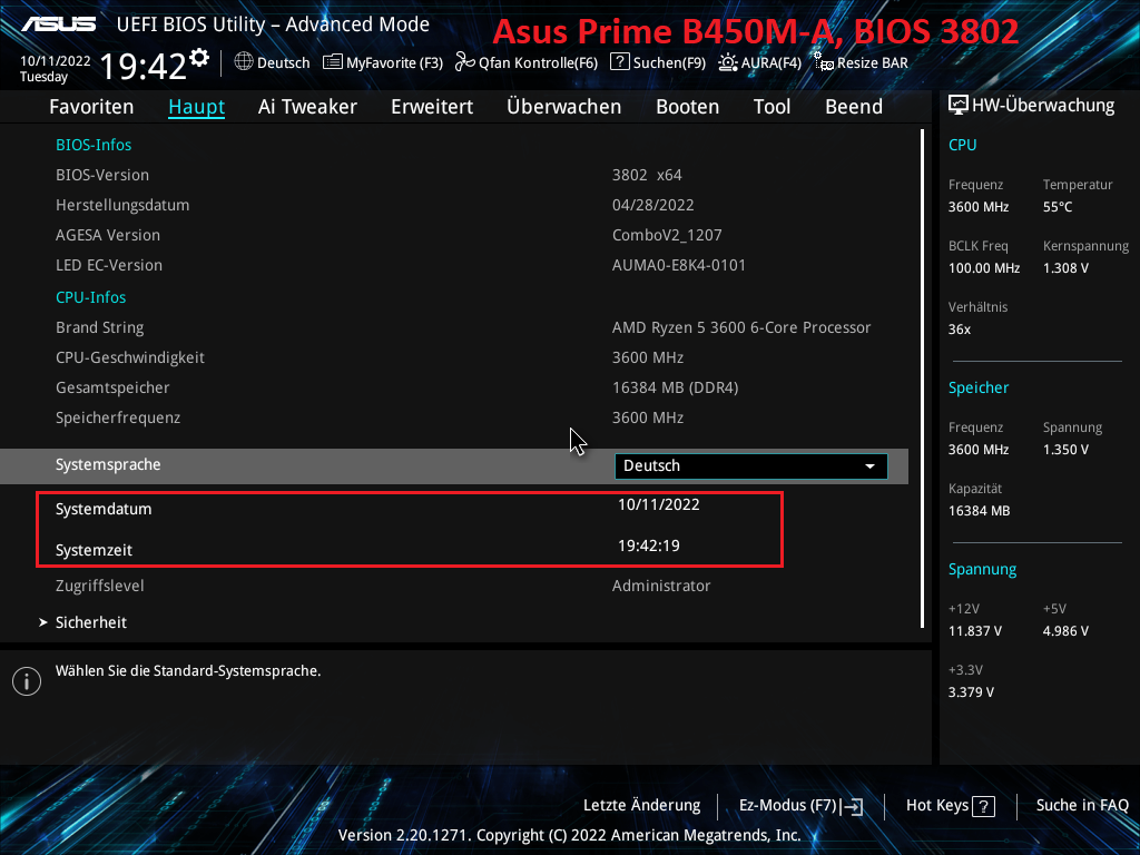

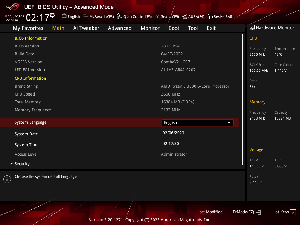

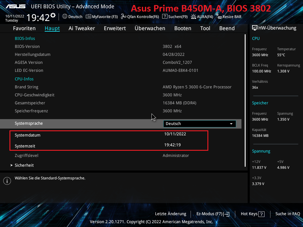

Andere Kleinigkeit ist, dass ich im UEFI nicht Datum und Uhrzeit einstellen kann. An die zwei Zeilen komme ich nicht ran.
Ich kann nur "Systemsprache" oder "Sicherheit" unter "Main" ansteuern, aber nicht "Systemdatum" und "Systemzeit".

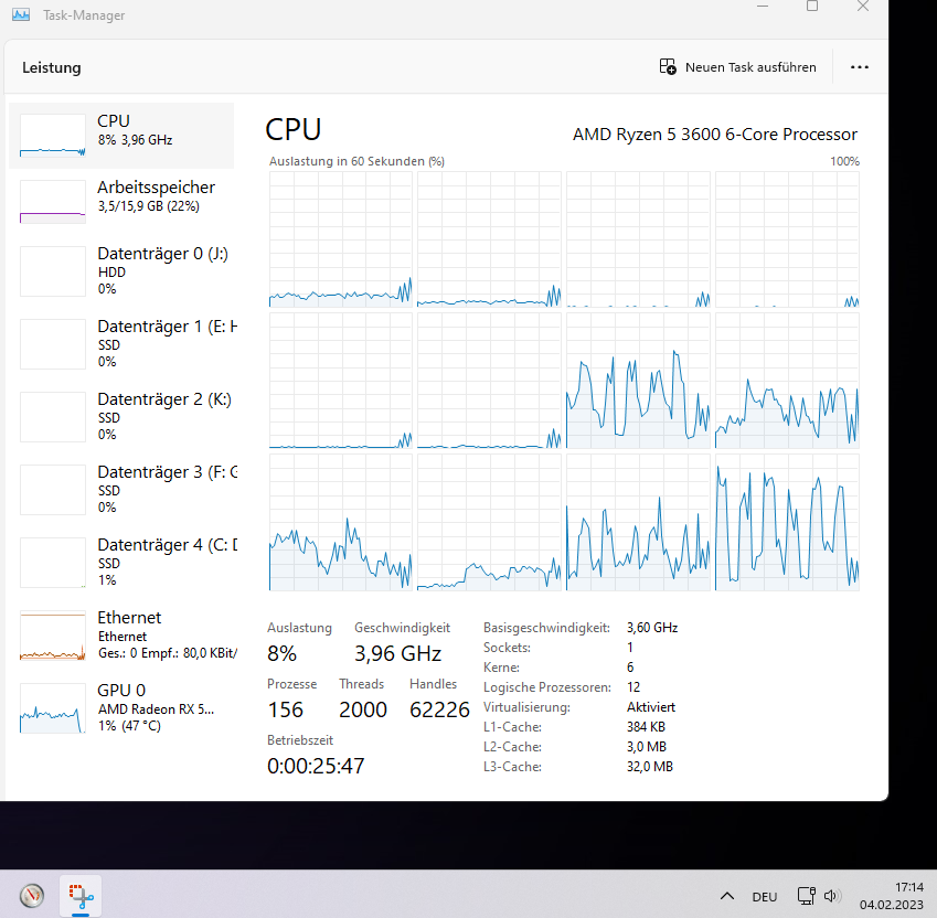

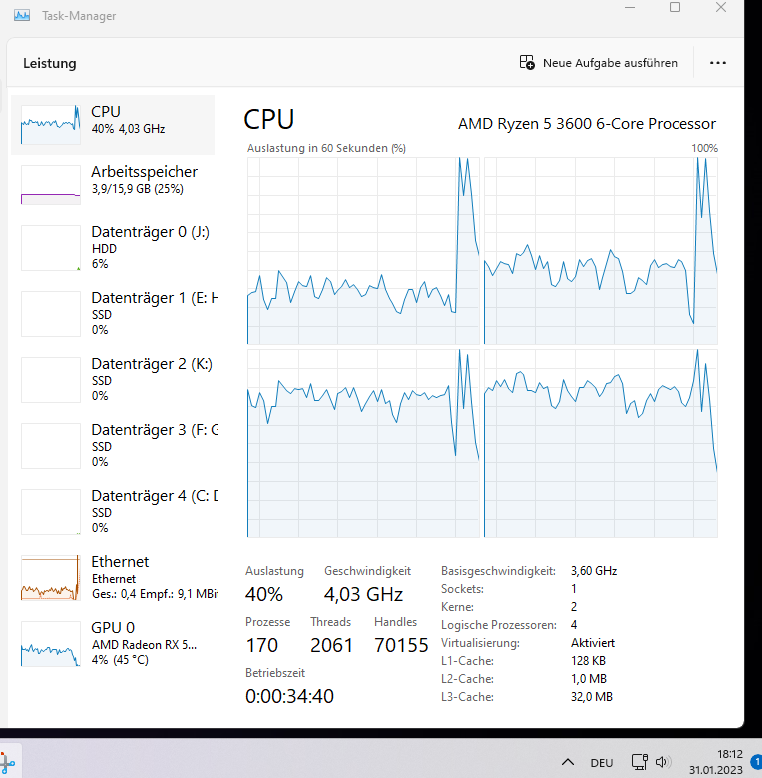

Für Taktanzeige den ryzen master nutzen .. taskmanager kommt da gar nicht hinterher.

Ist mir bekannt, hat aber seit dem Update auf Windows 11 nicht mehr automatisch funktioniert (-> Thread).
Und irgendwie muss man's ja auch manuell im UEFI einstellen können. Angenommen die Uhr geht ganz falsch, so falsch dass Windows Update und NTP nicht mehr funktionieren. Oder der PC ist offline, dann muss ich ja auch die Möglichkeit haben, die Zeit richtig zu stellen.
Zieh Mal das LAN Kabel und schau ob du es dann einstellen kannst
Nein, geht auch nicht offline mit abgezogenem LAN-Kabel, und nachdem ich auf "English" umgestellt habe.
Mit Mausklick, Cursortaste und TAB versucht, auch nochmal rebootet, komme nicht ran.
Ich meine ich hab's sogar Anfang des Jahres auch mal nach einem CMOS-Reset versucht, da ging's auch nicht.
Um Probleme wegen Sicherheitslevel auszuschließen, habe ich momentan sogar ein BIOS-Passwort gesetzt.

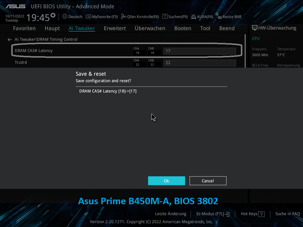

Der Gear down mode erlaubt nur gerade CL Timings, erhöht allerdings die Stabilität.
Du kannst ihn deaktivieren, dann wird auch cl17 übernommen, die Chance, dass es dann aber instabil ist, ist relativ hoch
Danke, hatte erst sowas vermutet und deswegen CL16 probiert, aber vielleicht war das einfach zu viel.
Gear Down Mode war auf "Auto", mit "Disabled" hat er direkt CL17 übernommen, ohne dass ich das nochmal einstellen musste. :)
Sollte ich die anderen Timings auch noch etwas 'frisieren', oder passt's so?
So war's vorher:
B450MA_CPU-z_CL18_3600_2022-10-13.pngPrime-B450M-A_3211_290_AI-Tweaker_DRAM-Timing-Control_Gear-Down-Mode_CL17.png
Und wenn auch gegentesten ob das cl 17 wirklich Speicherdurchsatz oder Latenz positiv beeinflusst hat.

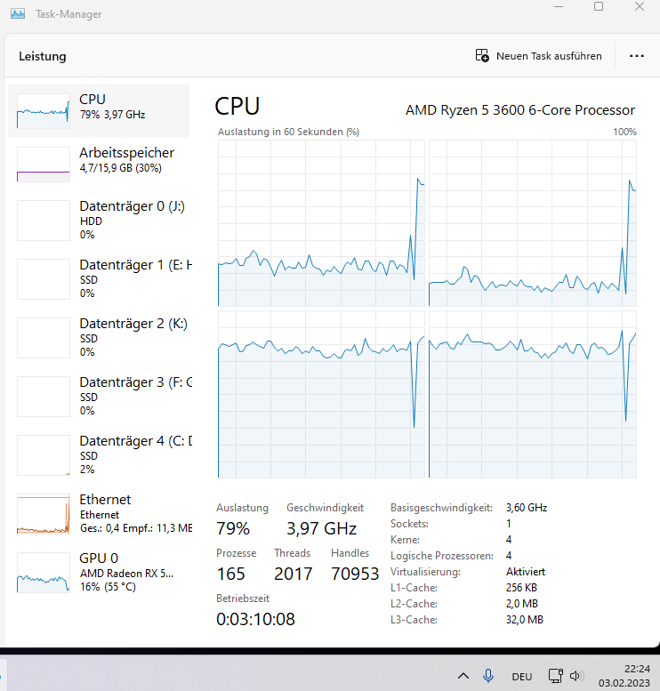

Trotzdem läuft's weiterhin nicht durchgehend zufriedenstellend. Ich bin manchmal derart langsam, kann nicht richtig sprinten, schnell reagieren und Waffen wechseln, ausweichen, Gegenstände mit der Gravity Gung greifen und werfen, eigene Granaten auffangen, gezündete Granaten scheinen wie in Trance, oder in Zeitlupe auf dem Boden zu kullern, und ich treffe nicht richtig, oder muss mehr als dreimal mit der Shotgun schießen.

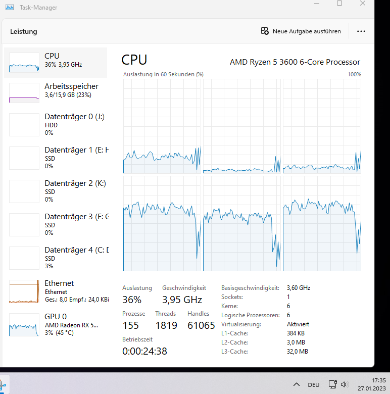

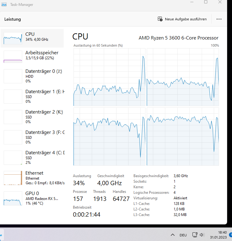

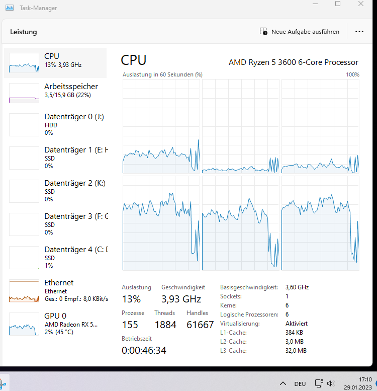

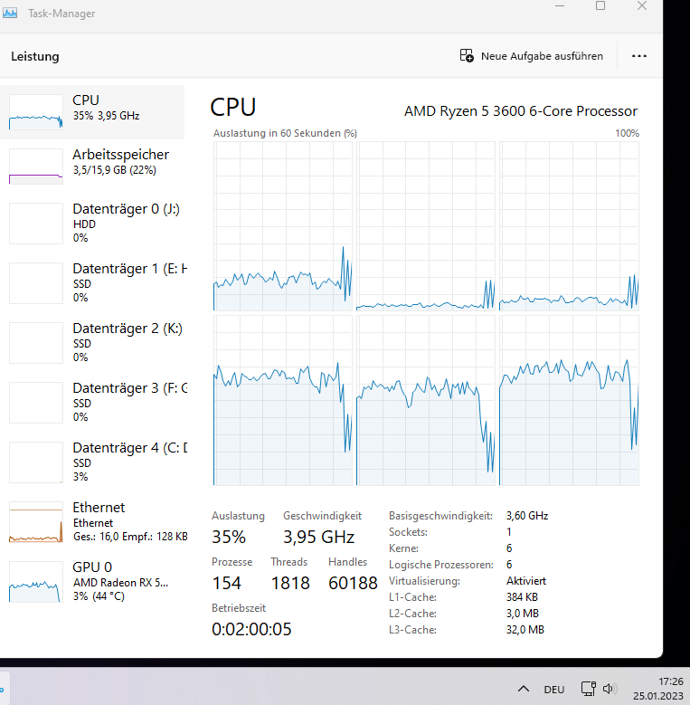

Ich weiß nicht woran das liegt, ob am PC, Eingabegeräten, Board & Chipsatz, Netzwerk (mit Powerlan), Internet, oder am Server. Jedenfalls scheint mir, dass der Prozessor überlastet ist, weil das Spiel die sechs Kerne (und 12 Threads) nicht ausnutzt. Gewöhnlich ist nur auf 1 bis vier Threads Last, maximal auf 6 Threads (seit dem Update auf 22H2, Win11). Es scheint sich immer wieder verbessert haben, wenn ich SMT deaktiviere, oder/und mit nur 2 oder 4 Cores starte (im UEFI einstellbar), aber andererseits geht's dann auch wieder mit 6 Cores (und SMT?).

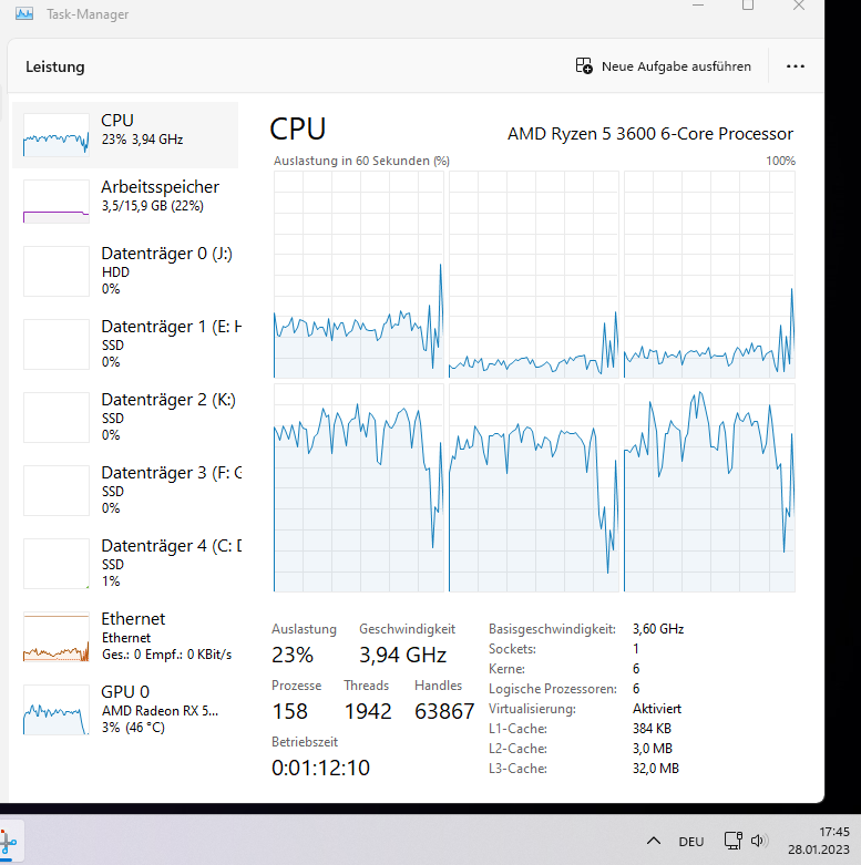

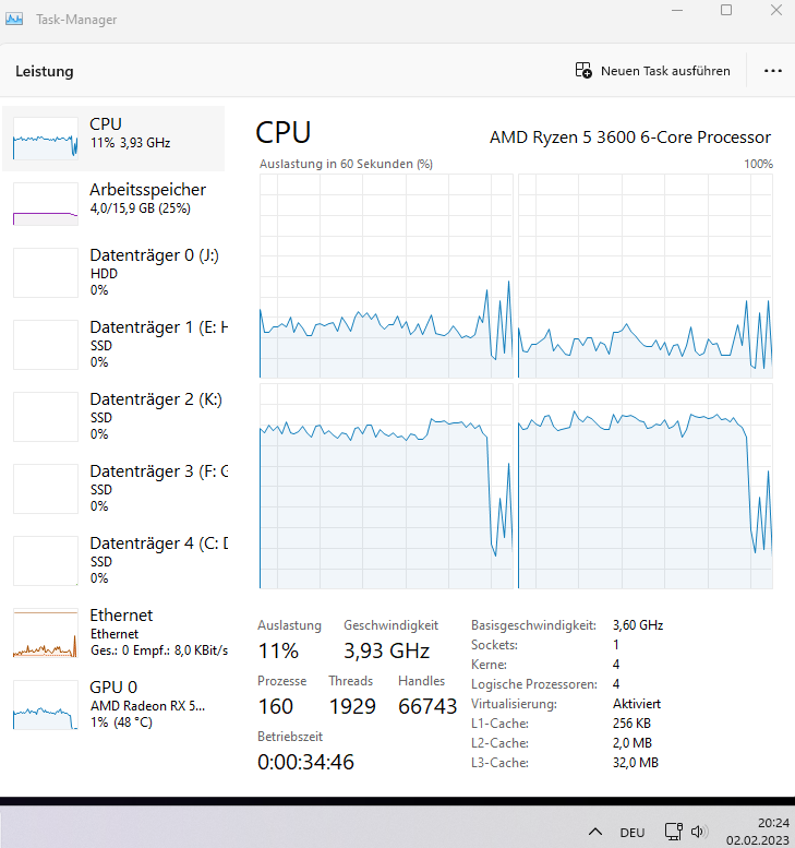

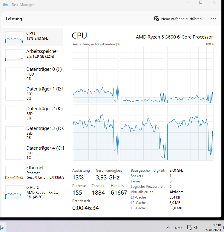

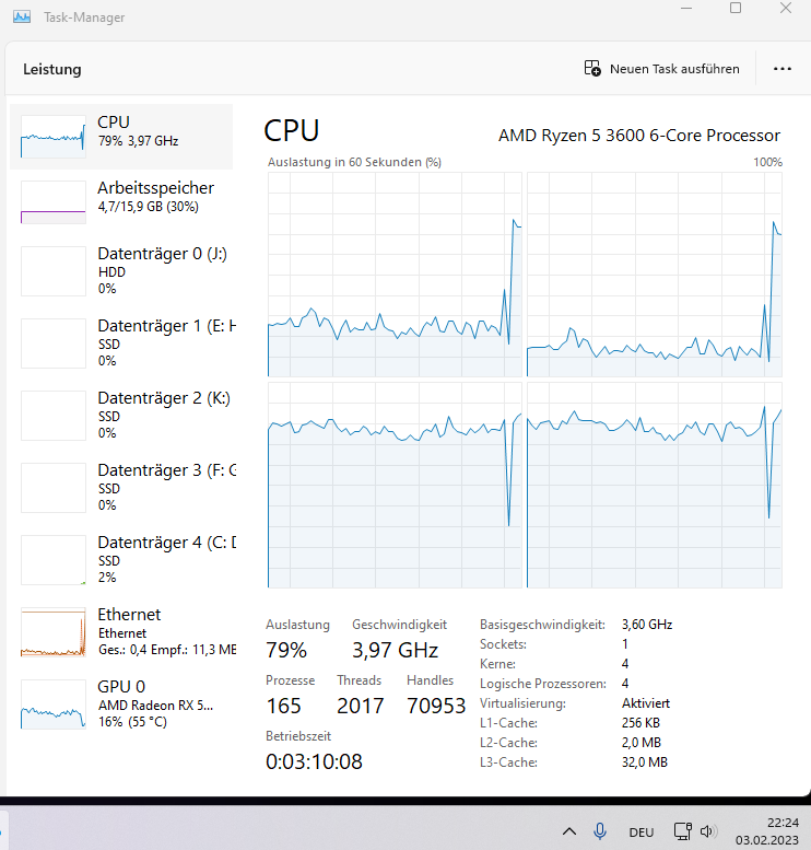

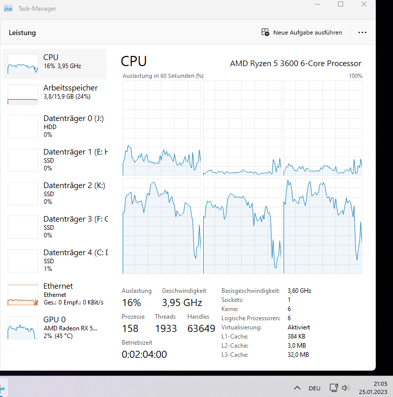

hl2dm_Taskmanager_2023-01-25_17-26_bad-performance_WIN11_22.11.2_Chipset-4-11_AMD_Ryzen-balanc...pnghl2dm_Taskmanager_2023-01-25_21-05_good-performance_WIN11_22.11.2_Chipset-4-11_AMD_Ryzen-balan...pnghl2dm_Taskmanager_2023-01-27_17-35_bad-performance_WIN11_22.11.2_Chipset-4-11_AMD_Ryzen-balanc...pnghl2dm_Taskmanager_2023-01-28_17-45_bad-performance_WIN11_22.11.2_Chipset-4-11_AMD_Ryzen-balanc...pnghl2dm_Taskmanager_2023-01-29_17-11_very-bad-performance_WIN11_22.11.2_Chipset-4-11_AMD_Ryzen-b...pnghl2dm_Taskmanager_2023-01-31_18-12_Start-mit-0-zu-9-kd_WIN11_22.11.2_Chipset-4-11_AMD_Ryzen-ba...pnghl2dm_Taskmanager_2023-01-31_18-40_very-bad-performance_WIN11_22.11.2_Chipset-4-11_AMD_Ryzen-b...pnghl2dm_Taskmanager_2023-02-02_20-24_good-strange-performance_Maus-Steuerung-Probleme_WIN11_22.1...pnghl2dm_Taskmanager_2023-02-03_22-24_good-performance_WIN11_22.11.2_Chipset-4-11_AMD_Ryzen-balan...pnghl2dm_Taskmanager_2023-02-03_22-48_good-performance_WIN11_22.11.2_Chipset-4-11_AMD_Ryzen-balan...pnghl2dm_Taskmanager_2023-02-03_23-13_good-performance_WIN11_22.11.2_Chipset-4-11_AMD_Ryzen-balan...pnghl2dm_Taskmanager_2023-02-04_17-14_good-performance_WIN11_22.11.2_Chipset-4-11_AMD_Ryzen-balan...png
Es gibt Spieler, die fast 'fliegen', so schnell können die sich bewegen. Ihre Schüsse sind schneller, und das nachladen, geworfene Gegenstände fliegen schneller, und man kann den Spieler nicht oder nicht richtig treffen, selbst wenn man fast direkt vor ihm steht, und einen Vorteil hat.
Es ist, als würde man in einer anderen Zeit spielen, und der Gegner sieht mich in Zeitlupe, so dass er in aller Ruhe zielen und schießen kann. :confused_alt:
Hin und wieder ändert sich das. Zuletzt vor zwei Wochen [mit 6 Cores, ohne SMT), da war ich für zwei oder drei Tage ebenfalls (fast) so gut, und schnell, und konnte mich verbessern wie nie zuvor. Ich begreife einfach nicht, woran das liegt.

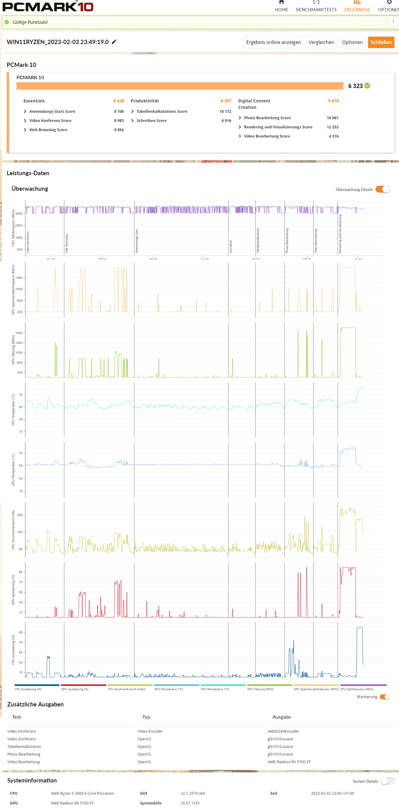

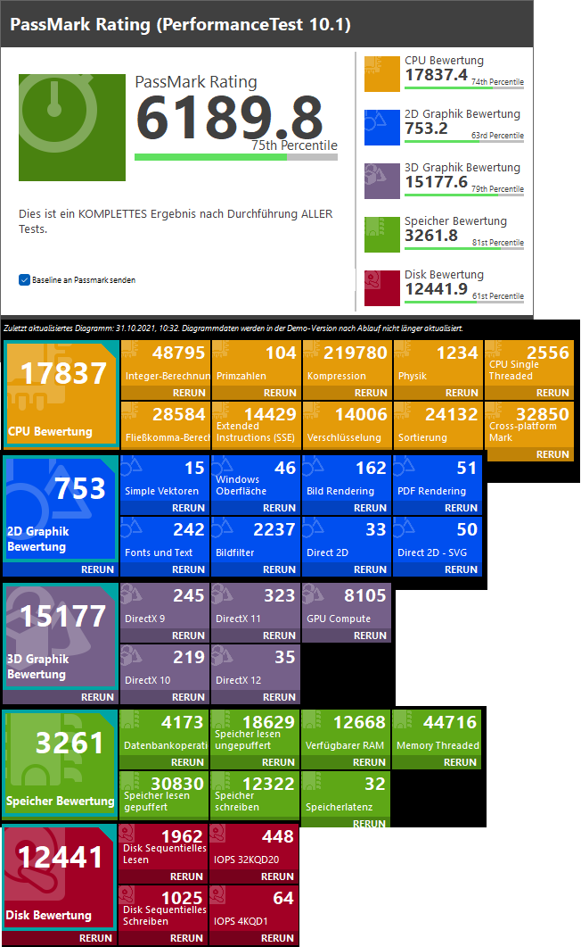

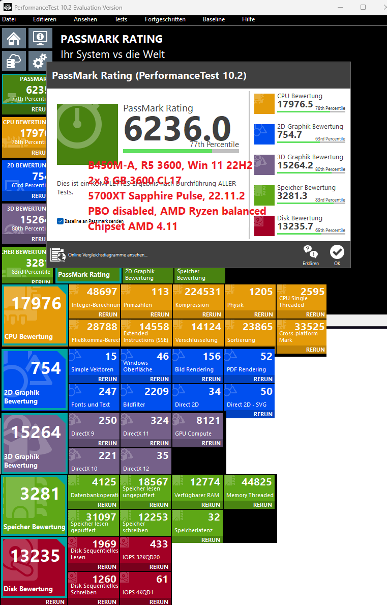

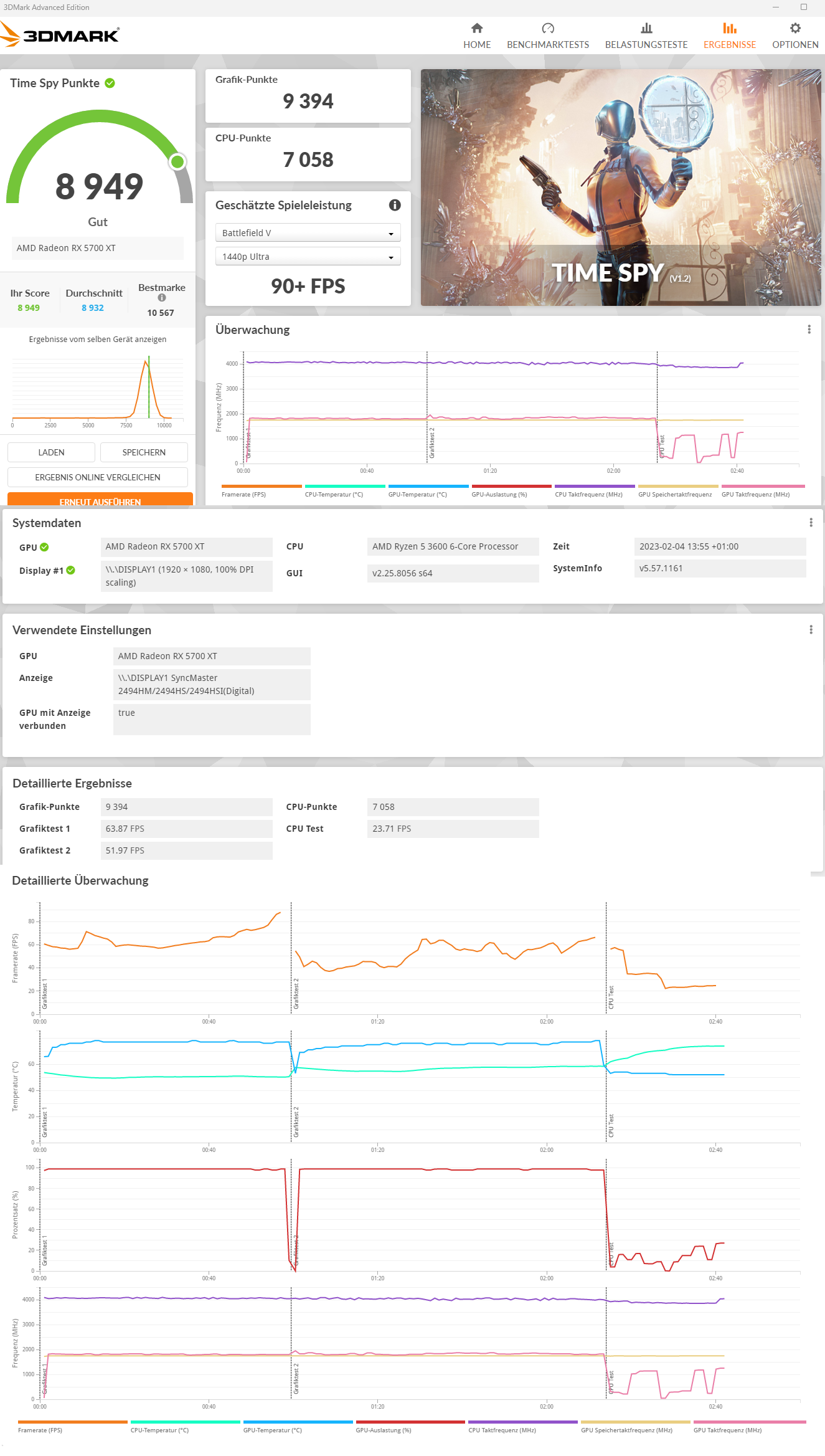

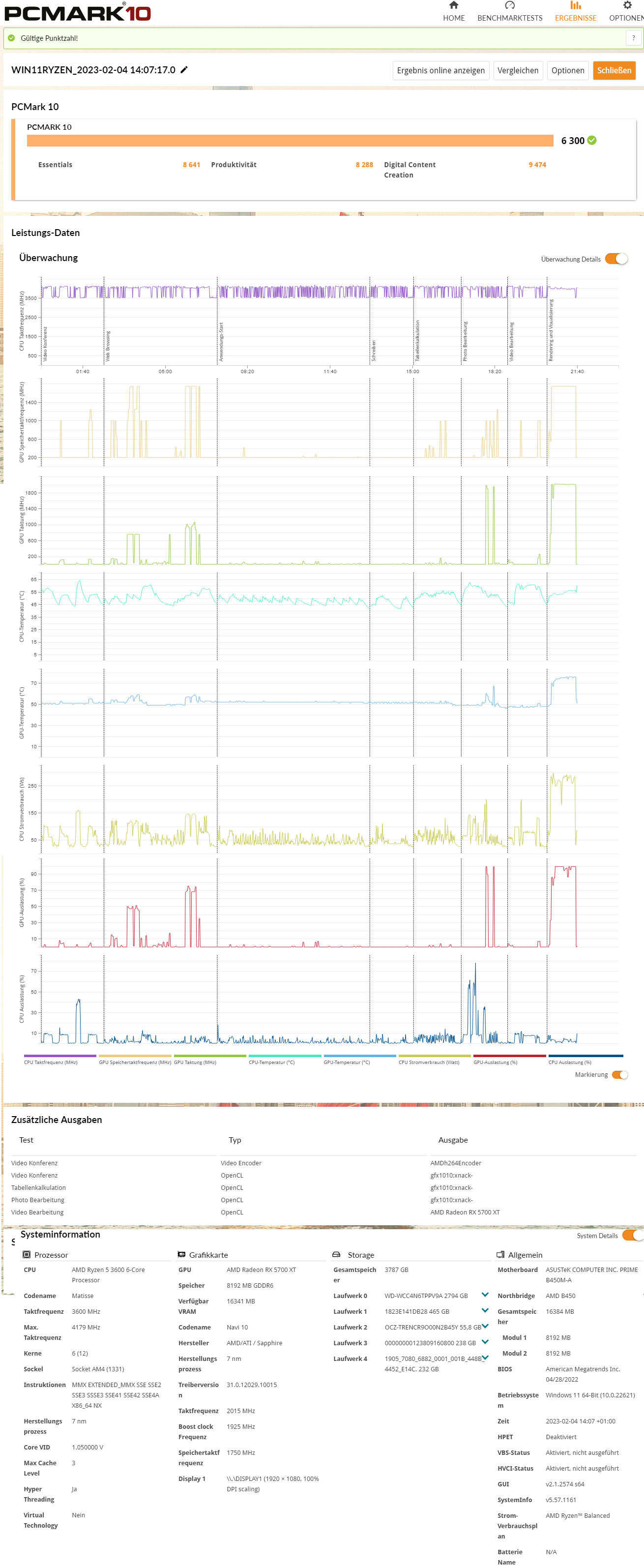

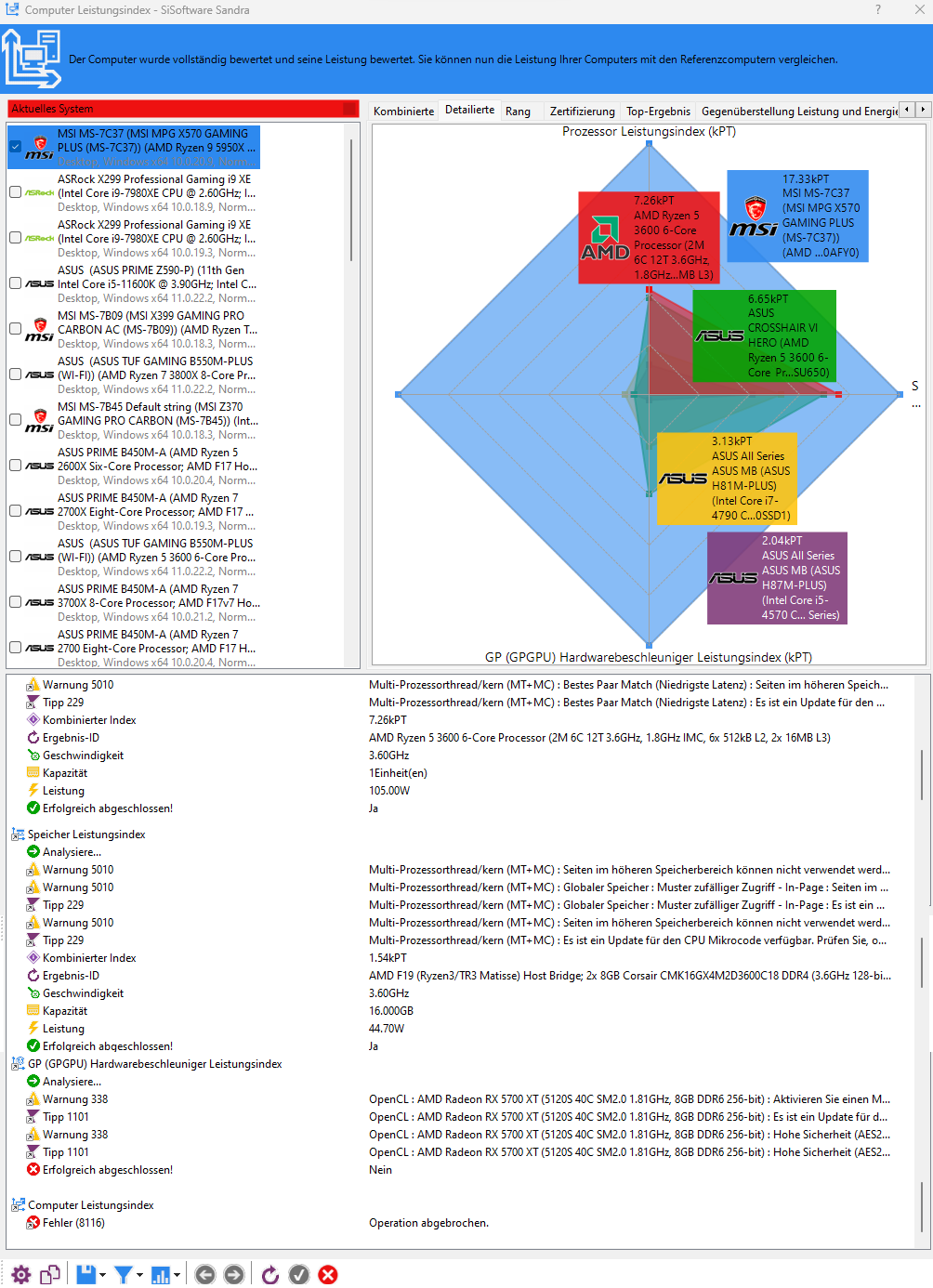

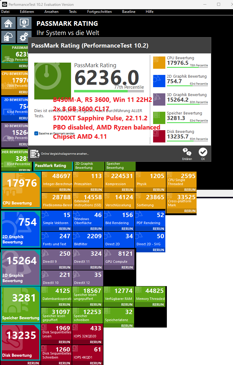

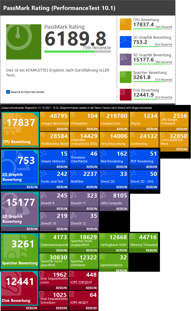

Bei TimeSpy oder PCMark10 keine Probleme, nur der PassMark hat einen Fehler ausgegeben, aber wohl nur weil ich den seit dem Upgrade auf Windows 11 nicht mehr verwendet, und damit auch nicht aktualisiert habe. Ebenfalls gibt's in Sandra 2021 einen Fehler mit Abbruch beim Leistungsindex.
Passmark-10_2023-02-04_00-40_6190.pngPassmark-10-2_b1016_2023-02-04_13-15_6236.pngPCMark10_2023-02-03_23-49_6323_Defender-deaktiviert_TI2020-deaktiviert.pngPCMark10_2023-02-04_14-07_6300_Defender-deaktiviert_TI2020-deaktiviert.pngProgrammkompatibilitätsassistent_Passmark_2023-02-04.pngSandra-2021_Leistungsindex_2023-02-04_15-00.pngTimeSpy_2023-02-04_13-55_8949_WIN11_22.11.2_Chipset-4-11_AMD_Ryzen-balanced_PBO-Disabled_DDR4-...png

In 3D-Benchmarks kommt er auf etwa 300 ... 330 Watt maximal.
Das einzig auffällige ist, dass dabei recht merkwürdige Peaks von bis zu 680 Watt auftreten, die ich mir nicht erklären kann. Entweder ein Fehler der Messgeräte (drei verschiedene sind sich da aber einig), oder kann ein 400 Watt-Netzteil tatsächlich kurzzeitig so viel Leistung saugen, und auch abgeben?
Beim TimeSpy ist das immer zu Anfang des Demos, und der beiden Grafik-Tests. Jeweils direkt nach dem Start, der zweite Messwert den die Geräte anzeigen.
Das ist mit dem B550-Board wieder das gleiche, an die Uhrzeit komme ich im UEFI nicht ran.
In Windows musste ich dazu die Uhrzeit manuell synchronisieren, die stand auf 06.02., 02:51 Uhr.
BIOS habe ich schon auf 2806 aktualisiert, und wieder ein Admin-Passwort gesetzt, aber das änderte nichts.
Systemsprache auf Deutsch dann sollte die Zeitzone passen

CPu-z Reiter Memory und SPD posten zum gegenchecken ob es nur im BIOS falsch angezeigt wird.
ansonsten User Benchmark mal testen ... dann kannst die Leistung mit ähnlichen Systemen vergleichen
https://www.userbenchmark.com/
