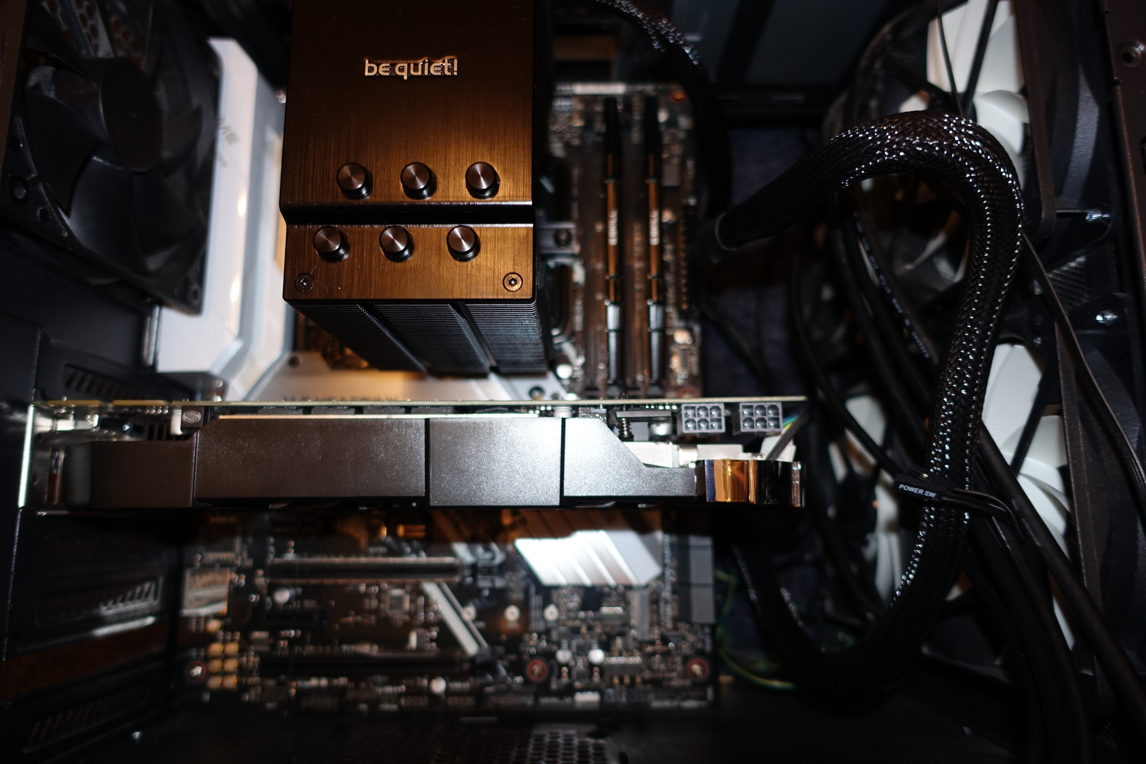

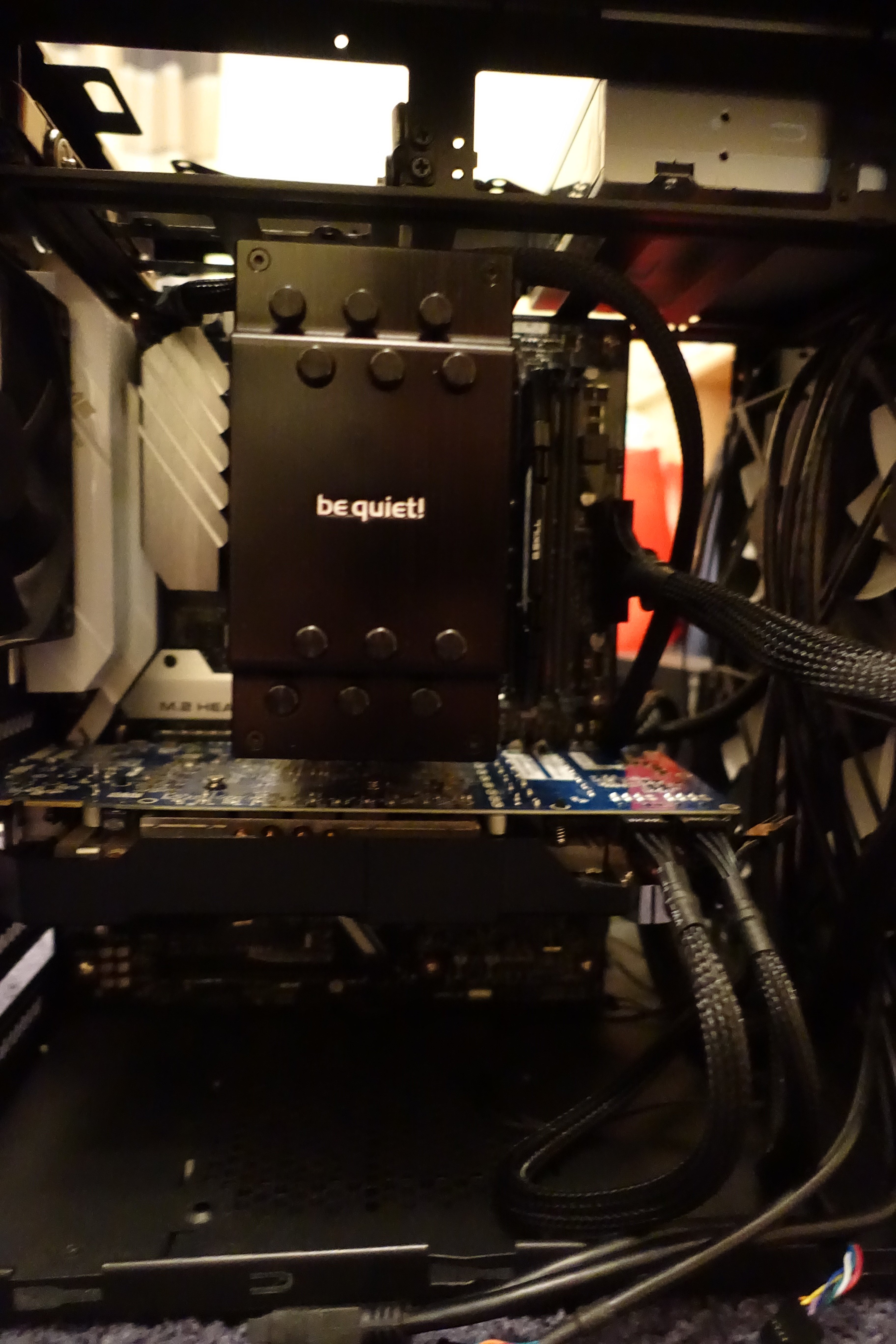

Ich würde auch gern Fotos vom neuen Innenleben im zusammengebauten Zustand sehen.

@injemato Dann werde ich die neue Hardware noch einmal ins das Gehäuse einbauen.

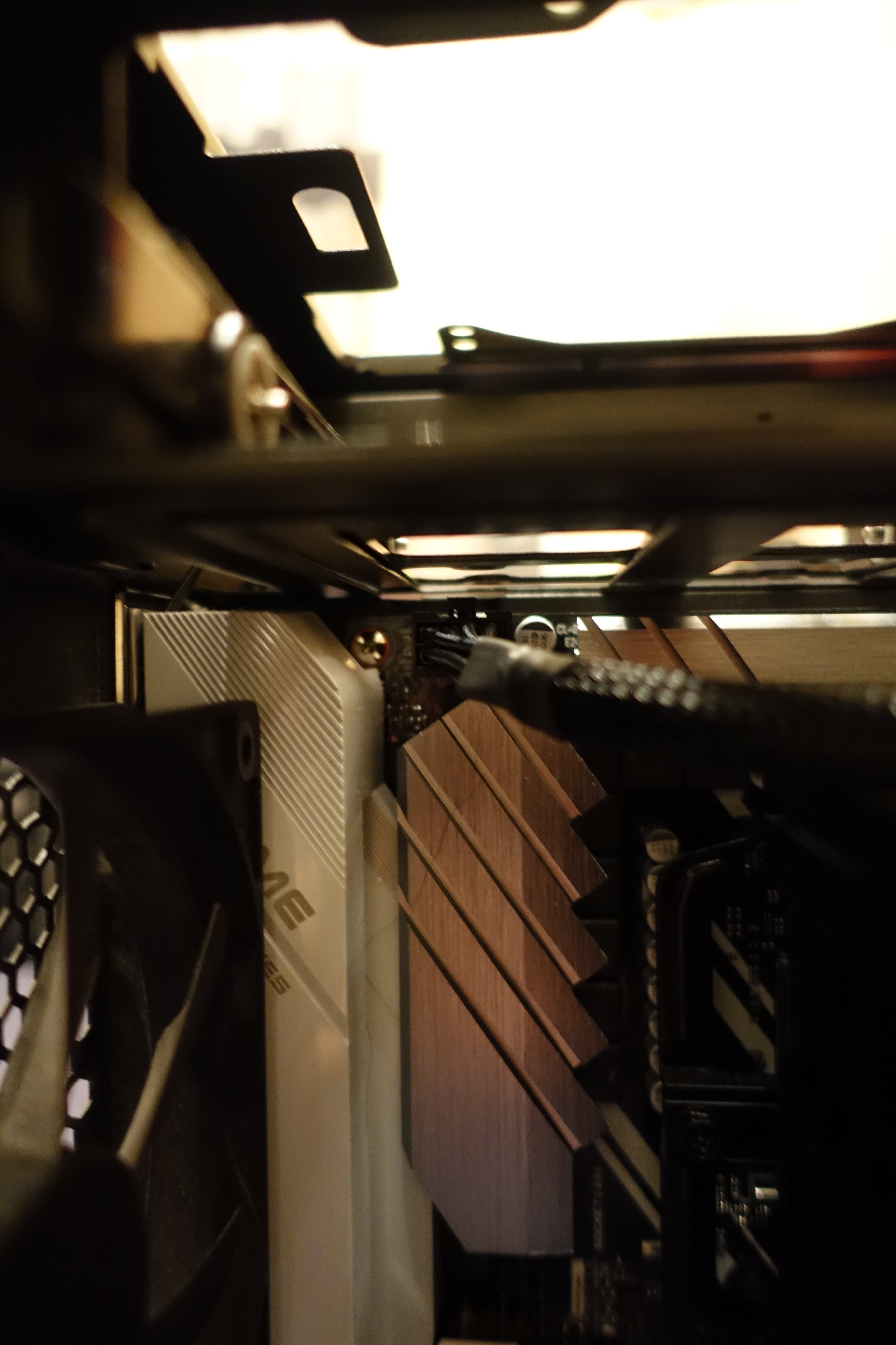

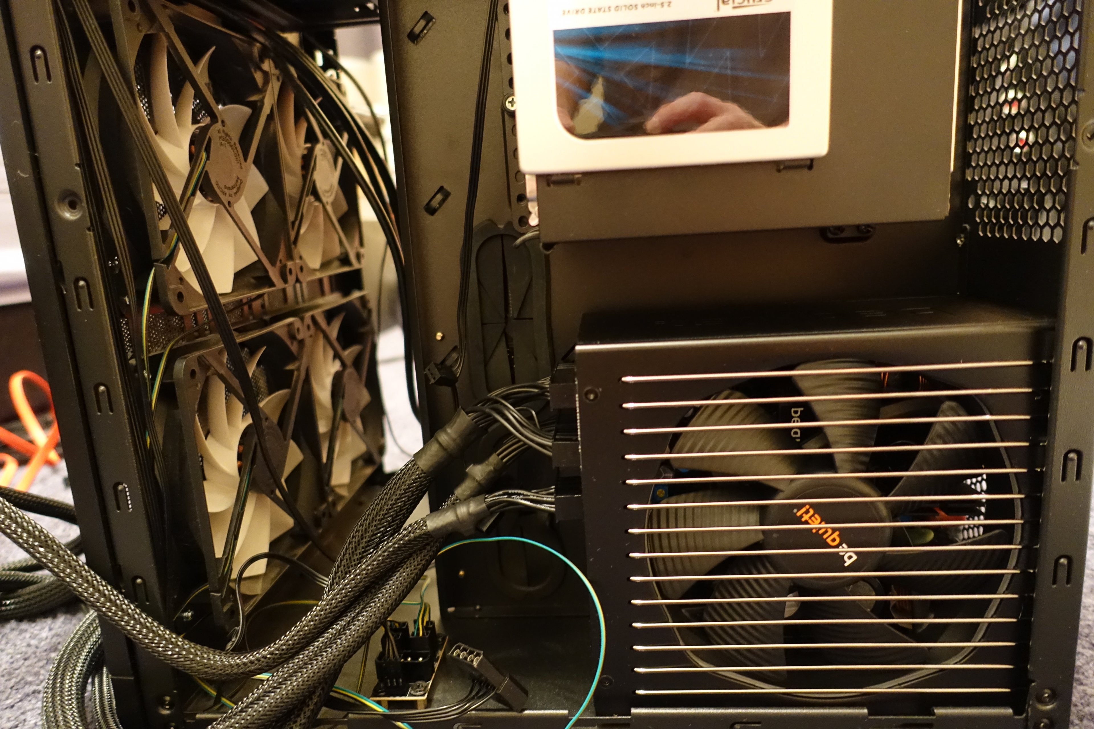

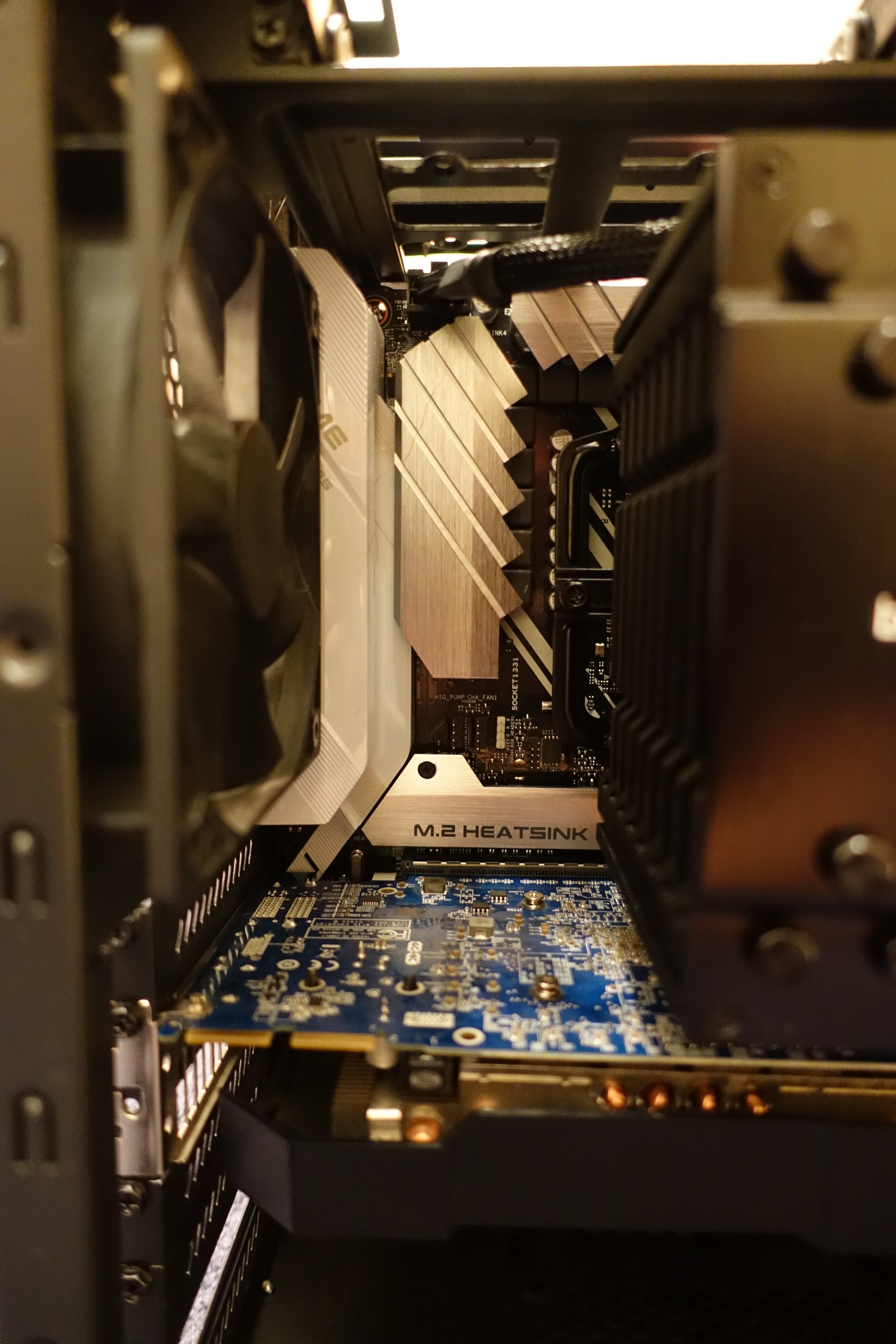

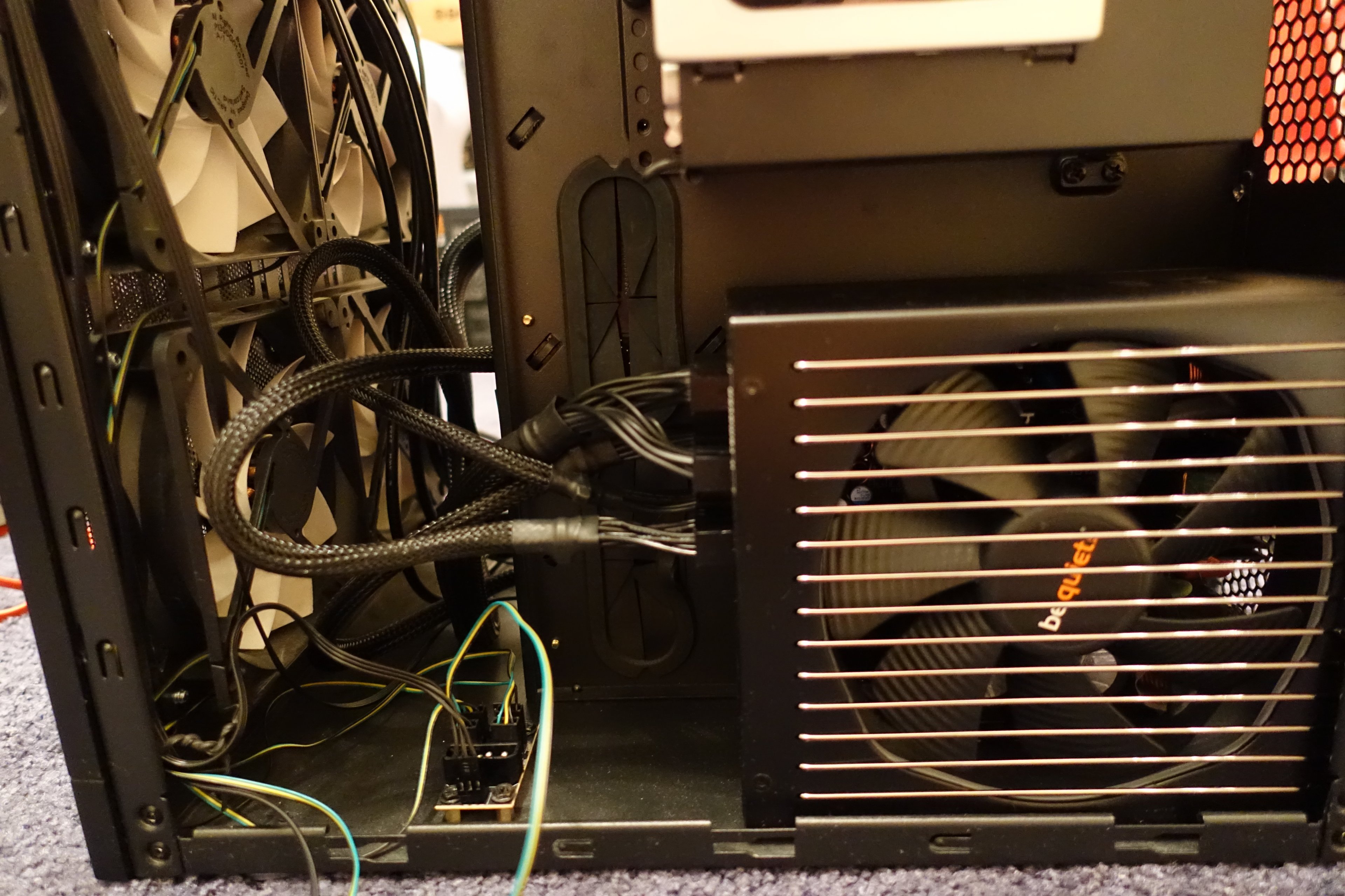

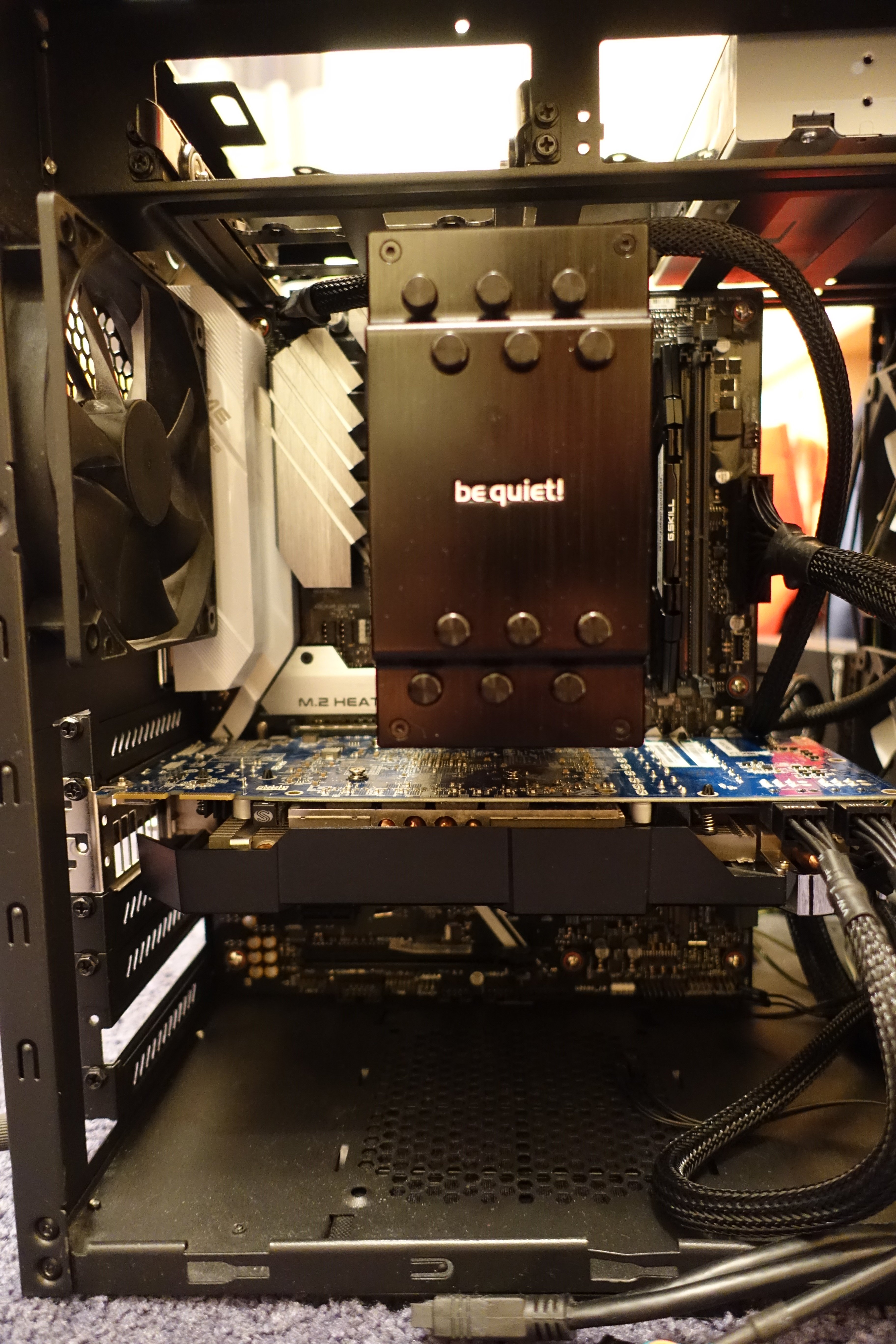

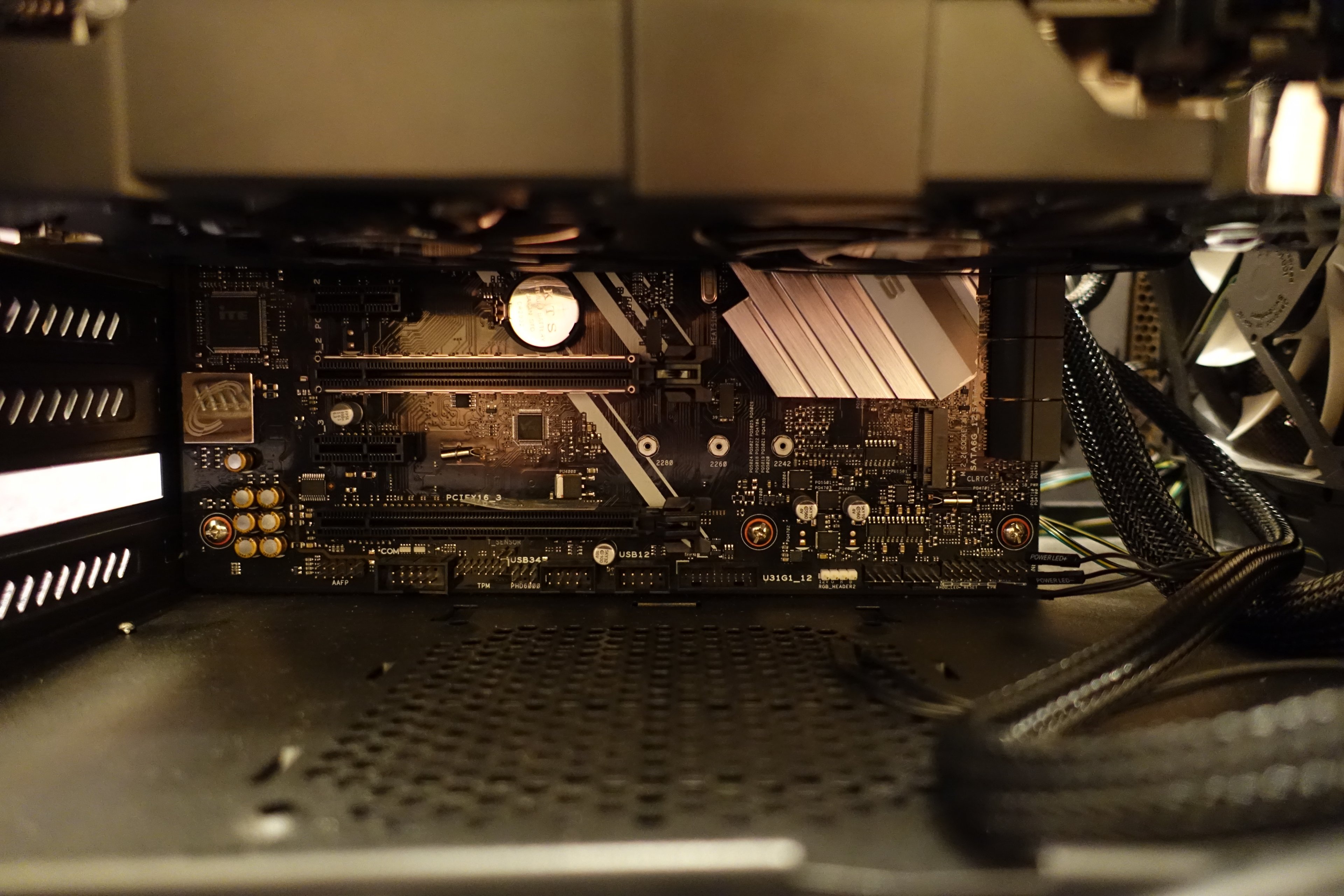

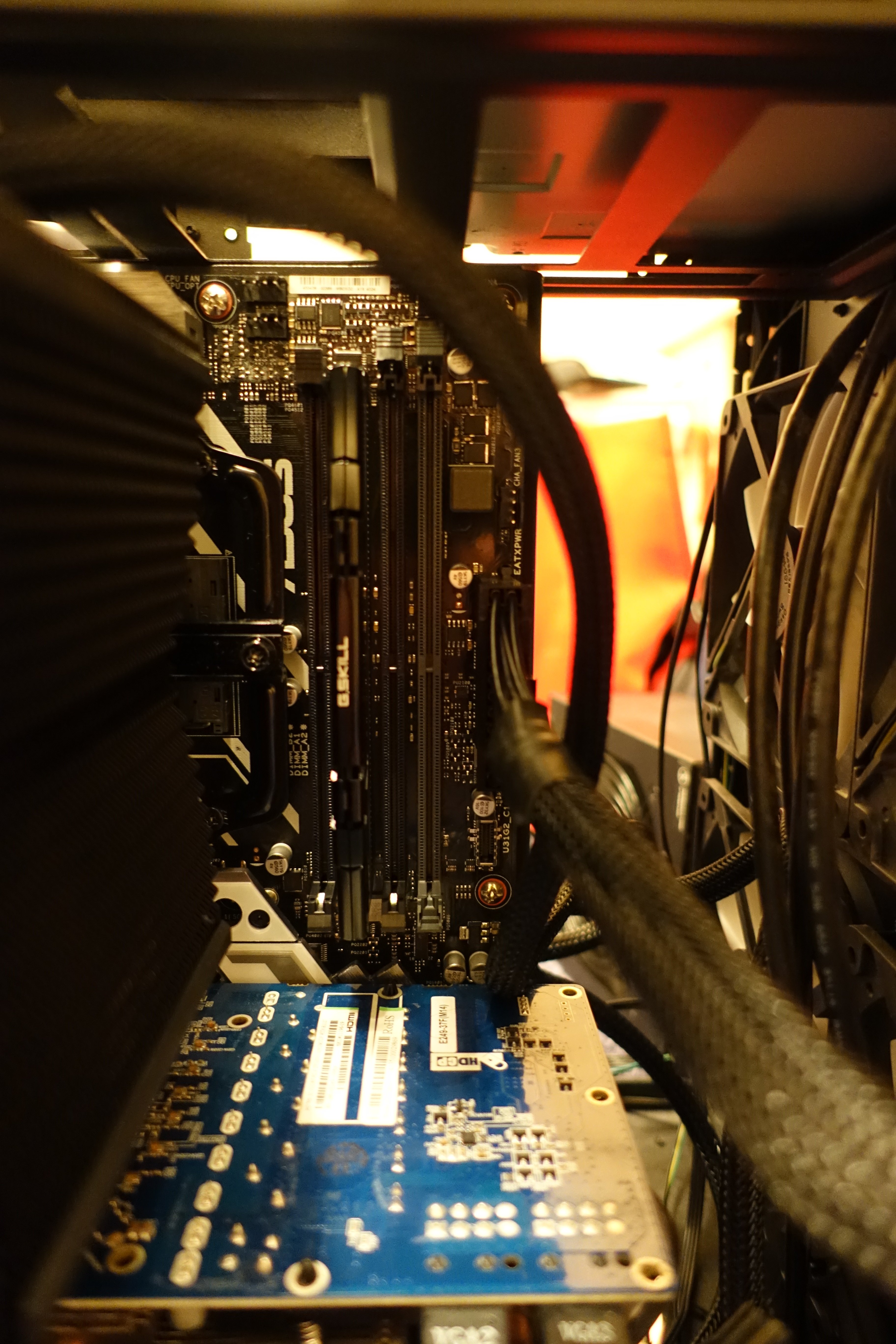

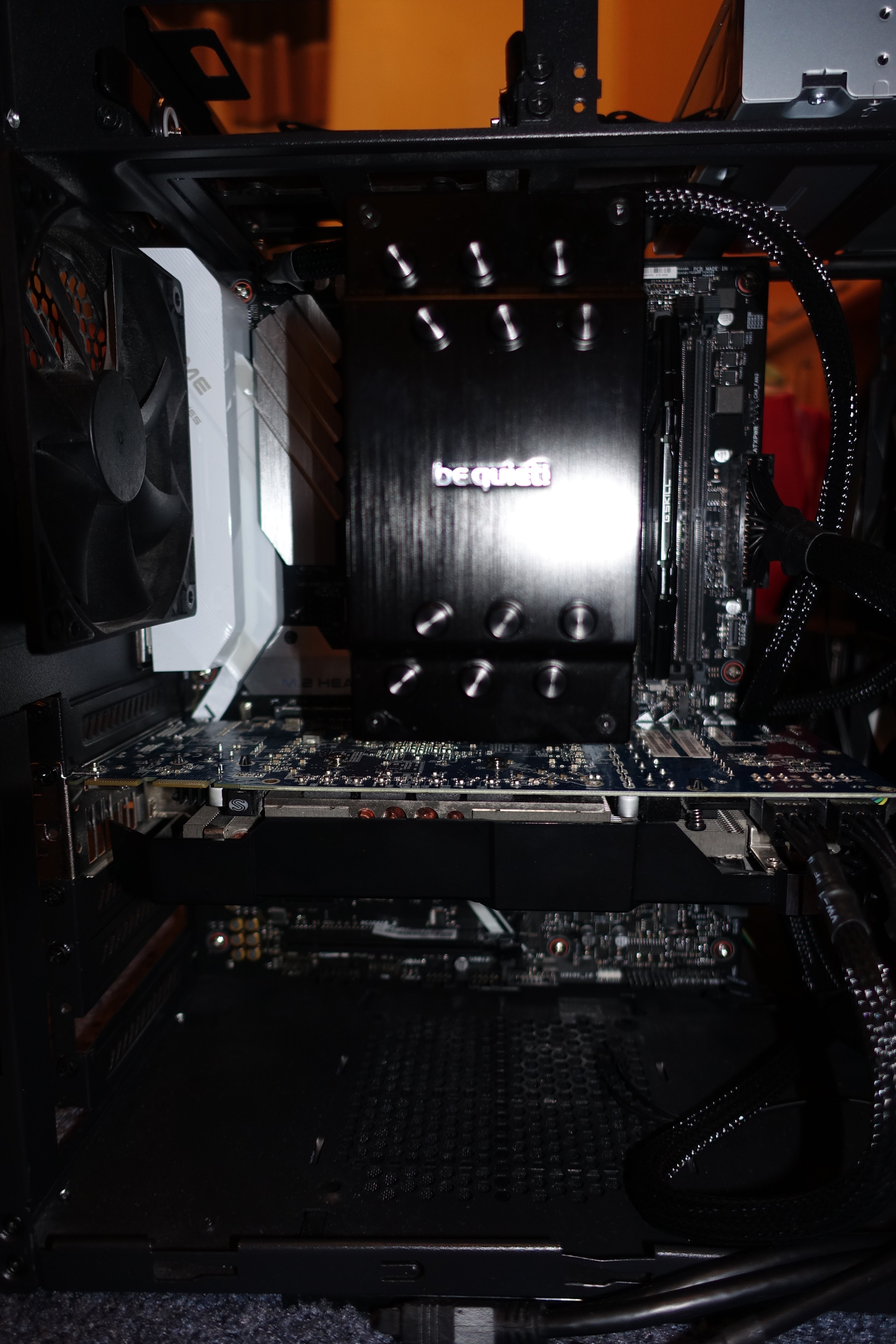

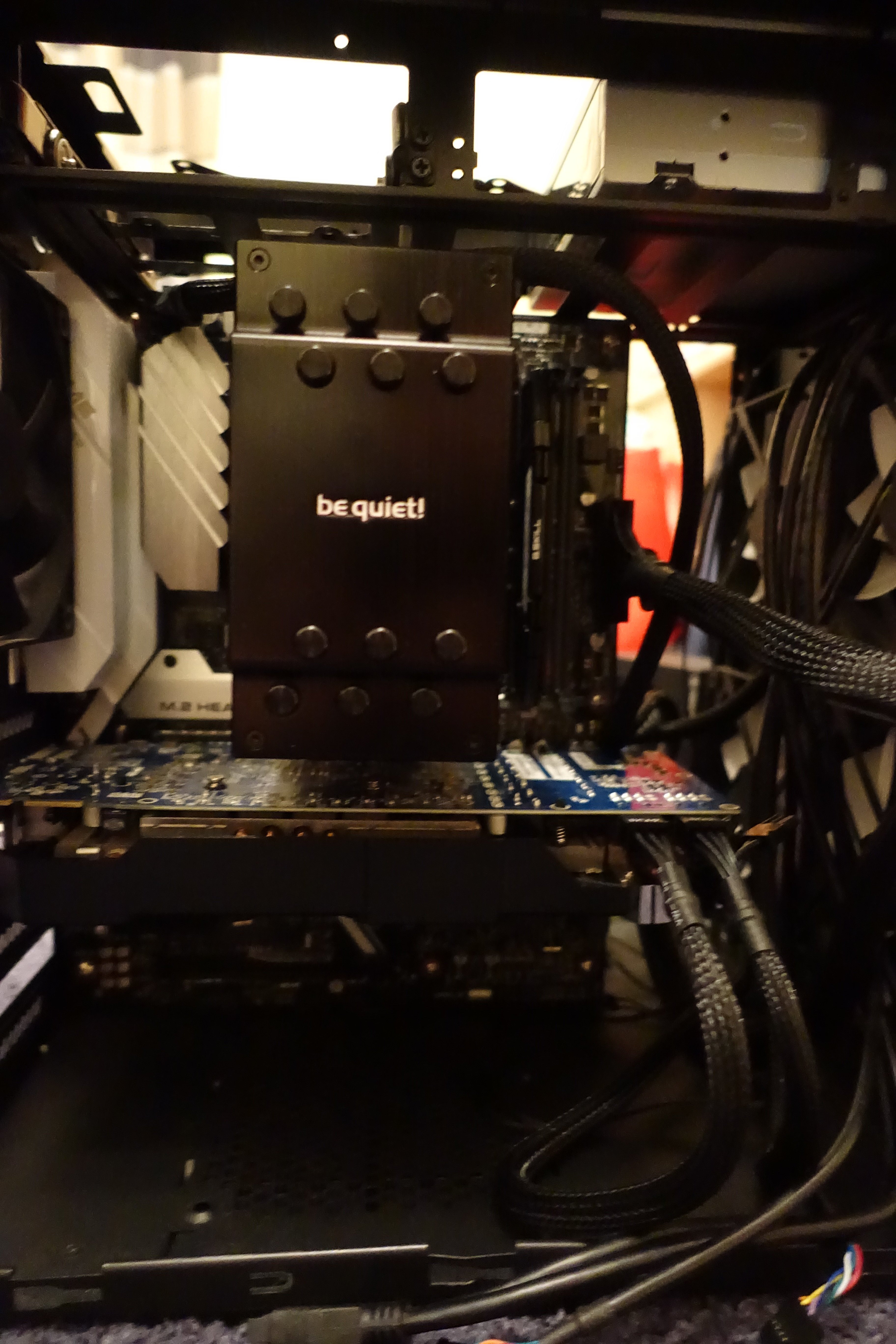

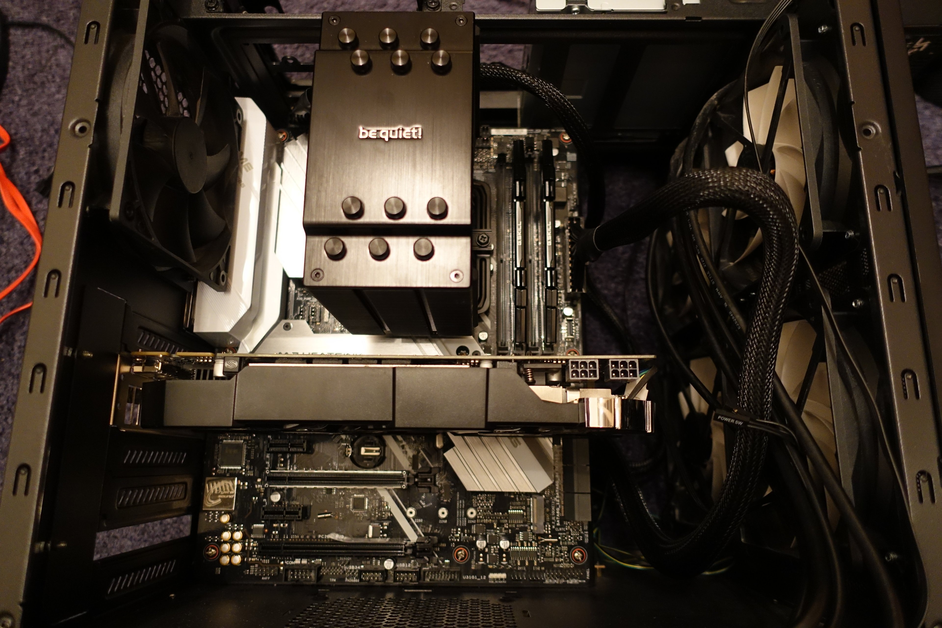

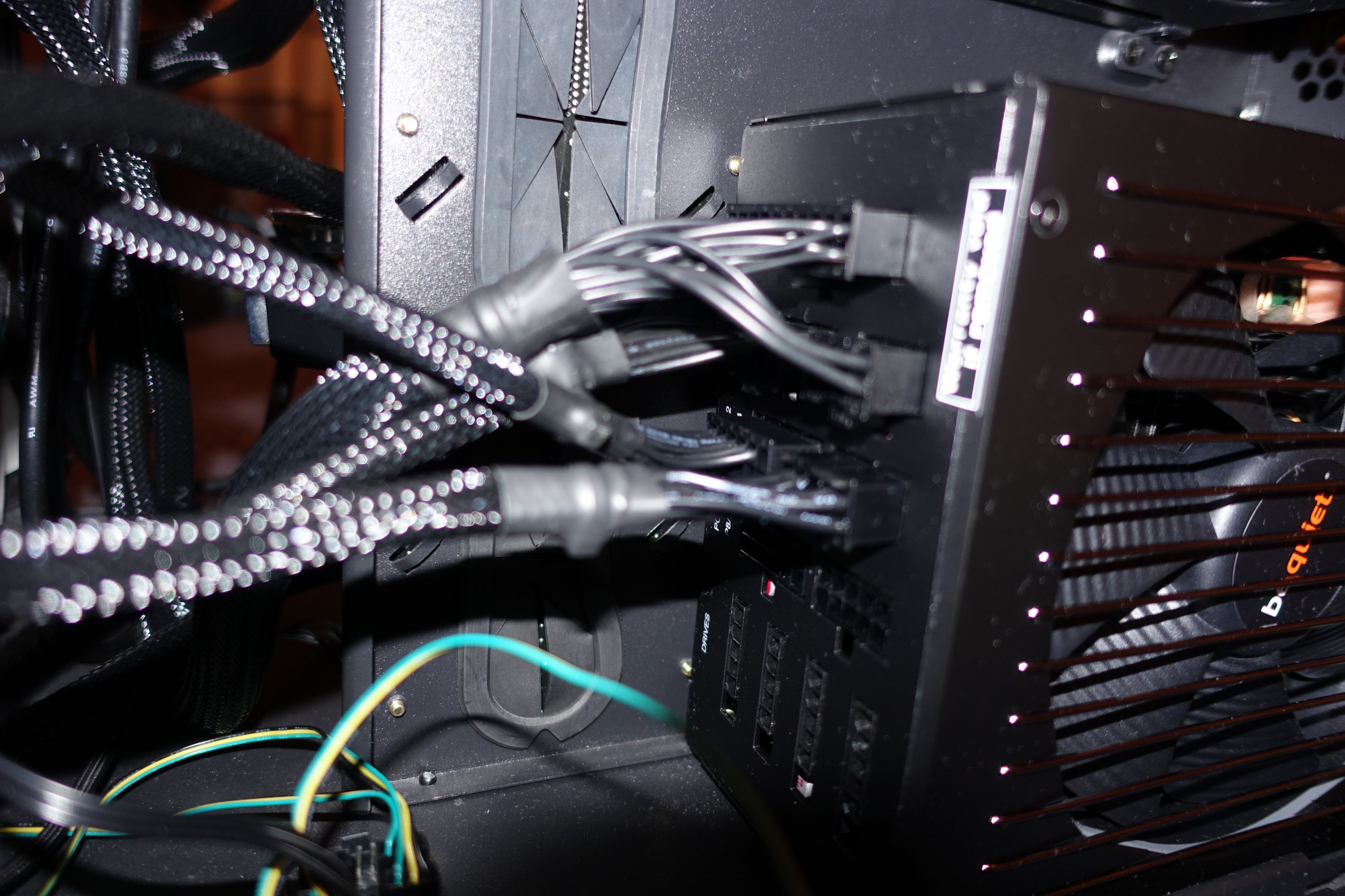

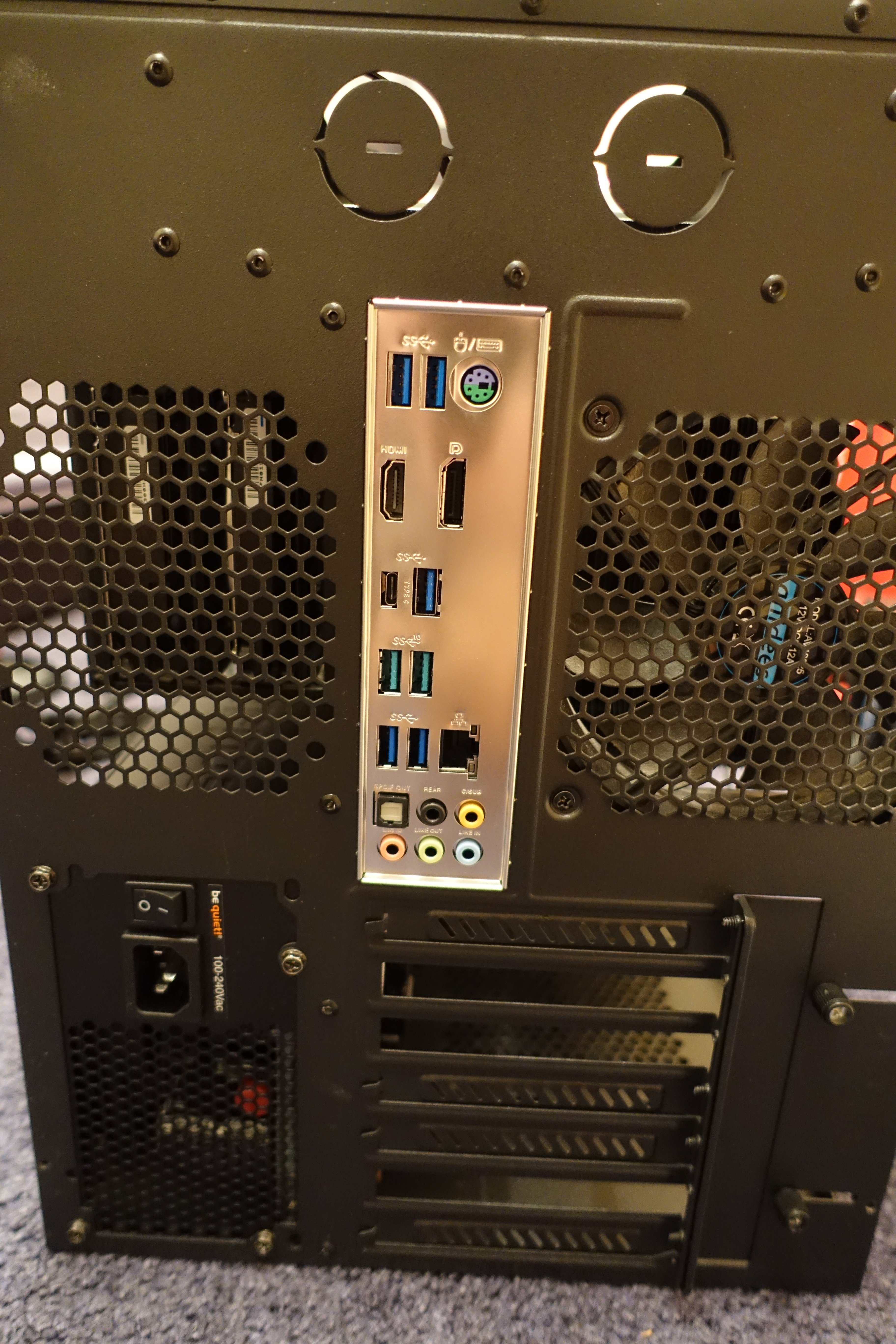

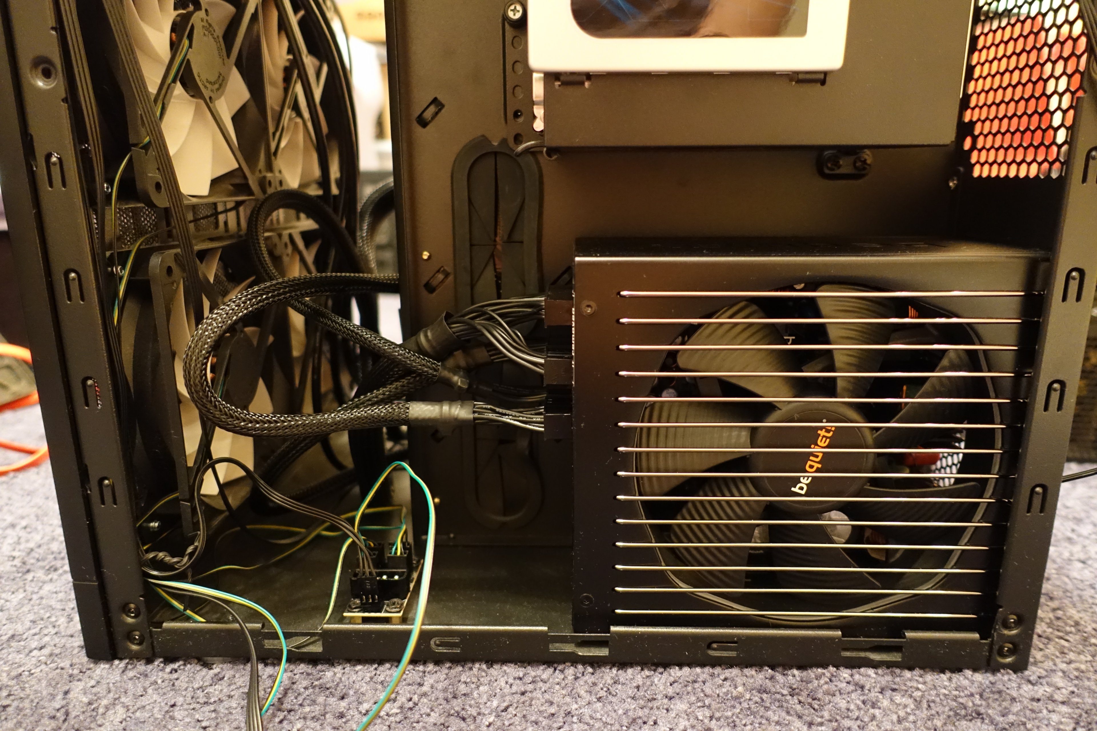

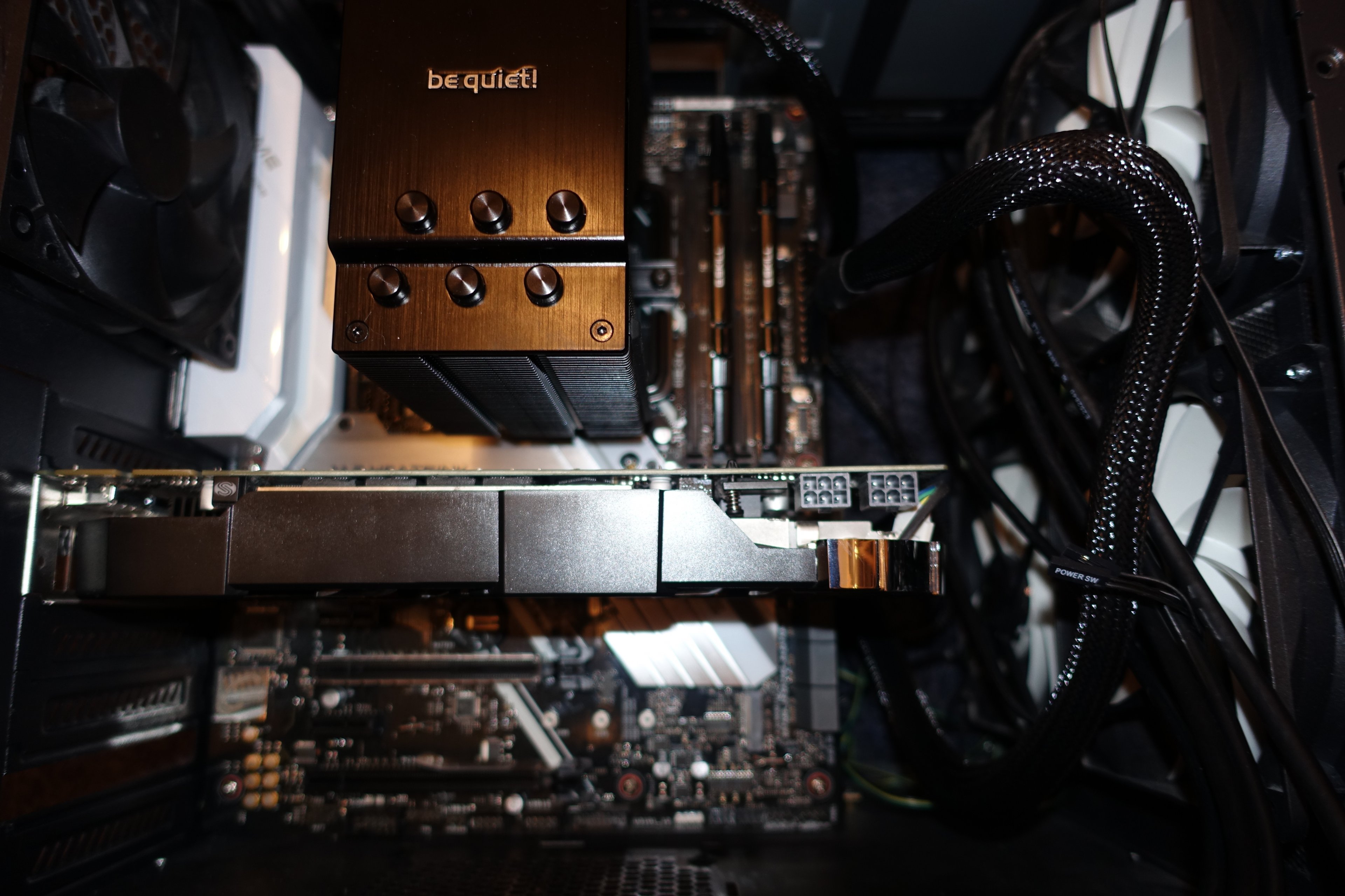

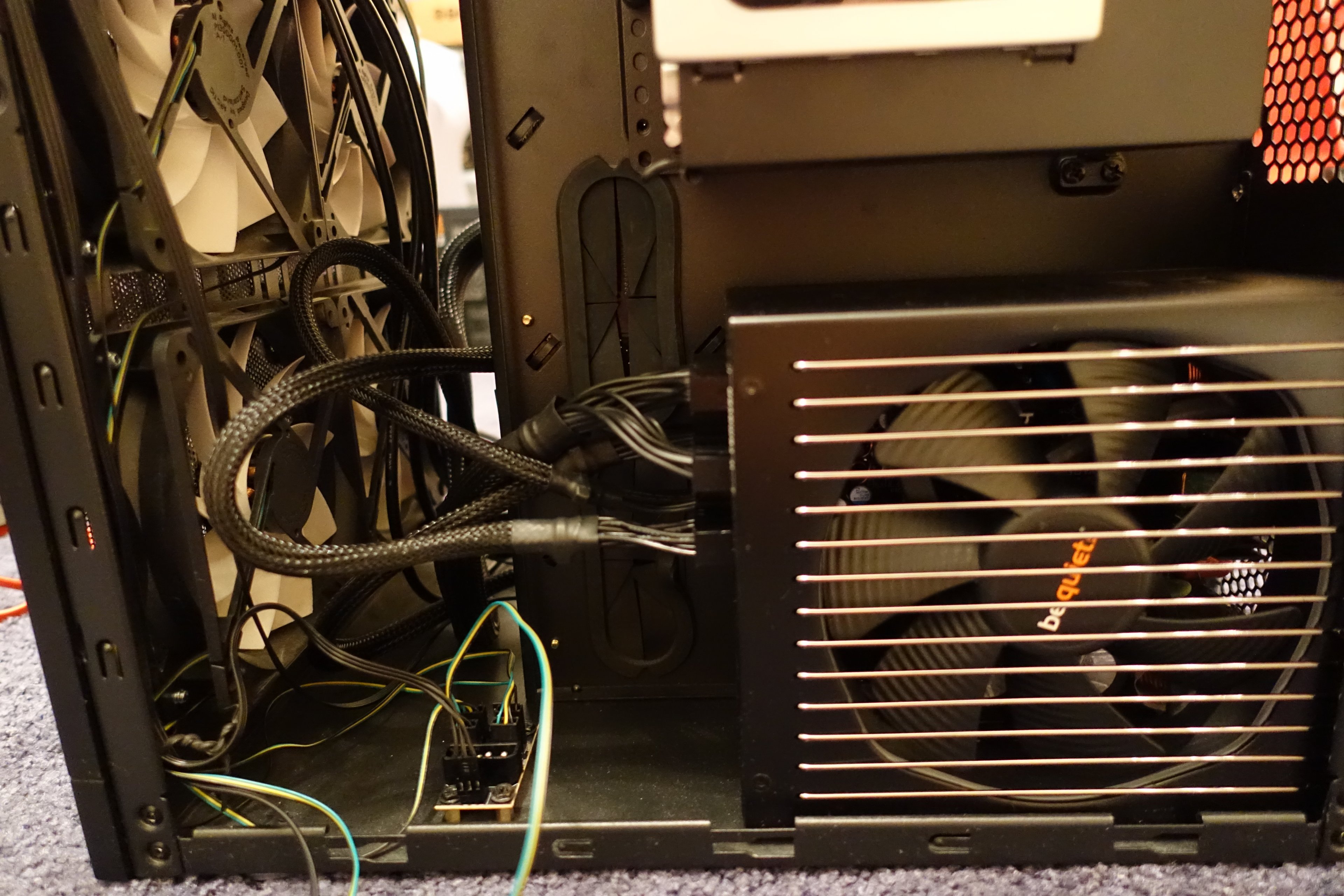

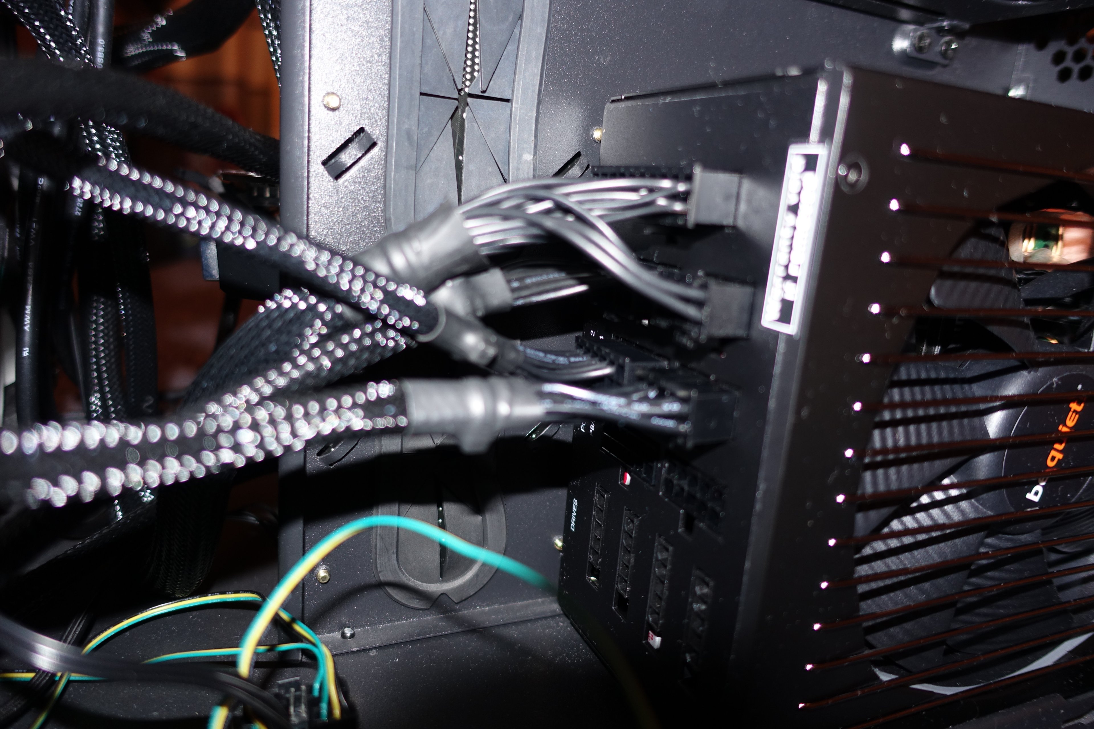

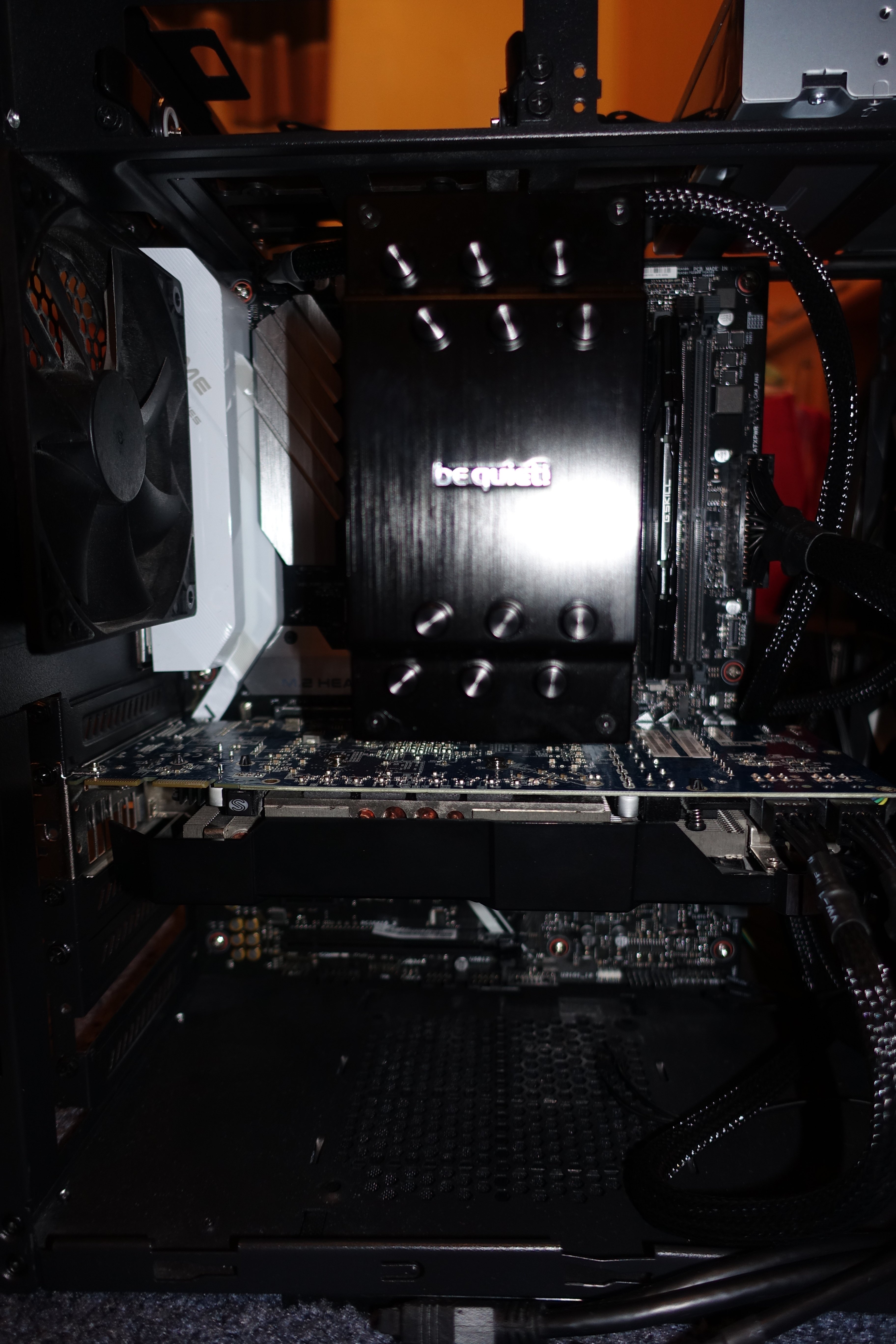

@injemato Bilder sind hochgeladen. Abstandshalter für das Mainboard werden selbstverständlich immer von mir benutzt. Dafür habe ich ein ganzes Set zu Hause liegen.

Danke für die Bilder.
Als wenn mit der Spannungsversorgung irgendwas klemmt.
Dann könnte auch die CPU oder das MB, oder sogar beide (sehr unwahrscheinlich) einen Fehler haben.
Ich bin grad ratlos.
Grüße
Es war eher gemeint, ob du geprüft hast, dass im Gehäuse kein Abstandshalter eingeschraubt ist, wo das Board gar kein Loch hat. Das kann zu einem Kurzschluss auf der Board-Rückseite führen.
Turbulence schrieb:
Ob eingeschaltet oder ausgeschaltet, es tut sich nichts.
Laut dem Bild zum Dual-BIOS ist das sogar explizit für UEFI- oder BIOS-Modus gedacht. Da sollte natürlich nach dem Umschalten der Rechner einmal komplett stromlos sein. Wenn das so geprüft wurde, können wir diese Ursache leider abhaken.
Die restlichen Bilder habe ich mir angeguckt, und da fällt mir als einzige Besonderheit auf, dass bei den Mainboardschrauben scheinbar rote, isolierende Abstandshalter benutzt wurden. Eigentlich macht man das nicht mehr, und verwendet nur die für das Mainboard vorgesehenen Schrauben. Das könnte einen Unterschied bei der Qualität der Erdung des Boards machen.
Dummerweise ist dies das Board, wo ASUS komplett an jeglicher Diagnose gespart hat. Keine POST-Anzeige, keine Diagnose-LEDs, nix. Da hst sich Buildzoid schön drüber aufgeregt.
Ich würde dann jetzt dazu übergehen, einmal so viel wie möglich durch andere Teile zu ersetzen. Andere Graka testen, anderes RAM, jeden der vorhandenen Riegel separat, anderes Netzteil. Halt alles, wo eventuell Alternativen da sind. Hängt halt daran, ob Alternativen zum Testen vorhanden sind.
@ TE , schaust Bild 11.
Das Front-Panel ist NICHT beschaltet !!!
Außen rechts und schau so unten aus.
Mindestens der Power-Switch muß beschaltet sein. Dass sind die oberen zwei Pins 3. und 4. (waagerecht) von links
oben !!! Wenn kein Startimpuls kommt startet auch nix.
Das wird einfach mittendrin in der Diagnose sein. Teilweise sind ja auch die Stromstecker der Graka nicht drin.
Das hier zeigt ja, dass es prinzipiell startet, und nur kein Bild kommt.
Turbulence schrieb:
Ohne Jumper startet es wieder, jedoch ohne Bildausgabe.
