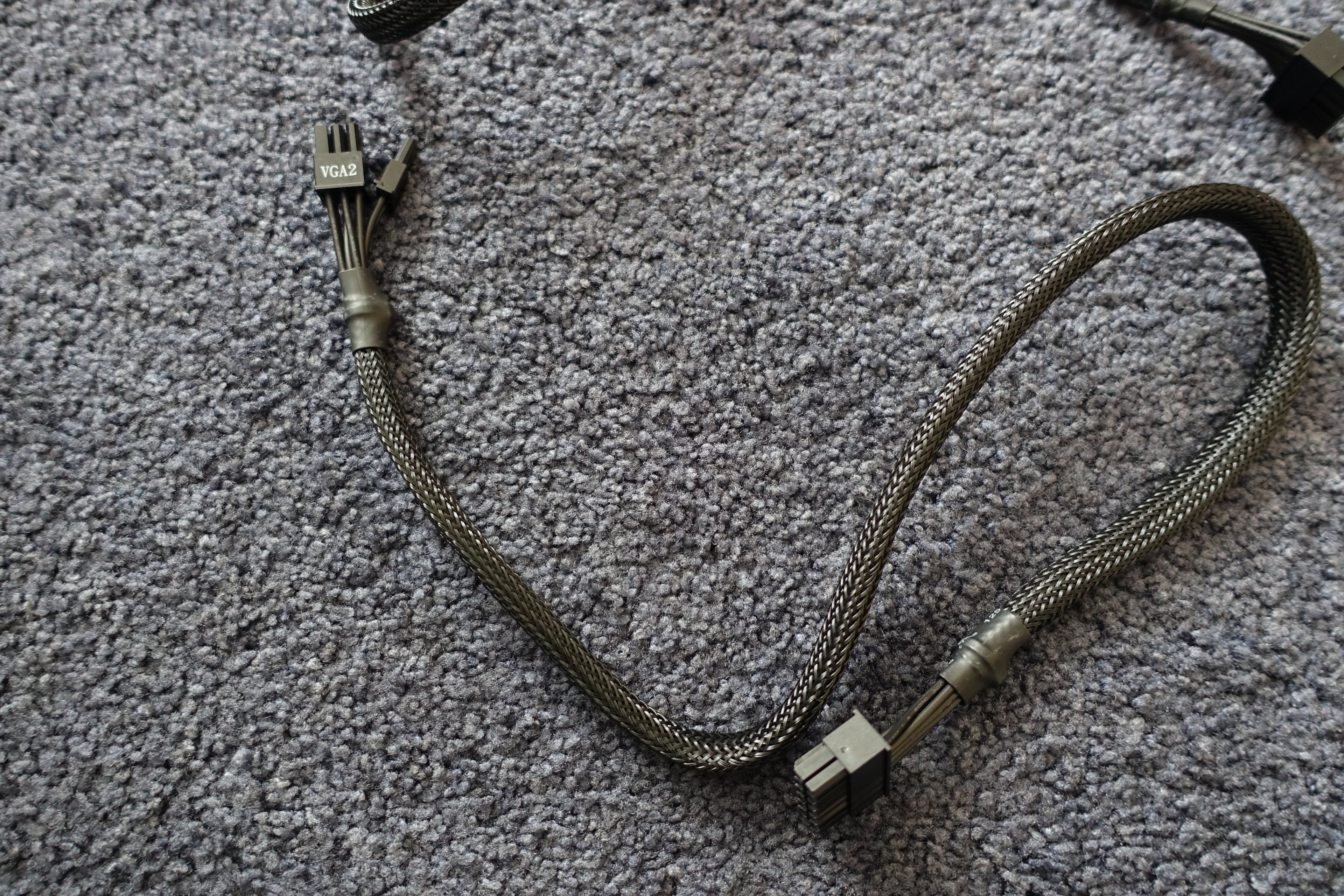

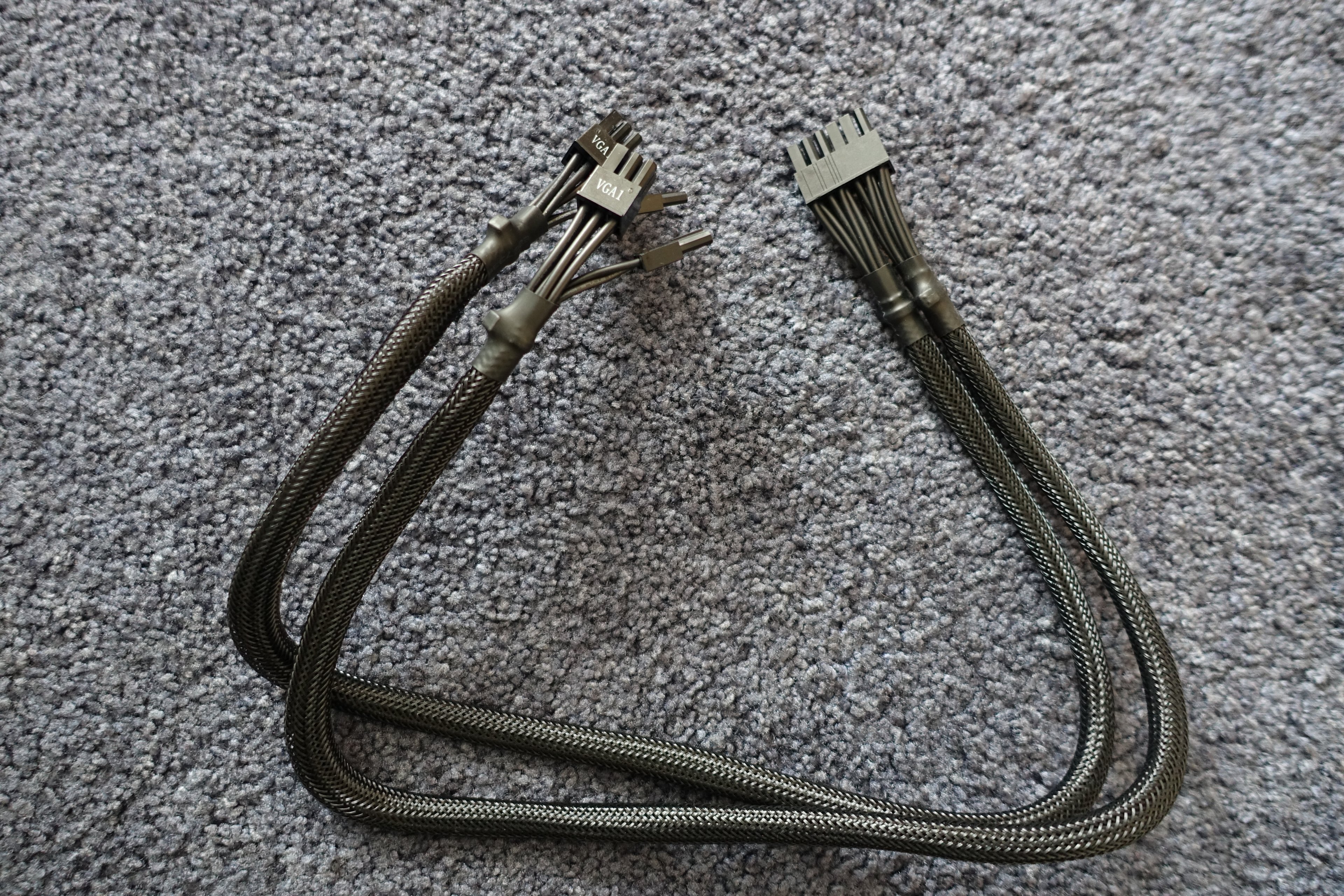

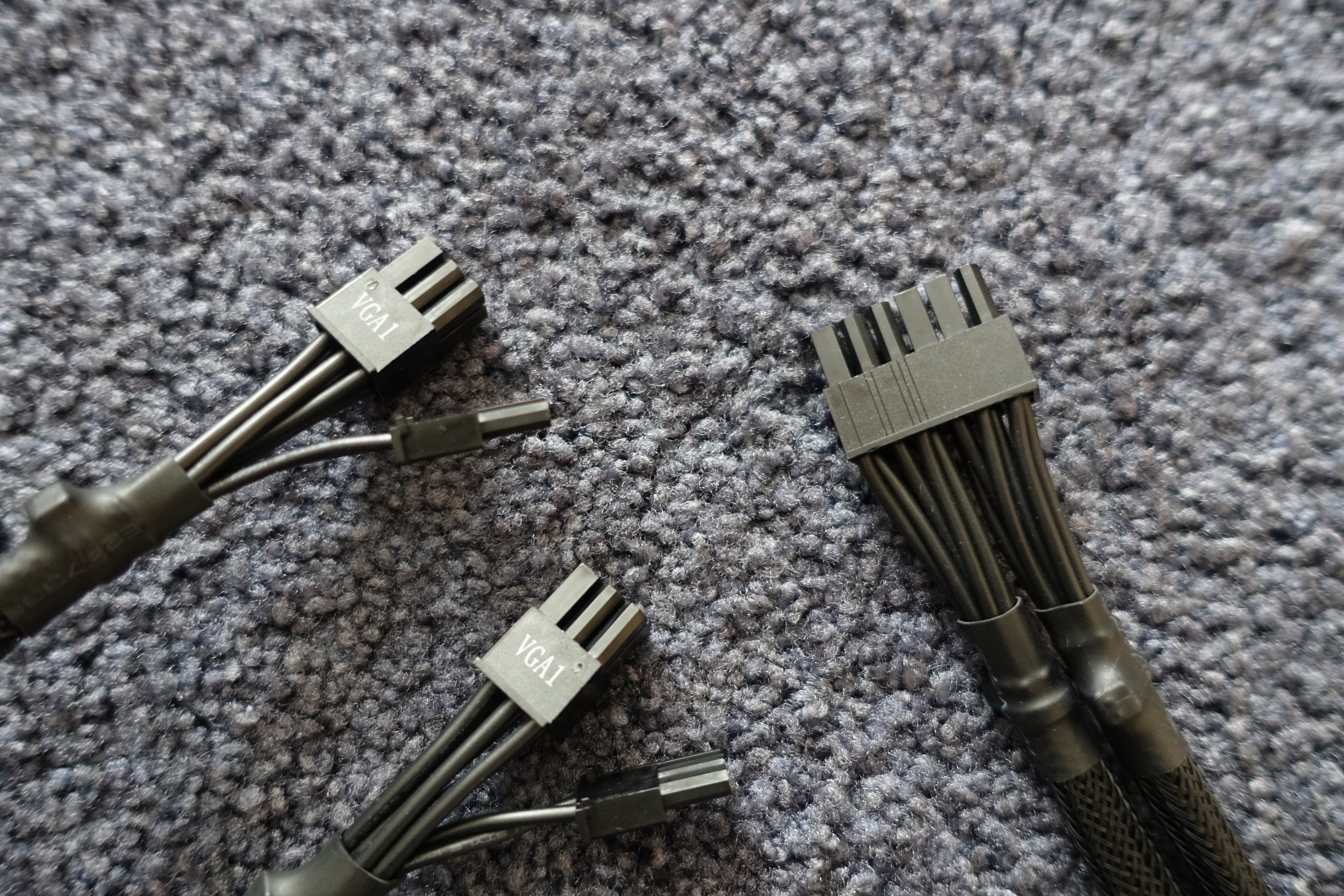

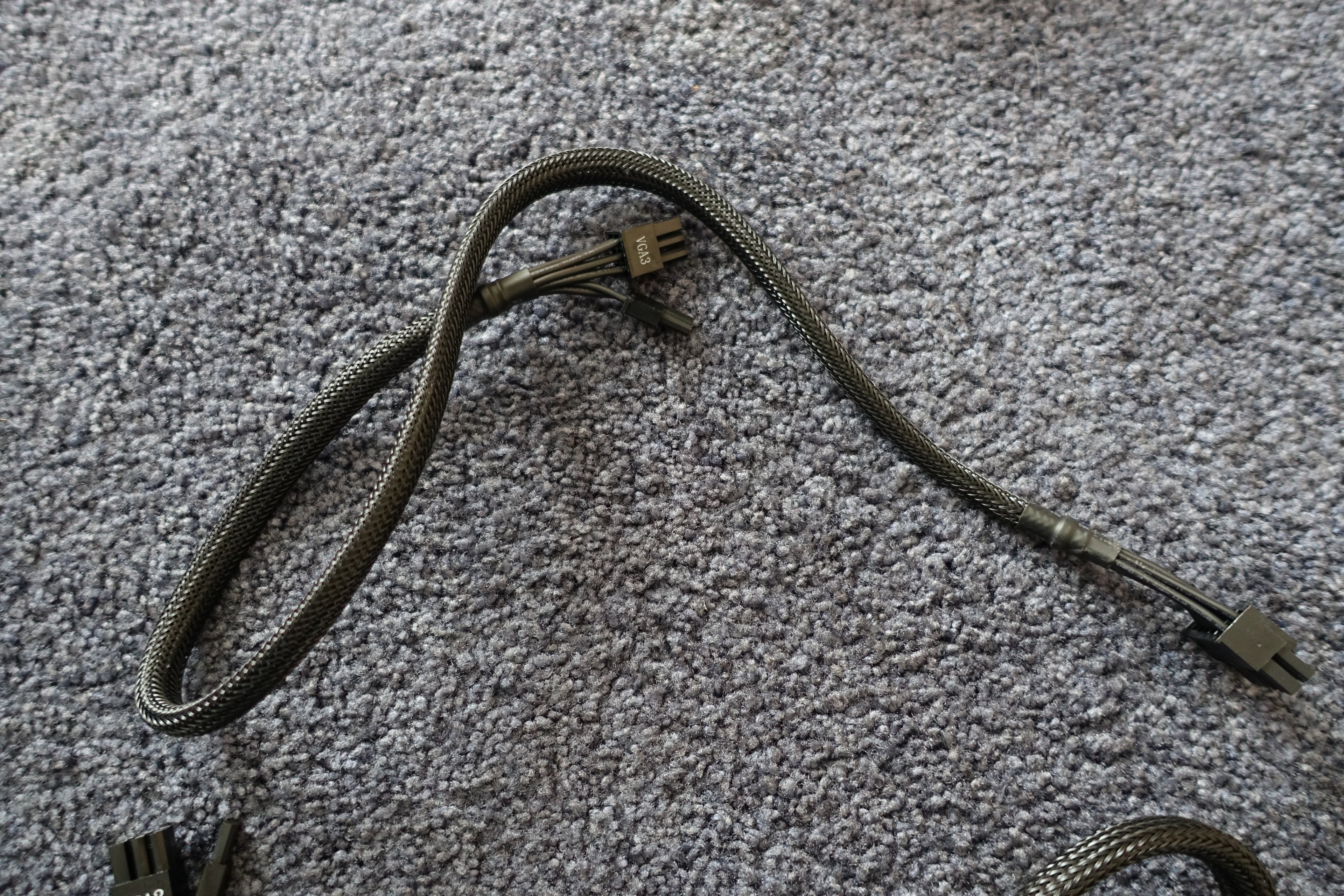

@Nixdorf Alle Komponenten waren angeschlossen. Für die Grafikkarte habe ich sogar 2 verschiedene Stromkabel vom Netzteil benutzt. Es gibt ein Kabel mit 2 x VGA1 (ein Kabel von Netzteil) und 1 x VGA2 (ein kabel von Netzteil) 1 x VGA3 (ein Kabel von Netzteil). Bei 3 Kabel ausprobiert, ohne Erfolg. Wie die Kabel aussehen, habe ich mal Bilder angehängt.

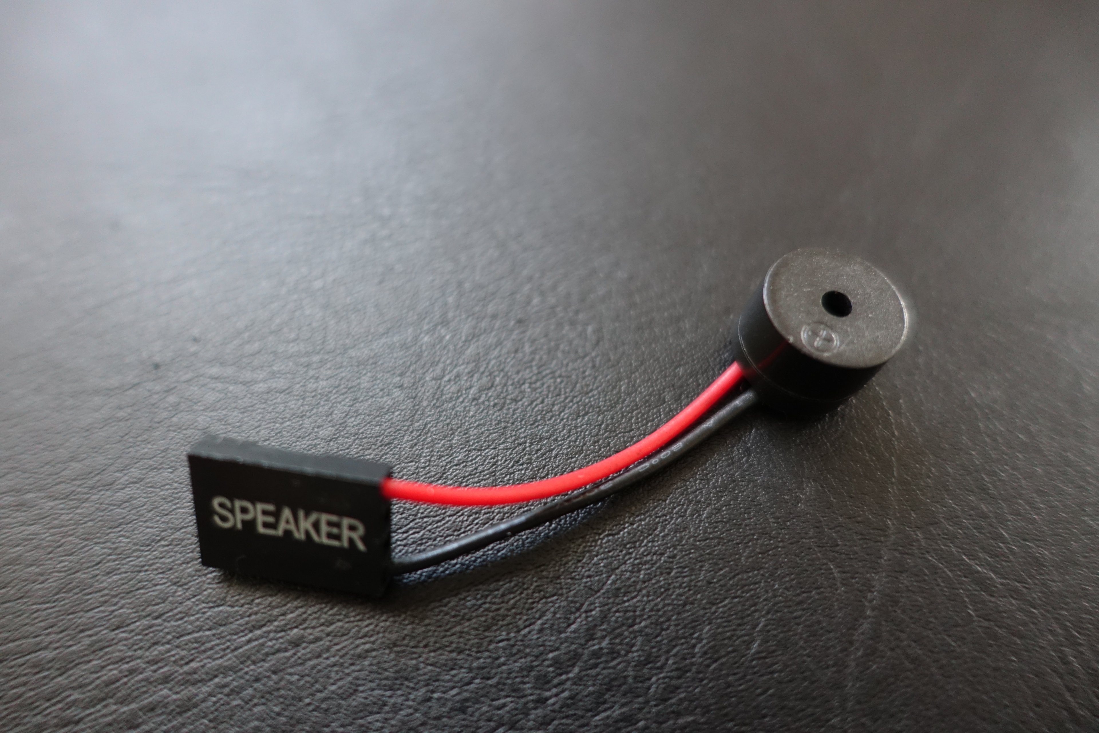

Ich bin eben durch sämtliche PC Shops gefahren und ich konnte mit Glück einen SPEAKER besorgen. Vielleicht kommen wir dem Fehler mit dem Speaker näher.
Also, soeben das ganze zusammen mit dem SPEAKER getestet. Einen Defekt des SPEAKERS schließe ich aus, da er in vorherigen Rechner einwandfrei funktioniert (gibt einen PIEP Ton von sich).

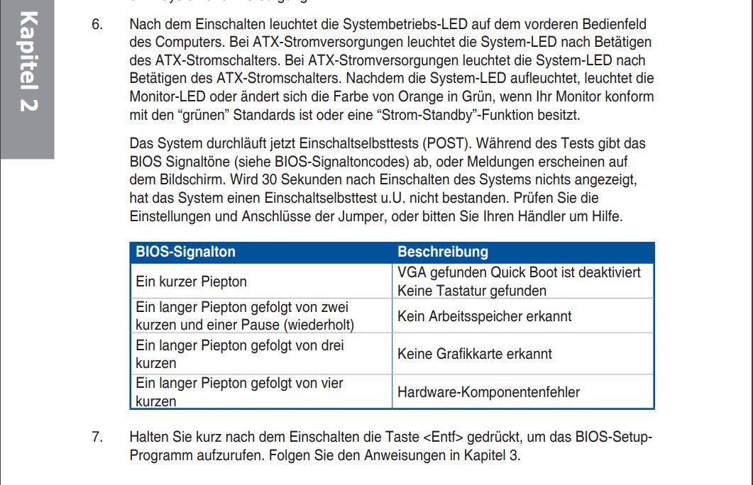

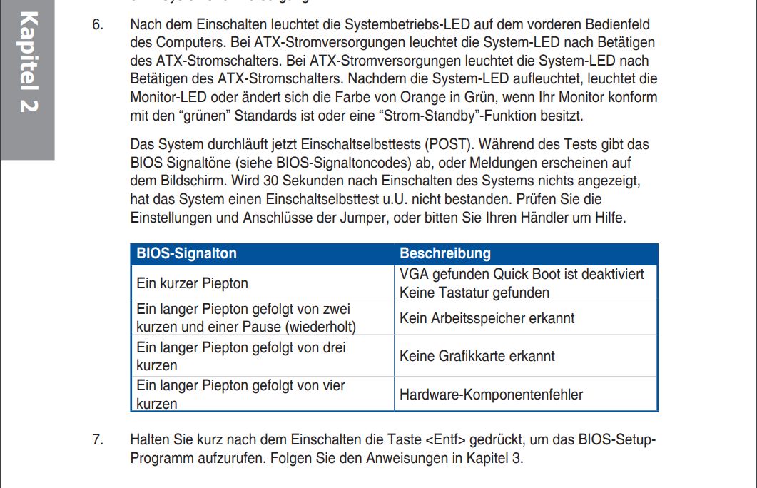

Im Handbuch des Herstellers gibt es einen interessanten Artikel (siehe Bild Anhang). Auch das hat bei mir nicht funktioniert. Laut Handbuch, sollten die BIOS Signaltöne von Werk aus EINGESCHALTET sein.

@John Reese Schon seit Jahren werden keine SPEAKER mehr verbaut. Du hörst die BIOS Signaltöne nur, wenn du dir einen SPEAKER besorgst und diese zusätzlich anschließt. Unten im Bild siehst du, wie die SPEAKER aussehen.
