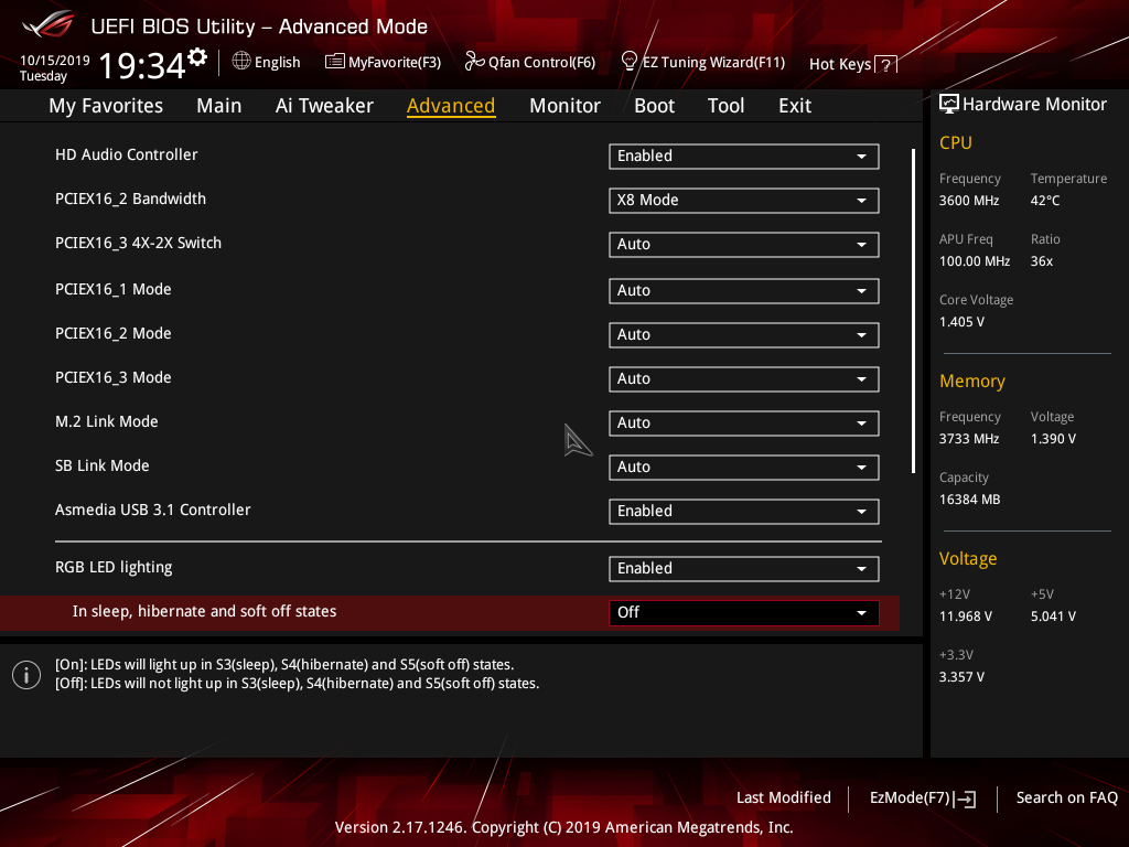

auf einem Asus StrixX370 funktioniert es mit folgenden Einstellungen, kannst ja mal schauen, ob es auf deinem MB auch funktioniert.

Die Einstellung von @38911 habe ich genau so auch, bringt leider nichts.
