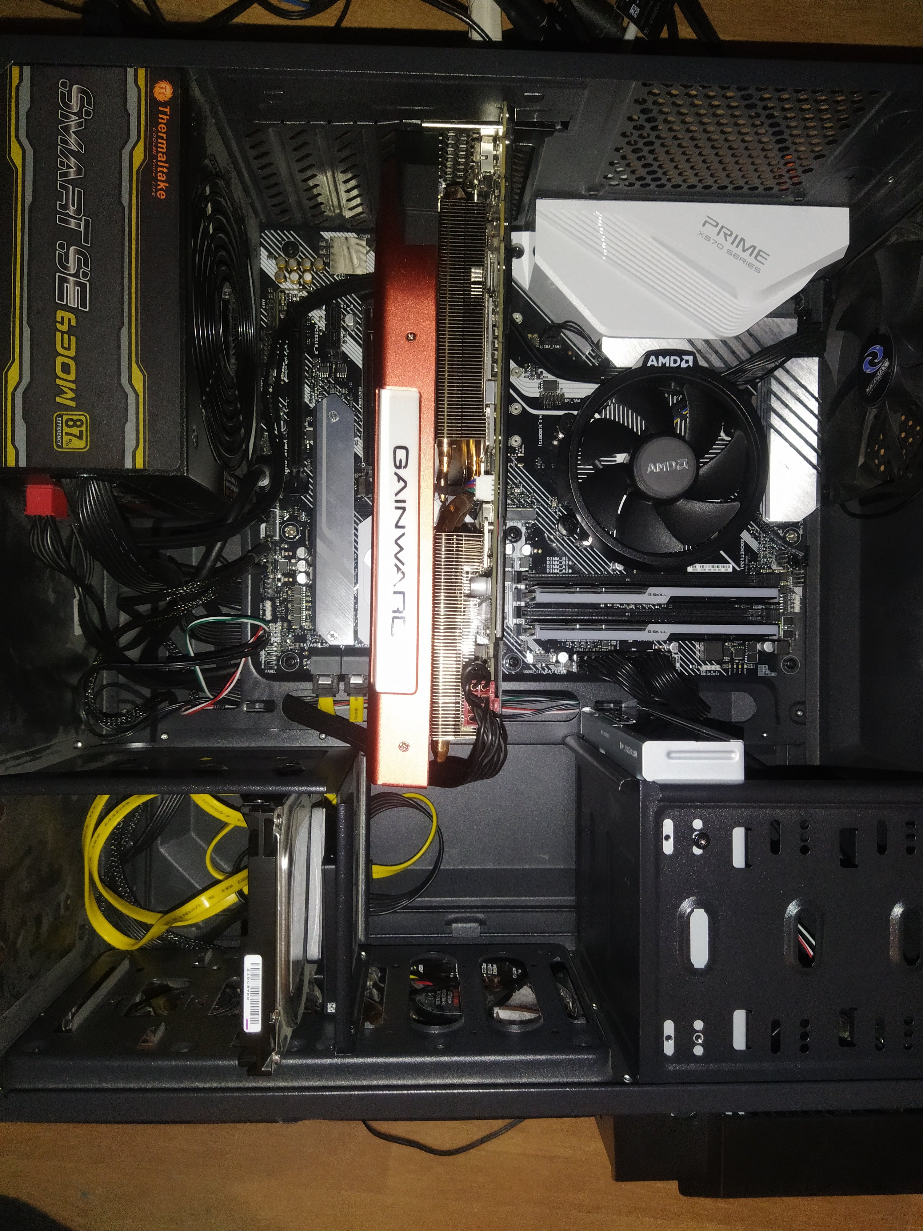

kannst du mal ein Foto von deinem Aufbau posten?

möglicherweise das Board hinüber. Sonst fällt mir da nichts auf, ausser die unterirdische Verlegung des 8 Pin EPS Kabels 🙈

Ja die ist echt grauenhaft und nervt mich selber, ist aber leider in dem Gehäuse nicht anders möglich, da es auch nicht länger ist :(
