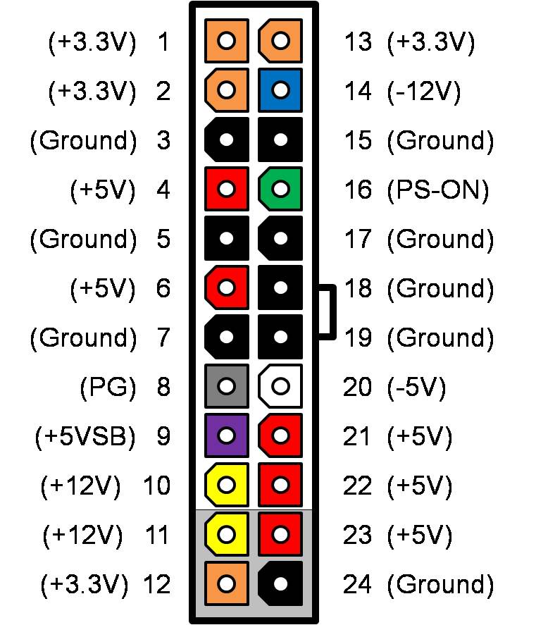

Wie gesagt: wenn du ein Multimeter hast, kannst du messen.
Um Spannung zu messen, müsstest du Pin16 und 17 Brücken, also verbinden. Anschließen die Schwarze Messspitue in einen Ground (z.B. 24) und dann Pin für Pin abgehen.
Aufpassen, dass du keinen Kurzschluss machst.
Alles nur, wenn du dich traust natürlich ☝

Habe mein Netzteil nochmal an mein altes Setup gebaut und es funktioniert. Also Netzteil kann ich ausschließen, hat wohl das Board ne Macke weg

Wenn dein NT funktioniert, ist es definitiv das Board.
