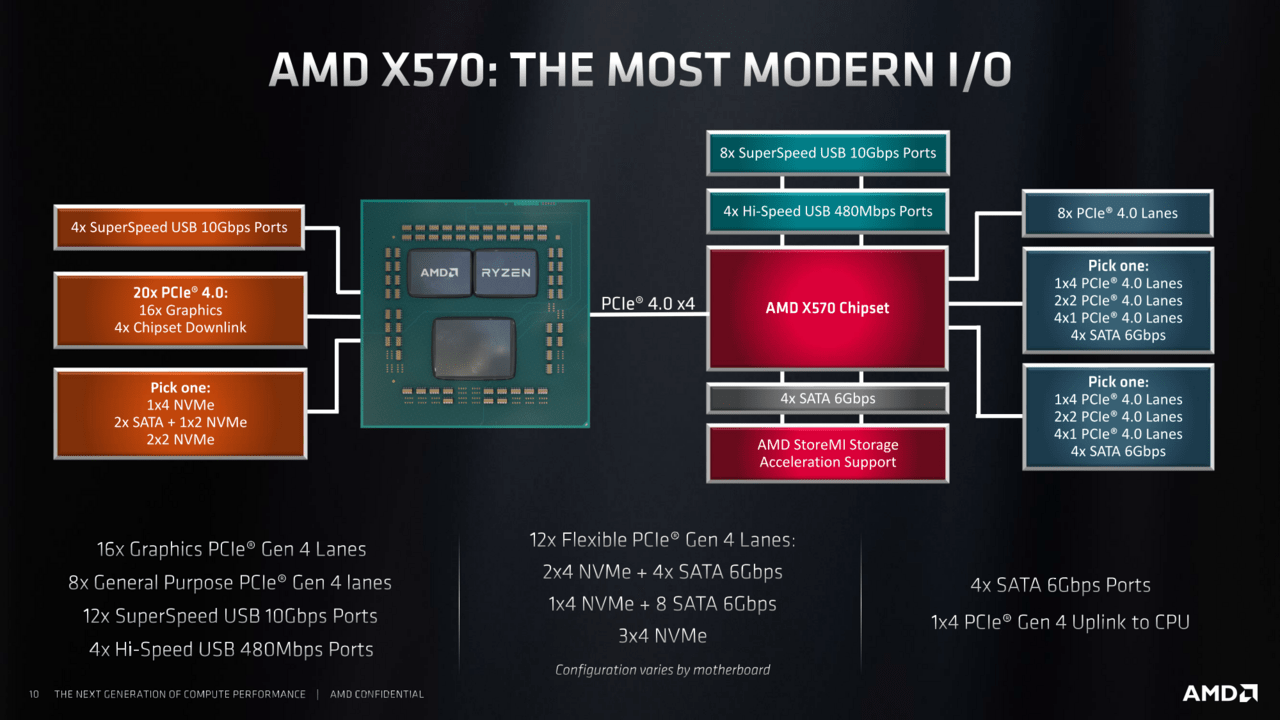

Also hiernach hast Du mit dem ryzen auf einem x570 Chipsatz genug Lanes.
