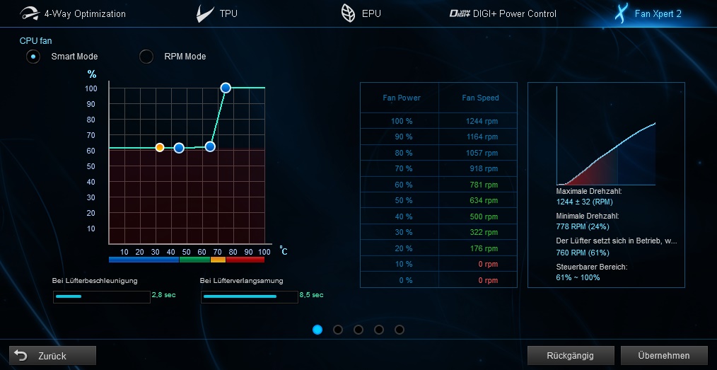

ich habe ein kleines Problem mit meinem neuen Asus Board. Ich hatte auch schon lange keine Asus Board mehr daher bin ich mit der Software relativ unerfahren.
Ich wollte mit dem ASUS Dual Intelligent Processor 4 meine Lüfter im Rechner regeln und den PC möglichst leise zu bekommen. Die Regelung ansich funktioniert auch einwandfrei. Aber ich kann z.B. den CPU Fan nicht unter 60% regeln.
Interessanterweise hat das am Anfang funktioniert aber dann hatte ich dieses "Lüftertest" gemacht und seitdem geht es nicht mehr. Das ist extrem nervig da 60% viel zu viel ist. Bei den anderen Gehäuse Lüftern ist z.B. das minimum 40% was auch zu viel ist.
Kann mir jemand sagen wo dieses untere Limit definiert ist oder wie man das anpasst? Ich würde hier gerne im idle den CPU Lüfter mit ~20% laufen lassen da dies total ausreichend ist.

klick mal auf die Punkte und ziehe sie hinter. Ich habe nicht die V3 sondern aufgrund eines älteren Brett eine andere Version, da aber reicht es, die Punkte anzuklicken, festhalten, runterziehen. Gemeint sind die Punkte, die man derzeit auf 60 Grad sieht. Evtl. oben den Mode auch mal austesten, den RPM-Mode.

Deine Grafik sagt, daß der Lüfter bei 61% anfängt zu laufen. Vermutlich kannst du deswegen nicht niedriger kommen.

Nein das ziehen geht eben gerade nicht man kann die Punkte nicht in den Roten Bereich ziehen. RPM Mode das gleiche schon probiert.

Meine Grafik sagt das der Lüfter bei 20% das drehen anfängt. Und bitte erzähl mir nicht das es nicht geht den ich hatte es mit dem vorherigen Board genau so mit diesen Noctua Lüftern. Und bevor ich diesen Dummen "Lüfter Benchmark" gemacht habe hatte er es auch erlaubt das ich die Drehzahl auf 20% festlege.

okay, wenn sich da nix runterziehen lässt, dann würde ich sagen, ab ins UEFI und dort die Settings checken. Vielleicht ist dort die unterste Grenze auf 60% festgelgt, dann kann die Software natürlich nicht mehr, ähm weniger, hergeben.
Wenn das eine softwareseitige 'Blockade' ist - und so scheint es zu sein - dann müsste doch nach dem Bench, der vermutlich falsche Werte ermittelt hat, irgendwo eine Config-Datei liegen, in der die Lüfterdaten eingetragen sind, die diese Sperre verursachen. Kannst du nicht einfach die Software deinstallieren und reinstallieren oder vielleicht die Lüfter, die du ja in der Software eintragen musst, löschen?

So ich habs gefunden.
Unter C:\ProgramData\ASUS\FanXpert werden die Config files schön im XML Format abgespeichert.
Die Interessant ist hier "FanCalibrationData.xml" hier kann man entsprechend den Wert für "maxdutytokeepstill" anpassen 20 entspricht 20% usw.
Danach können die Werte in der Software passend verschoben werden und endlich ist wieder ruhe....

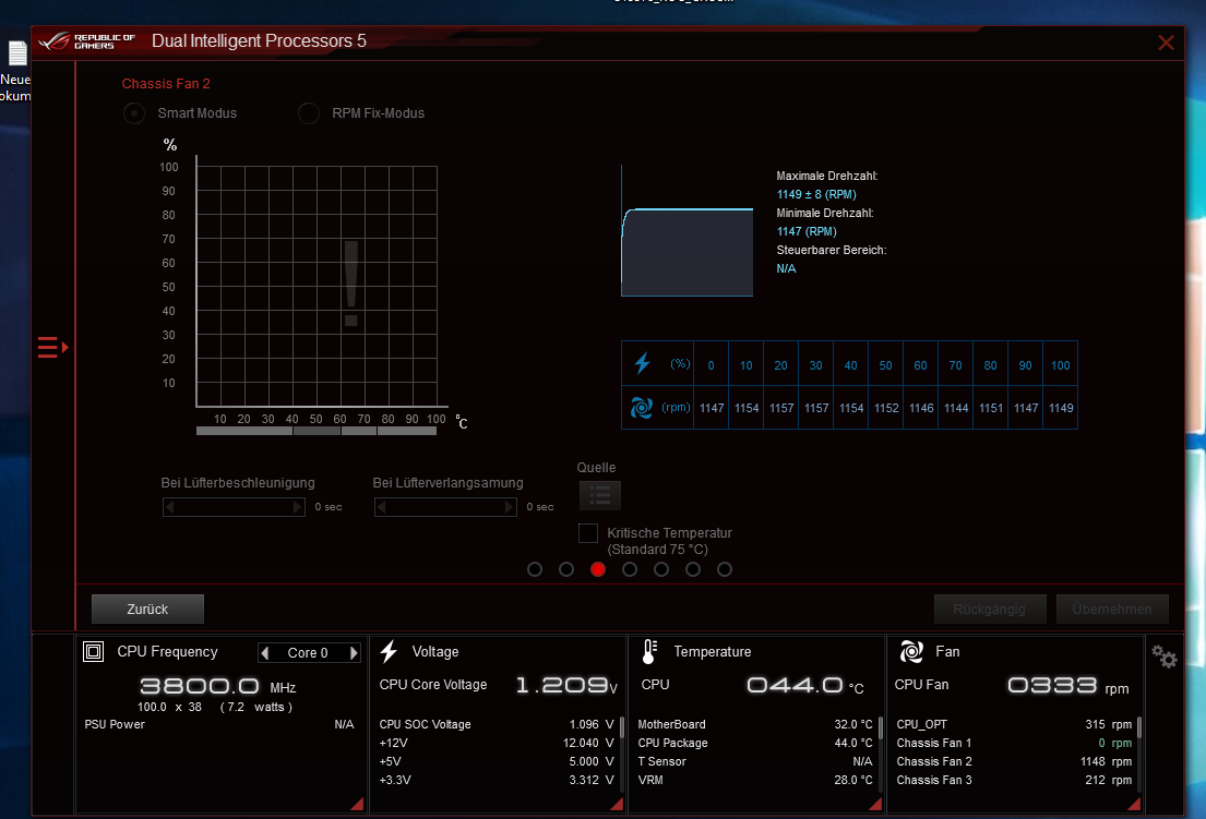

hier nochmal ein Screenshot
gehe ich ins BIOS auf PWM läuft der Lüfter hoch, egal wie ich die Kurve verändere, gehe ich wieder auf DC wir er wieder leise. Seitdem ich die Software installiert habe, habe ich es das erste Mal geschafft das die Lüfter nicht ständig hoch und runter fahren. Jetzt wird er in der Software auch nicht mehr richtig angezeigt

habs auf 20 gesetzt aber der Lüfter wird immer noch rot abgebildet...

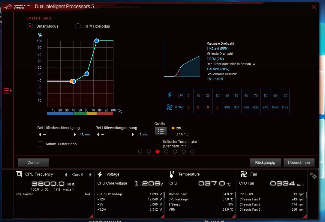

kann mir jemand erklären warum der Lüfter über PWM nicht einstellbar ist?
warum wird in der Software nicht DC und PWM angezeigt?
