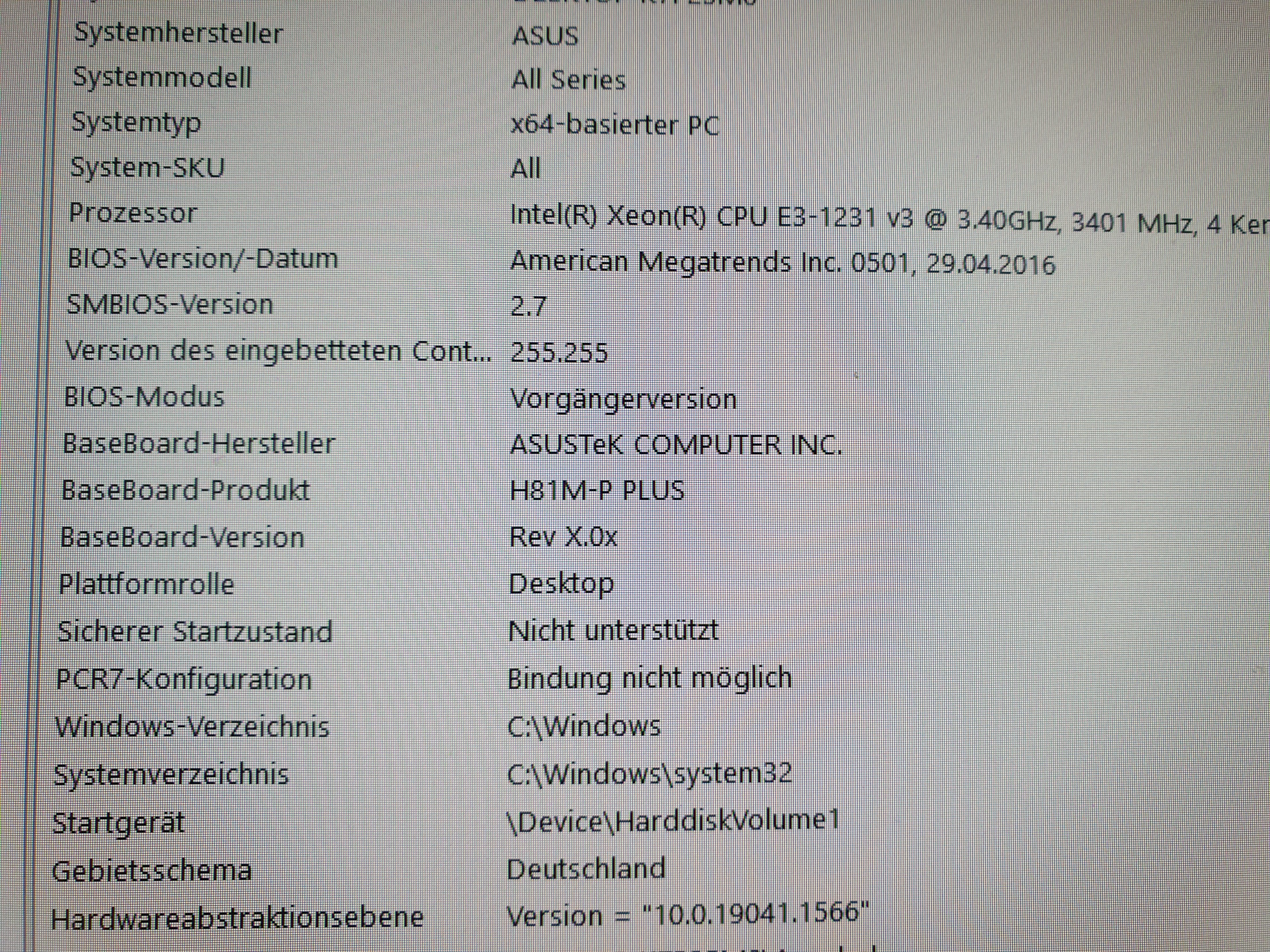

Du könntest mal die "Systeminformationen" (msinfo... im Startmenü eingeben) aufrufen, und nachsehen, was dort unter "BIOS-Modus" steht. Oder ob der Datenträger, auf dem dein Windows läuft, mit GPT oder MBR eingerichtet ist (diskpart; oder Gerätemanager - Laufwerk - Volumes - Auffüllen - Partitionsstil).

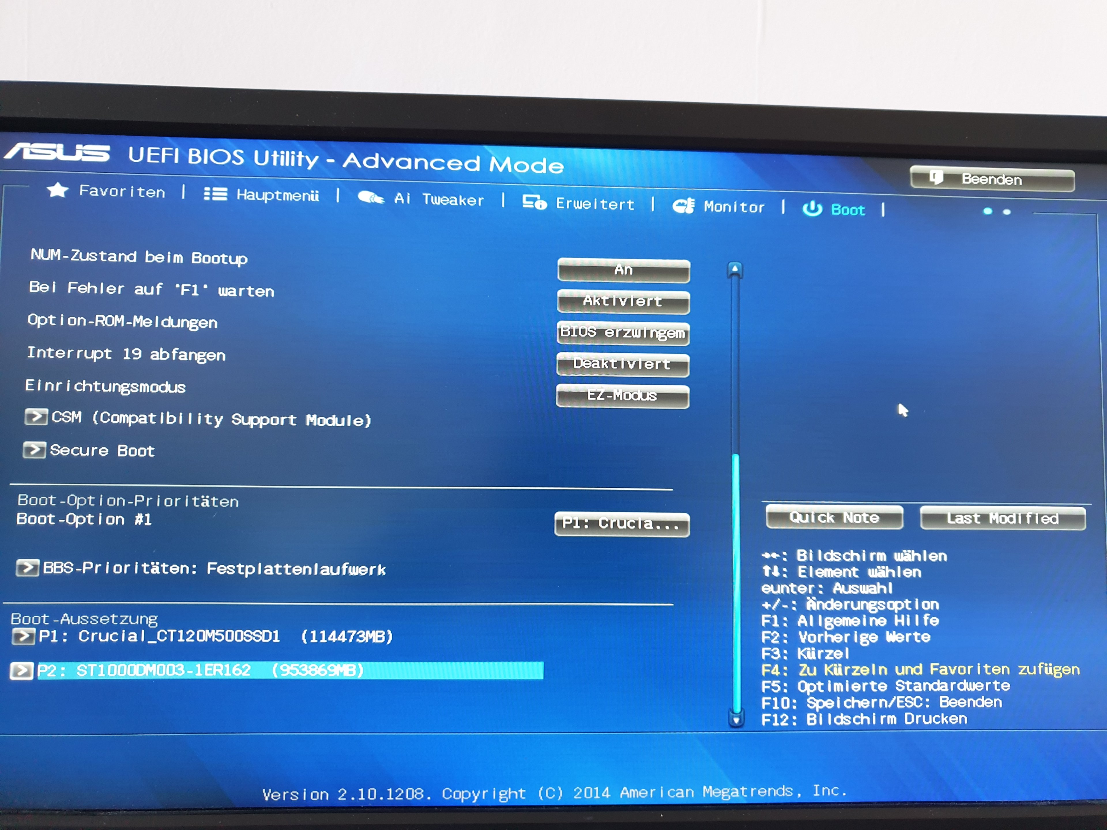

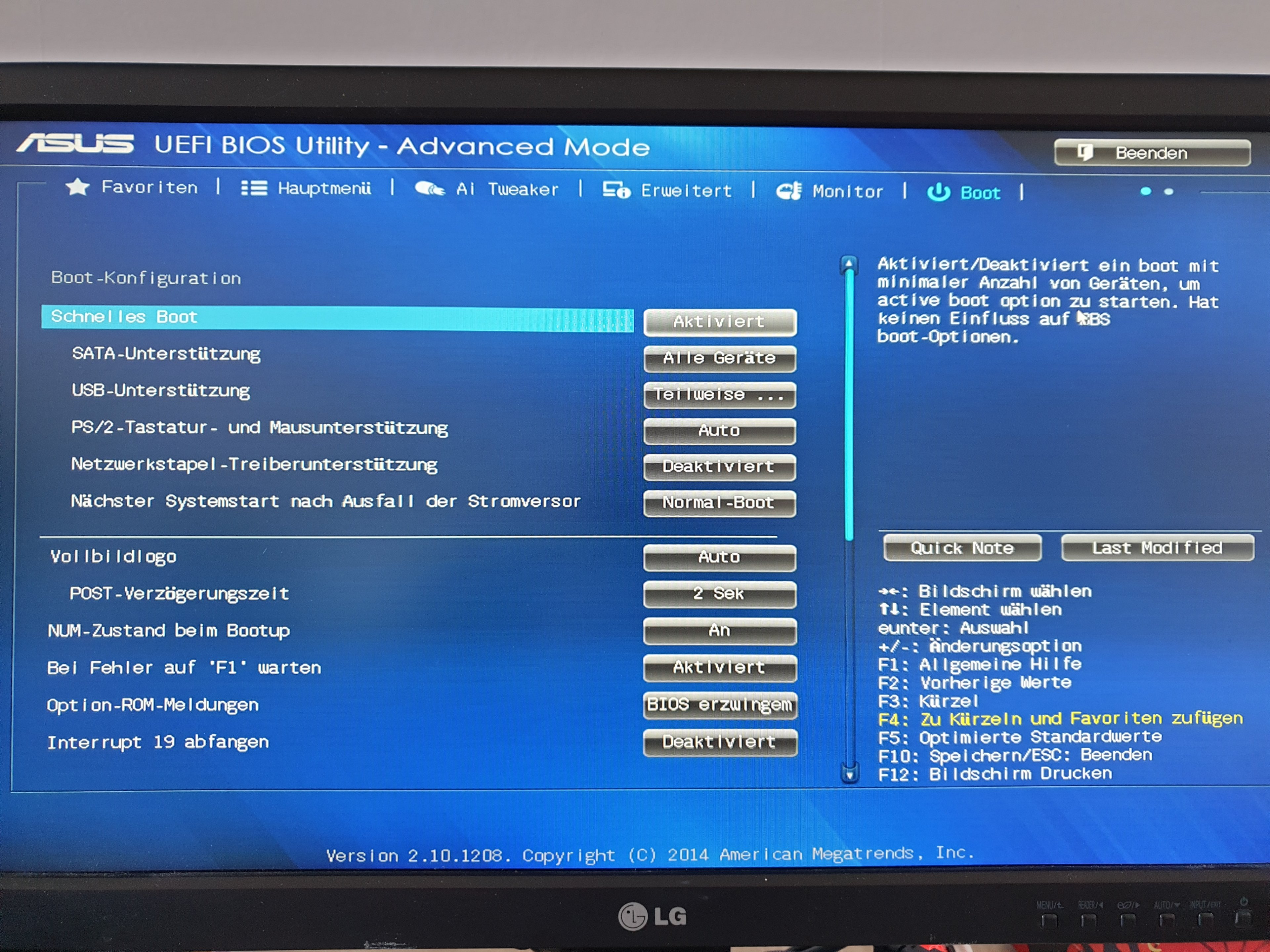

Geh dann bitte auch im UEFI mal alle Einstellungen durch, die sich auf's booten beziehen, und poste Screenshots mit Infos was zu sehen ist (Unterpunkt, Optionen, ...).

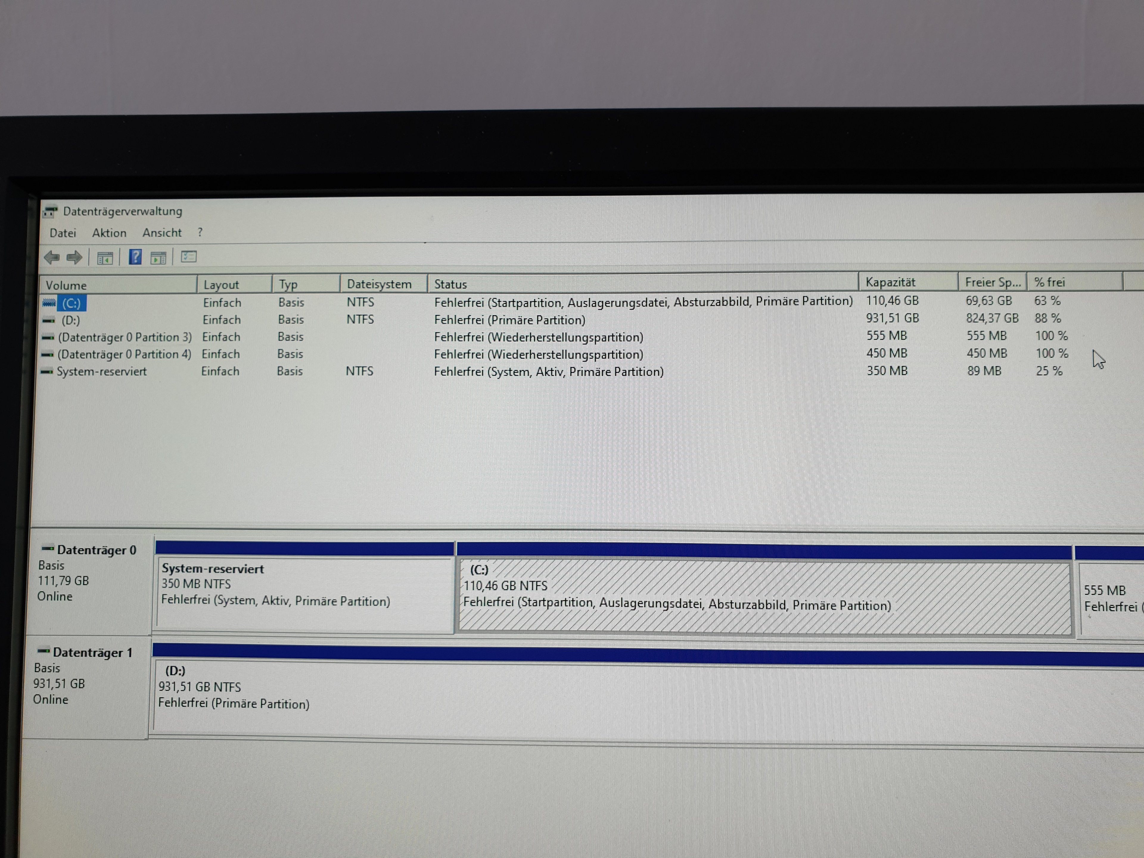

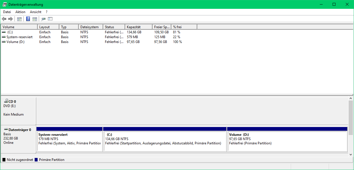

Mach mal einen Screen von der Datenträgerverwaltung.RobinB schrieb:und jetzt habe ich ihn neu aufgesetzt und seitdem besteht das Problem. Das Betriebssystem befindet sich auf C und alles andere auf D.
Hast du nicht mal im MBR Modus eine Bootpartition?

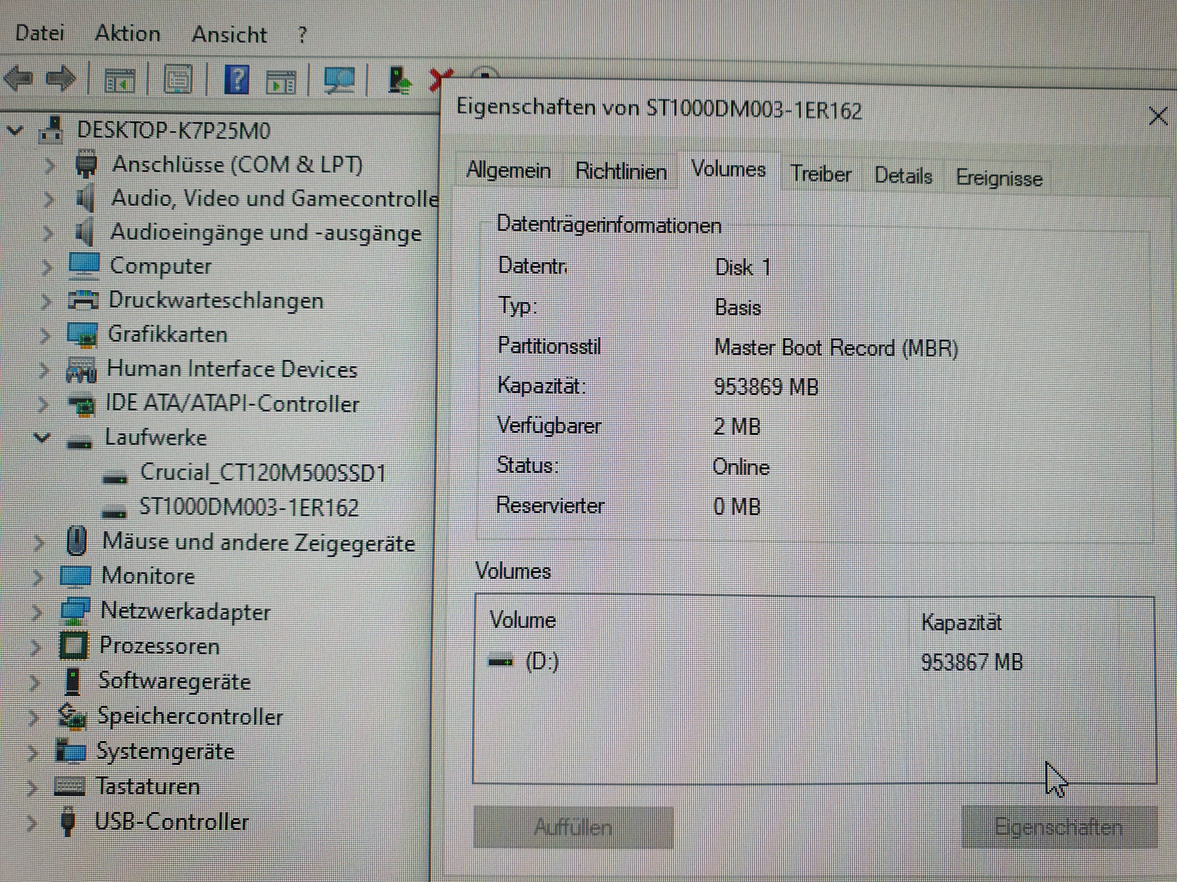

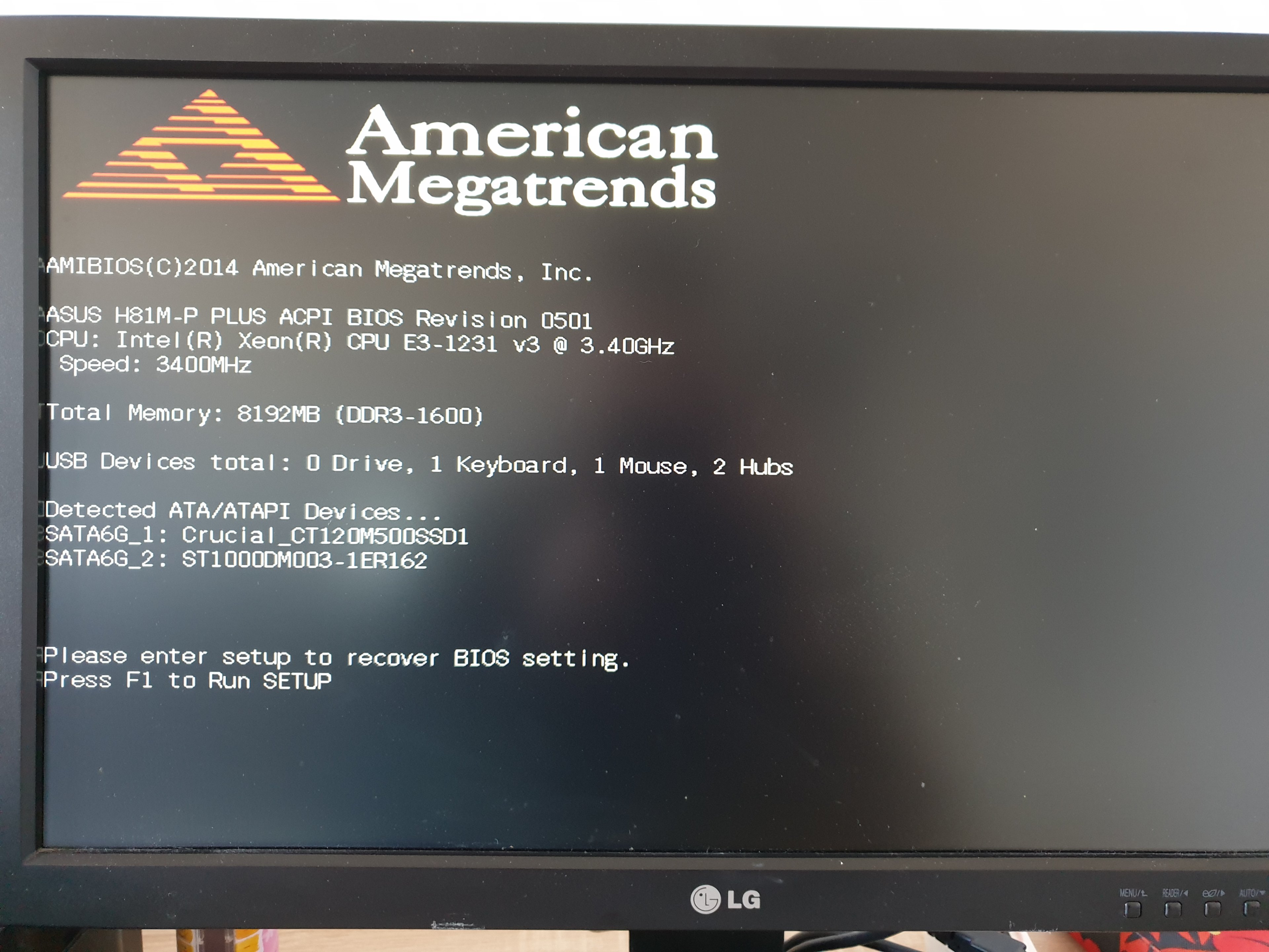

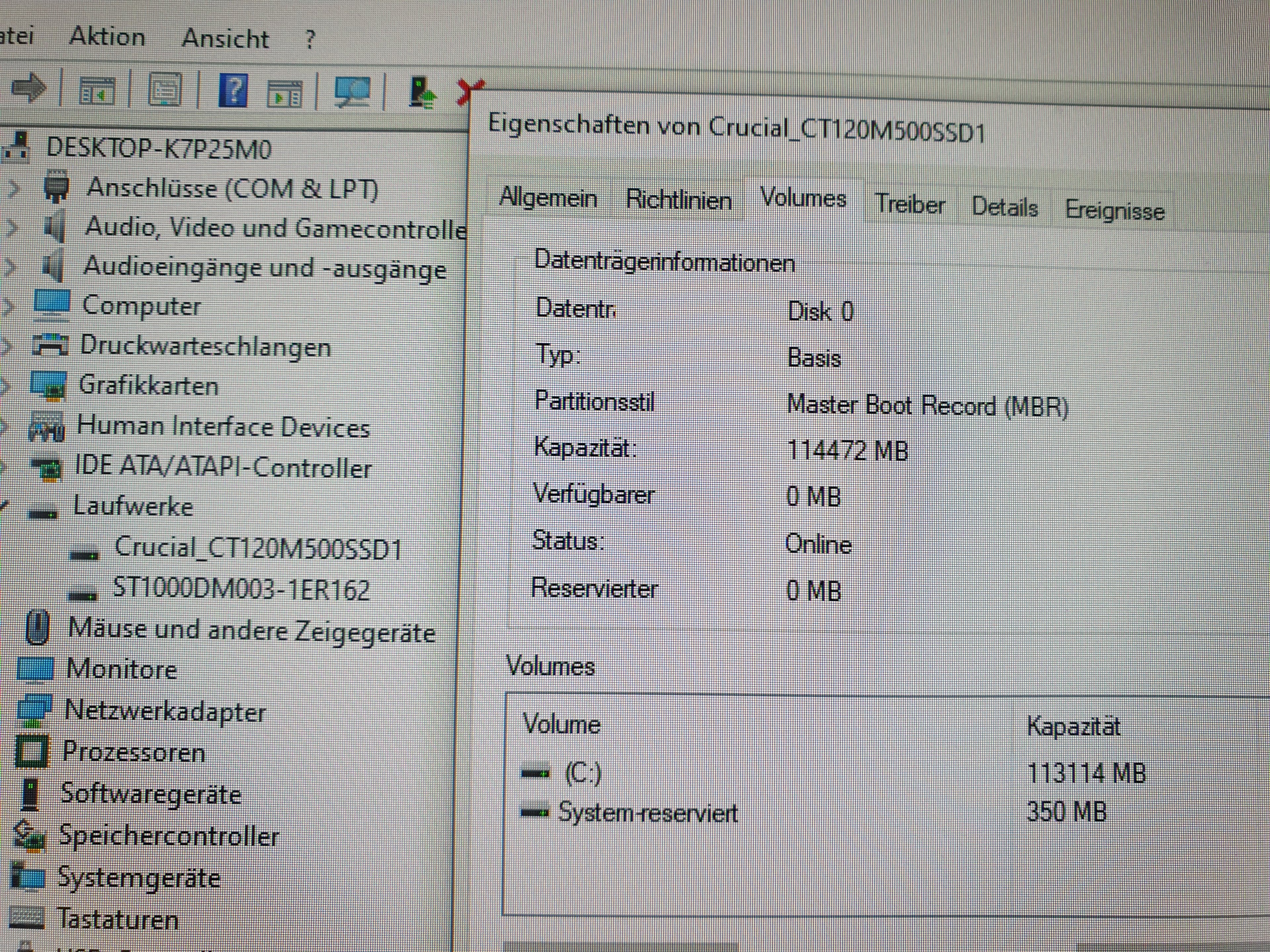

Hallo an diesem sonnigen Sonntag,

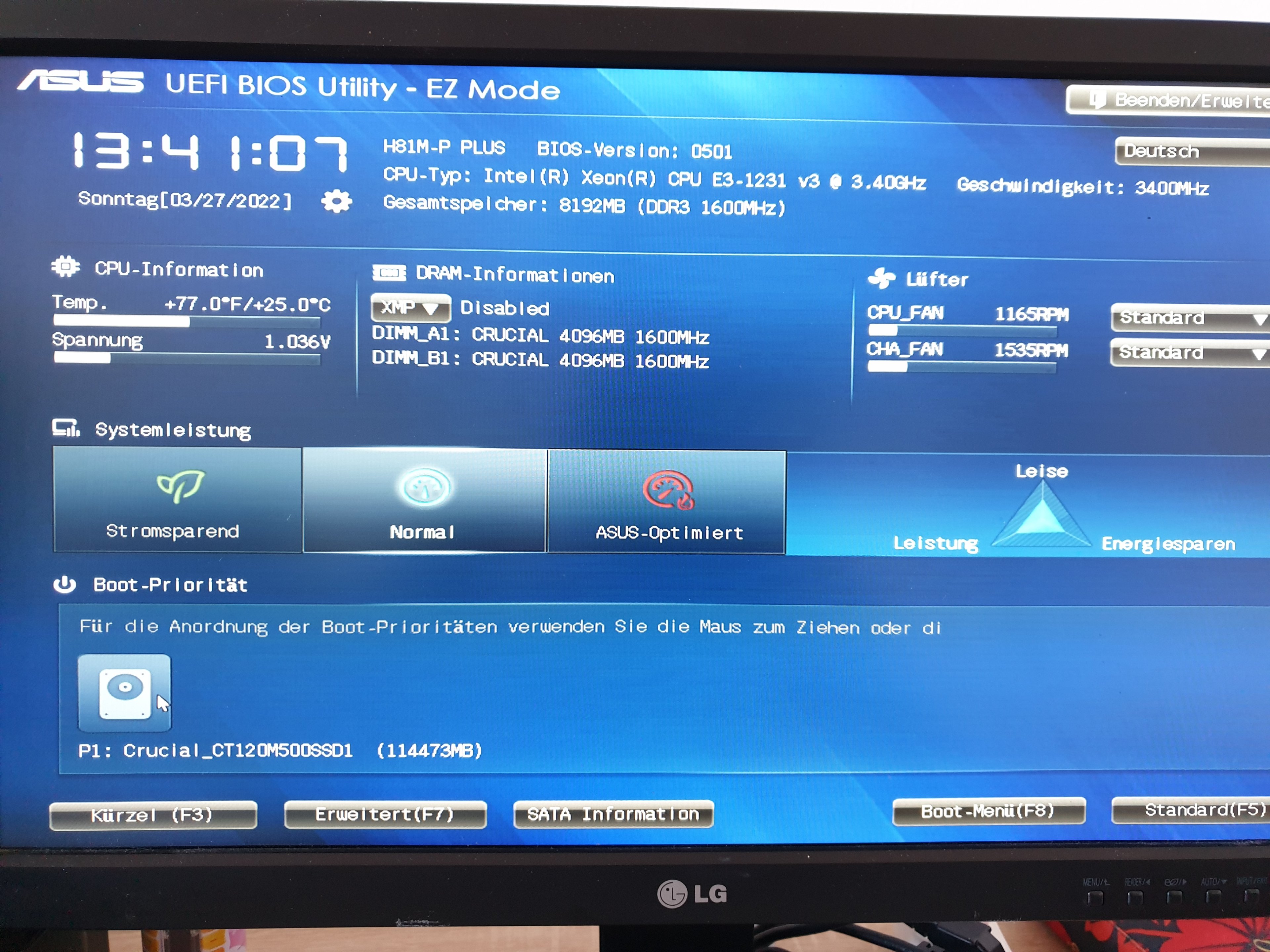

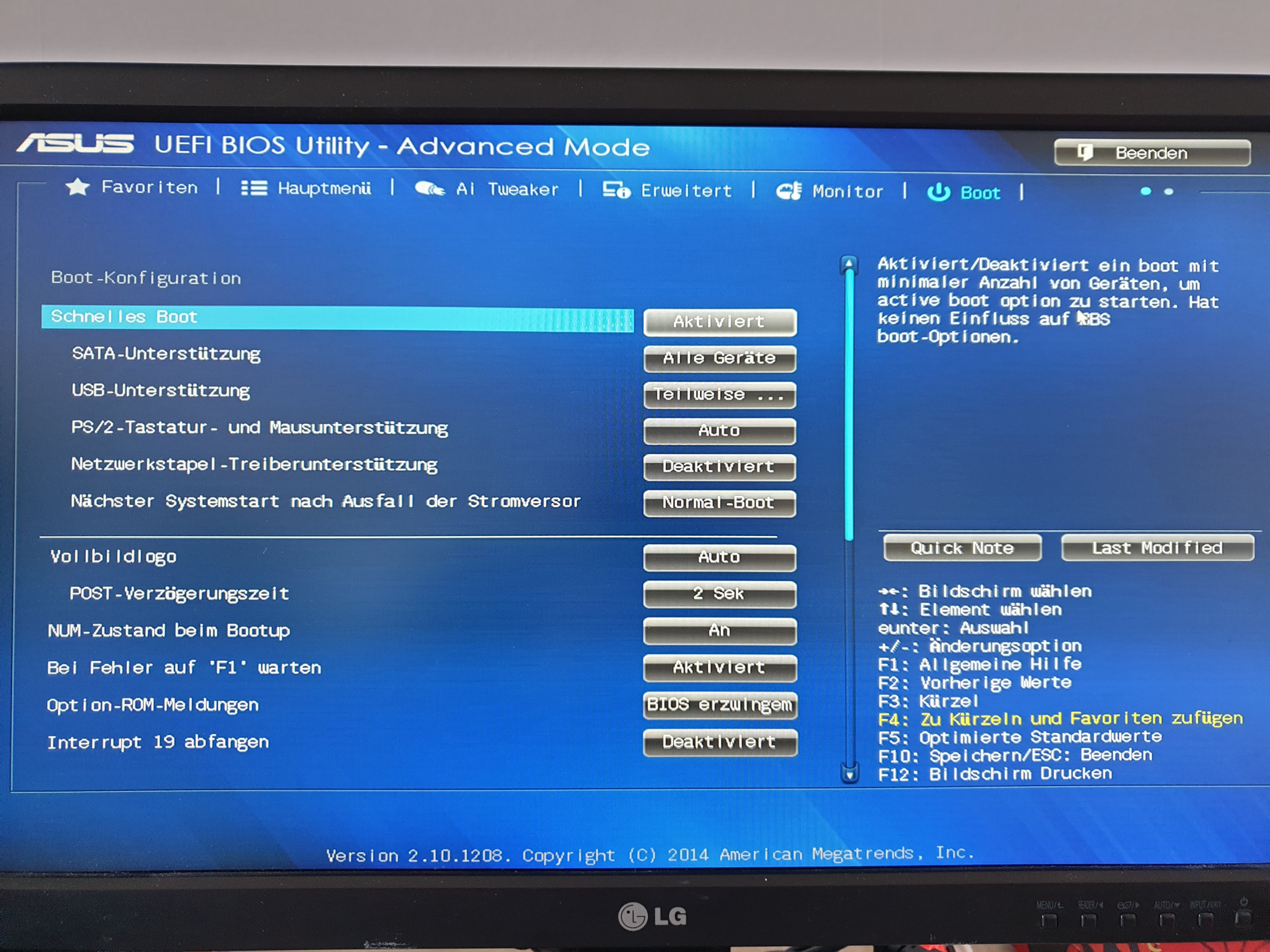

mir lässt das Problem keine Ruhe und ich habe mich jetzt noch mal dran gesetzt und ein paar Fotos gemacht Ich hoffe, dass die euch weiter helfen und wir das Problem endlich beheben können.
Mir ist aufgefallen, dass das Problem immer dann auftritt, wenn ich den PC über die Steckdosenleite stromlos mache. Normalerweise erscheint der Bildschirm wie auf Bild 2 zu sehen., sprich er zeigt mir nicht den Startbildschirm an, wo ich mich direkt mit meinem Passwort anmelden kann.

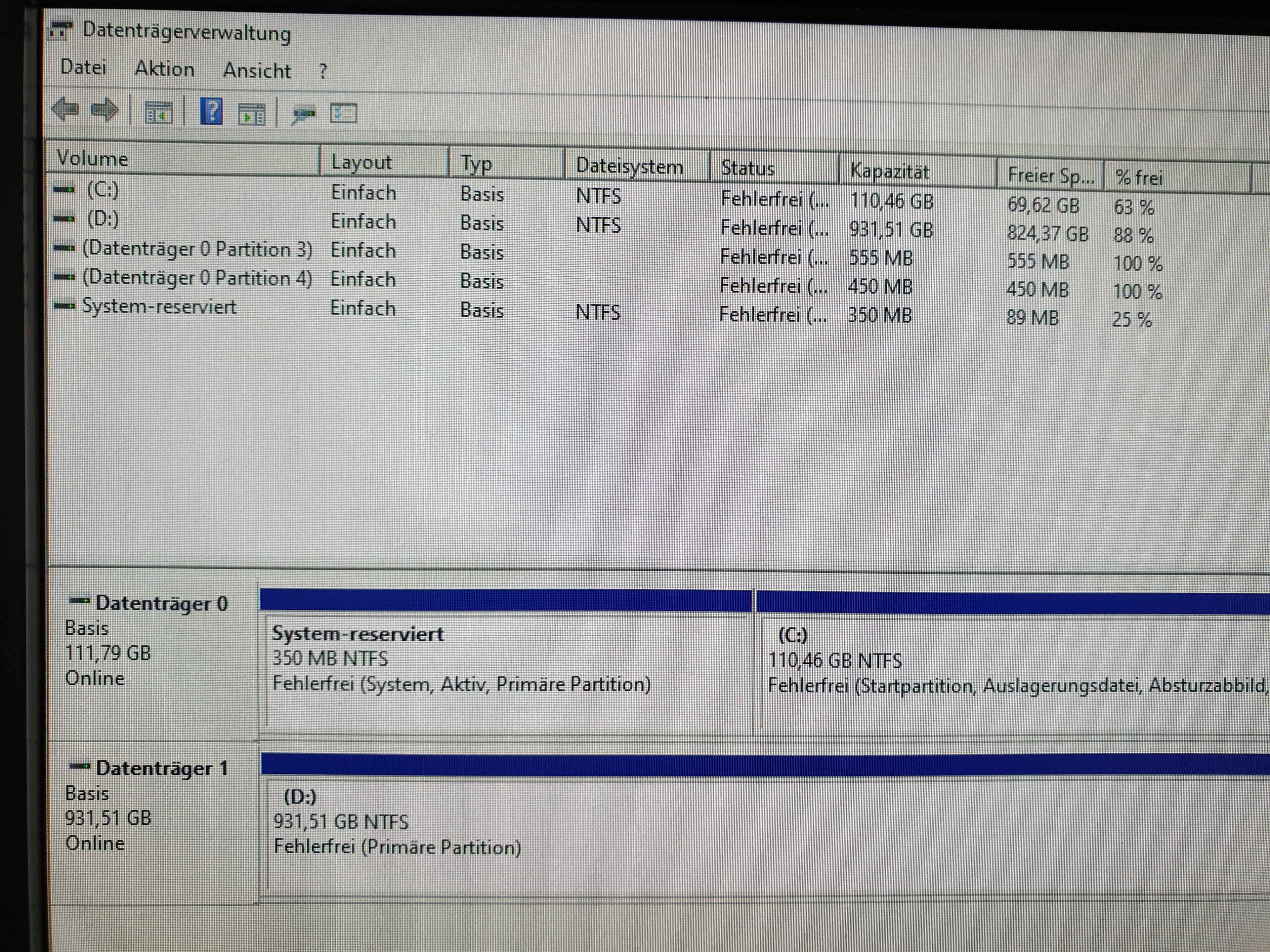

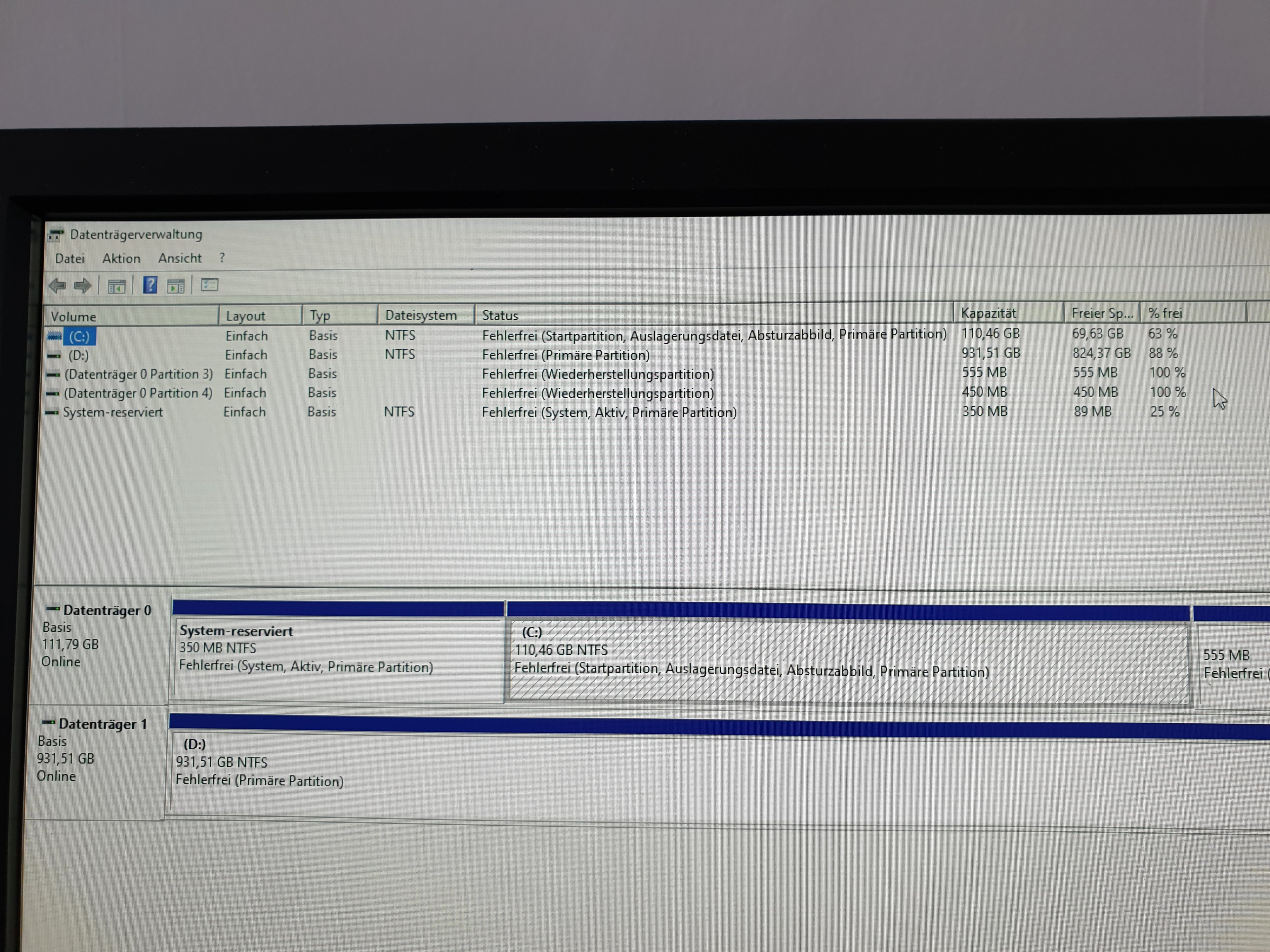

Ich glaube, dass der Fehler in der Datenträgerverwaltung liegt. Habe eigentlich nur eine 1TB große HDD (Seagate) Festplatte für Allgemeines und eine 250GB Fgroße SSD (Crucial) Festplatte für das Betriebssystem verbaut, aber für meinen Geschmack wird da etwas zu viel angezeigt.

Ziemlich sicheres Anzeichen dafür, dass die BIOS-Batterie (Typ CR2032) leer o. defekt ist - austauschen.RobinB schrieb:[...] wenn ich den PC über die Steckdosenleite stromlos mache.
Ob das Partitionslayout nun bei den Datenträgergrößen MBR oder GPT-basiert ist, spielt erstmal gar keine Rolle - wenn, dann wird's höchstens mit der UEFI-Option "SecureBoot" (Stichwort: LegacyMode) oder dem "Schnellstart" relevant, wie schon in #2 erwähnt. Dsbzgl. fehlen auch immer noch die entsprechenden Screenshots aus'm UEFI.

Legacy-Sytem, beide Datenträger mit MBR, da solltest du alles was nach UEFI ausieht im BIOS abschalten.
BIOS 0501 (2016) ist veraltet da könntest du auf 3602 updaten: Support/Downloads für Asus H81M-P PLUS
Vom UEFI selbst hast du aber nichts reingestellt, mit Boot-Optionen etc.

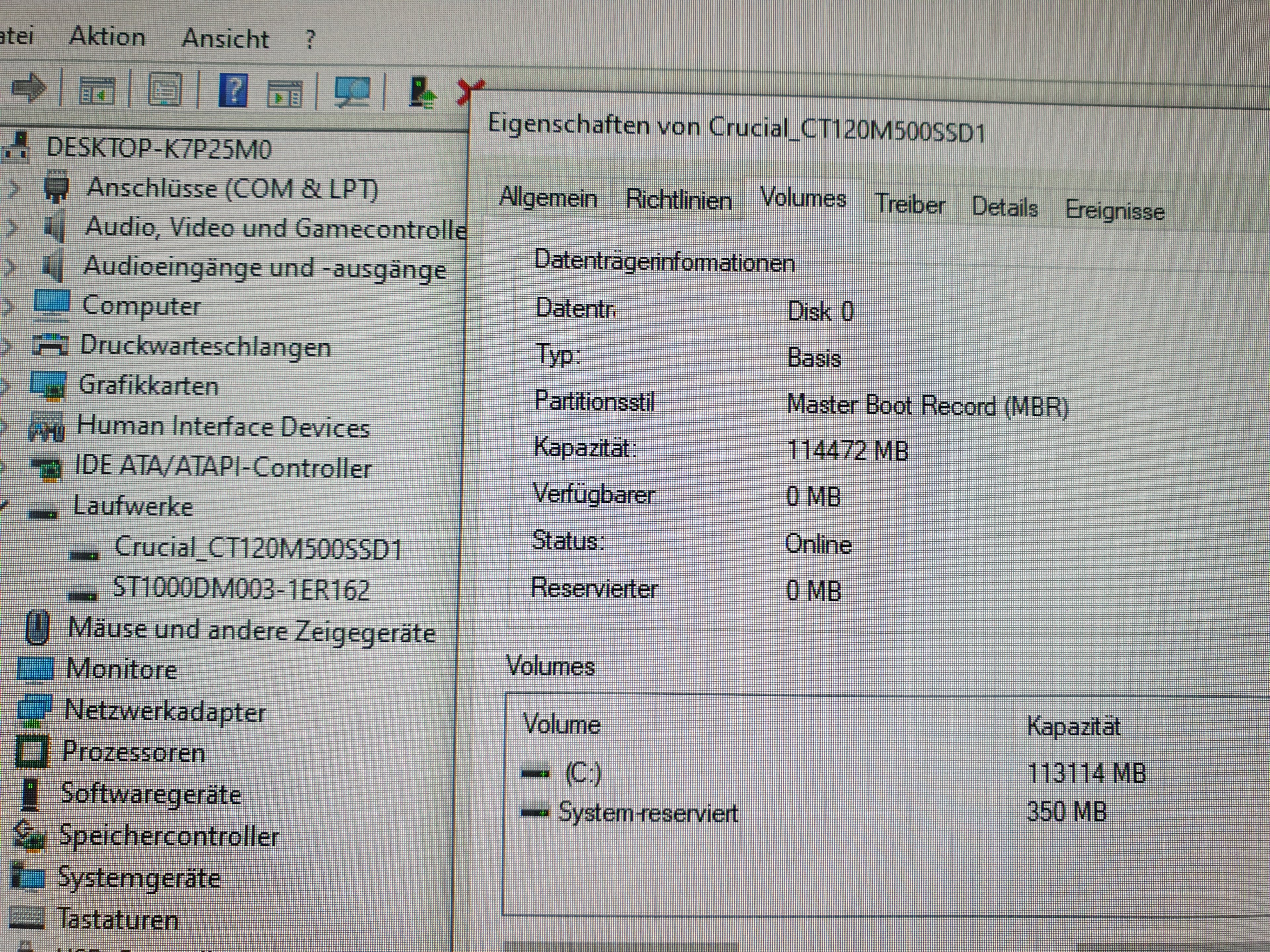

Auf Datenträger 0 an SATA6G_1 muss in "System-Reserviert" ("System, Aktiv, ...") der Bootmanager stecken.H81M-P PLUS BIOS 3602 - vom 2018/04/10
1. Update CPU Microcode 0x84
2. Improve system capability and stability

Du hast da immer noch die 350 MB Bootpartition von einer Windows 8.1 Installation im MBR Modus.

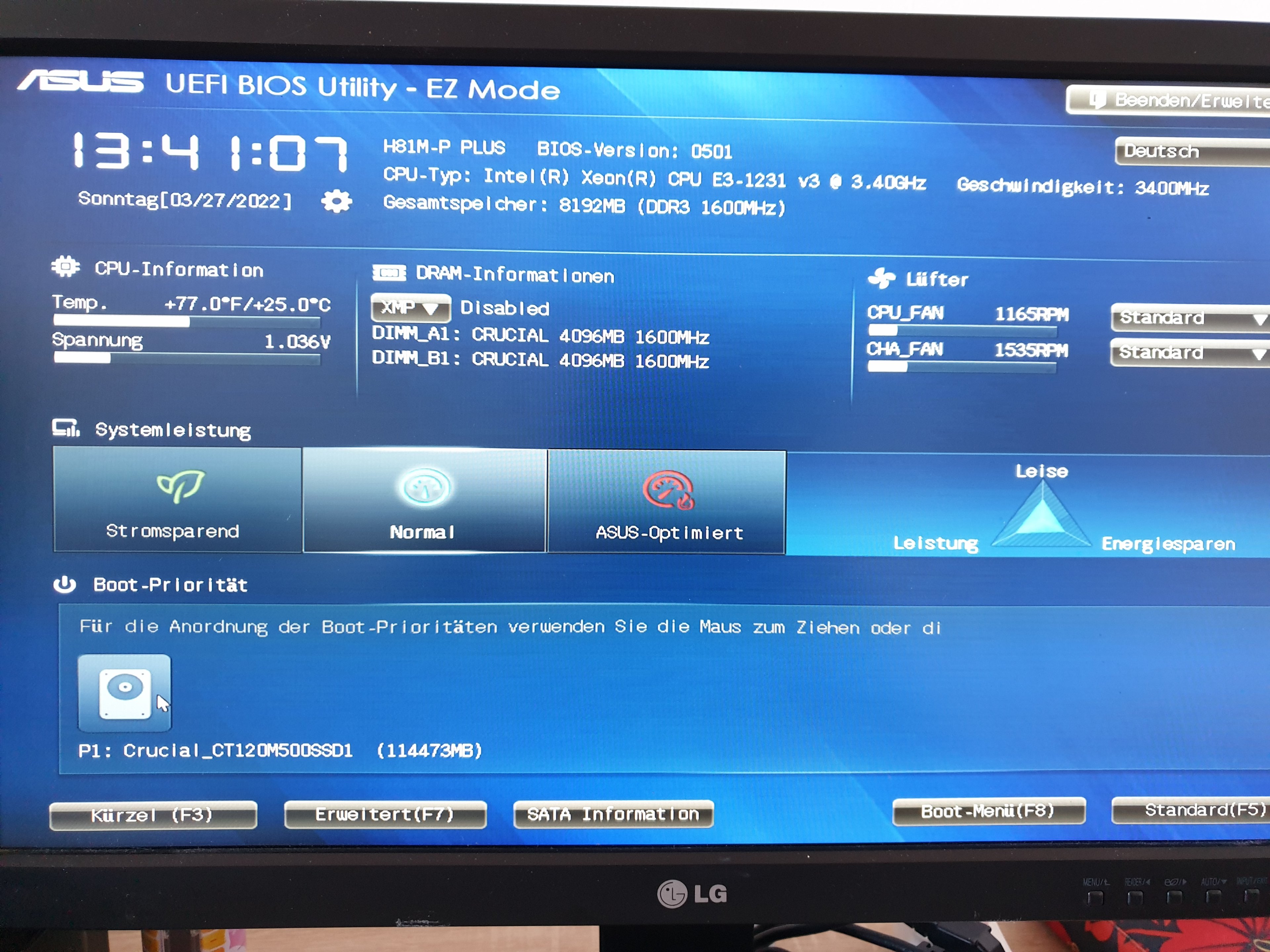

Die SSD wo Windows drauf soll bleibt doch auch immer bei Boot an 1. Stelle.

Was soll da "zu viel" angezeigt werden?RobinB schrieb:Habe eigentlich nur eine 1TB große HDD (Seagate) Festplatte für Allgemeines und eine 250GB Fgroße SSD (Crucial) Festplatte für das Betriebssystem verbaut, aber für meinen Geschmack wird da etwas zu viel angezeigt.
Die SSD ist außerdem eine MX500 mit 120 GB, also eher zu wenig.
Und es sind wohl hinter "C", wo du den Screen zur DV abeschnitten hast, noch weitere, kleine, und leere Hilfs-/Systempartitionen (Datenträger 0, Partition 3 u. 4)? Wo kommen die her, welche Eigenschaften ("Status") haben sie?

Nur das die Datenträgerverwaltung absolut nichts mit dem BIOS bzw. Boot des Systems zu tun hat.RobinB schrieb:Ich glaube, dass der Fehler in der Datenträgerverwaltung liegt
Hat nur 120 GBRobinB schrieb:eine 250GB große SSD

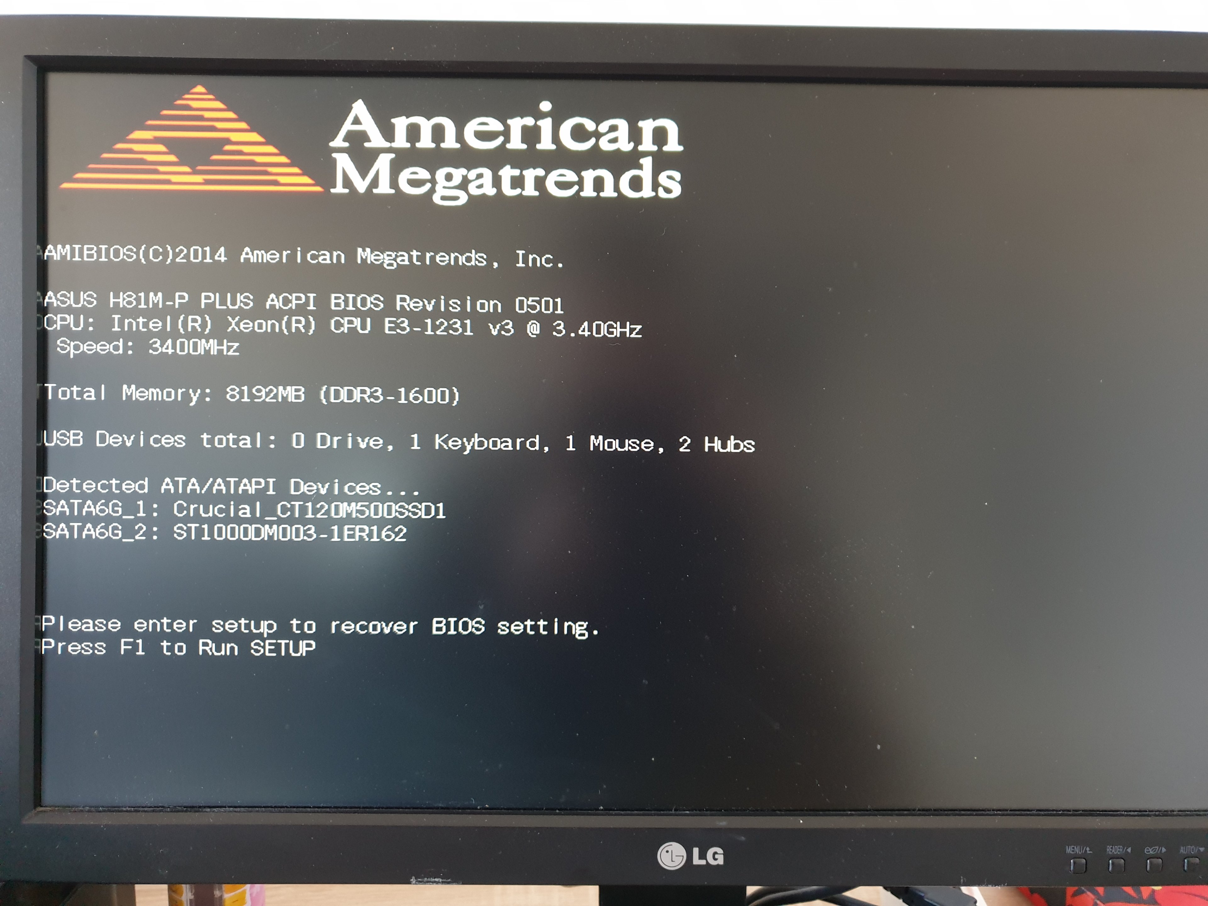

Dann ist mit ziemlicher Sicherheit die BIOS Batterie (CR2032) leer und jedes mal wenn du den Rechner vom Strom trennst werden die Einstellungen im BIOS verworfen.RobinB schrieb:der Rechner stand zwei Jahre im Keller
Wenn die Batterie gewechselt ist nochmal neu installieren, aber diesmal auch im UEFI Modus wie es sich gehört, dann muss im BIOS der "Windows Bootmanager" an die erste Stelle.RobinB schrieb:jetzt habe ich ihn neu aufgesetzt
Bei der erneuten Installation solltest du auch im Setup die ganze SSD löschen, da sind nämlich anscheinend noch einige alte Partitionen von vorherigen Windowsinstallationen vorhanden.

Hallo, danke für die zahlreichen Antworten.
Habe euch noch mal die Fotos vom BIOS eingefügt und die Knopfbatterie getauscht. Werde das jetzt mal beobachten.

Jetzt hast Du in Deinem Beitrag #33 drei der vier Bilder beigefügt, die schon vorher gepostet waren - und entscheidende Optionen "CSM (Compatibility [...])" und "Secure Boot" sind im ersten Bild zu sehen.
Da muß man dann in's Untermenü rein, um die weiteren Optionen bzgl. der Funktionen zu sehen (und Screenshots zu machen - und bitte mal angewöhnen den Screen immer komplett zu fotografieren!).
Erstmal das (und nix anderes) machen!
