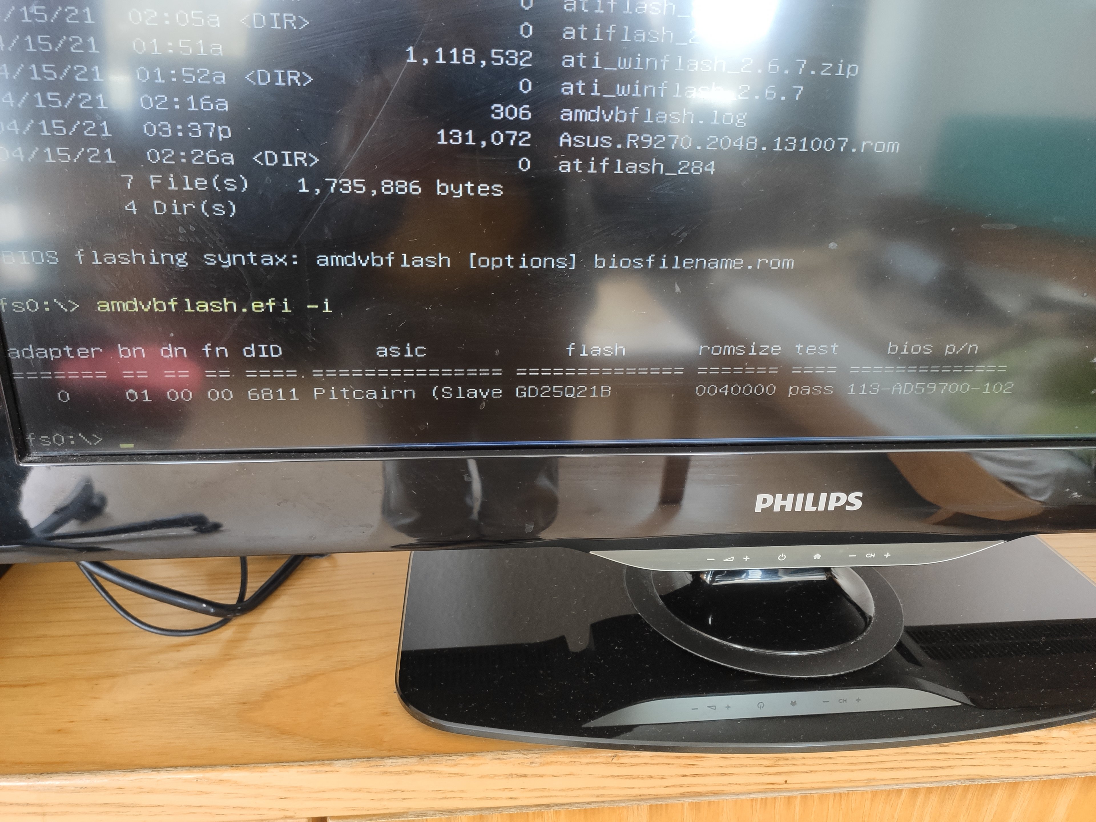

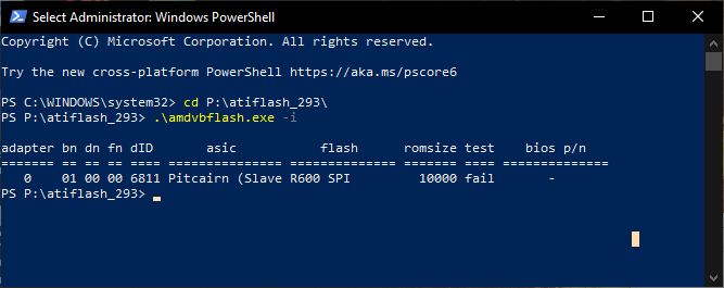

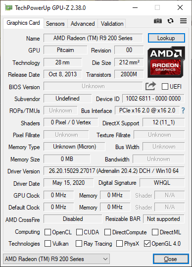

Ich habe eine defekte ASUS R9 270 (kein Bild, Lüfter drehen aber) bekommen und mich herangemacht die Fehlerursache herauszufinden und offenbar wurde die Karte falsch geflasht (s. GPU-Z Screenshot).
Ich hatte große Probleme die Karte zu flaschen, jedoch es irgendwann durch Kurzschließen des BIOS Flashchips mit der 1 + 5 Methode geschafft Fortschritt zu erzielen und augenscheinlich das passende BIOS mit der UEFI Version von AMDVBFlash einzuspielen.
Das Problem ist, dass die Karte anscheinen immer noch nicht richtig bespielt ist. In der UEFI Version von AMDVBFlash wird die Karte und das BIOS erkannt (s. Foto), unter Windows jedoch nicht (s. Screenshot). Hätte irgendjemand einen letzten Rat, was man da noch machen könnte?

Starte mal ein Linux-Live System das aktuell genug ist (Ubuntu zb) und schaue mal in dmesg und Xorg.log nach ob die Karte irgendwelche Fehler meldet.
Vermute mal ehr die GPU kann sich nicht komplett initalisieren, da Flexing, daher auch keine richtige Ausgabe per GPU-Z
Früher konnte ich einer alten AMD-Grafikkarte in einen PowerMac G5 über Linux ein Bild ohne BIOS entlocken, hatte das Bild natürlich erst, als Xorg gestartet war. Somit könntest du testen, ob diese überhaupt noch funktioniert, da R9 270 ziemliche Hitzköpfe waren (hab selber eine in meiner Hauptkiste).
