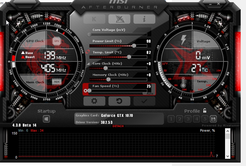

ich hab nochmal hingehört, es sind die lüfter der karte die immer wieder kurz aufdrehen. so 2 sekunden. ich hab versucht die lüfter einzustellen das sie sich immer drehen, aber ich komme nicht unter 25 bei MSI afterburner (bei der asus software waren es sogar 38...)
irgend ne idee wie ich weniger einstellen kann?

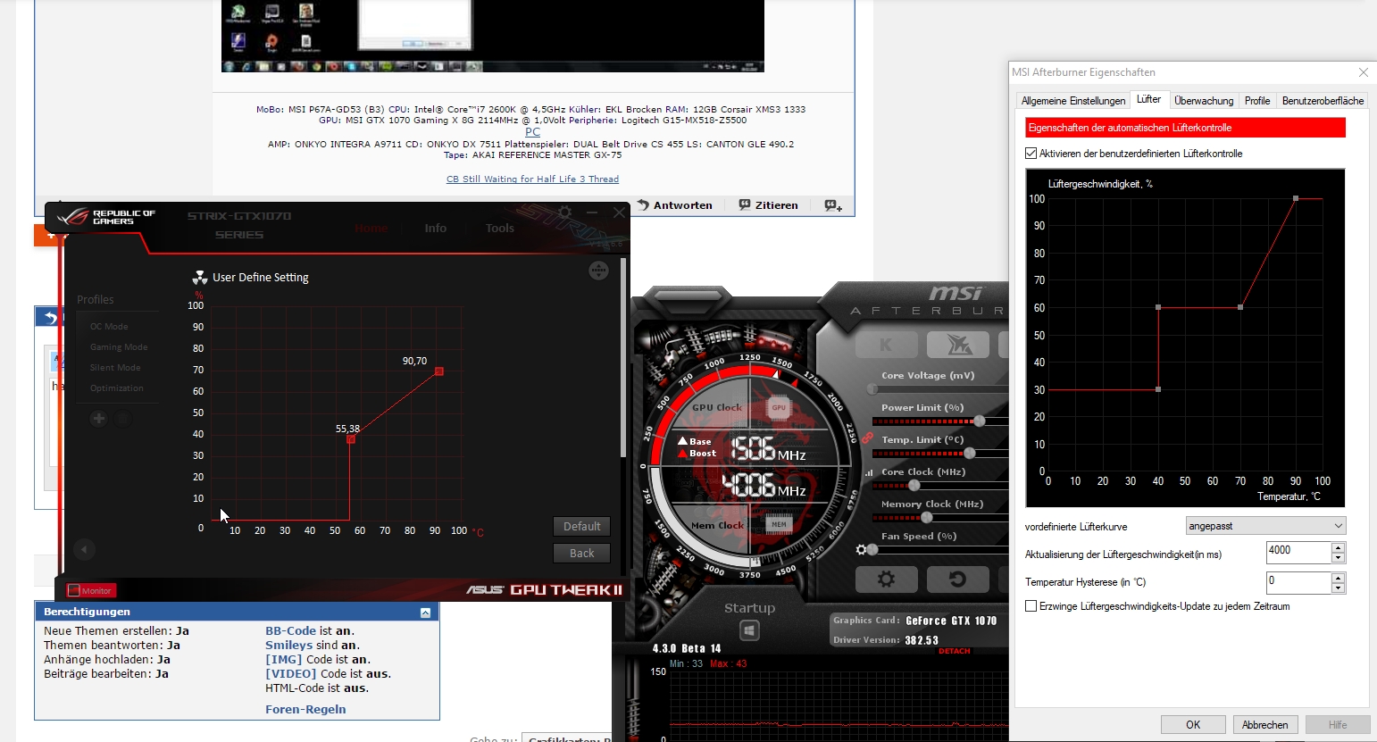

Dann sehe ich den Fehler. Es muss so aussehen (im Roten Feld) Klicke auf das Zahnrad Symbol:
Wenn es genauso wie bei mir aussieht geht es auch.
Es ist ja ein grauer Rahmen der Fan speed umgibt. Einfach probieren bis du es hast:
ich versteh das nicht egal ob ich auf das zahnrad klicke oder nicht, die drehen sich trotzdem permanent, ohne reaktion. dabei ist die karte erst bei 27 grad..
(das asus tool ist auch deinstalliert)
Ja aber genau so hast du es doch auch eingestellt in deinem Bild! Sie läuft mit 30% bis 40° (dein Post 10) und dreht dann hoch. Wenn du es so nicht willst musst du auf 0 gehen siehe mein Post 9.

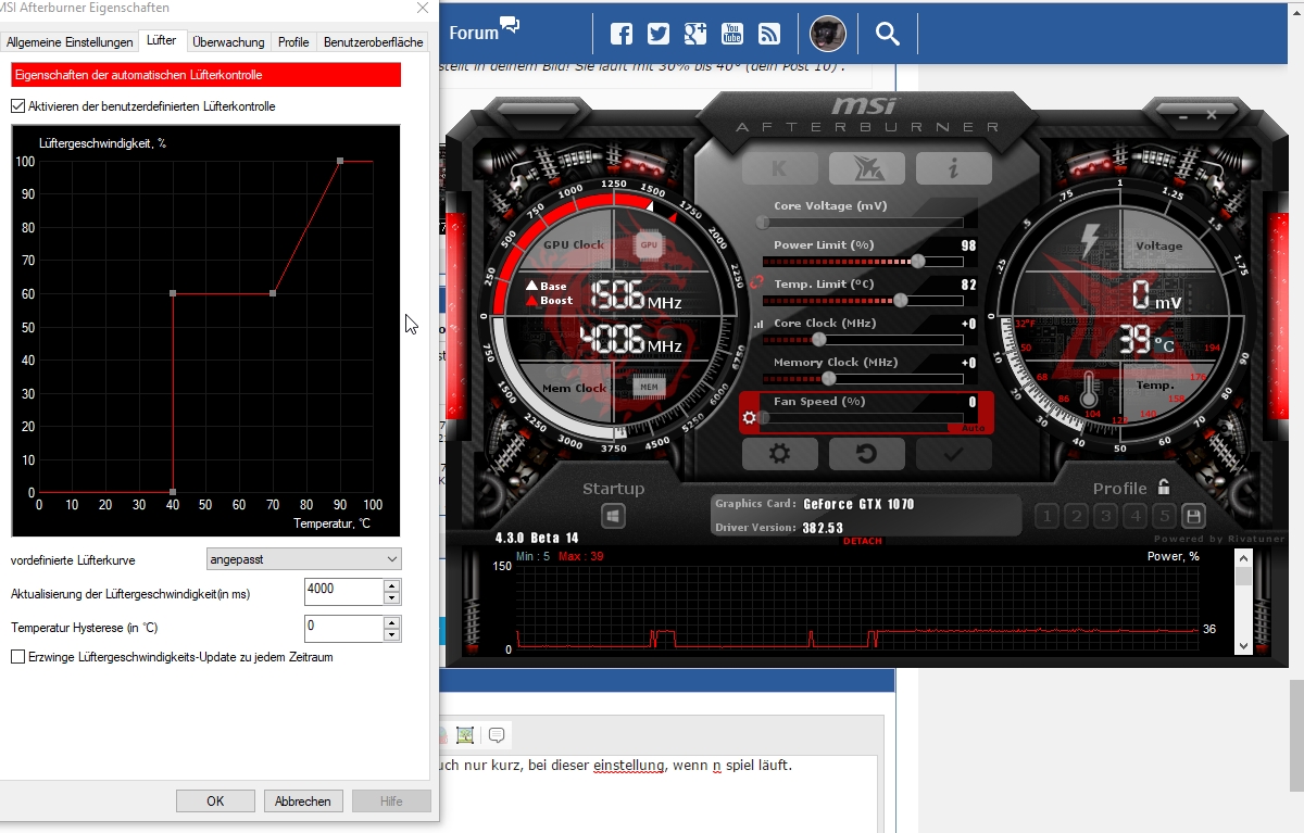

es geht nur aus wenn alles rot ist
PRAXED schrieb:
Ja aber genau so hast du es doch auch eingestellt in deinem Bild! Sie läuft mit 30% bis 40° (dein Post 10) .
wenn es nicht rot ist , hat es keine auswirkung

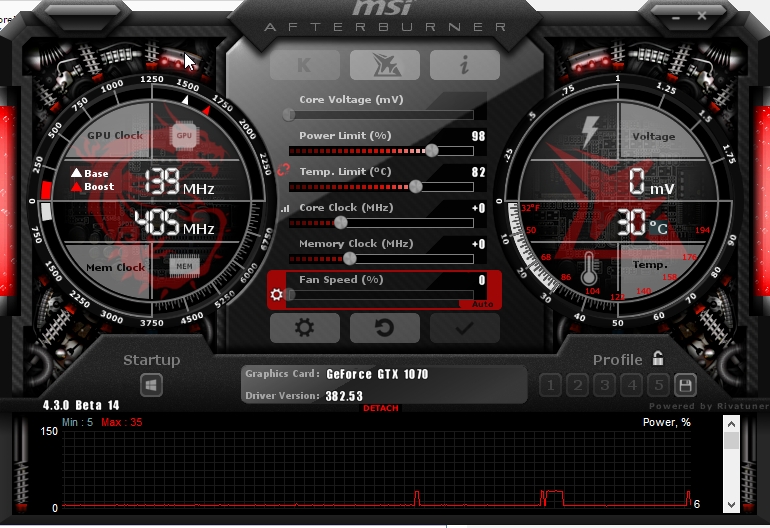

Egal..... du hast einen anderen Skin als ich.. er ist doch umrahmt also alles OK. So jetzt hast du 0% RPM zeig mir jetzt bitte deine Lüfterkurve.
ja damit scheints zu gehen allerdings dreht er nerfig laut auf und dann auch nur kurz (alle 10 sekunden), bei dieser einstellung, wenn n spiel läuft.

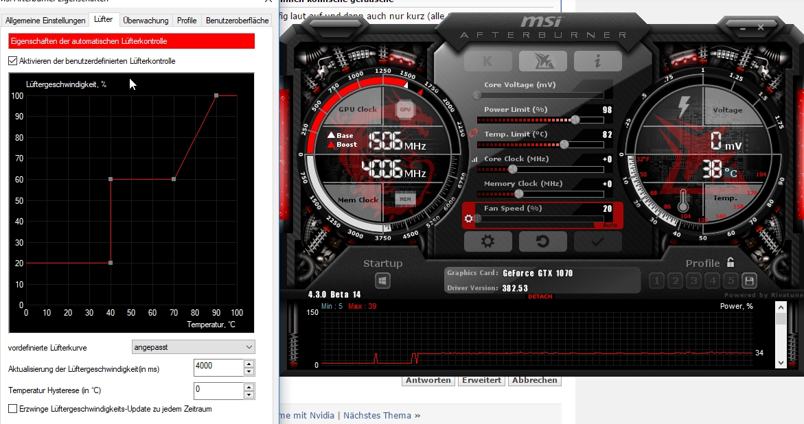

schau mal hier
diese (fast deine erste) einstellung scheint besser, da geht gottseidank auch sogar 20,
was ich bei dem asus regler selber bisher nur minimal auf 38 und bei msi 25 schieben konnte.
