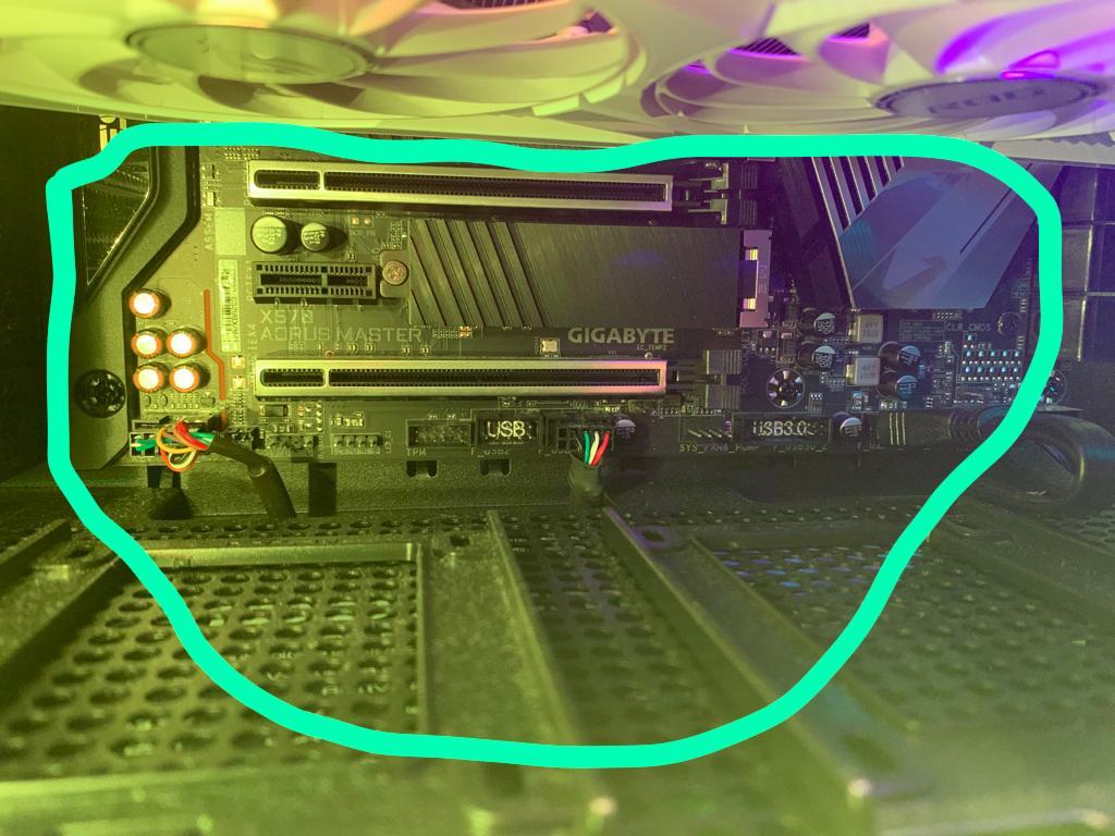

ich habe seit einiger Zeit irgendwie komische Geräusche Entwickelungen die von meinem PC ausgehen.
Die entstehen immer wenn ich kleinere Prozesse ausführe z.b. nen TAB öffnen im Chrome. Zu hören ist das immer im Idle Zustand aber auch wenn die Lüfter etwas hochfahren.
Hatte auf Youtube nen Video gesehen wo man im BIOS das C-State Deaktiviert und sich das Coil Whining lösen sollte, aber ich bin mir garnicht sicher ob es sich dabei um Coil Whining handelt, weil es hört sich nicht an wie in den Videos, ich habe ein Video hochgeladen damit man hört was ich meine und nen Bild aus welchem Bereich ich es lokalisieren konnte das Geräusch.
In dem Bild kommt es irgendwo aus diesem Bereich nur wo weiß ich nicht!!!

Das klingt eher nach dem Schreib/Lesekopf der Seagate HDD und das hört sich normal an.

Chipsatzlüfter? Bei meinem ersten Unify hatte der einen Lagerschaden und hörte sich auch so an wenn er ansprang. Zudem muss ich @siCk66 recht geben, die Seagate hört man deutlich.

Ich würde auf schleifenden Chipsatzlüfter tippen.
Falls der Chipsatzlüfter defekt ist kann du das Mainboard nur noch zur Reparatur einsenden.

läuft der chipsatzlüfter denn überhaupt? der lässt sich bei dem MB auf jeden fall semipassiv betreiben, dann läuft der erst wenn der chipsatz ne bestimmte temperatur erreicht hat.

den chipsatzlüfter kannst im BIOS bzw UEFI einstellen.
