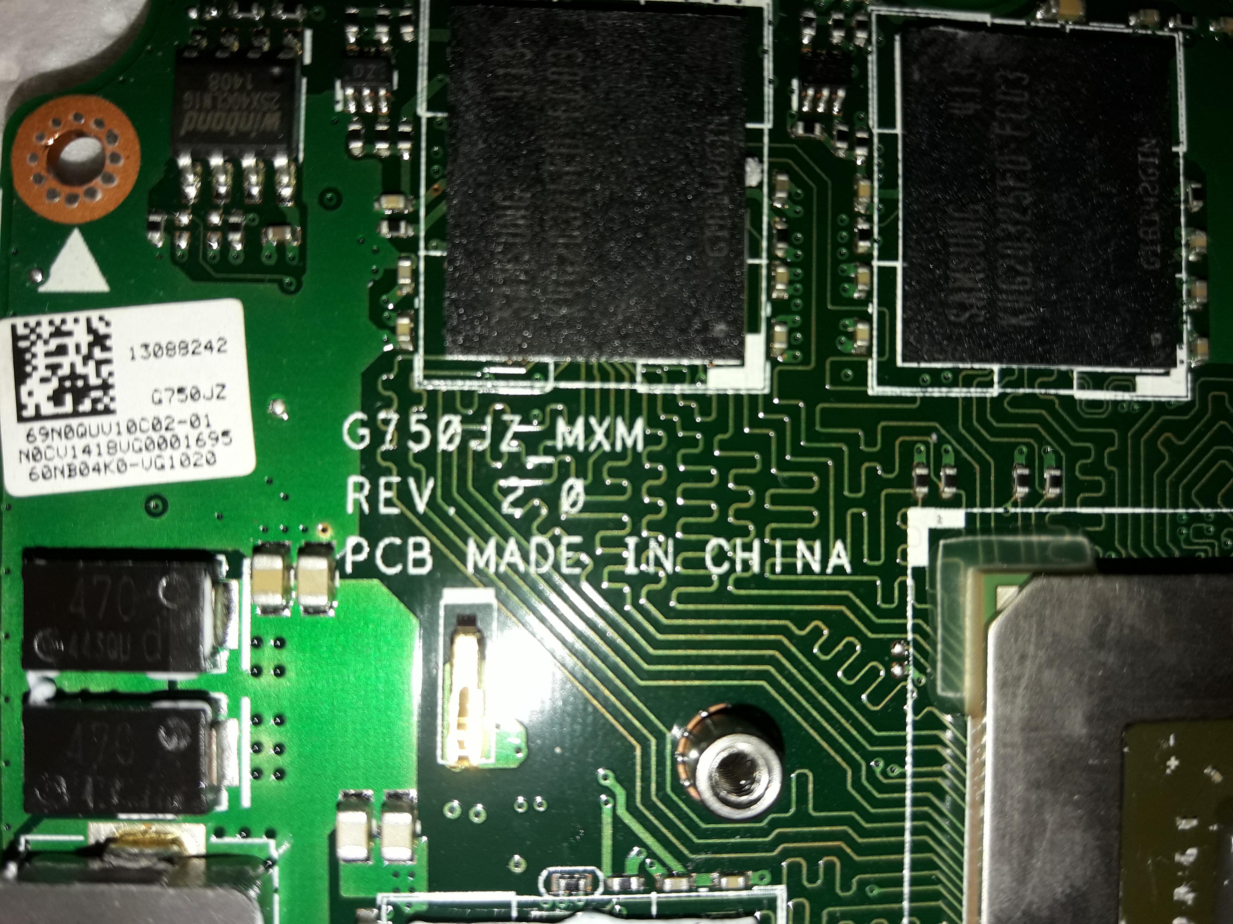

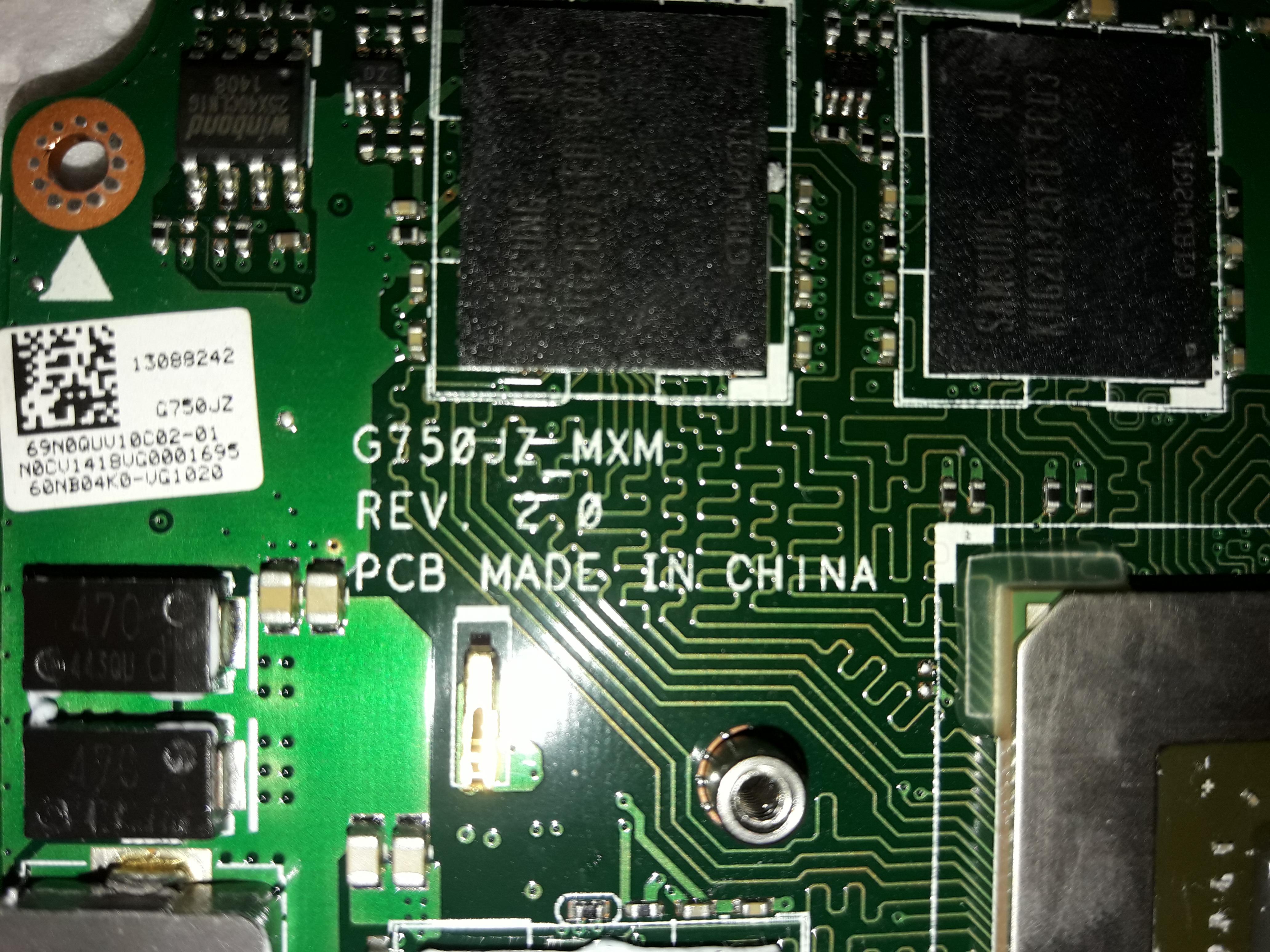

https://www.ebay.com/p/ASUS-Rog-G75...d-60nb04k0-mb1220/1841801572?iid=142511662969
Die Grafikkarte waere im MXM Sockel, also enfernbar. Die Karte ist allerdings nur fuer genau das Asus G750 tauglich, weil speziell dafuer entwickelt.
Es ist aber keine MXM Karte... es ist einfach nur eine eingesteckte Grafikkarte. Mit dem MXM Standard hat sie rein gar nichts zu tun. Sie passt auch nur ausschliesslich in diese Asus Serie, sie wird in kein anderes Gerät passen... dadurch ist sie eigentlich fast nichts wert.
btw: Bei der Haswell Serie kann man auch leicht erkennen, ob die CPU´s gesockelt oder verlötet sind. Wenn eine CPU mit MQ oder M endet, ist sie gesockelt, wenn sie mit HQ oder H endet, ist sie verlötet. Die ULV´s CPU´s (U Serie) sind grundsätzlich verlötet.
Ja, wie schon geschrieben, der Sockel entspricht mechanisch dem MXM lll.
Aber nicht zwangsweise die elektrischen Kontakte und Spezifikationen. Außerdem beinhaltet MXM als Standard auch die Bauform der Karte und diese ist bei Asus (wie fast immer, leider) abweichend, und paßt schon dadurch nur eben in so ein G750jz.
Standards:
https://en.m.wikipedia.org/wiki/Mobile_PCI_Express_Module
Die "Revision 2.0" bezieht sich nur auf die Ausgabe von Asus. Da gabs wohl schonmal eine Rev 1.0 mit anderem VRAM oder vielleicht einfach nur anderen VBios für den Asus G750.
MXM-III ist es nicht, wenn dann ist es ein MXM 3.0 Typ B. MXM-III ist schon seit Jahren tot... den gabs zur Mobility Radeon X1800 Zeit :) Der Slot konnte auch nur 75W TDP verwalten, der MXM 3.0 Typ B zieht 200W durch den MXM Slot.
Die Karte wird mit Sicherheit auch in andere Asus Geräte passen, aber welche genau weiss nur Asus... K.a. ob die ggf. auch ein Community Forum haben wo Leute rumlaufen, die sich mit diesen Geräten genauer auskennen... denn Asus selber wird so eine Frage nicht beantworten. Grundsätzlich würde ich sagen, das sie erstmal nur in die G750 Serie passt.
