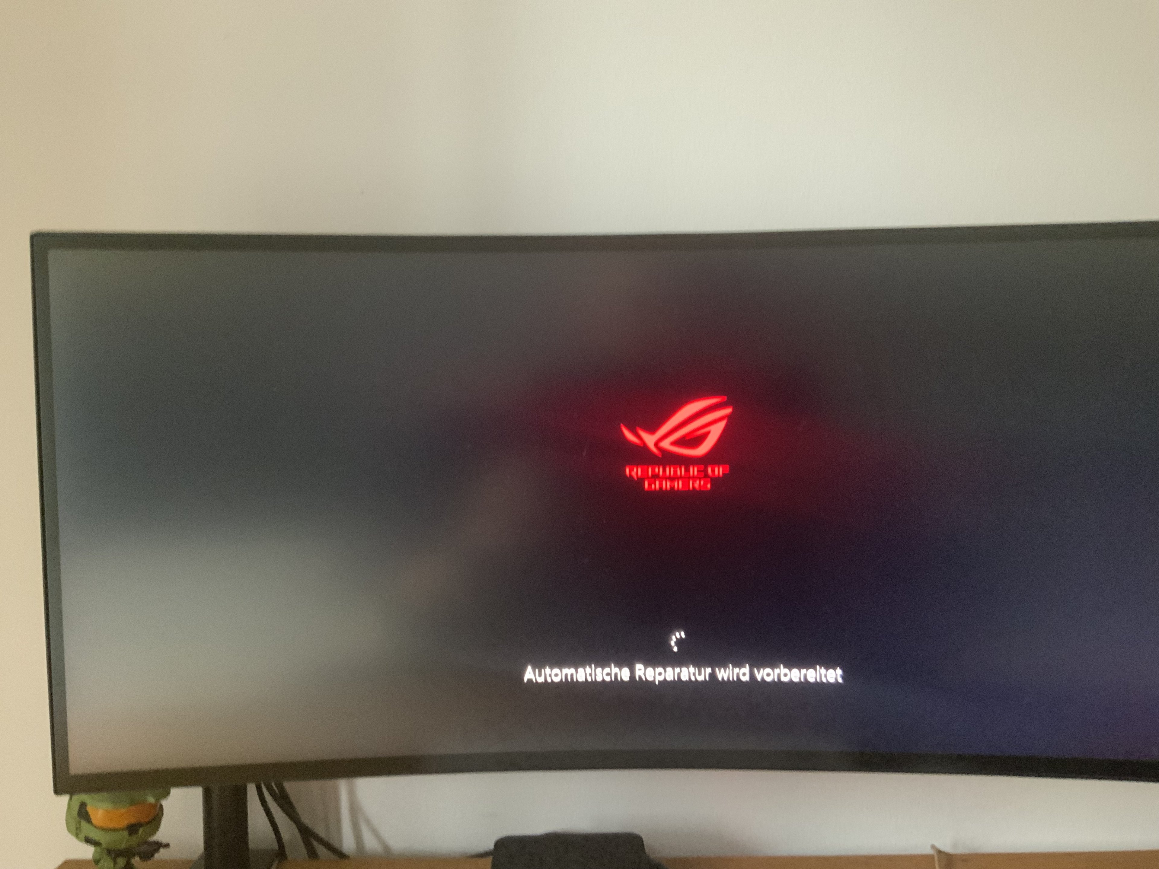

nachdem ich mein Mainboard auf die neueste Version vom Bios gebracht habe, komme ich nicht mehr ins Windows. Ich hänge beim (custom) Windows-Logo:
CMOS-Reset hat auch nicht geholfen. Was kann ich tun?

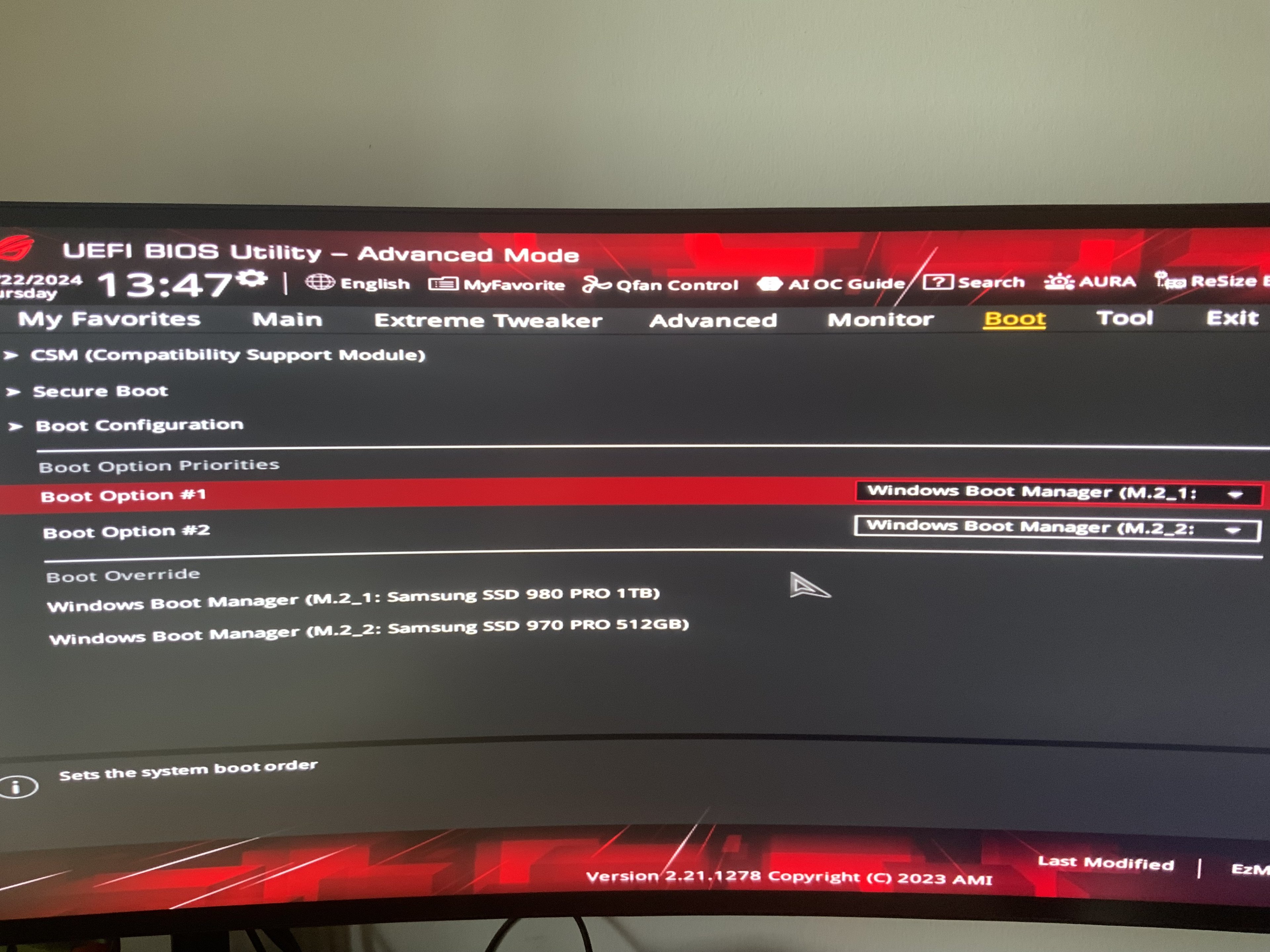

Im Boot Menü sind zwei Optionen ausgewählt:
M.2_1 ist meine Windows-Installation, der Ovverride auf M.2_2 hilft demnach nicht.
Aber es scheint ja trotzdem ein Boot Manager auf der 2. SSD zu liegen. Hast du es denn trotzdem mal probiert? Passiert "gerne" mal, wenn eine 2. Platte während Installation eingebaut ist.

Habe ein Rollback auf eine ältere Version (2802) gemacht. Leider ohne Erfolg…
Jetzt wollte ich noch ein weiteres Rollback auf eine noch frühere Version (0811) machen und jetzt läuft das Flashback nicht mehr - selber Stick, alles genau so abgelegt, wie vorher auch. Die BIOS-LED vom Flashback-Button leuchtet nach kurzem Blinken durchgehend …
Hat jemand vielleicht noch eine weitere Idee?

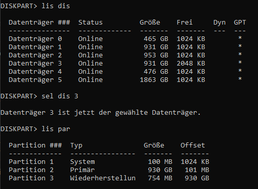

Ich habe mit diskpart überprüft:

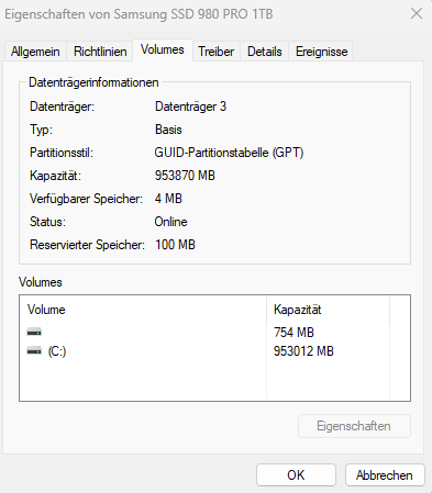

Meine disk3 ist GPT. Allerdings sehe ich dort viele Partitionen:
So sieht es in der Datenträgerverwaltung aus:

  • Das Windows-Laufwerk ist auf GPT eingestellt und beinhaltet auch das Layout mit EFI, OS und Recovery

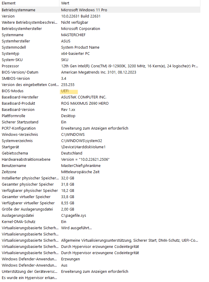

  • msinfo zeigt, dass Windows in UEFI bootet: Warum also nicht auch mit CSM = disabled?

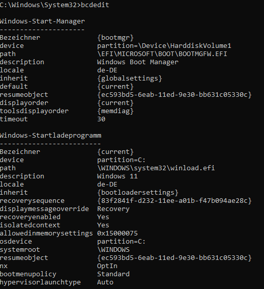

Datenträger
Windows bootet in UEFI-Mode
bcdedit ergibt:
